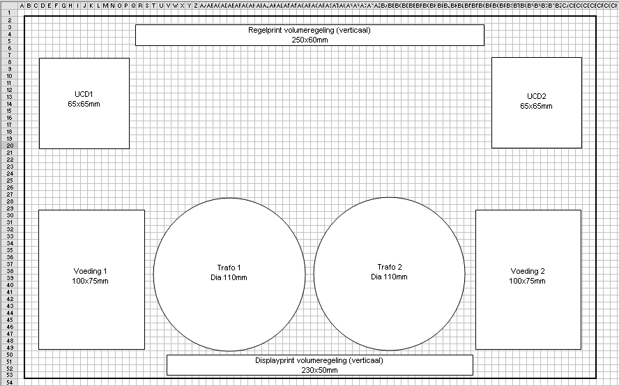

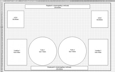

Bedankt voor de tips jongens. Ik ga vanavond maar eens wat Sketchup-filmpjes kijken :wink: Ik heb het nu gedaan met behulp van een raster in Excel, gewoon hoogte en breedte evenveel pixels geven en klaar. Met de tekenbalk kun je over je raster dan mooi de componenten tekenen die je achteraf nog gemakkelijk kunt verschuiven.
Meer zoals op bijgevoegde afbeelding. Dit is overigens ook waarschijnlijk de layout die ik ga gebruiken.

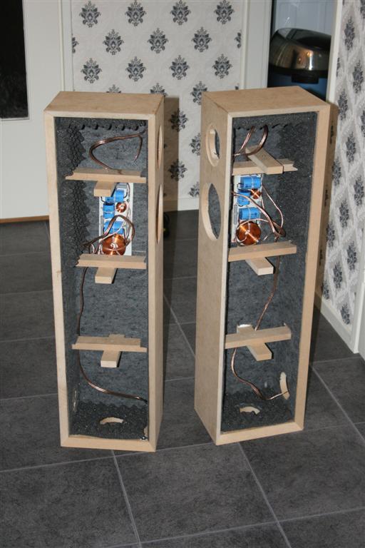

En toen waren er ineens 2 kasten voorzien van alle gaten, demping en filter...

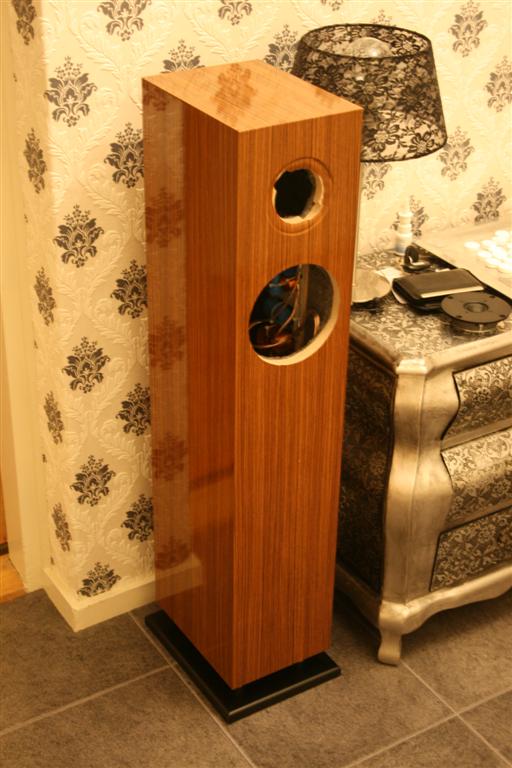

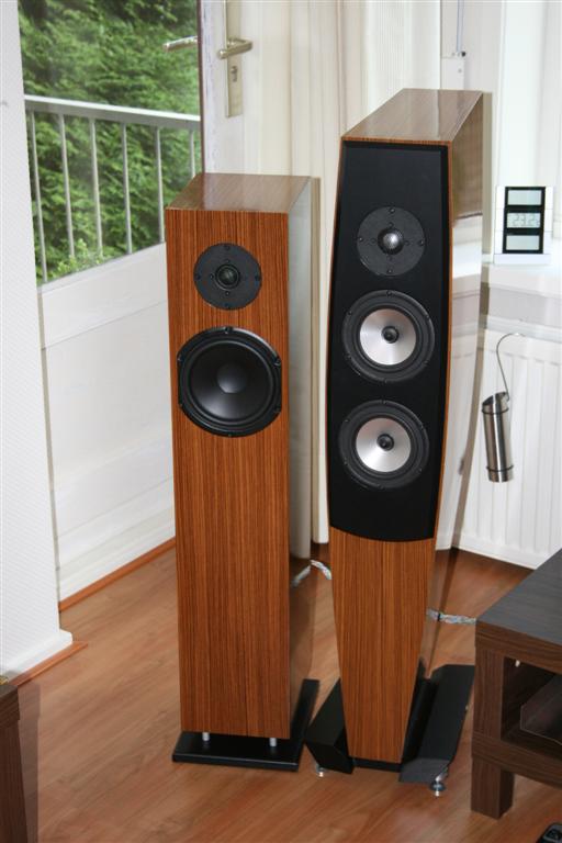

En zo ziet dat er dan uit. Hij is een beetje wazig maar het is al flink donker. Zo zonder flits zie je wel beter de kleur alhoewel deze in het echt mooier is.
Edo
Mede-oprichter ZBA
Berichten: 4448
Locatie: Alphen aan den Rijn
Bericht door Edo »
Zo, da's toch wel heel netjes geworden zo.
=D>
TH0M
Berichten: 280
Lid geworden op: di 26 aug 2008, 12:36
Bericht door TH0M »
Nice!
Je mag je onderschrift langzaam wel gaan aanpassen!
Vinculum
Berichten: 3206
Bericht door Vinculum »
Dank u!
Over het onderschrift: Ben nog niet klaar he... :lol:

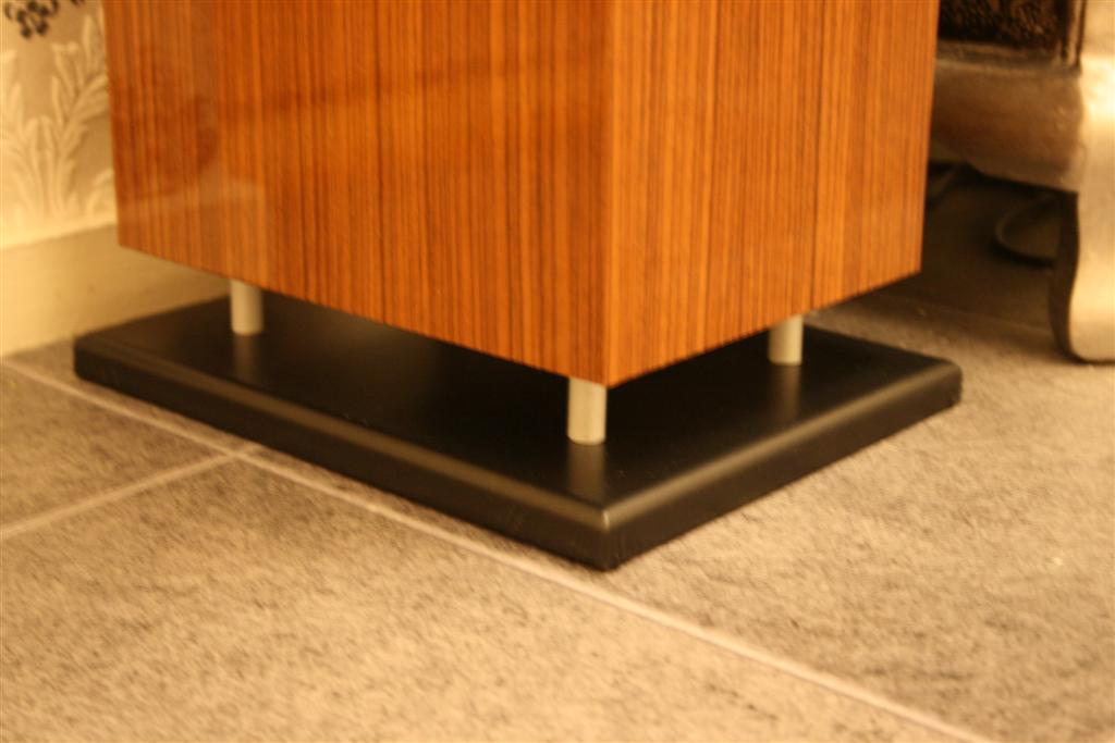

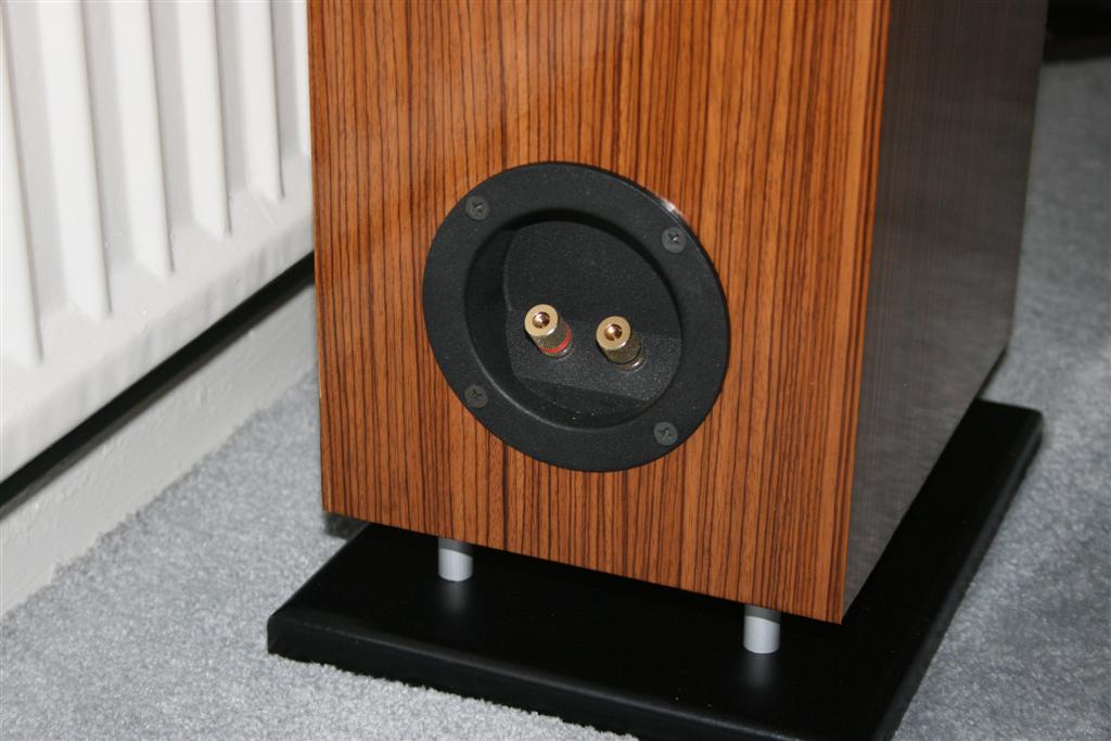

Nog even een klein tip. De aluminium pootjes zijn gemaakt van een gordijnroede. De bouten die er doorheen zitten zijn M6. De binnendiameter van de roede is iets van 10mm. Als je de bouten zo door de buisjes steekt kunnen ze nog een behoorlijk stuk verschuiven waardoor je optisch een vreemd beeld kan krijgen. Daarom heb ik de bouten omwikkeld met een stukje tape zodat de bout keurig in het midden van het buisje zit. Dan lijkt het tenminste niet alsof je de gaten willekeurig geboord hebt... ;)

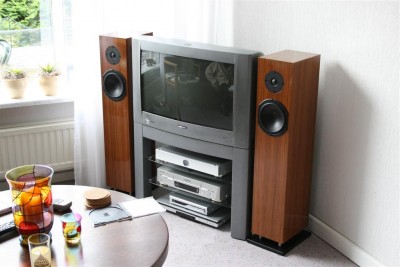

Missie volbracht!
Vandaag de speakers overgedragen aan de nieuwe eigenaar.
Hij wist helemaal van niets. Toevallig had hij gisteren zijn oude zelfvernietigende setje opgeruimd want "er komt toch niets fatsoenlijks uit". Sinds vanmiddag heeft hij 1 paar speaker, een Marantz reciever (SR-2100), Panasonic dvd-speler en alle nodige interlinks en kabels. Daarnaast had ik een fotoalbum gemaakt met daarin alle foto's van de bouw, schema's, tekeningen, metingen, etc.
Hij kon het niet geloven en was helemaal emotioneel. Hij vergeleek het moment met de geboorte van zijn dochter, zijn huwelijksaanzoek en dergelijke. Het geeft echt een goed gevoel om zo iemand zo iets te geven en het maakt alle moeite meer dan waard.
Bij deze bedank ik dan ook namens de nieuwe eigenaar iedereen die dit mogelijk gemaakt heeft!
De set op zijn nieuwe stekkie...
Niet om te zeuren, maar geeft de tv nu geen paars beeld?
Of heb je ze magnetisch afgeschermd?
wel leuk om te lezen dat het zo gewaardeerd werd. :D :D
Vinculum
Berichten: 3206
Nee niet afgeschermd maar ook geen paars beeld. De magneet zal wel niet zo sterk zijn of toch voldoende afscherming nog.
