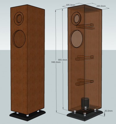

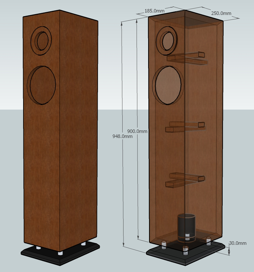

Zoals beloofd in de eerste post hier de 3d tekeningen...

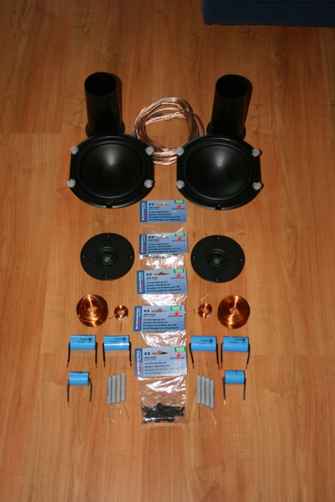

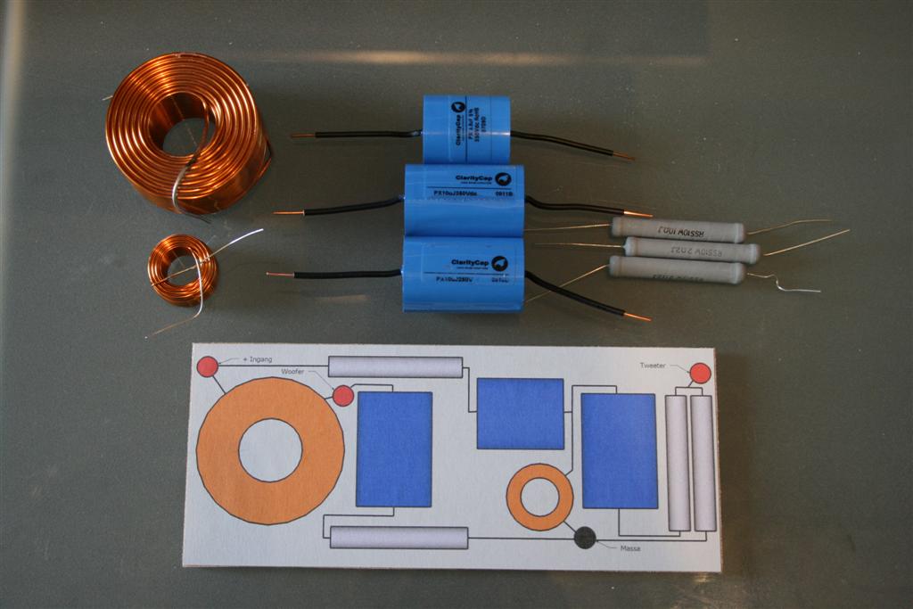

De spullen zijn binnen! Snelheidsrecord ligt bij Caps & Coils, donderdagmiddag besteld en vrijdag al binnen.
Het feest kan beginnen...
Waar kan ik ergens tijd bestellen?

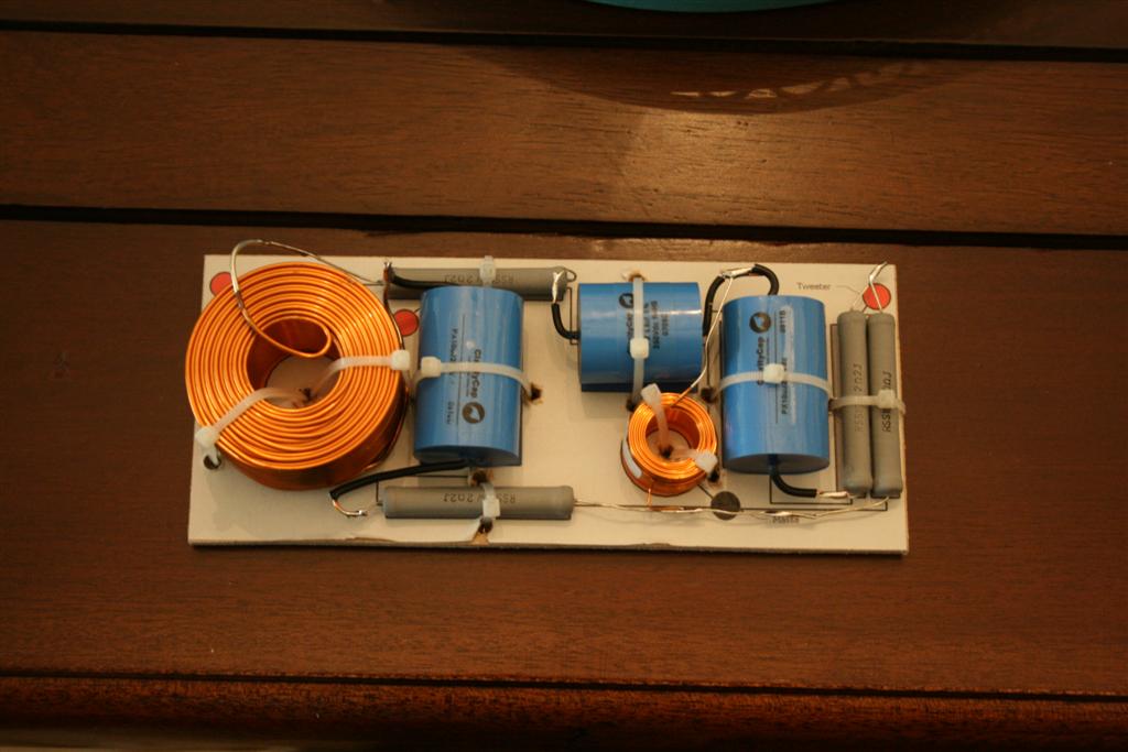

Het is even stil geweest maar het feest gaat nu toch echt losbarsten.

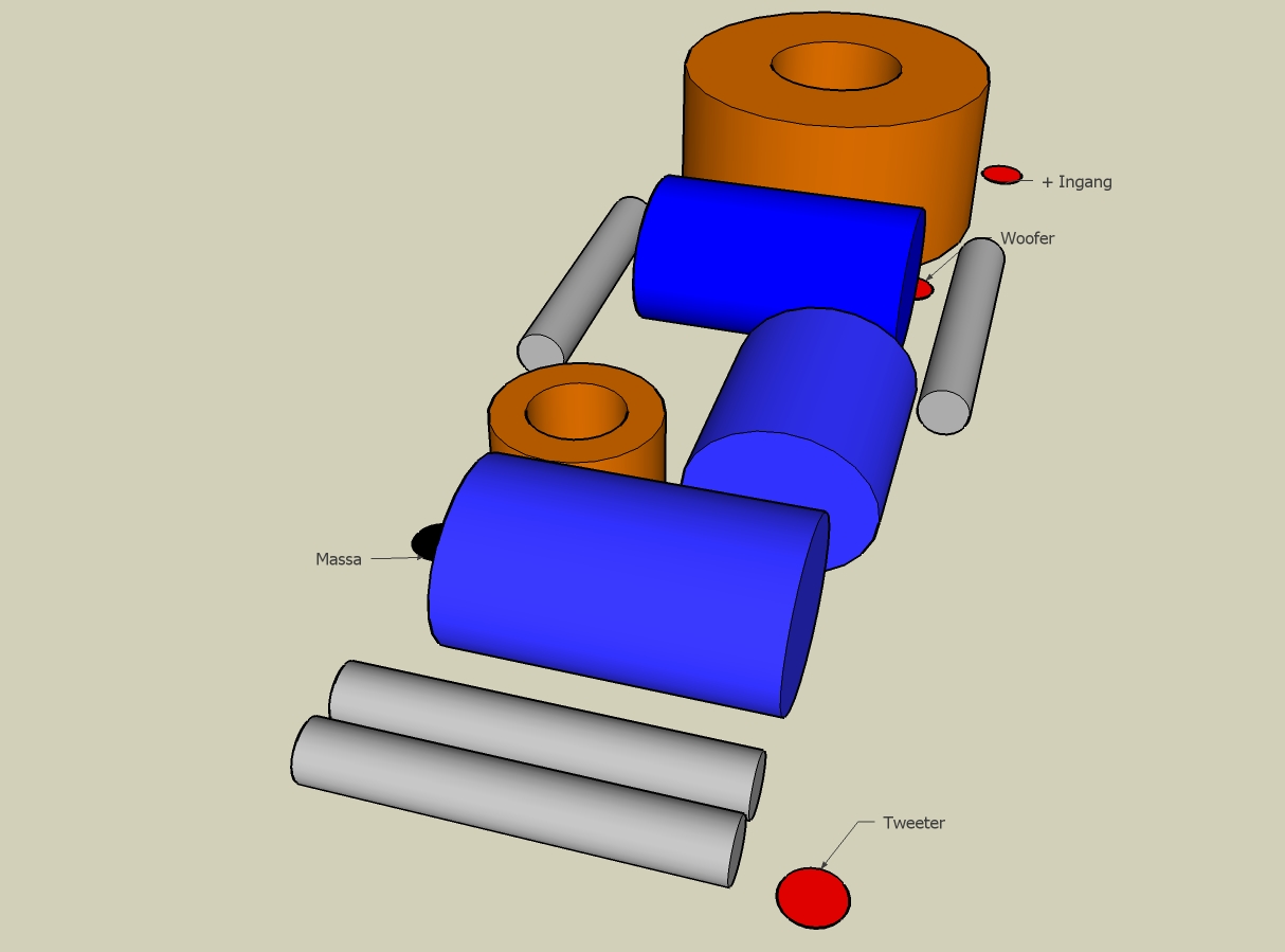

Het filter voor de BVS blijft gewoon in originele staat.
Om het wat duidelijker te maken heb ik er even een template van gemaakt voor montage op een plankje mdf.
Vinculum
Berichten: 3206
Bericht door Vinculum »
En zo ziet dat er dan gebouwd en wel uit...

Bericht door TH0M »
Dat is wel een fijne manier om een filter te bouwen. Kunt zo van te voren mooi schuiven en proberen, en in het echt is het gewoon je plaatje volgen!
Netjes!
Vinculum
Berichten: 3206
Klopt! Dat is ook het idee erachter. Anders moet je tig keer de pootjes van je cap verbuigen tot het punt dat ze afbreken. Dit is ook iets makkelijker om een filterschema te interpreteren.

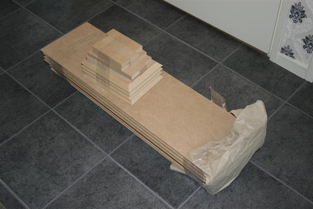

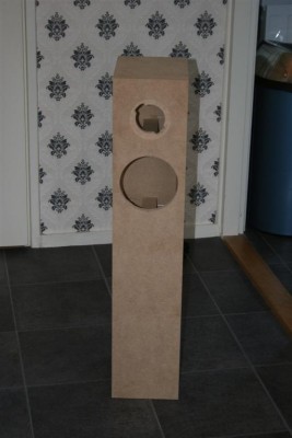

Zojuist het houtpakket opgehaald. Keurig verstek gezaagd door onze lokale hubo.
Vinculum
Berichten: 3206

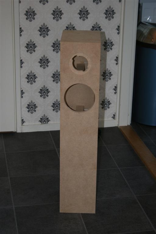

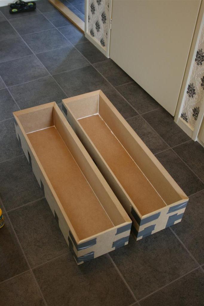

Jeetje wat werkt dat makkelijk als het verstek gezaagd is!

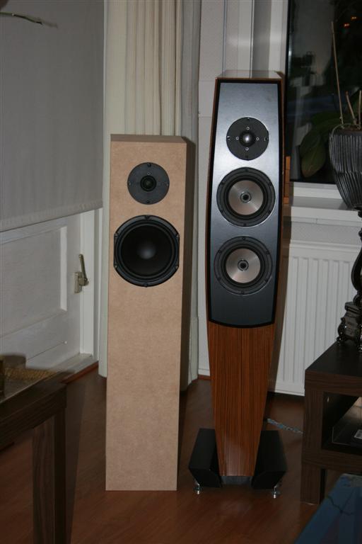

Heb nu de kale kasten in elkaar. Wat een verschil met mijn Stiletto's!
Als je je afvraagd of dit nu binnen in mijn hal is dan klopt dat. Helaas ben ik mijn klusruimte kwijtgeraakt...

Wat kost dat nou, zo op maat laten zagen? En hoe lever je je zaaglijst in bij de hubo? Excel sheet ofzo? Schuine kanten aangeven is dan lastig!
Vinculum
Berichten: 3206
Het kostte mij precies 38 euro voor 2 kasten.
Ik heb het als volgt gegeven:
CODE: Selecteer alles
Buitenmaten complete kast :900x185x250
Alle maten zijn in mm!
MDF 18mm
Onderstaand in verstek (45graden)
900*250 4x
900*185 4x
250*185 4x
**Niet in verstek**
40*150	6x
40*214	6x
En de rest van de foto's...

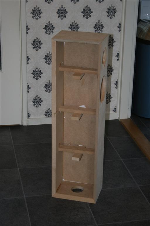

1 kast is ook al helemaal voorzien van demping, en bracing. Beide kasten hebben alle gaten voor speakers & baspoort. Mijn lijm was op dus morgen weer verder.
Even gebroederlijk naast elkaar...
