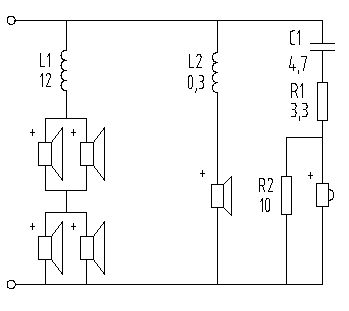

Het klopt dus precies met dat wat er in mijn boxen gebeurd.
Filter Rambo's.jpg (13.03 KiB) 1604 keer bekeken
