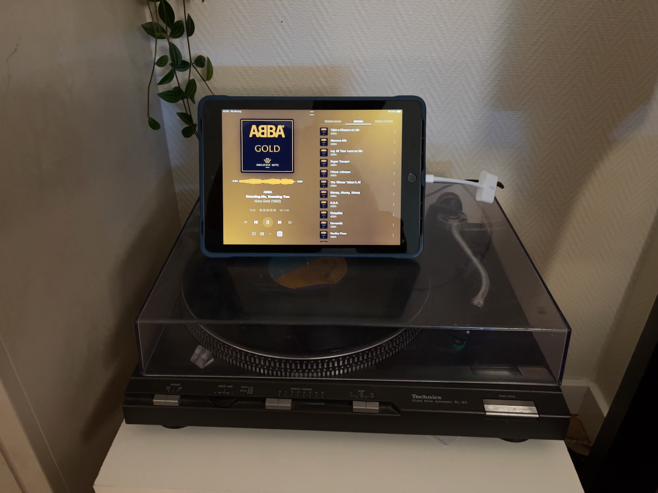

Übervet toch zo? :D
Belkin DAC + power zodat de iPad opgeladen blijft.
iPad is dus met Plexamp een endpoint.
Klinkt in ieder geval helemaal top. Op de NAS staan voor 90% FLAC's en als het mp3 is 320kbit/s.
Alleen nog een mooie behuizing vinden/maken (3d printen), zodat het ook een wat hogere WAF heeft.

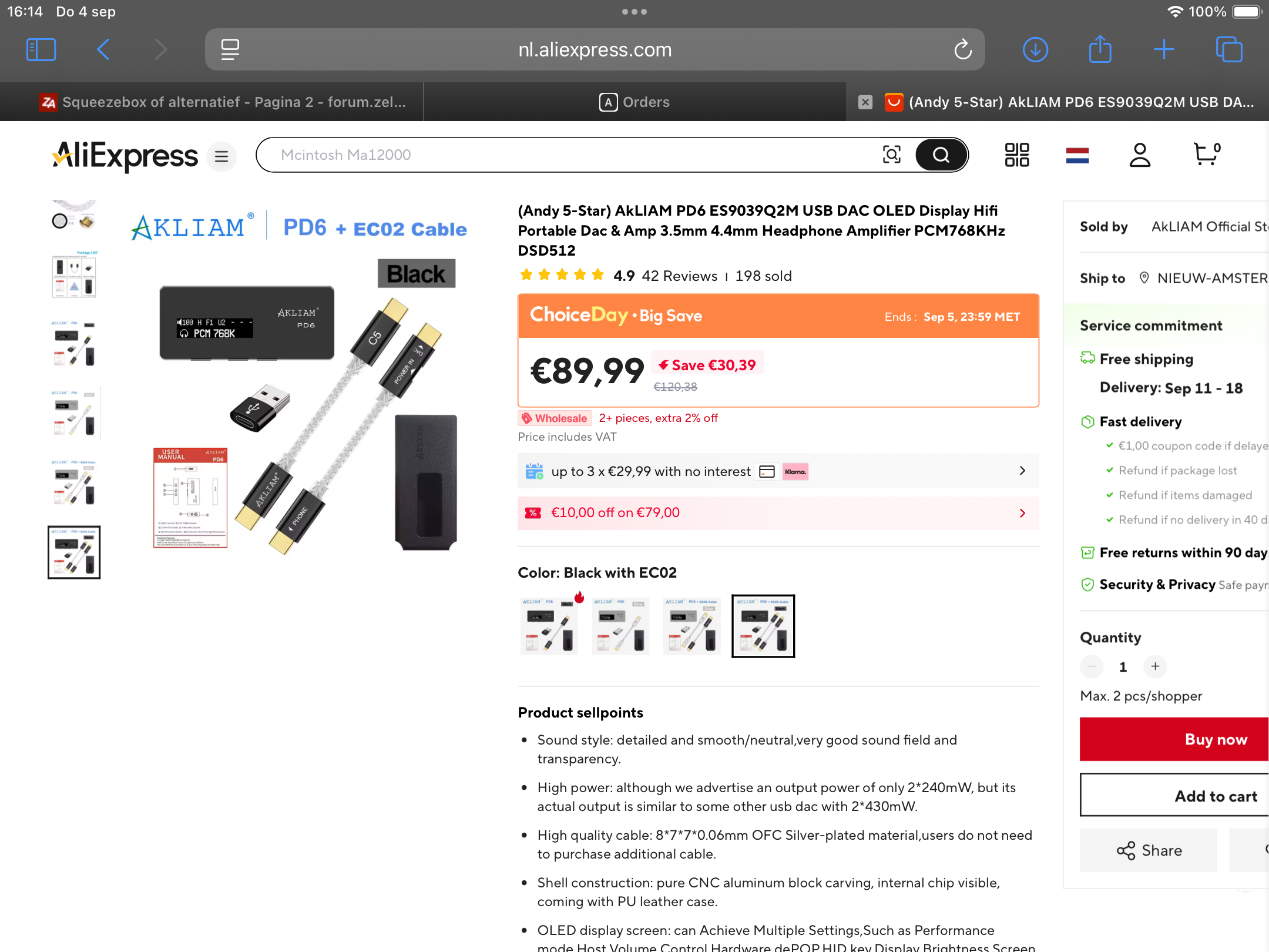

Voor een top dac < 100 euro, heb ik de Akliam PD6 met usbc snoer voor aparte voeding.
Beste Dac die ik in 40 jaar heb gehad.
De bron moet niet kleuren, hiervoor heb je versterkers, luidsprekers en de ruimte.
