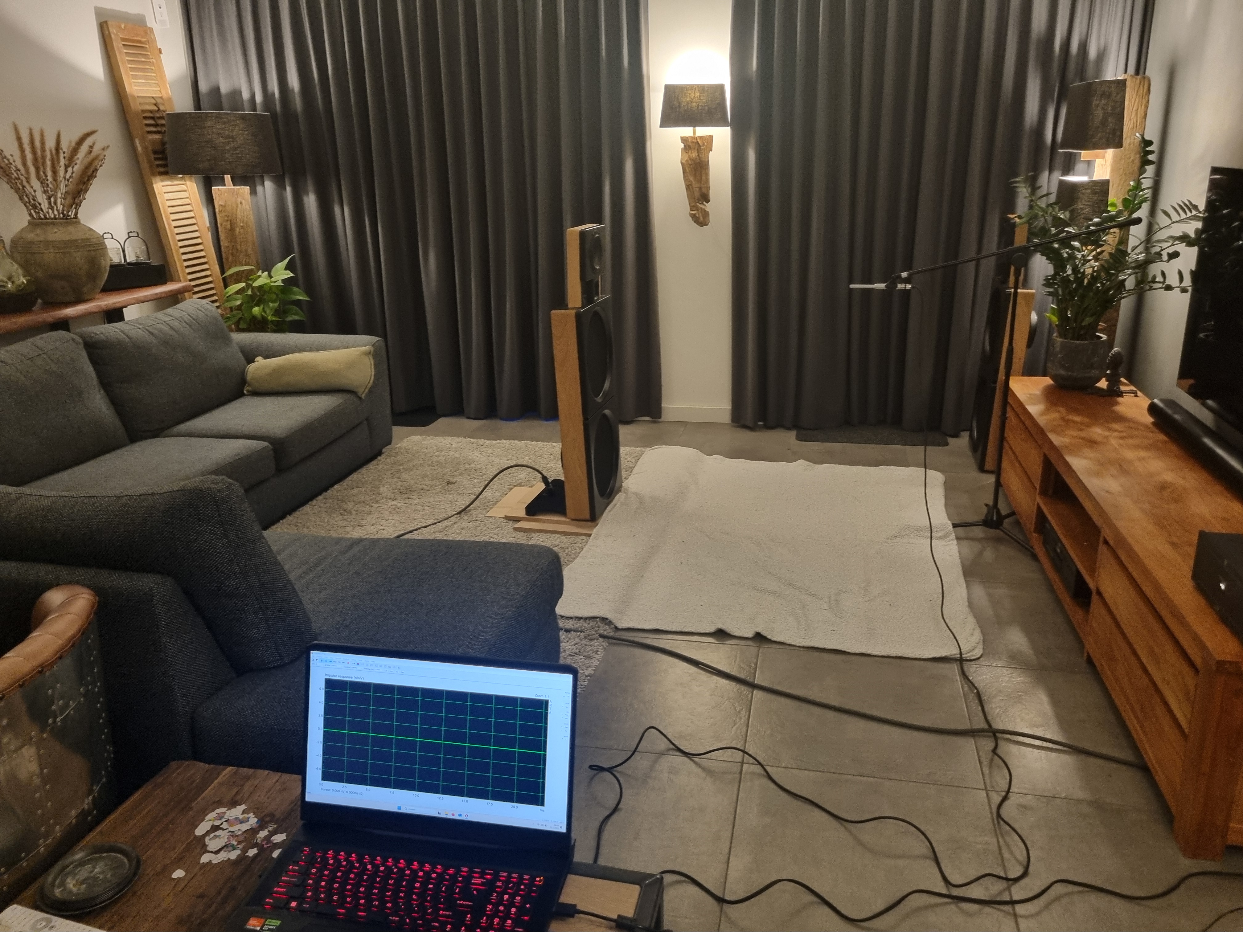

Even de woonkamer verbouwt. Dan gaan we maar is even wat meten :mrgreen:

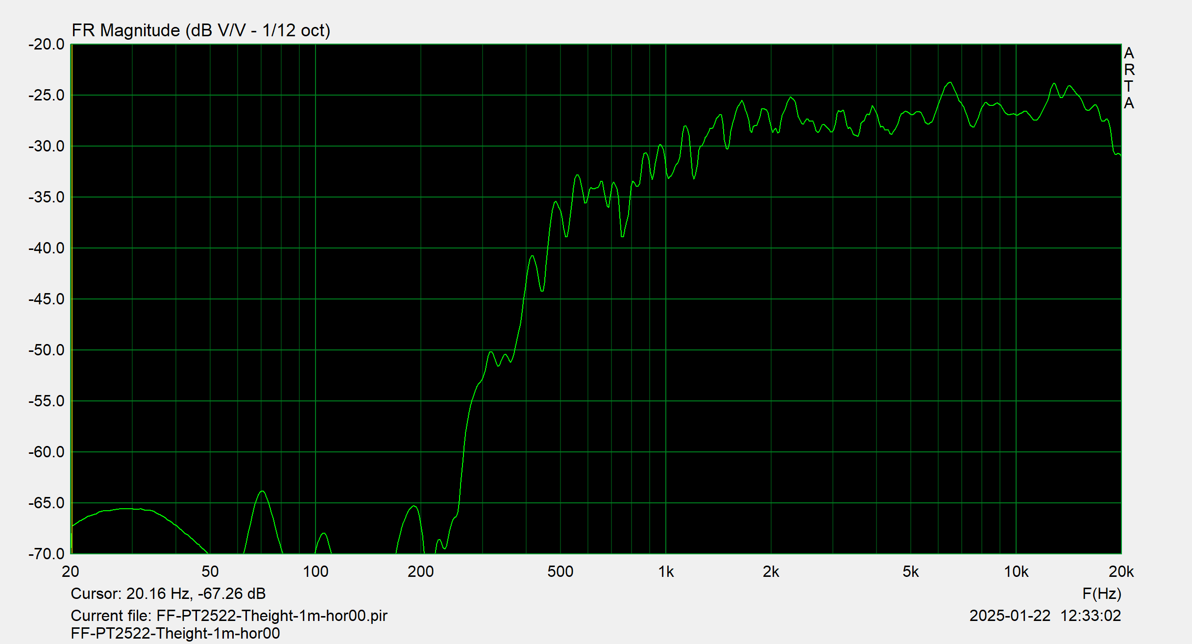

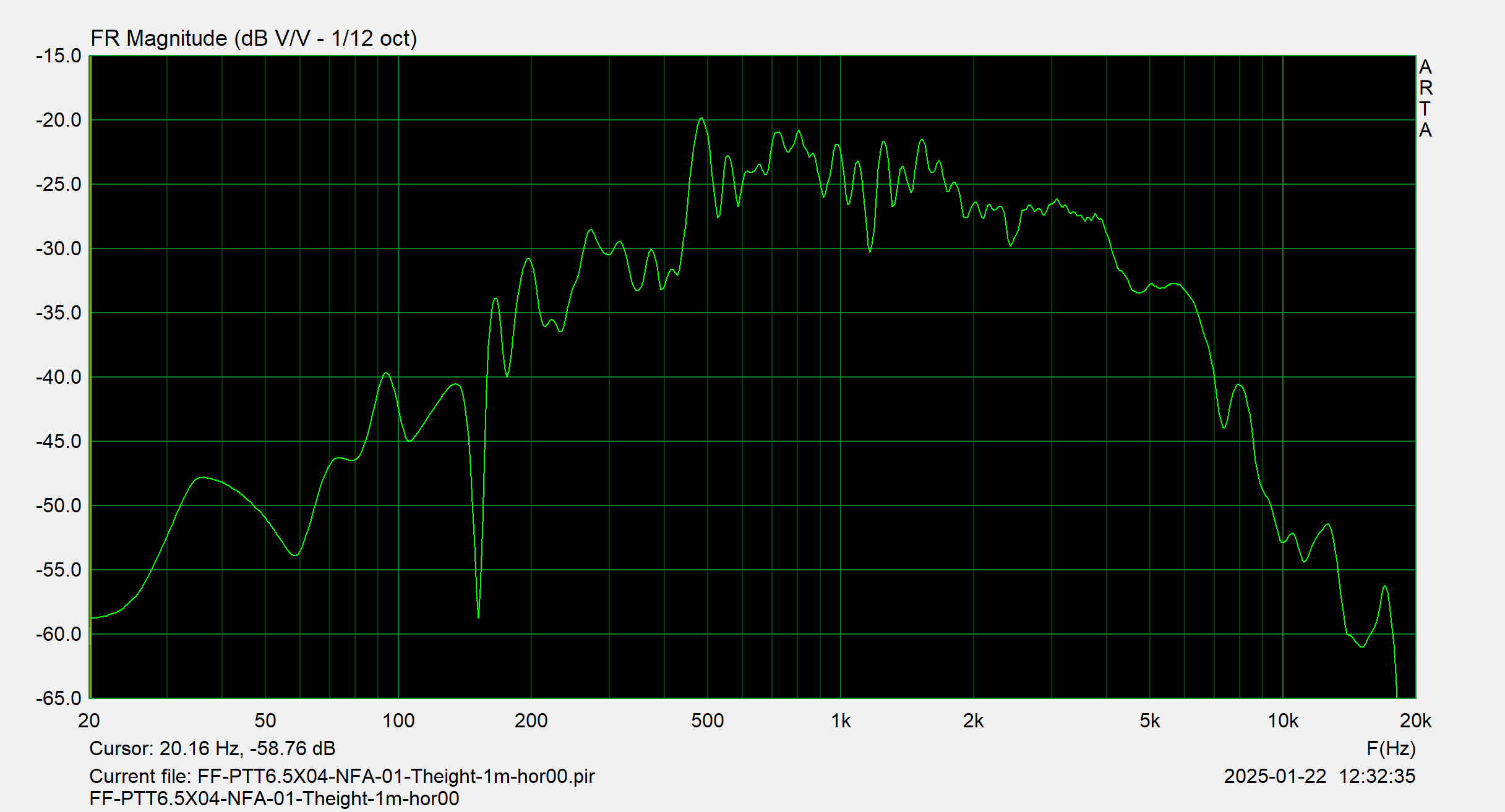

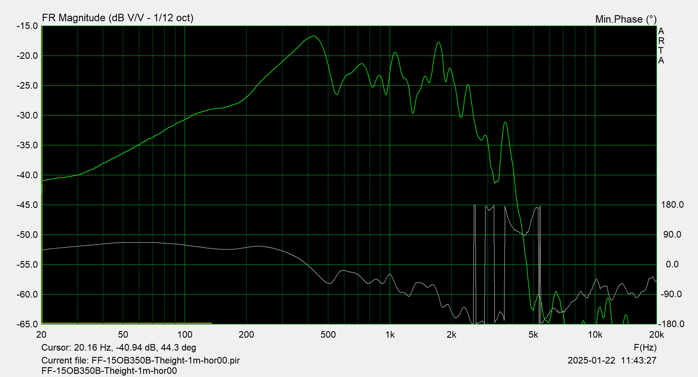

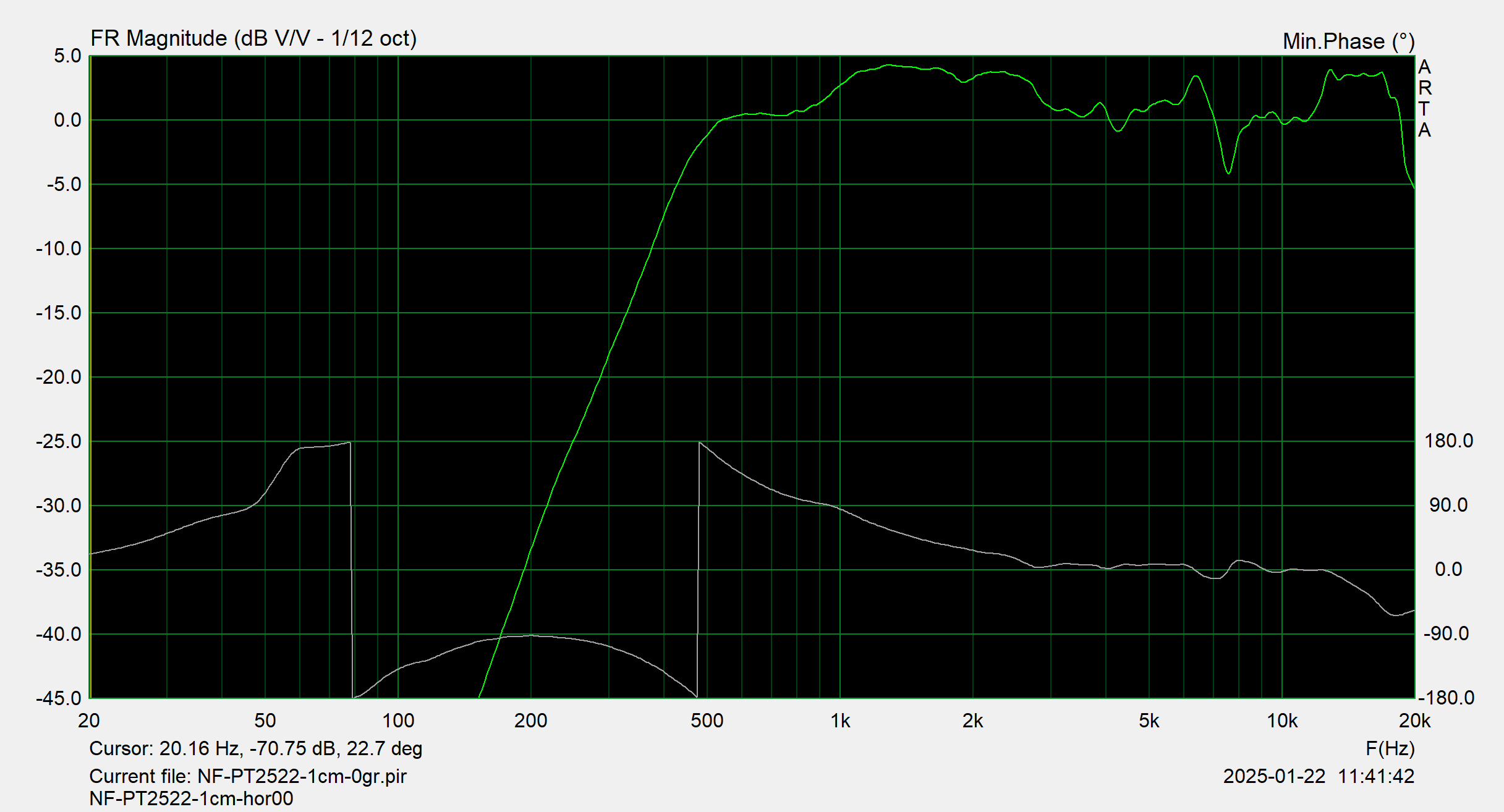

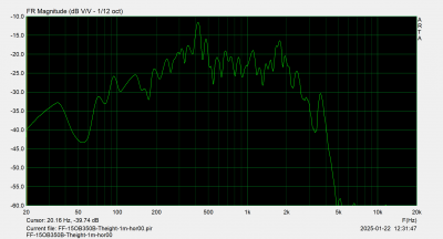

bij deze
Metingen voor Gerhard.zip
(1.4 MiB) 6 keer gedownload

Volgens mij heb je op de 1 meter metingen een gate aanstaan (gele balkje onderin).
hardbats
Berichten: 2416
Re: actief filteren open baffle
Bericht door hardbats »
Dat klopt. Wil je ze zonder gate hebben?
Ik heb in de zit de .pir bestanden zitten, dat is beter bruikbaar dan screenshots denk ik?
Berichten: 28468
Graag, screenshots zijn voldoende.

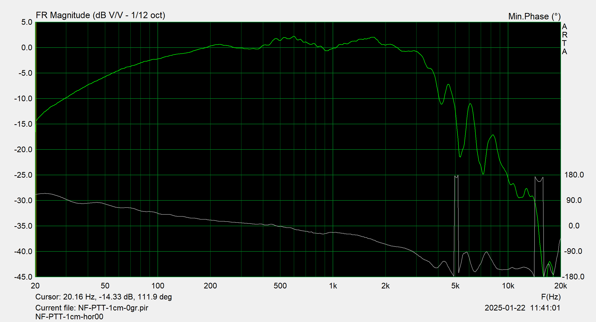

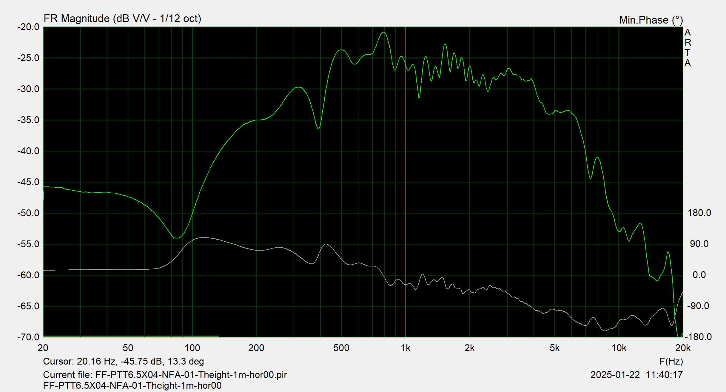

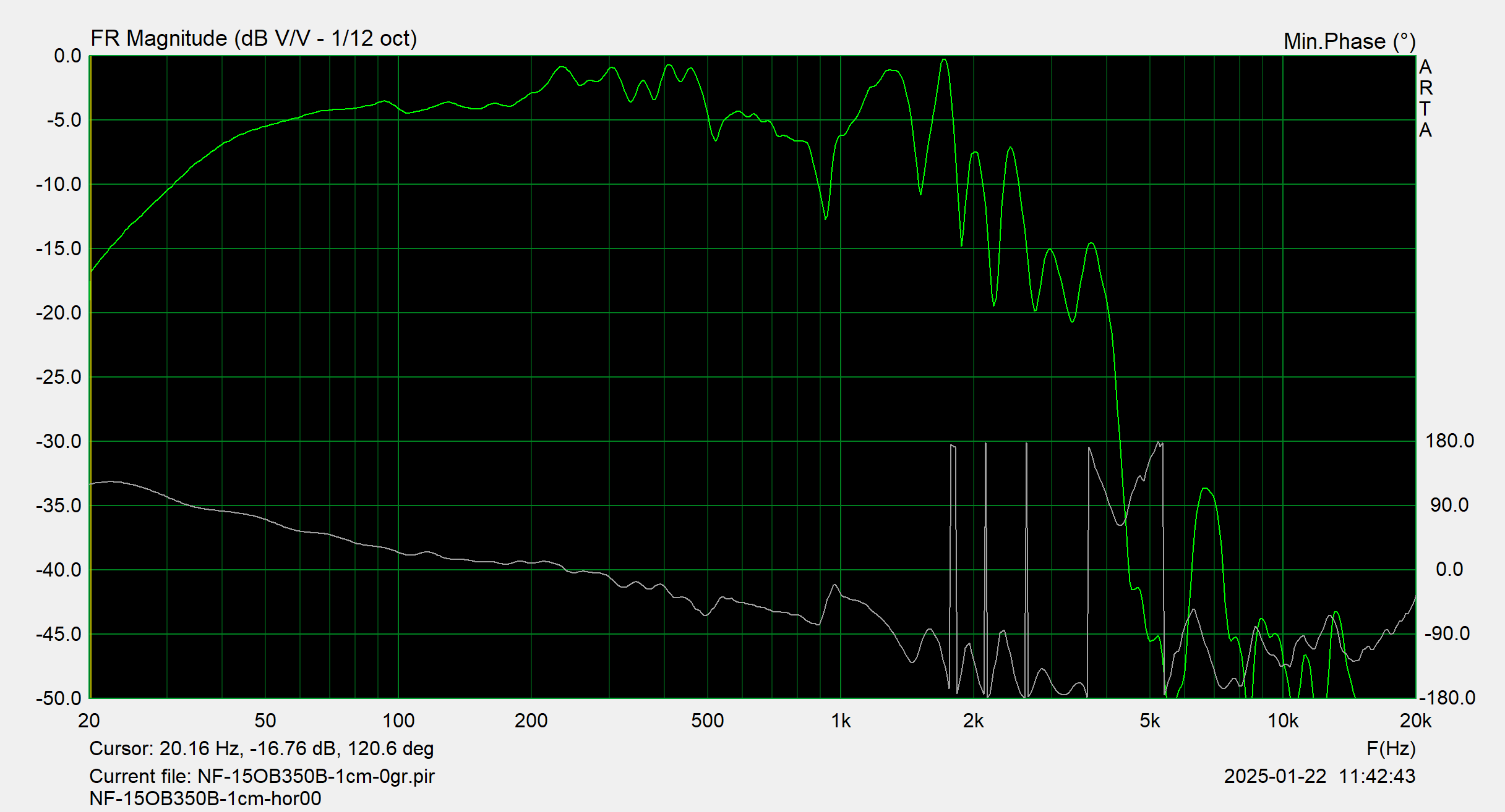

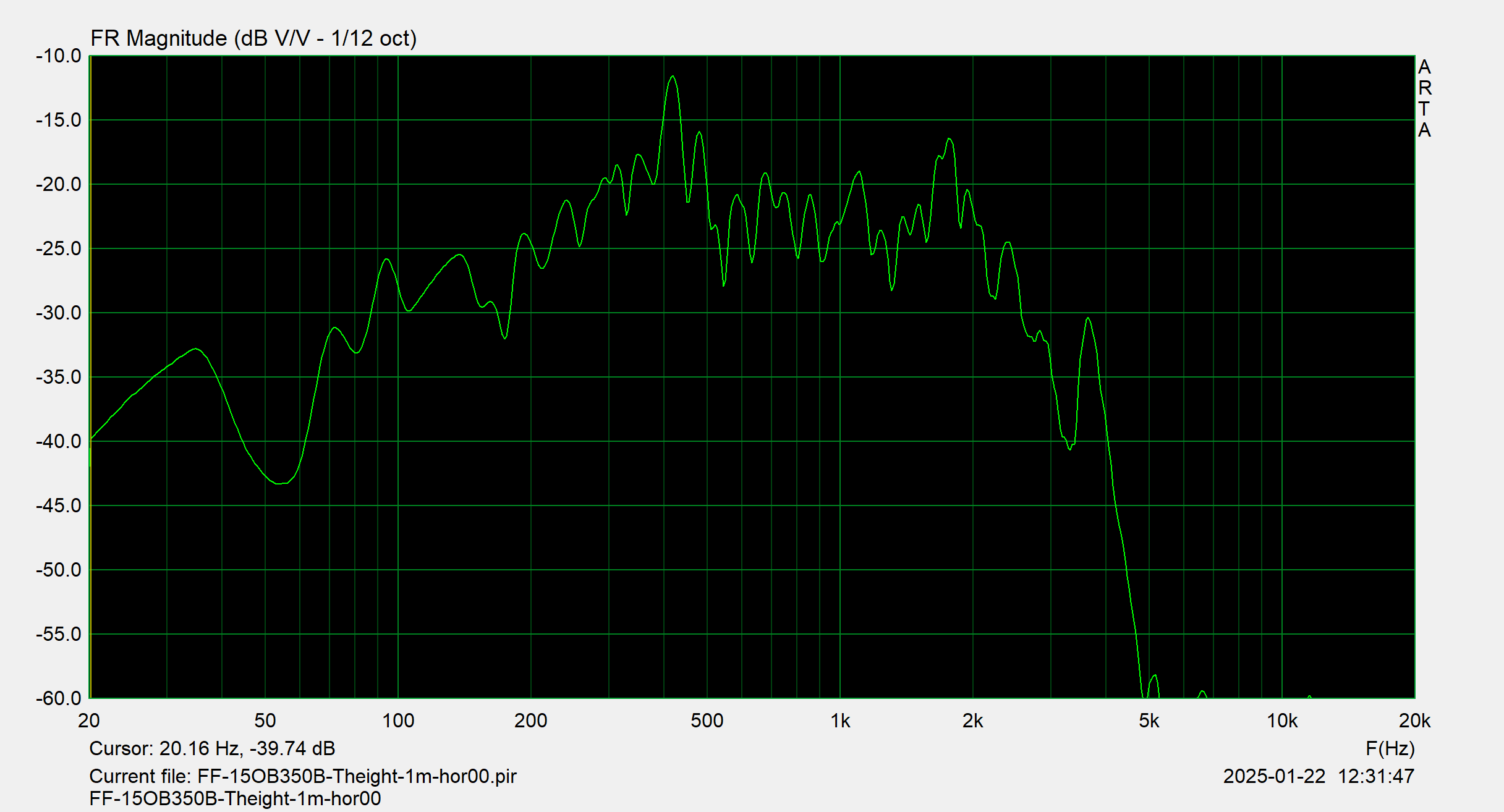

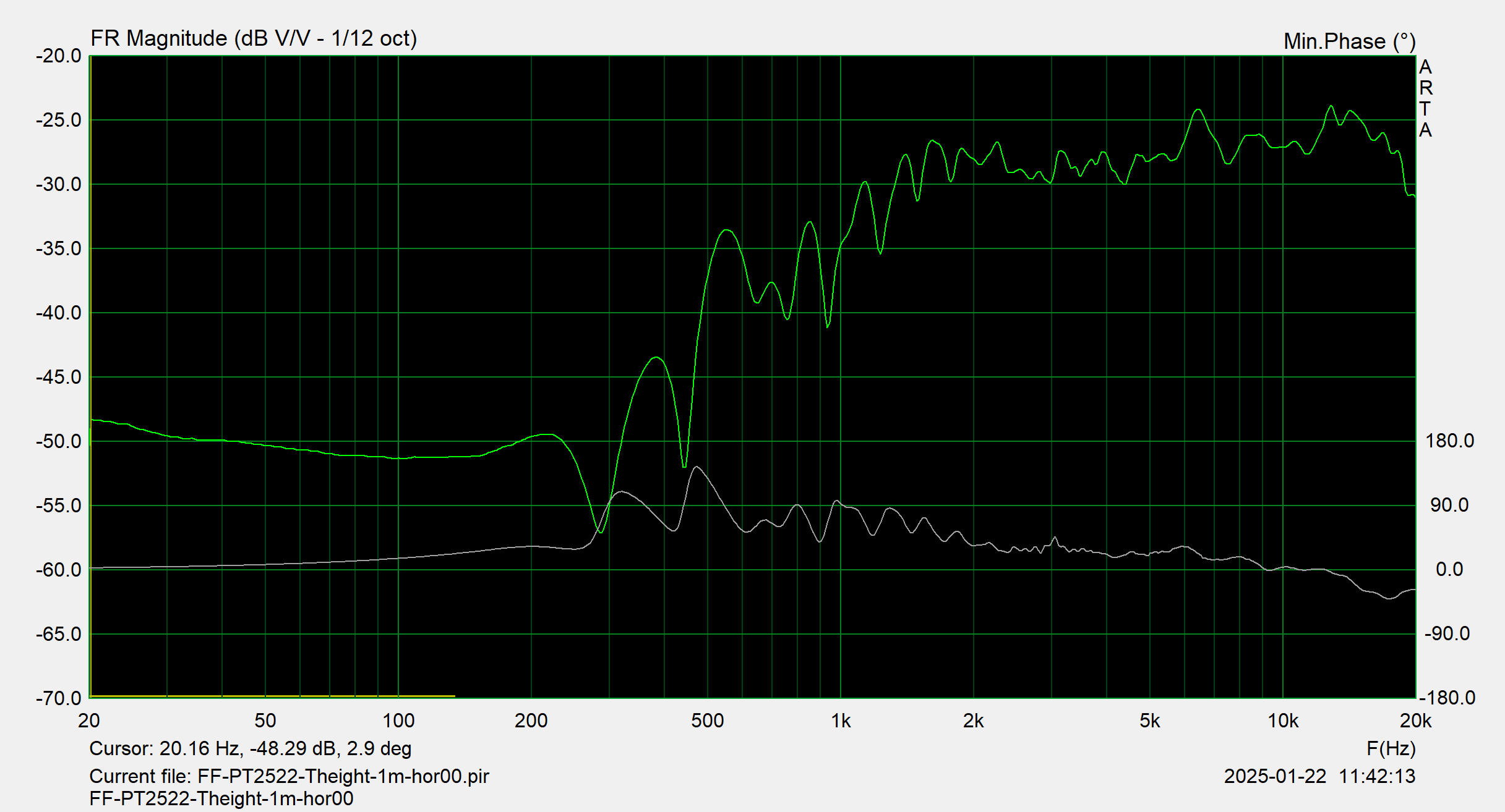

Is dit bruikbaar?
Berichten: 28468
Ja.
Wat je gelijk ziet tussen 1cm en 1m metingen dat je de baffle mist bij de tweeter en mid. Verder valt het op hoe snel de mid in het hoog afvalt en je kritiek punt krijgt met de tweet, gezien de meting zou ik die niet lager inzetten dan 3K. En de mid niet lager dan 500. Dat vinden die 15" weer niet leuk omdat ze daarboven gaan opbreken en vooral ook bundelen. Dit is geen appeltje eitje qua filtering.
