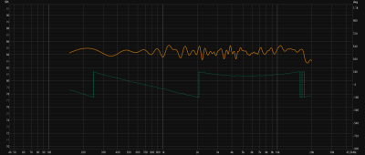

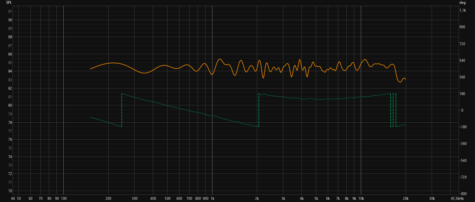

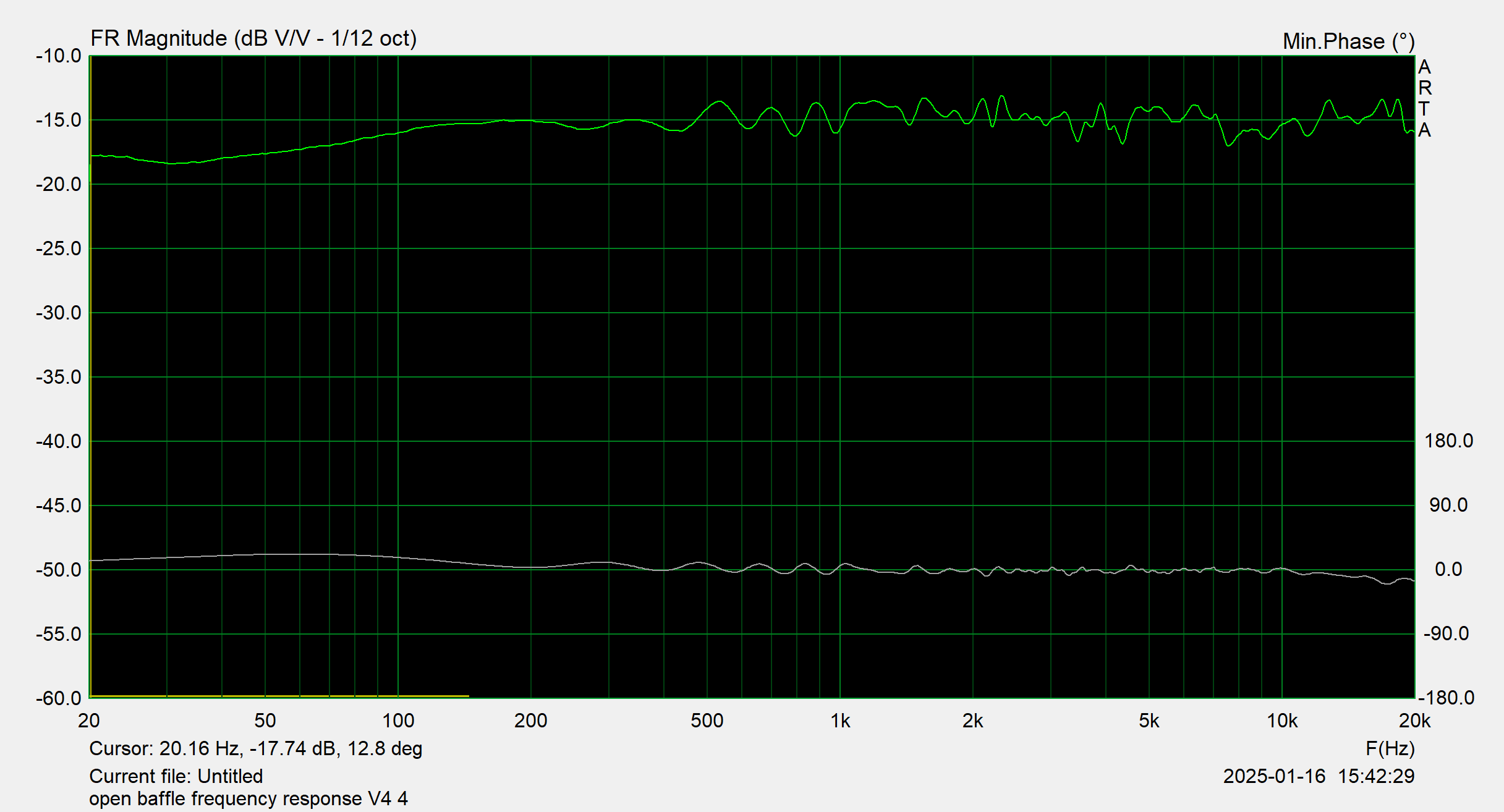

Dit is de eindstand van vandaag. Ik vind het zelf al lekker klinken maar het kan vast nog beter. Ik zou graag eens wat meer info hebben over hoe ik alles in het tijdsdomein opgelijnd krijg. Op dit moment heeft geen enkele driver een delay. De FR vind ik best netjes maar de kans dat alle akoestische centra op de zelfde lijn liggen is denk ik vrij klein :roll:
Wie kan mij hier mee helpen? :mrgreen:

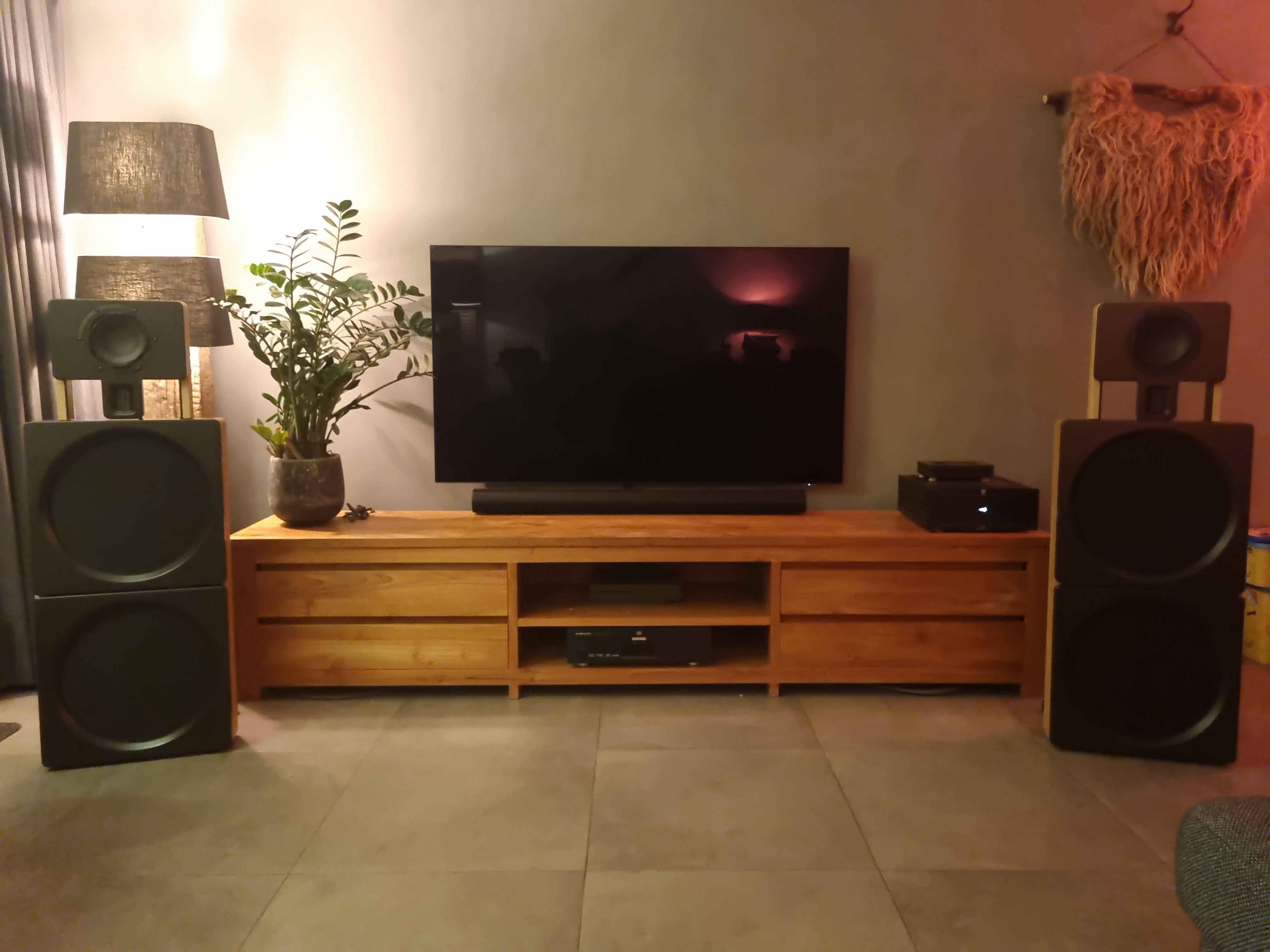

Het was al weer een tijd geleden dat er een werkende set speakers in mijn woonkamer stond, toch weer genieten nu \:D/
Daarbij, zou iemand mij kunnen uitleggen hoe ik het beste het laag meet? Alles onder de 200hz is nu redelijk onbruikbaar of wordt weg gehaald door de gating. Zijn er nog opties zonder dat ik de plaatselijke sportclub uit de sportzaal moet wegjagen of buiten moet gaan staan in deze tijd van het jaar?

En ga ik die dan meten met de microfoon op 1cm afstand tussen de 2 woofers in? Of midden voor 1 van de 2 woofers?

< 200 Hz luister je niet naar de luidspreker, maar naar de combi luidspreker + luisterruimte. Je hoeft die bijdragen niet te scheiden. Dat betekent dat je op je luisterplaats kan meten, zonder gate. Je meet met beide luidsprekers tegelijk. Als je het nog mooier wilt doen, doe je verschillende metingen met de microfoon op steeds een andere plek daar in de buurt, op zeg 30 cm afstand. Daarvan kan je de vermogens middelen en die frequentierespons maak je vlak.
Daarna kan je naar smaak het geluid naar een doelcurve brengen. Je kan bijvoorbeeld een low shelf toevoegen die van +10 dB op 30 Hz tot +1 dB op 200 Hz loopt.

Ja dat klopt wel. Maar je wilt eigenlijk ook wel weten wat de speakers op zich doen. De Q_s en F_s van de speaker units kun je vrij gemakkelijk elektrisch meten a.d.h. van de impedantie met LIMP.

iirc kan je met REW meten
of het "het beste" is weet ik niet, maar hier lees je hoe ik dat voor m'n OOOB gedaan heb
viewtopic.php?p=1801386#p1801386
sum-up: mbv TheEdge en FRDBlender gated en near-field aan elkaar plakken
totdat je de indeling van de kamer verandert, en je weer overnieuw kan beginnen.....
en voor de overgang laag/mid wil je toch echt de speaker response hebben, zonder kamer erbij

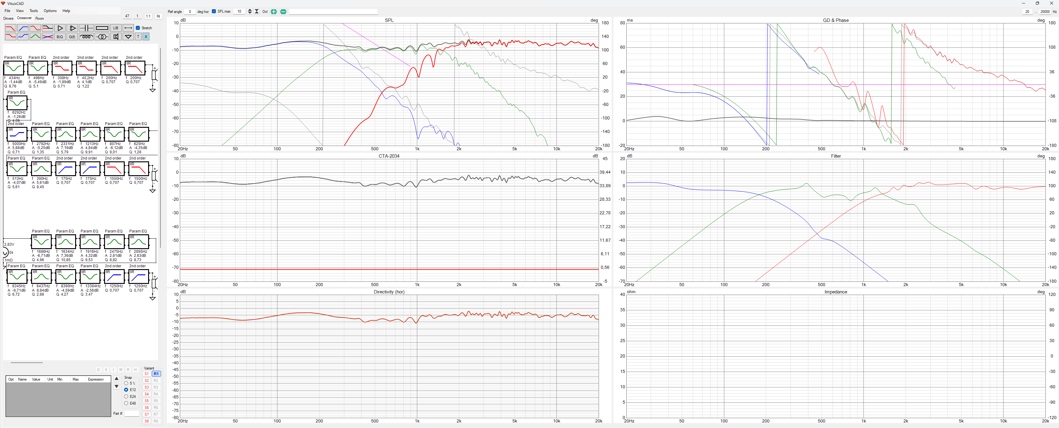

Ben ook nog even aan het proberen om iets te doen met VituixCAD. Er zitten een hoop opties in dit programma zeg :lol: Wat zijn de must-do's om hier goede, betrouwbare resultaten uit te halen? Ik moet eigenlijk nog wel even de impedantie meten van de drivers voor het mooie.

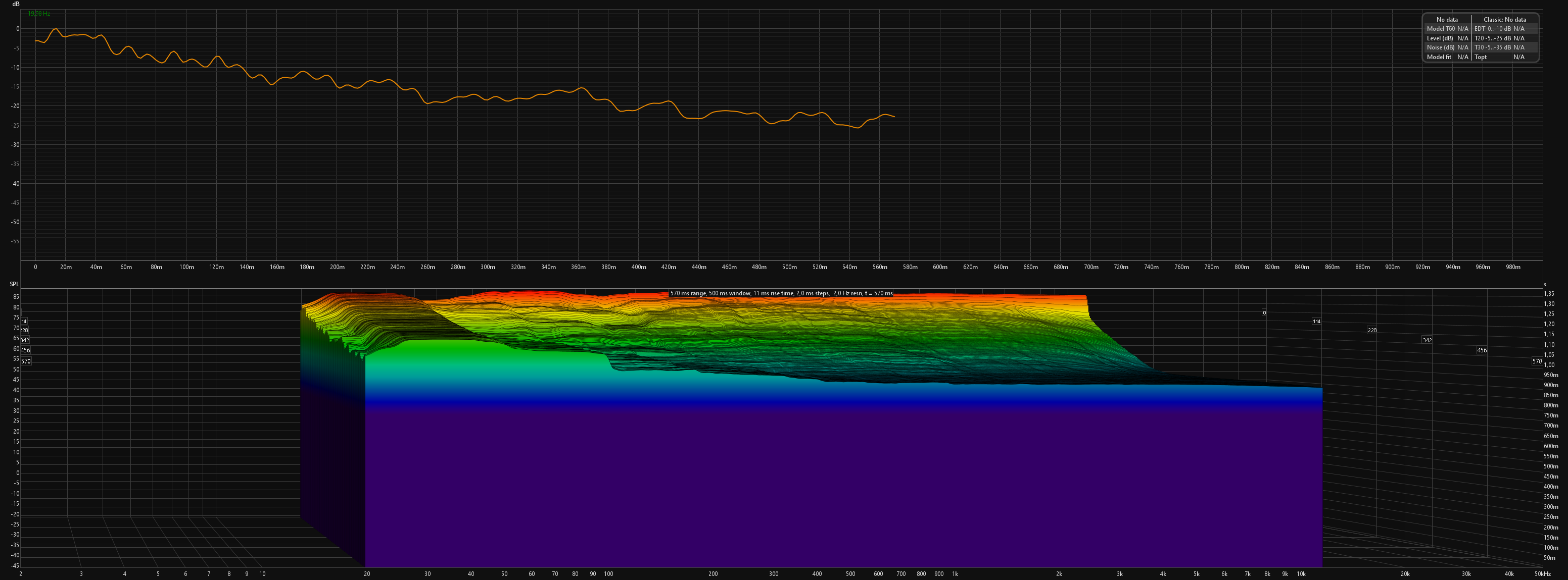

in rew bij spectrogram kun je de fase van je speakers zien - bij mij is er een duidelijke tijdsprong uit af te lezen tussen de verschillende drivers - bij mij is wel elke driver zo gecorrigeerd dat de fase een vrij rechte lijn is - het kan zijn dat het bij jou lastiger is om de sprong in tijd af te lezen in de grafiek - die grafiek zou je mogelijk beter kunnen instellen om preciezer te kunnen aflezen
de rt60 decay graph is ook super , daarop kun je resonanties in de tijd aflezen die je vervolgens in zekere mate kunt compenseren

architect schreef: za 18 jan 2025, 17:23
bij deze de Spectrogram en de RT60 Decay.
ik snap hier niks van :mrgreen:

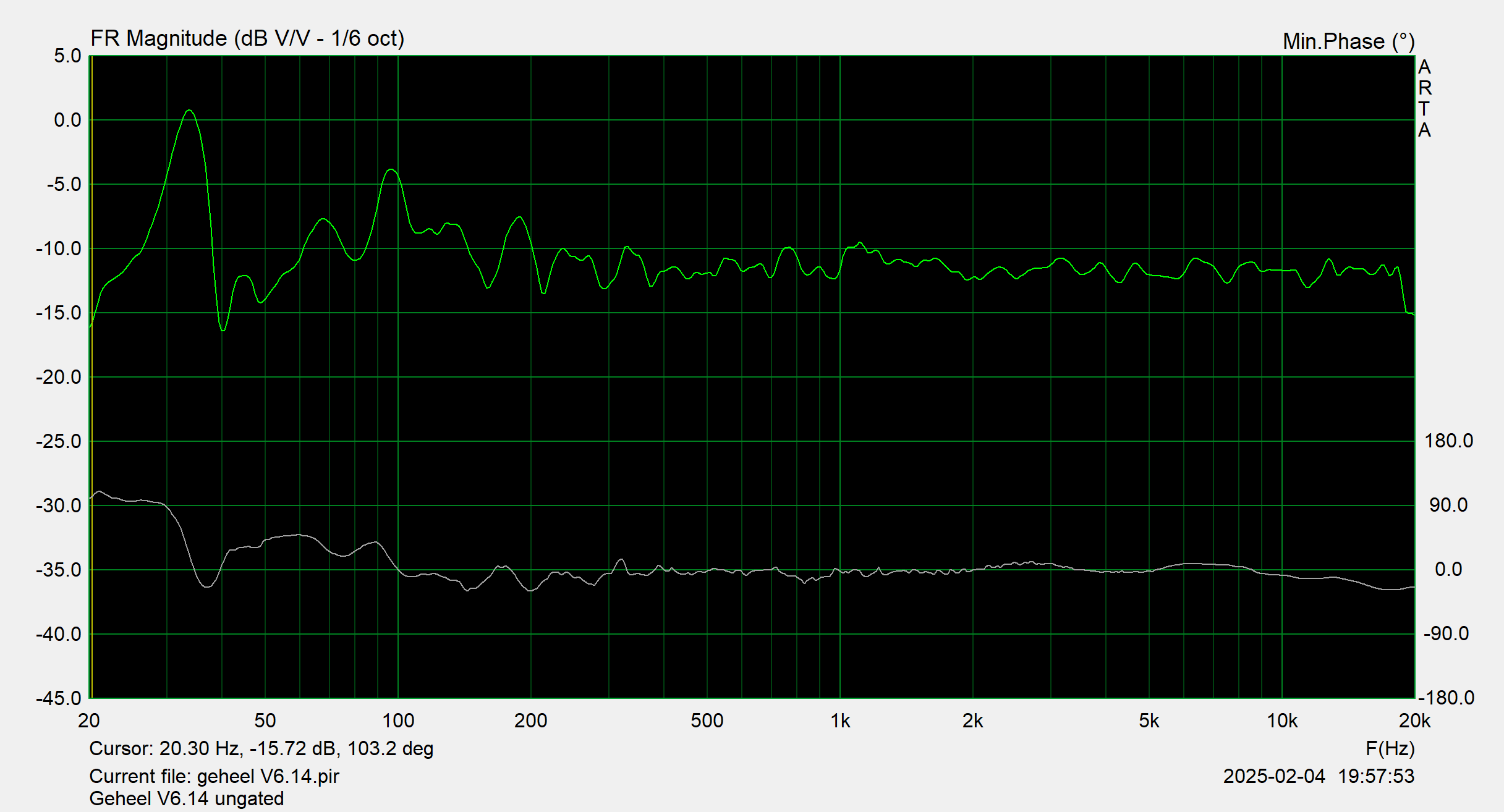

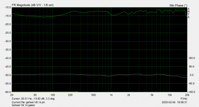

Na wat meten, meten, meten en toch ook een hoop leren komt het hier op uit. Misschien dat ik er nog wel mee verder ga maar voor de luisterdag wordt dit het.

Ondertussen na de luisterdag in Hengelo nog even in het filter gedoken.
Tot mijn verbazing vond ik een onbekend filtertje, eentje waarvan ik me niet kan heugen dat ik die gemaakt heb. Het was een boost van 8db op 141hz met een q van 1. Deze maar even weg gehaald, hopelijk verklaard dat wat gek laag op de luisterdag

Dat zet het laag wel flink aan!
Berichten: 14139
Re: Eigen open baffle project
Zo dan, dat verklaart een hoop, had je dat thuis niet gehoord dan?

Thuis klinkt het laag heel anders dan in z'n grote ruimte. Dat had ik vorig jaar met de Liionidas OB ook al gemerkt. Hier thuis lijkt al het laag wel weg gezogen te worden vergeleken met op de luisterdagen.
Ik had daarom op de luisterdag het laag wat bijgesteld met 3 en 6db maarja, als er dan z'n boost boven zit kun je bijstellen wat je wilt, dan gaat dat niet helpen :lol:
