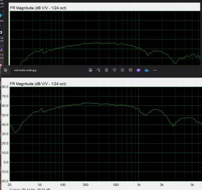

Het verschil van met wax en zonder.
Bovenste is zonder wax.

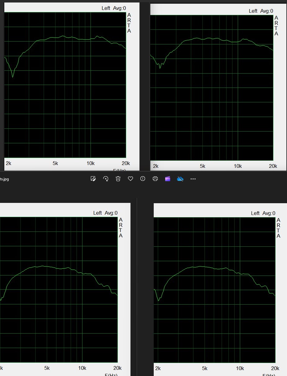

Toch maar effe gemeten.
Oud, onder, en boven met nieuwe FF.
Heeft aardig wat opgehaald. Is te horen.

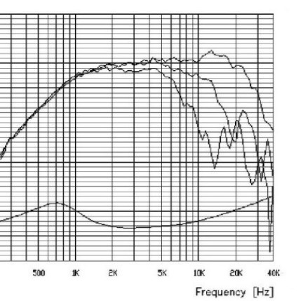

Dit zegt Vifa.

Ziet er een stuk beter uit! Denk dat je bij een totale FR dat stoepje bij 5K kwijt bent.
