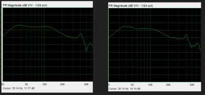

Vanmorgen even wat metingen gedaan in de kamer met alle speakers in de box actief.
De woofers links is links en rechts is de rechtse box in mijn kamer:

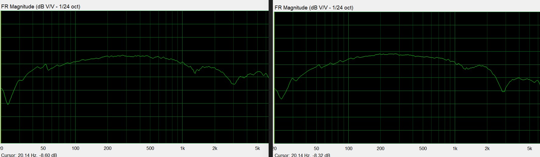

De mids, de onderste:

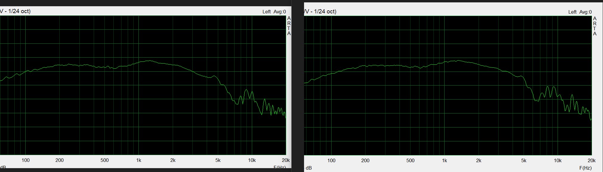

De mids, de bovenste:

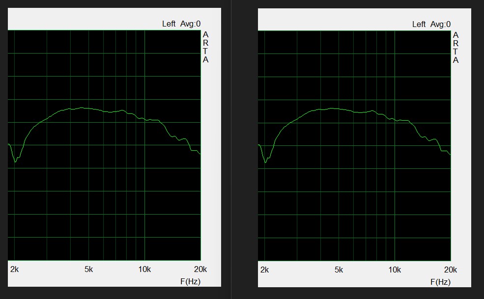

De tweeters:
Alles gemeten op 1 vinger breedte van de roostertjes van de speakers en de baspoorten.
Er lijkt mij op het eerste gezicht nog niks mis met de filtering of de speakers.

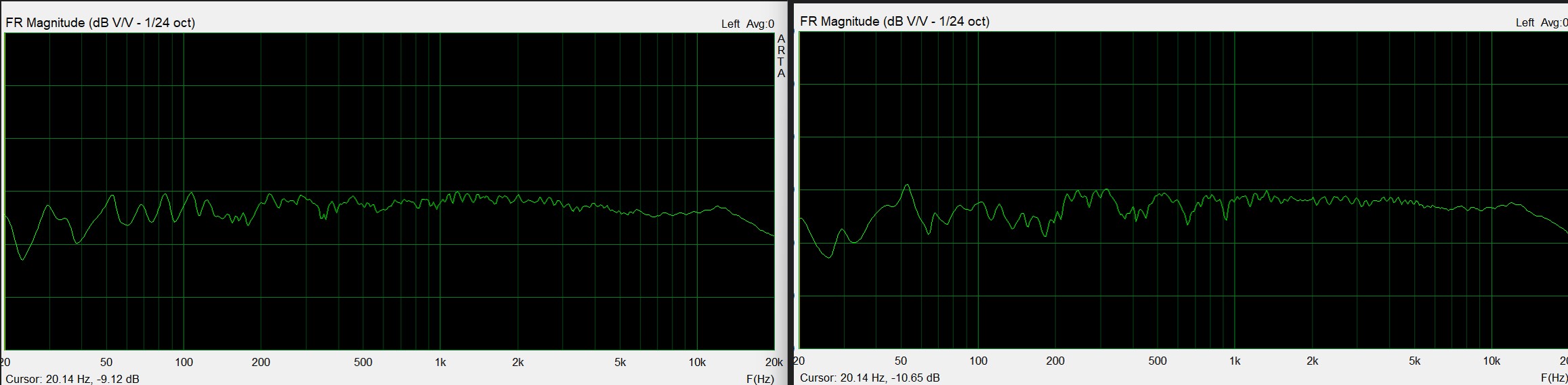

ook nog eentje op 1 meter in de huiskamer met de boxen op hun standplaats.
~60cm van de achterwand en ~1 meter van de zijwand.
Berichten: 14139
Re: BNS Nobis upgraden of niet?
Ziet er keurig uit allemaal ja.
Berichten: 28470
Zonder db schaal valt er niet veel over te vertellen....
piet1955
Berichten: 577
Lid geworden op: wo 17 mar 2010, 19:23
Locatie: Best
Bericht door piet1955 »
Standaard Arta bij FR1 10dB per horizontale lijn.
satefan
Berichten: 4124
Bericht door satefan »
Dit lijkt op een full-range meting zonder dat een window/gate is toegepast (afgaande op de lagere frequenties in de meting). Dan neem je automatisch ruimtereflecties mee.
Berichten: 28470
piet1955 schreef: wo 24 jul 2024, 14:55
Dan hebben de tweeters waarschijnlijk last van ingedroogd ferro fluid.
piet1955
Berichten: 577
Locatie: Best
Baseer je dat op de afval in het hoog? De afval in het hoog zijn mijn geluidskaart en de microfoon. Die afval heb ik altijd.
Ik meet idd zonder gate, Wil graag weten wat ze aanspreken aan resonantie in de kamer. De Nobis dus minder dan mijn huidige gemodificeerde FB825's.
Berichten: 28470
Mede ook vanwege het stoepje vanaf 5k

Berichten: 28470
Je kan FF gewoon vervangen, zijn ze weer als nieuw. Welke tweeter zit er nu in?
De Vifa D27TG45-06 zit er nu in.
Berichten: 28470
Ik zou eerst inderdaad de FF eens gaan vervangen, heb de indruk dat ze wat te zacht meedoen in je totale FR respons.
