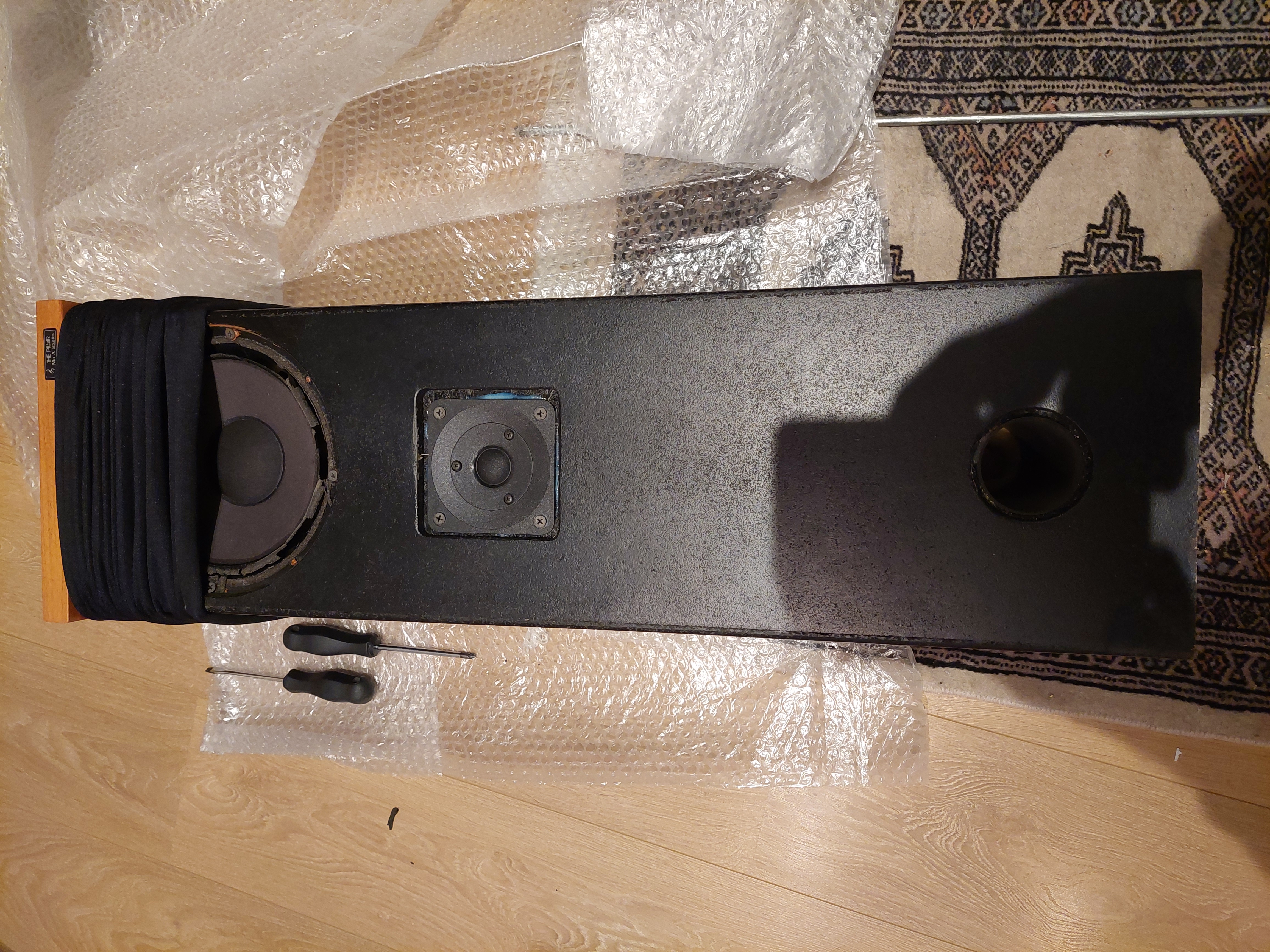

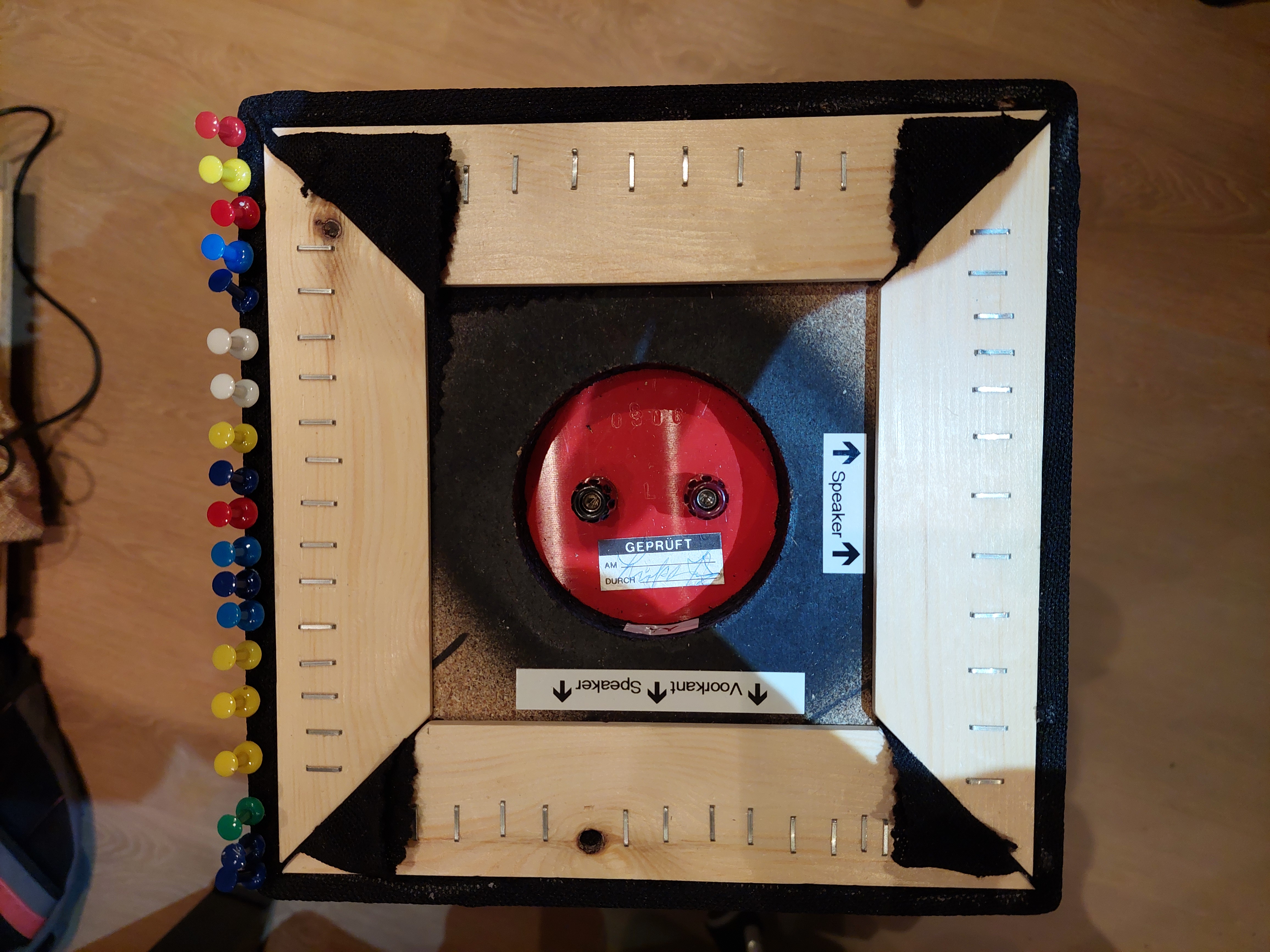

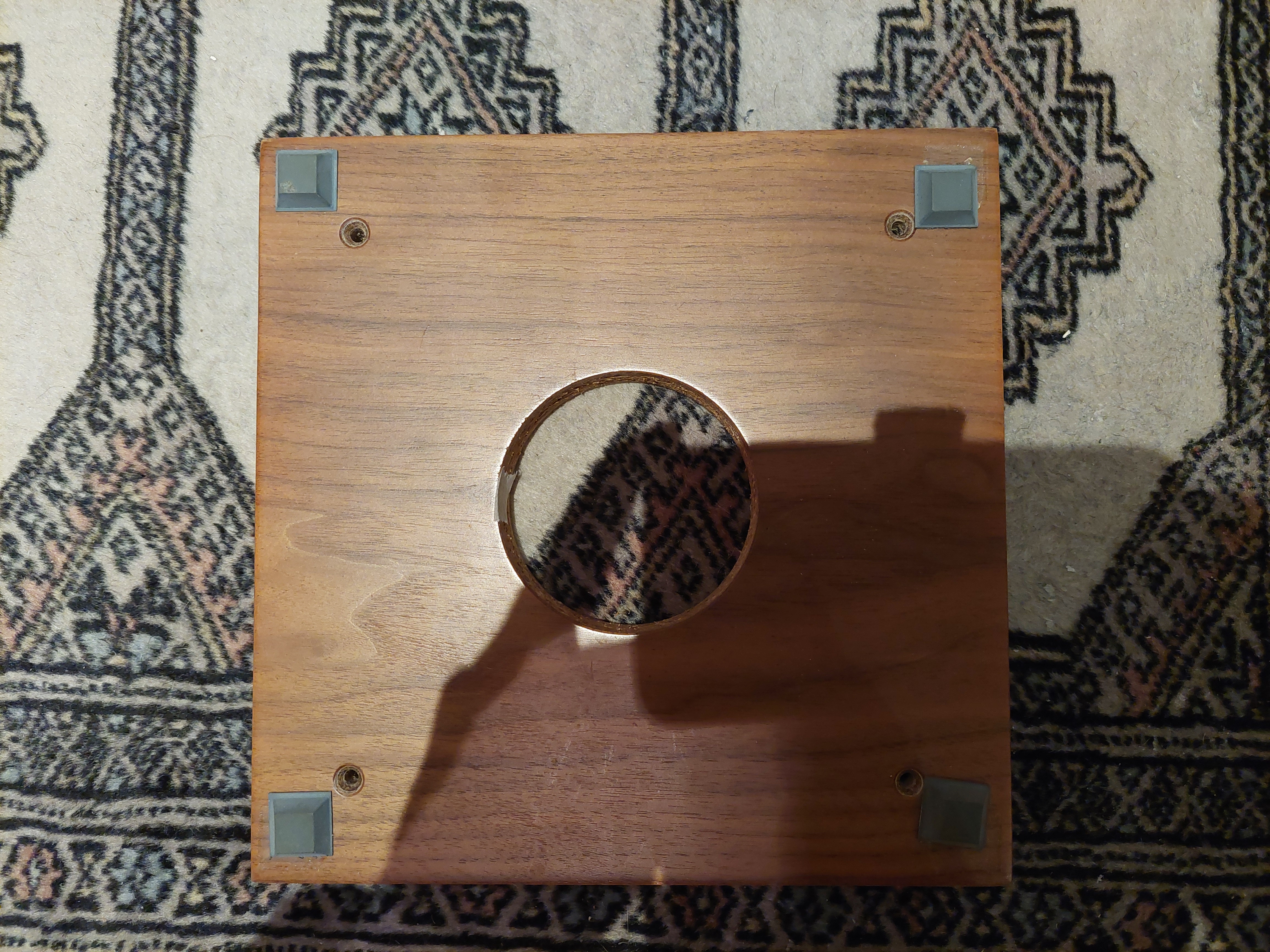

Beste Mede Muziek liefhebbers,
Ik ben momenteel bezig met het verwijderen van de lijmrand met aceton aan de onderkant bij de voet. Dan hoop ik daarna het doek rondom op de kunnen stropen naar boven zodat de speakers met (hopelijk defecte) foamranden te voorschijn komen. Een ander defect hoop ik niet :-) Dan kan ik daarna de foamranden gaan verwijderen en nieuwe bestellen.
Zijn er toevallig mede muziekliefhebbers die op een of andere wijze de bovenplaat van deze speaker hebben weten te verwijderen. Om die op een later moment weer te kunnen monteren. Hoe dat truckje is, daar ben ik nog niet achter :-) De onderplaat zit namelijk geschroefd.

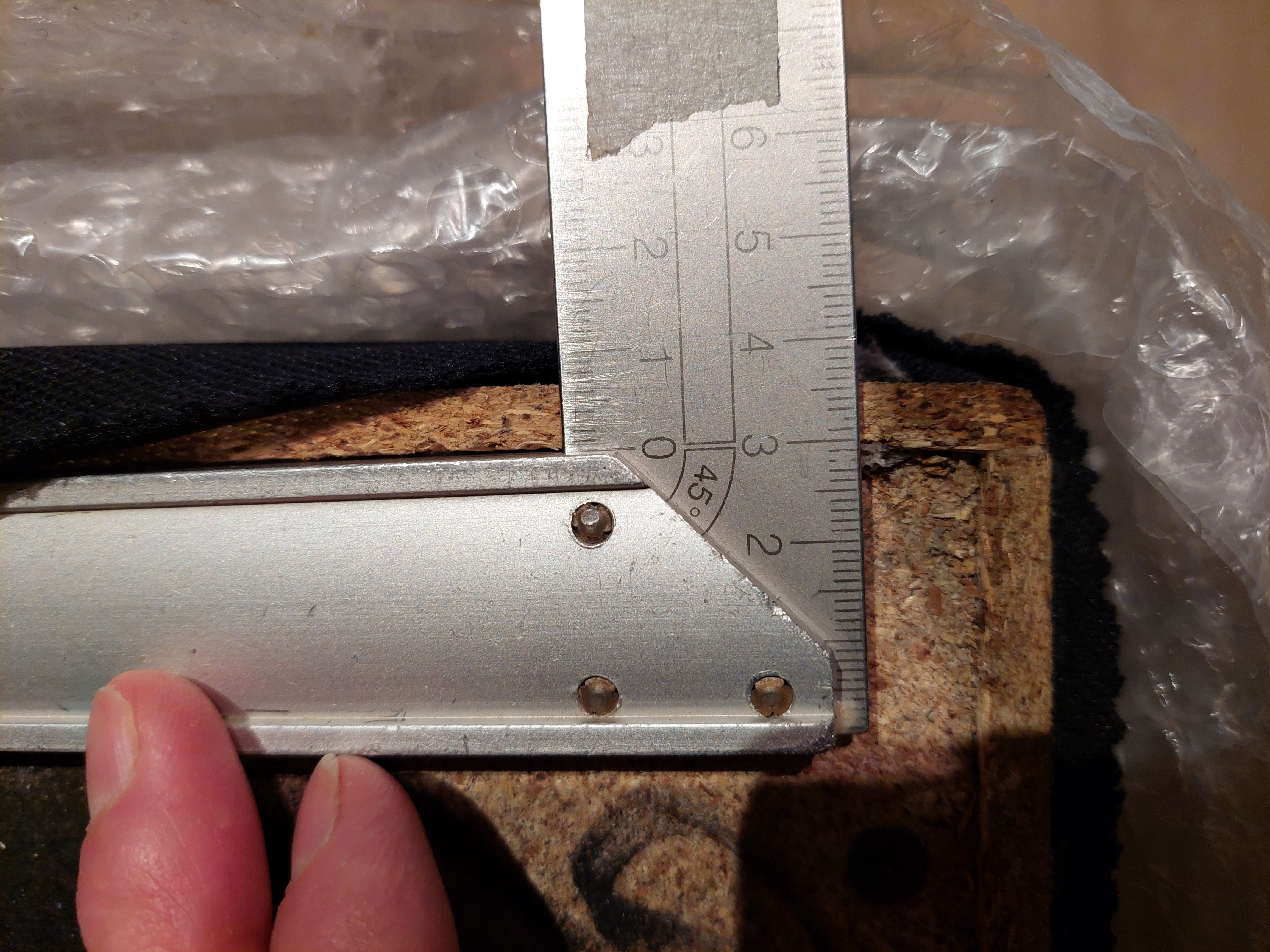

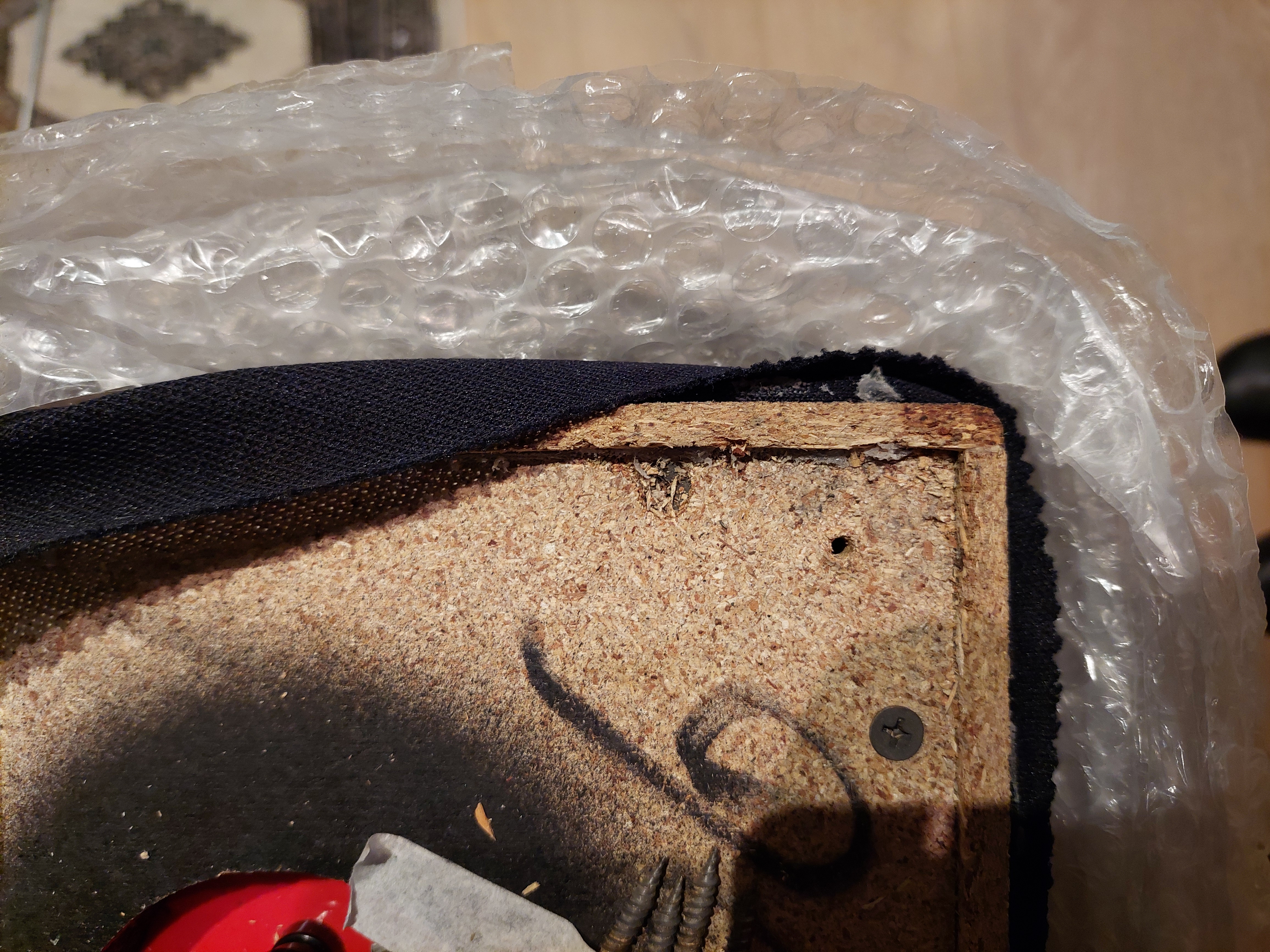

De buitenkant steekt iets over (zie foto) en het spaanplaat is circa 6mm dik. Buitenmaat x buitenmaat (hout op hout) gemeten is circa 23cm en de hoogte is 85cm (inclusief voet- en bovenplaat). Deze foto's zijn van de onderkant genomen.
Re: MOA The Pillar luidspreker van H.W. Lüpertz
BAD720 schreef: zo 17 dec 2023, 21:46
Had je de bodem al verwijderd? Het lijkt namelijk waarschijnlijker dat de zijwanden onderaan zijn ingefreesd/ingezaagd om de bodem mooi in de kast te laten verzinken. Die 6mm is dan het randje dat is blijven staan.

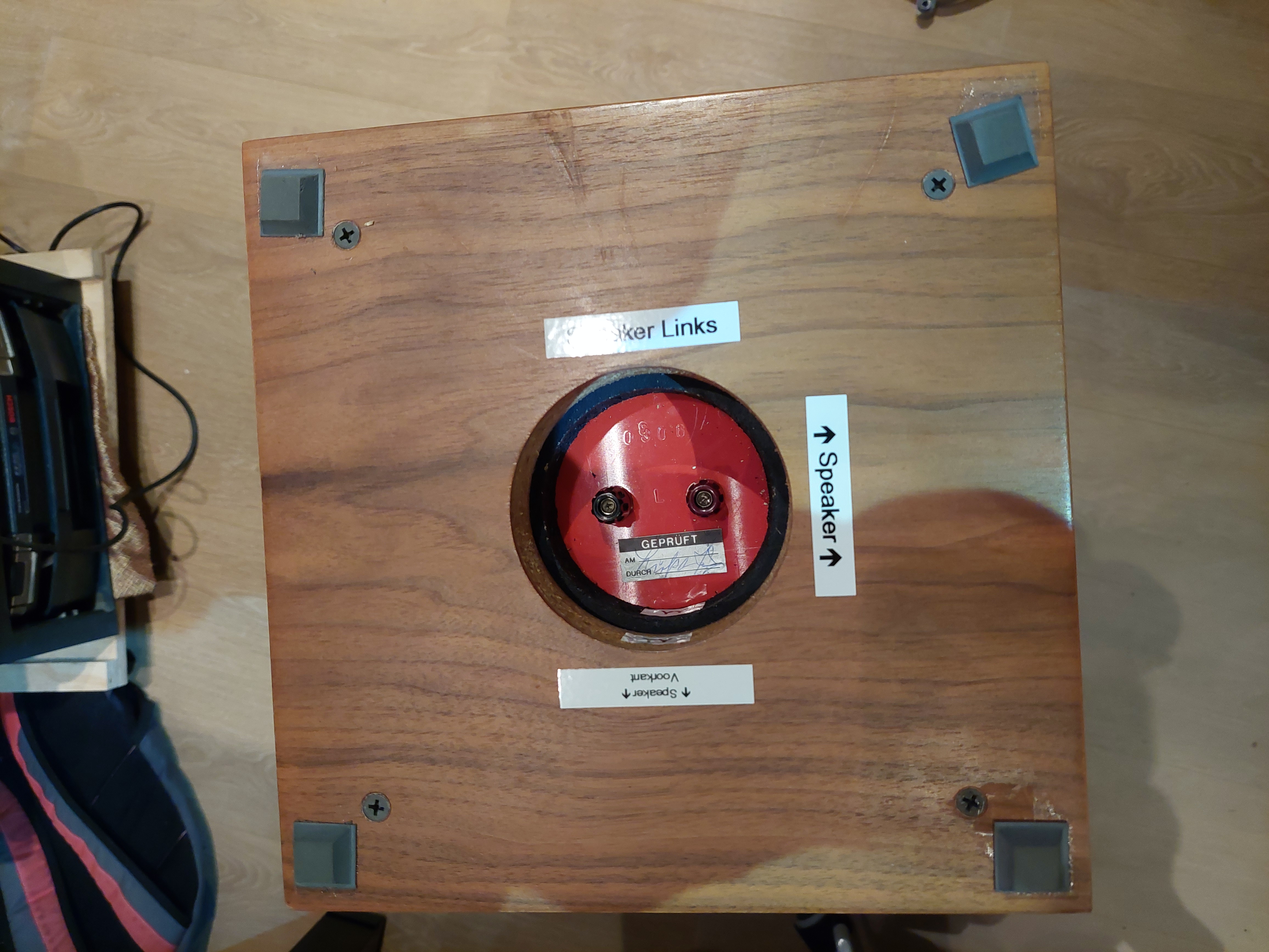

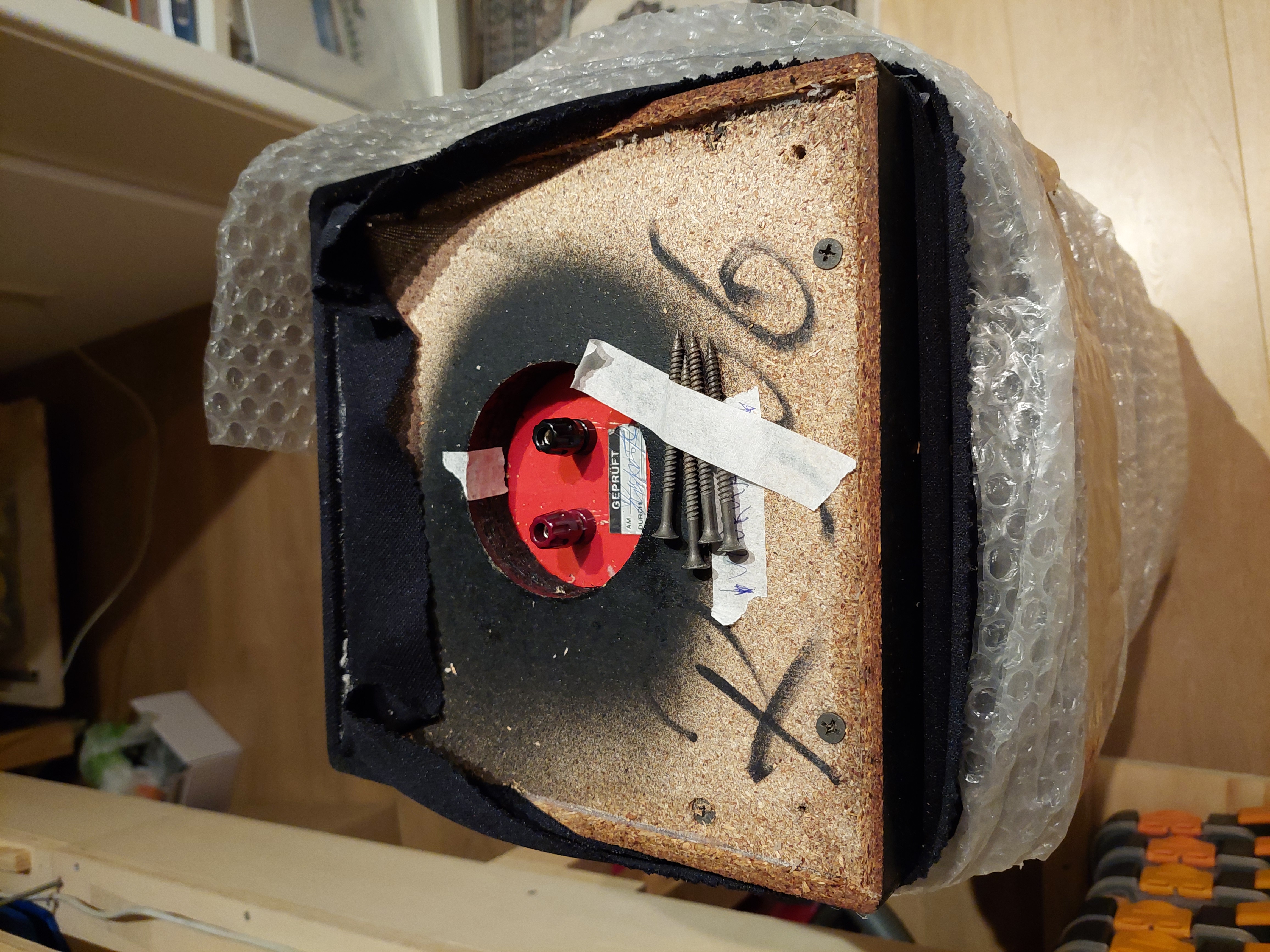

Beste Marp, De luidsprekers steunen volledig met die 6mm rand op de onderplaat van de luidspreker. De foto's van gisteren zijn van de onderkant van de zuil. De foto met de vier grijze rubbertjes is van de onderkant van de luidspreker voet. Groetjes

Dat zegt toch niks over de dikte van het spaanplaat van de rest van de luidspreker?
6mm is onwaarschijnlijk dun voor een luidsprekerwand. Dat kom je in geen enkele fabrieksspeaker tegen.
Berichten: 20401
zitten waarschijnlijk gewoon in een sponning gefreesd? Gok zo dat de wand 12mm dik is.

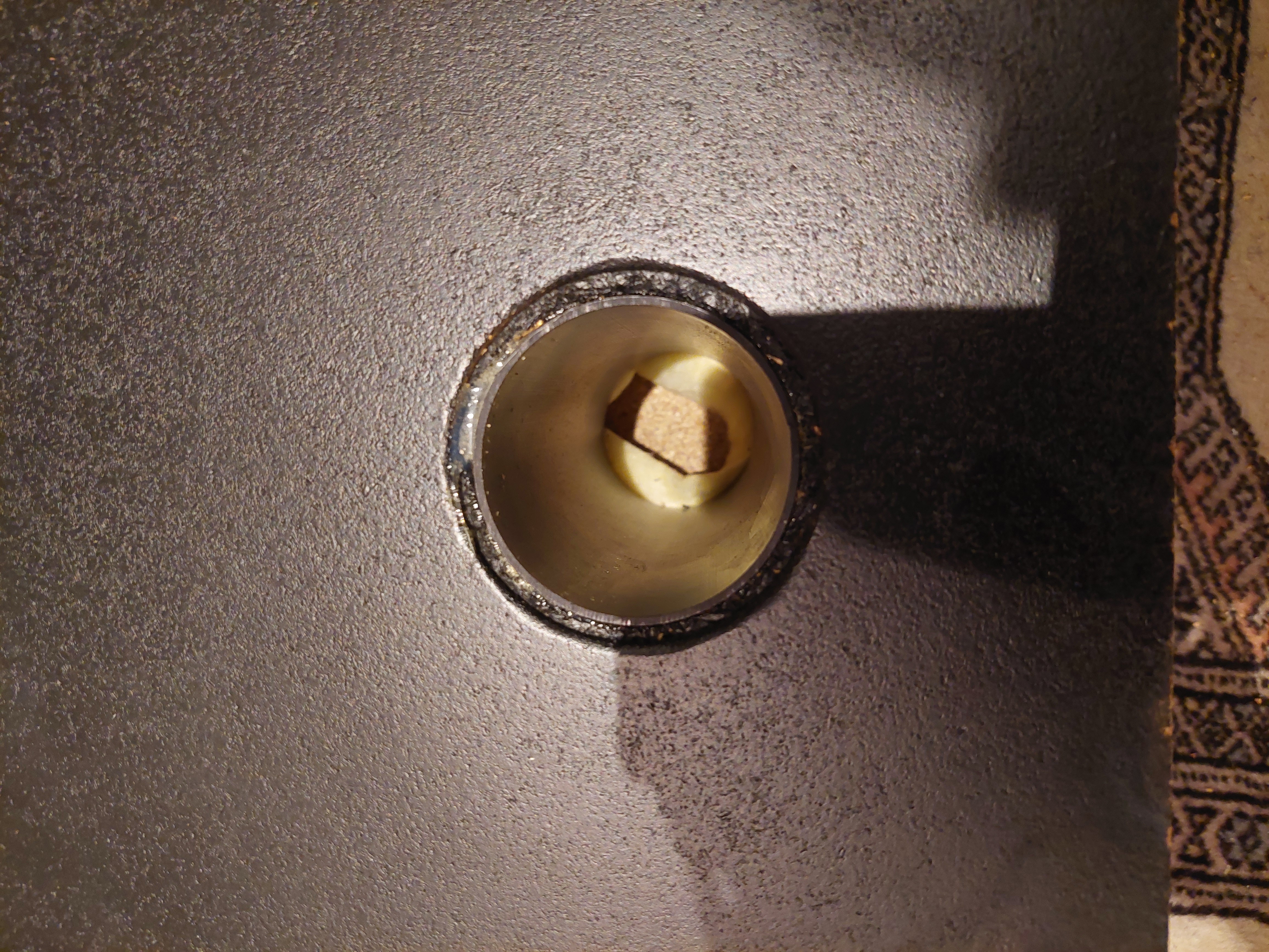

De wanden van de speakers zijn dikker (maar hoe dik daar heb ik geen idee van en is ook nergens op te meten); de speakers (2 tweeters (allebei op een andere zijde en andere hoogte) en 1 bas) liggen er verzonken in. En er zitten twee (bas)openingen in.
H.W. Lüpertz hield ook erg van lijm. De speaker en tweeters zitten geschroefd en gelijmd :? :( Dan was het gemakkelijker geweest om de foamrand te vervangen. Dan had ik de gehele unit eruit kunnen halen. Nu moet ik dat voorzichtig onder het doek door gaan doen.

Dat zou geweldig zijn, maar zoals ik al schreef "H.W. Lüpertz hield ook erg van lijm. De speaker en tweeters zitten geschroefd en gelijmd :? :("
Er is niets te demonteren zonder te kast te vernielen. De speaker zit met vier schroeven vast en het metalenframe daaromheen zit gelijmd. Ik heb van alles al geprobeerd maar met geen fatsoenlijke mogelijkheid is de kast te openen dan wel gemakkelijk te repareren. De foamranden vervangen wordt op deze wijze ook een aardige uitdaging. Maar zekers het proberen waard :-)
Aanvulling: de onderste spaanplaat (bij de zwarte en rode aansluiting) heb ik nagemeten met de schuifmaat en die is 22mm. De vloer- en bovenplaat zijn beide (inclusief het fineer) 25,5mm.

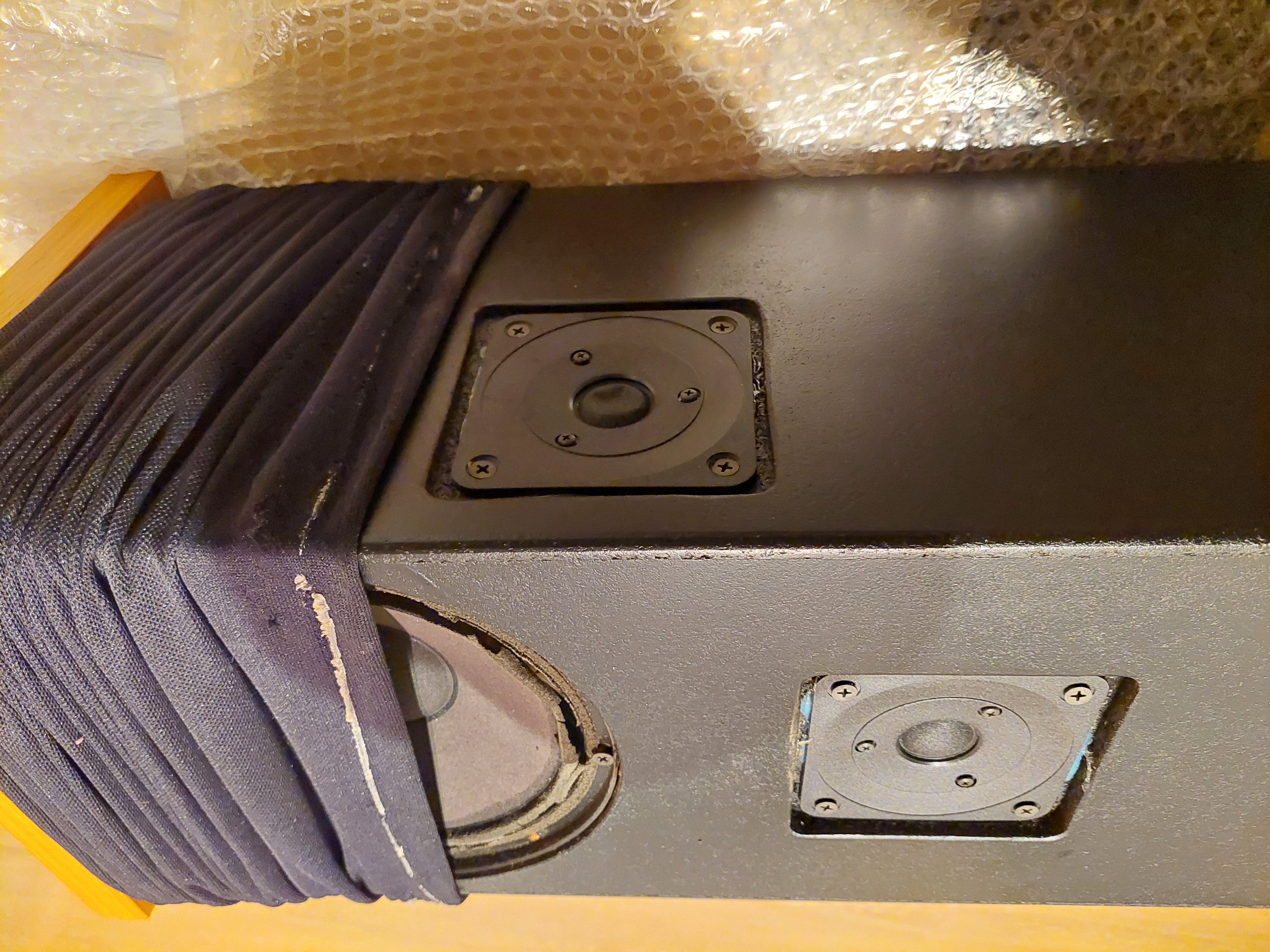

Je ziet wel een blauwe foam achter de tweeter vandaan komen.
Ik verwacht dat dit niet verlijmd is maar wel door de druk aan elkaar is gaan kleven.
wat nog wel eens wil werken is met een bout die net niet in de schroefgaten past de boel naar voor drukken.
je snijd krijgt dan wel iets van schroefdraad in het chassis gat maar de kop van de schroef die daar later weer in moet valt daar wel overheen.

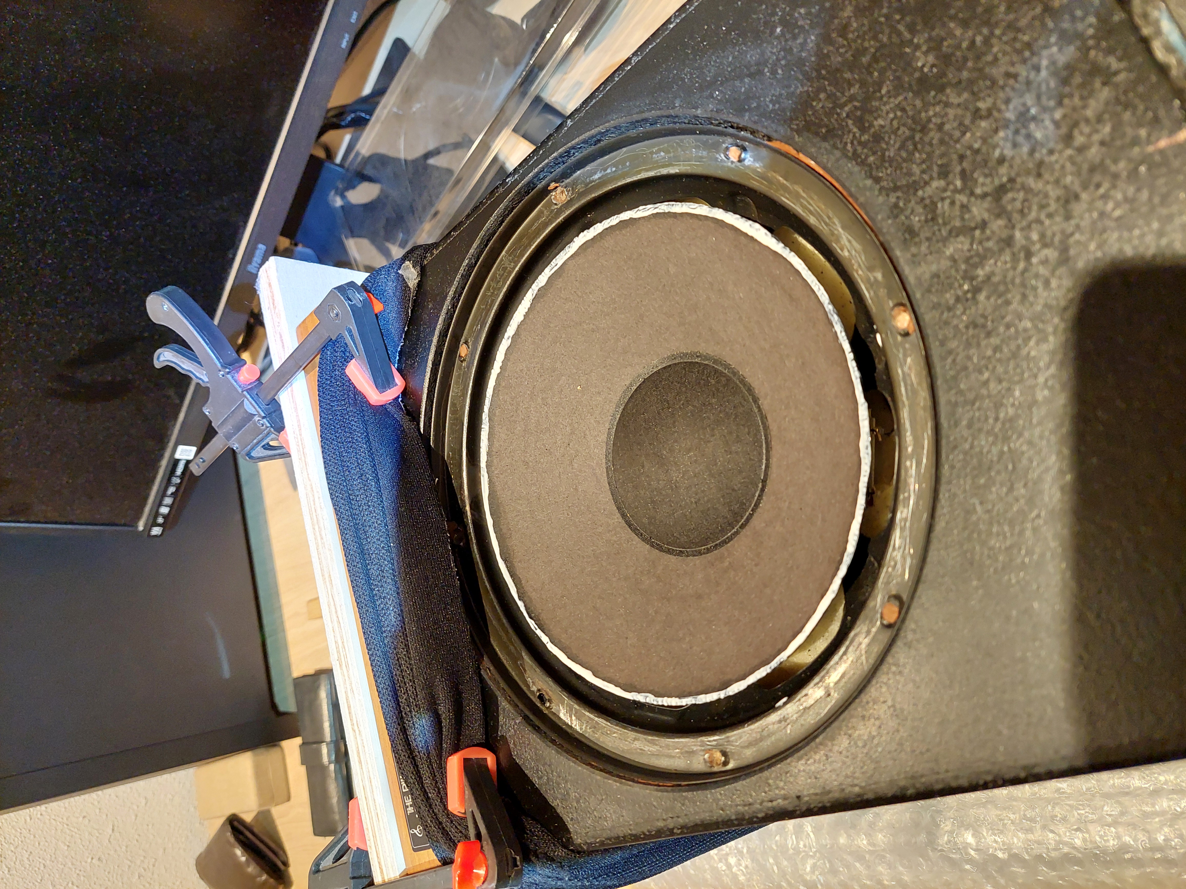

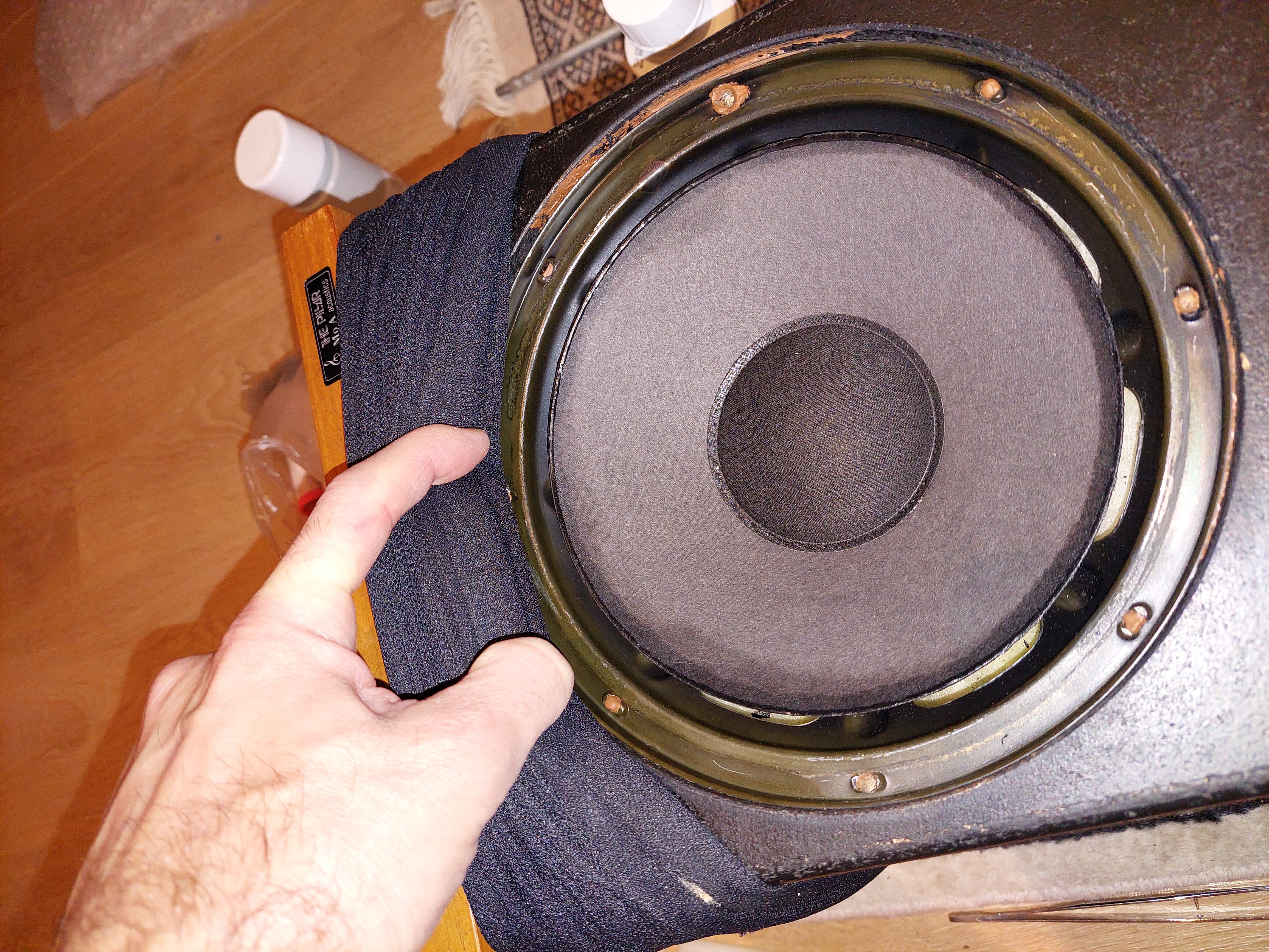

Ik heb de vier schroeven op de hoeken verwijderd, voorzichtig de tweeter proberen los te krijgen. Er is met geen enkele mogelijkheid beweging in te krijgen en het blauwe goedje voelt als hard rubber. Ik vermoed dat lijm is; helaas maar waar. De tweeter proberen te verwijderen laat ik maar varen. Ik ga de foamranden vervangen en de speaker op zolder een twee leven geven.
Ik zie namelijk een soort van foam/ geluidsdempend materiaal dat een licht beige kleur heeft. Is ook op een van de foto's bij een van de poorten te zien.
Beide speakers heb ik nu aan de onder kant los kunnen maken en het speakerdoek goed kunnen verwijderen. De lijm is goed op te lossen met echte aceton. De aceton het ik met een spuitje (bij de apotheek gekocht) op de lijmrand aangebracht en dan een paar minuten in laten weken. Op sommige plekken dat meerdere keren herhaald en uiteindelijk kan het doek dan zonder scheuren los worden gemaakt.

Een avondje boenen met alcohol en aceton en wat stickerverwijderaar is de eerste schoon ;-) Goede youtube filmpjes zijn te vinden op https://www.repairyourspeakers.com/ dat voorkomt een hoop stress. Ook bij hen de foamranden bestelt; laat maar komen :-) Ben nu wel stoned van de heerlijke dampen op zolder :lol:

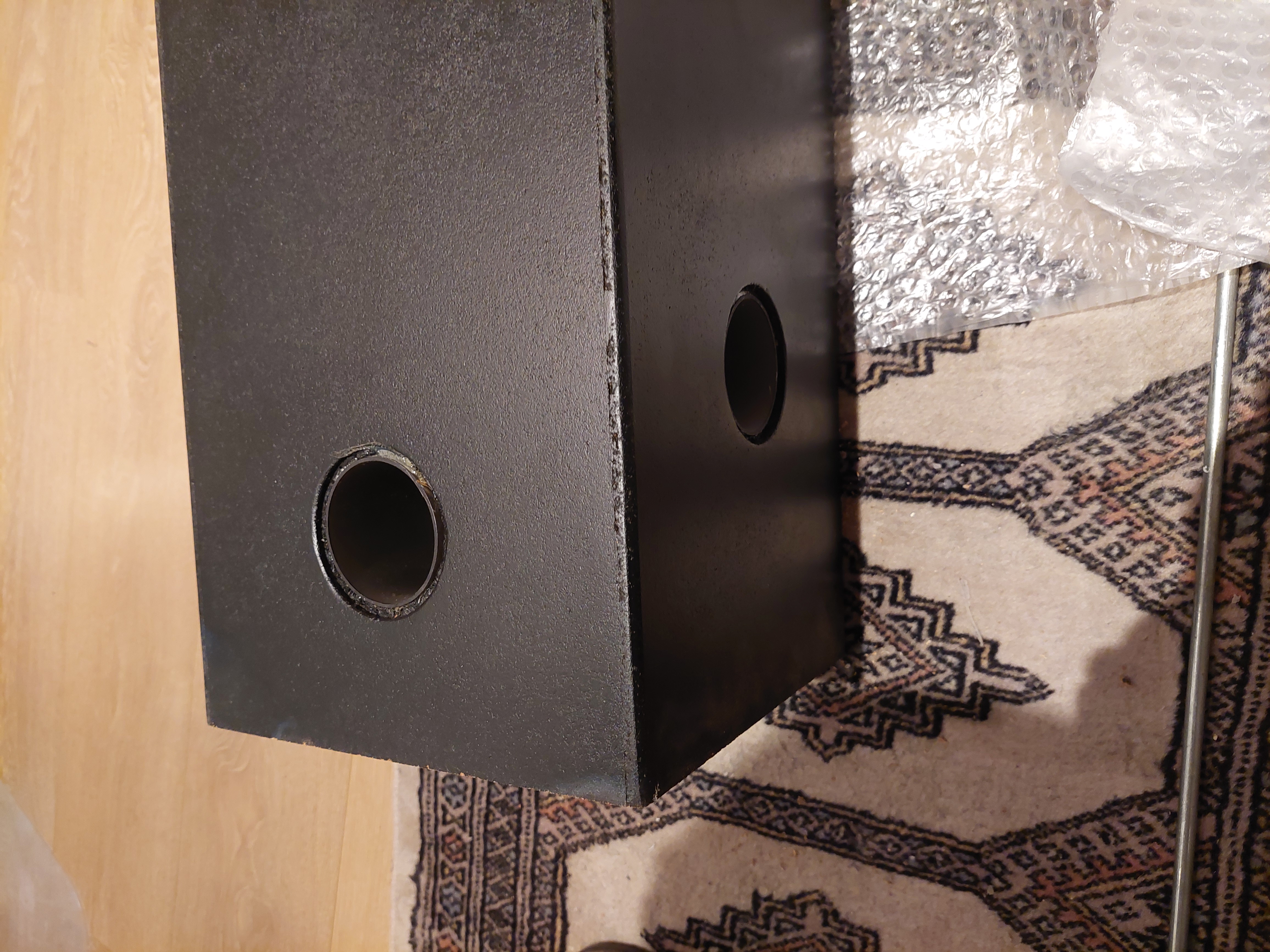

Die van mij zijn toch echt anders. Er zaten TWEE grote woofers in en ÉÉN tweeter!
Aan de voorkant een tweeter net als een woofer en de andere woofer zat in de kast naar binnen gericht. Ik heb ze net in een doos gestopt in de garage, wat ik ermee moet ..... geen idee!

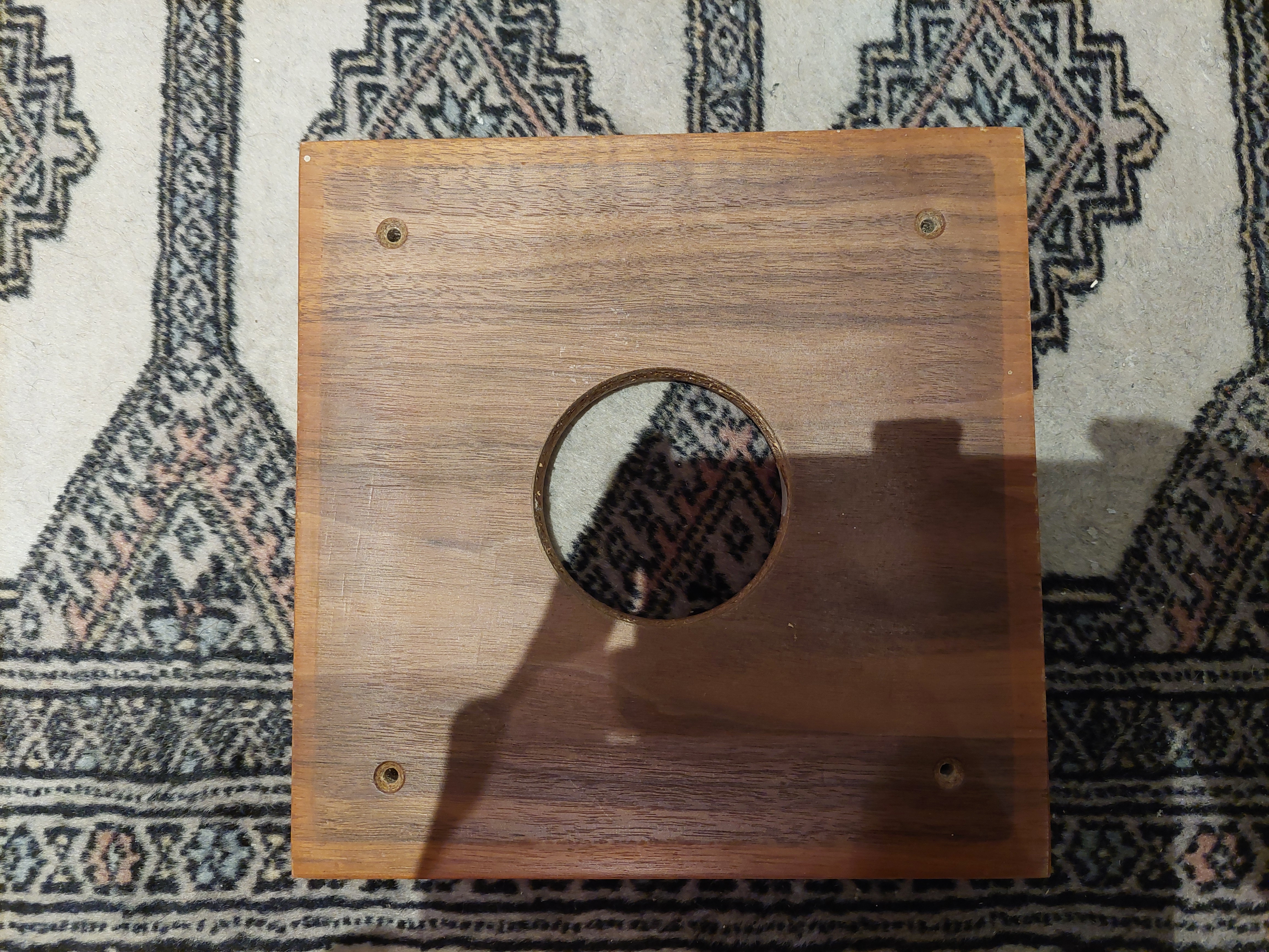

Weer een paar dagen - uren - klussen verder en ze hebben al weer muziek kunnen laten klinken. Heerlijk! Een heel ander geluid dan de huidige Monitor Audio Silver RS8 speakers. Het afwerken, doek terug plaatsen en goed vast zetten (zonder lijm te willen gebruiken) is goed gelukt :D Nu nog een leuke verstrekker/ streamer erbij voor op zolder en dan ben ik weer helemaal blij.
Iemand een idee hoe ik de bovenplaat - zonder het speakerdoek en zonder de kast/ hout te beschadigen - er af kan halen?
Elke tip is welkom! Dan kan ik de onder en bovenplaat vervangen door echt eiken.
