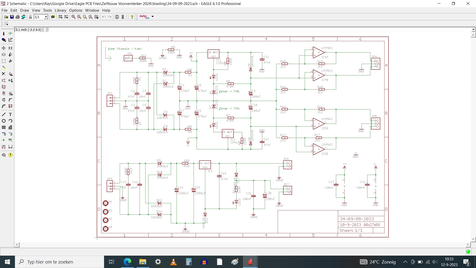

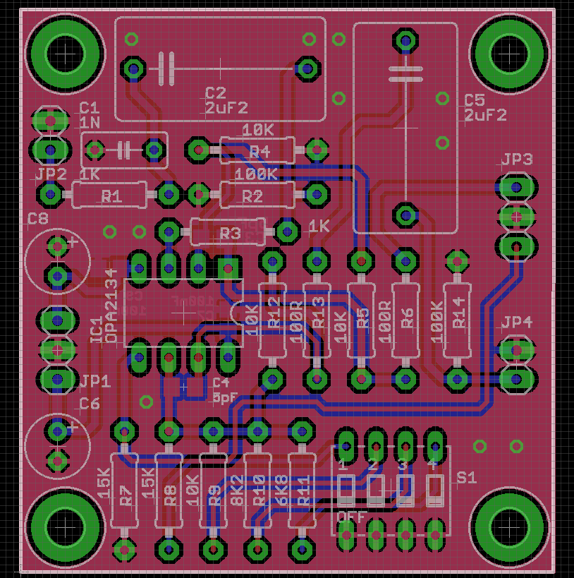

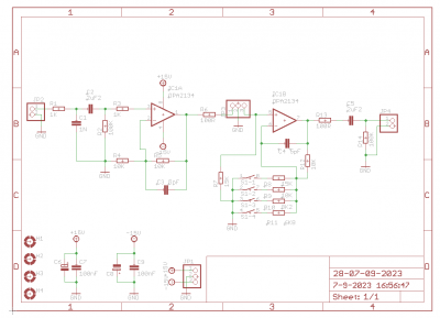

Het schema een beetje geupdate, dat wil zeggen componenten namen opnieuw ingedeeld vanwege alle toegevoegde onderdelen.
Aan de layout zit wel nog wat werk.

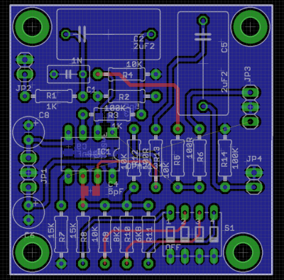

Re: ESP Project 88 Voorversterker

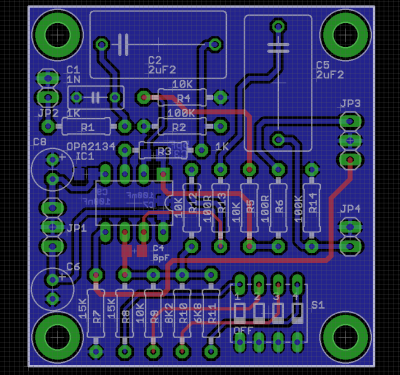

En de layout een beetje gefatsoeneerd. er komt ook nog een toplaag (massavlak) over te liggen.
De afmetingen zijn nu ongeveer 46 mm in het vierkant.
En de toplaag aangebracht, ik vind het er wel aardig uitzien zo.
Ook heb ik een 5pF condensatortje gevonden :
https://nl.mouser.com/ProductDetail/Wur ... B7Xg%3D%3D
Zijn er forumleden die ook interesse in z'n printje zouden hebben ? dan weet ik een beetje hoeveel ik er mettertijd moet bestellen.
Eventueel kan ik de 4 SMD condensatortjes er al van te voren op kleien.

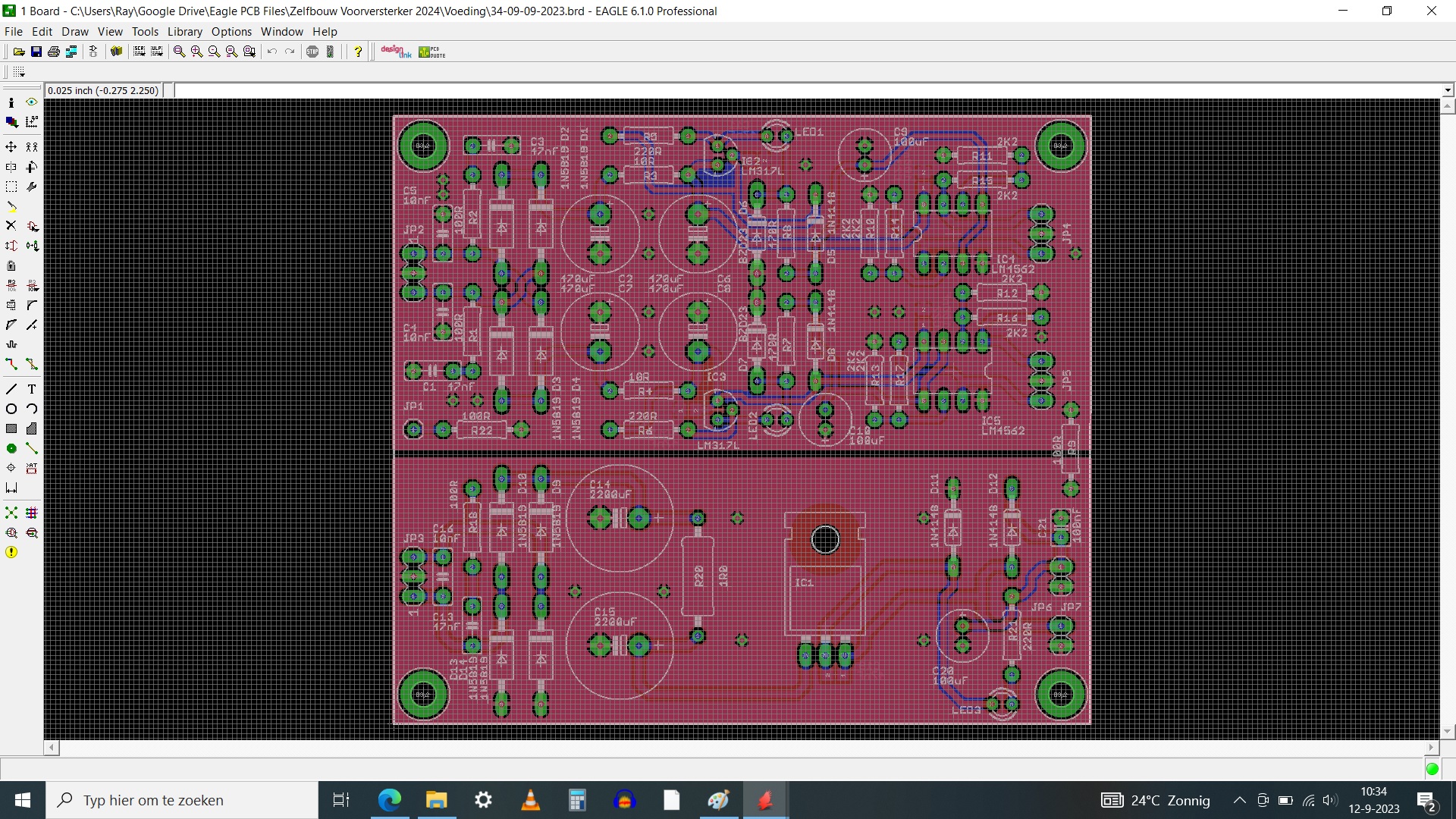

Schema en Layout van de voeding. deze is overgenomen van de Relaixed 2 van Jos van Eindhoven.
Er komt ook wat schakel logica in de voorversterker te zitten dus er is ook een 12 Volt benodigd.

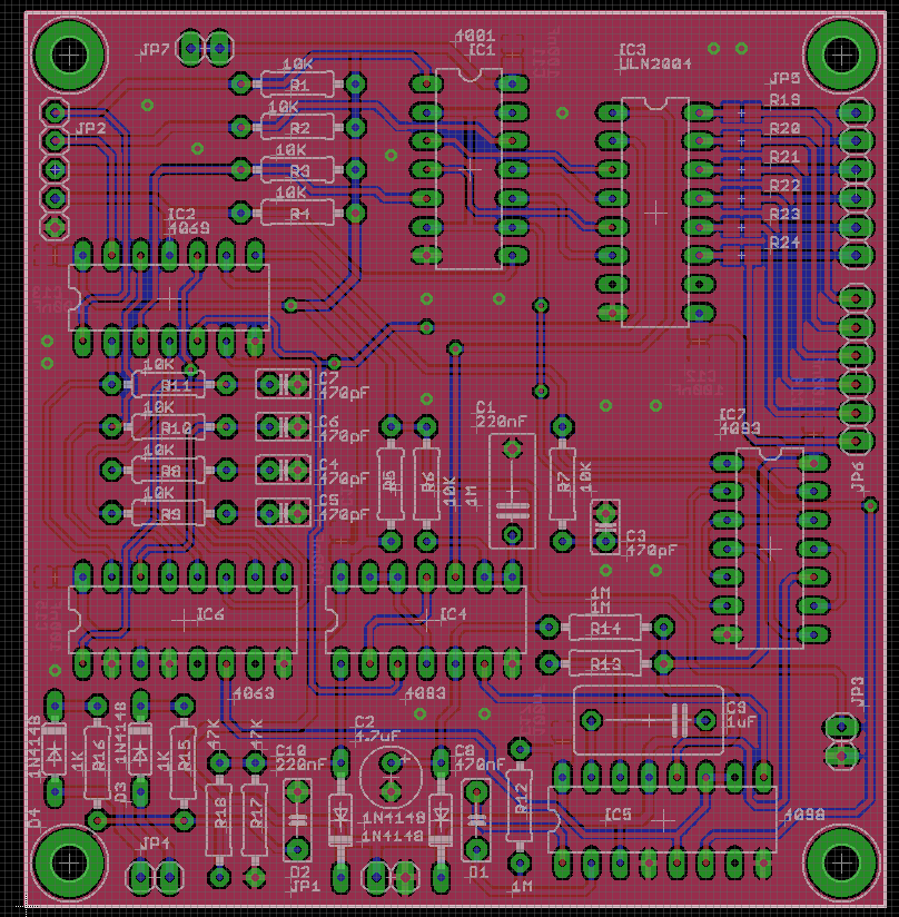

De Ingangskeuze, daar zijn verschillende mogelijkheden toe.
Simpelste is natuurlijk de draaischakelaar, iets netter in moeilijker is de draaischakelaar in combinatie met relais.
Er zijn natuurlijk ook mogelijkheden met drukknoppen in combinatie met logica of een controller, maar die laat ik nu even buiten beschouwing.

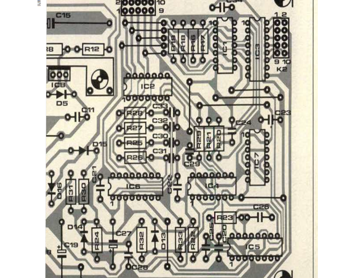

Ik kwam een ontwerp tegen uit de Elektuur uit iets van 1987. het betreft een draaischakelaar relais, en een zooi logica die een aantal relais aansturen.
Voordeel hiervan is een inschakelvertraging, snelle uitschakeling als de stroom eraf gaat, en onderbreken van de uitgang tijdens het omschakelen. heel sjiek dus.
Zie ook hier : https://www.robkalmeijer.nl/techniek/el ... index.html
Plan was eerst om de logica in SMD uit te voeren, want die IC's kostten maar de helft van de DIP versies, maar een rondje door mijn magazijnbakjes leverden 6 van de 7 IC's in DIP op. het word dus gewoon conventioneel trough hole uitgevoerd.
Voor de layout heb ik die zoveel mogelijk overgenomen van het origineel.
Ook heb ik enkele SMD weerstanden voor Led's op het frontpaneel toegevoegd.

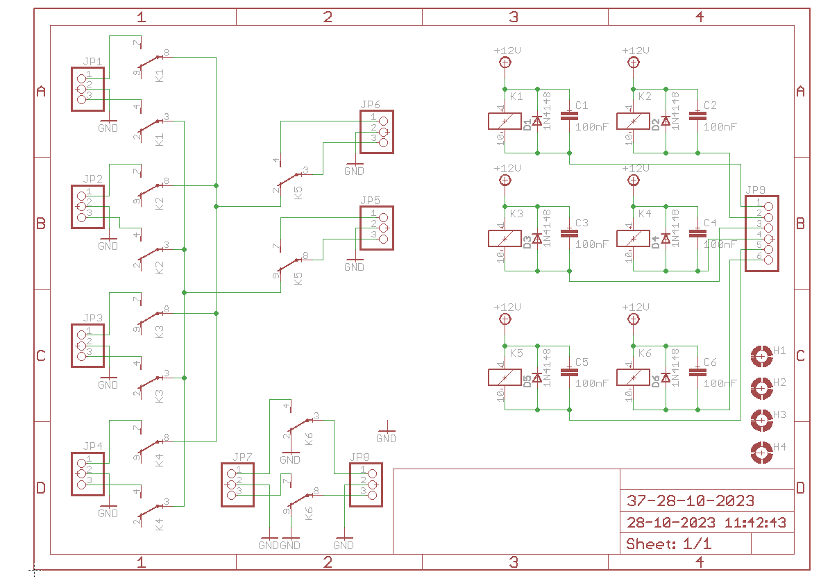

En tot slot nog het ingangsprintje met de relais.
Ik heb gekozen voor dit type :
https://www.eoo-bv.nl/relais-mini/12855 ... v-smd.html
Schema :
En de layout :
Omdat het een SMD relais is, kan de layout lekker compact blijven.
Deze meet nu 95 mm lengte, met een breedte van 45 mm.

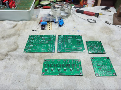

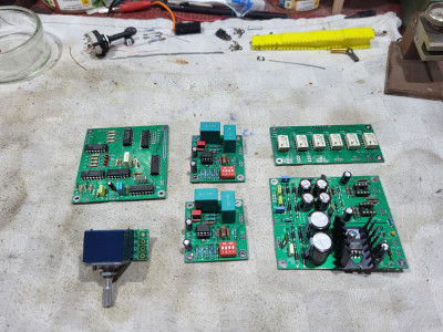

De printjes zoals ze uit China waren binnegenkomen :
En voorzien van alle benodigde componenten :

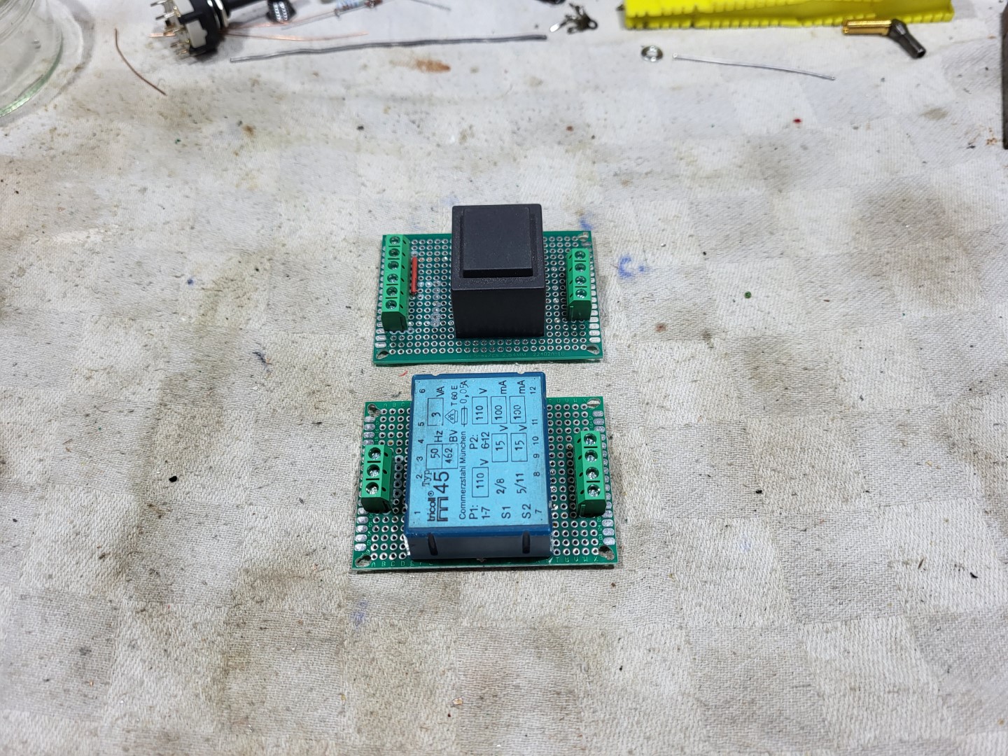

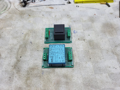

En natuurlijk de benodigde trafootjes :
Om te testen gaat het geheel de komende tijd op een plaatje multiplex gemonteerd en provisorisch bedraad worden.
Mocht dat allemaal goed werken dan ga ik een Italiaans kastje bestellen.

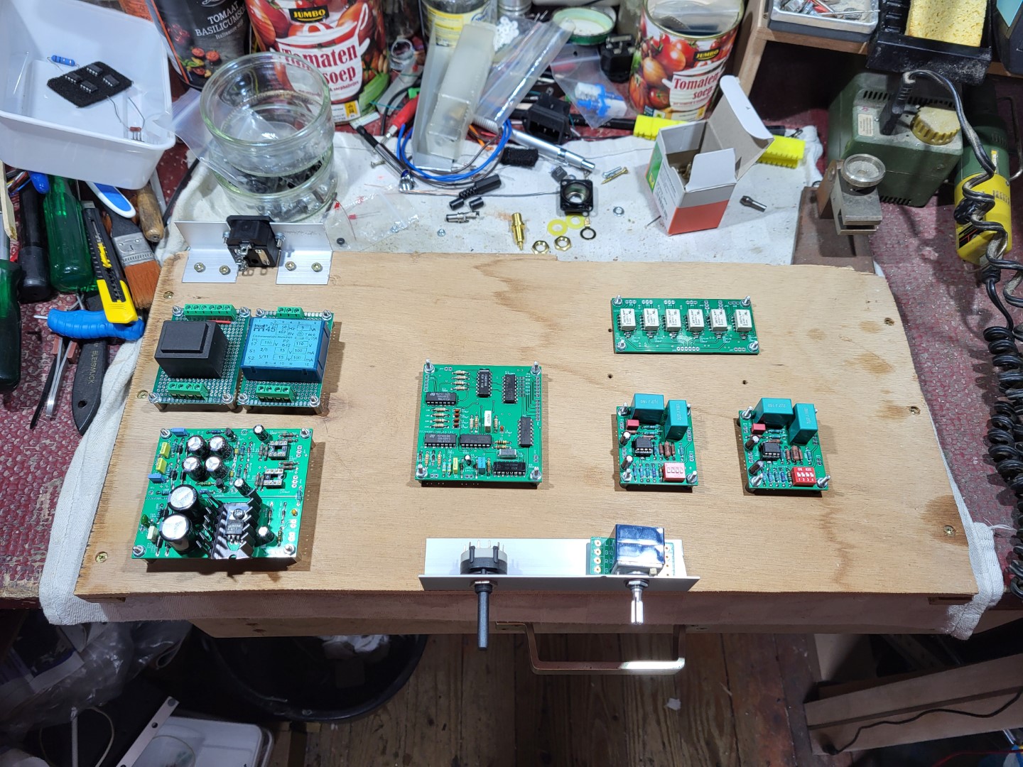

Niet echt quick, wel dirty...
De komende avonden maar eens wat bedrading toevoegen.
Ben benieuwd of het nog een beetje gaat werken zoals bedoeld.
