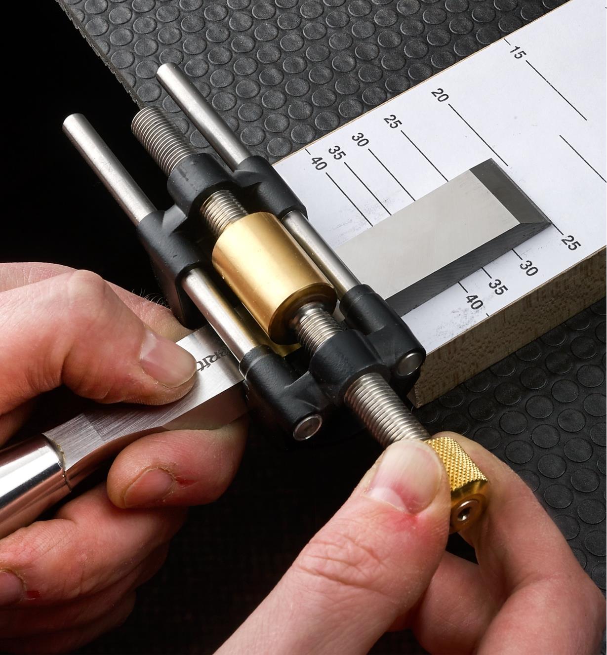

Ik gebruik zelf al jaren het vergelijkbare tooltje van Veritas. Het vlijmscherp houden met zo'n tooltje is eigenlijk een fluitje van een cent. Om je beitels mooi scherp te houden hoef je maar heel weinig af te nemen. De voorwaarde is dan wel dat je dat steeds iedere keer onder exact dezelfde hoek doet. Anders ben je uren bezig om de vouw weer netjes te krijgen. Zie dat Anton een paar hulpmalletjes heeft geprint daarvoor met verschillende hoeken. Maar makkelijker is een simpel instelmalletje met gewoon streepjes er op:
Voor mijn eigen slijptooltje heb ik destijds een Excel sheet gemaakt voor zo'n malletje. Dat is wel voor de maten van het Veritas tooltje, maar is ook bruikbaar voor andere afmetingen: Op de gele velden de maten van jouw tooltje invullen. Het Veritas tooltje heeft 2 bevestigingen, zowel voor lange beitels als korte beitels. Vandaar in de sheet 2 tabellen.
