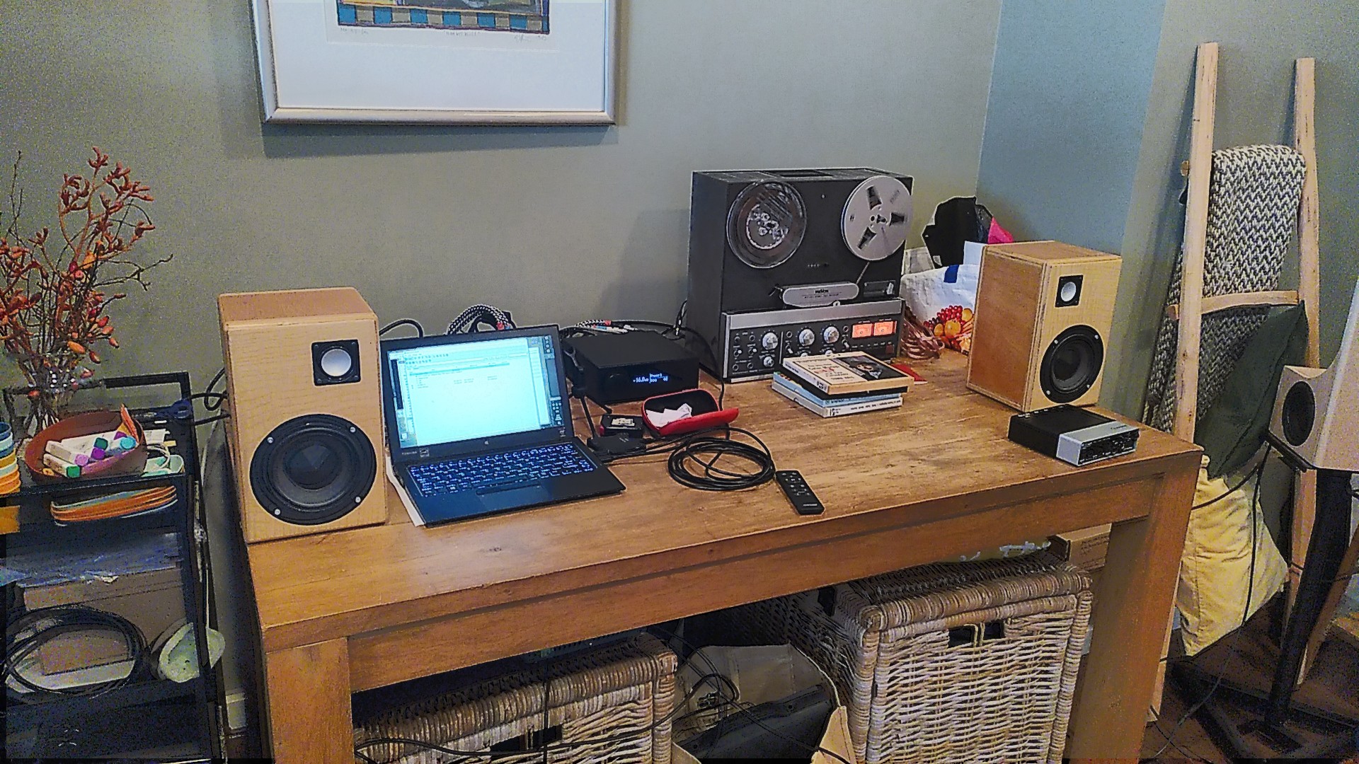

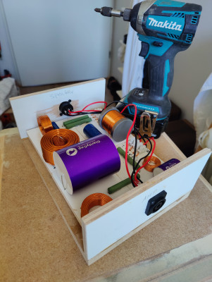

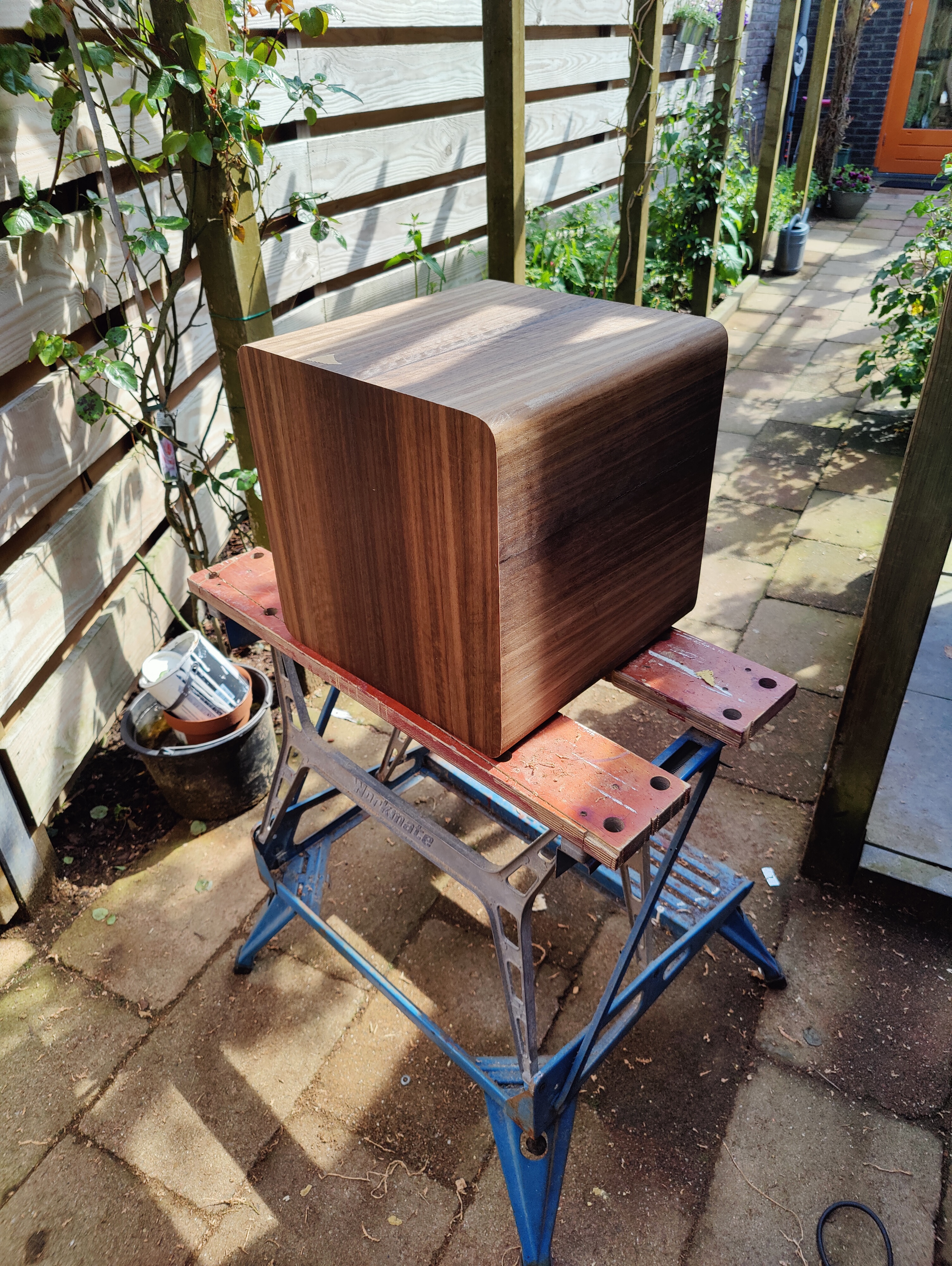

Update: de monitors spelen! :yeah:
Eerst klonk het als een iPhone, er was duidelijk iets niet goed gegaan bij het bedraden van het filter. Gelukkig was het een kwestie van één verbinding aan de verkeerde kant van een condensator. Zonder sub en gesloten kast mist het fundament, maar verder klinkt het al heel erg volwassen :D
De subs schieten al aardig op, dus ik heb goede hoop dat alles naar Breda komt :rock:

Meine Gotte wat meurt die Bison Tix zeg bij die grote lappen fineer

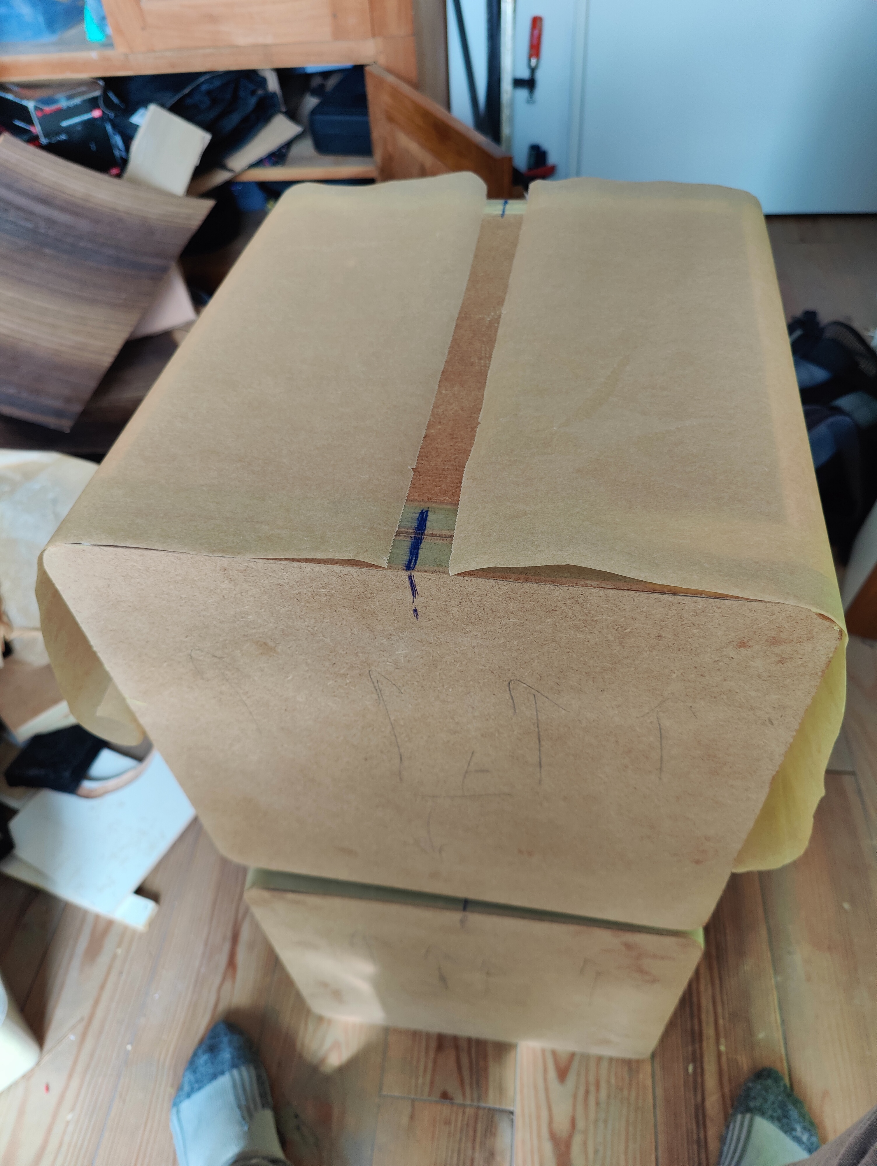

Mooi gedaan dat fineer ! loop zelf ook met plannen in die richting rond maar had nog geen oplossing voor de hoeken en zo'n balkje lijkt mij wel wat. Ben altijd bang dat de boel gaat scheuren wanneer je de straal te klein maakt.

Met Kuiperflex kan je zowat 90 graden scherp de hoek om. Ik gebruik Flexfineer, wat een ander merk fineer op parkeren drager is. Iets dikker finer, iets dunner papier. Ik vind het mooier, maar de radius die ik gebruik (22mm) is zon beetje de grens met dit spul als je met de nerf mee buigt. Goed uitlijnen, en met een vloeiende maar gecontroleerde beweging aanduwen met een ronde stok (deegroller) werkt goed.

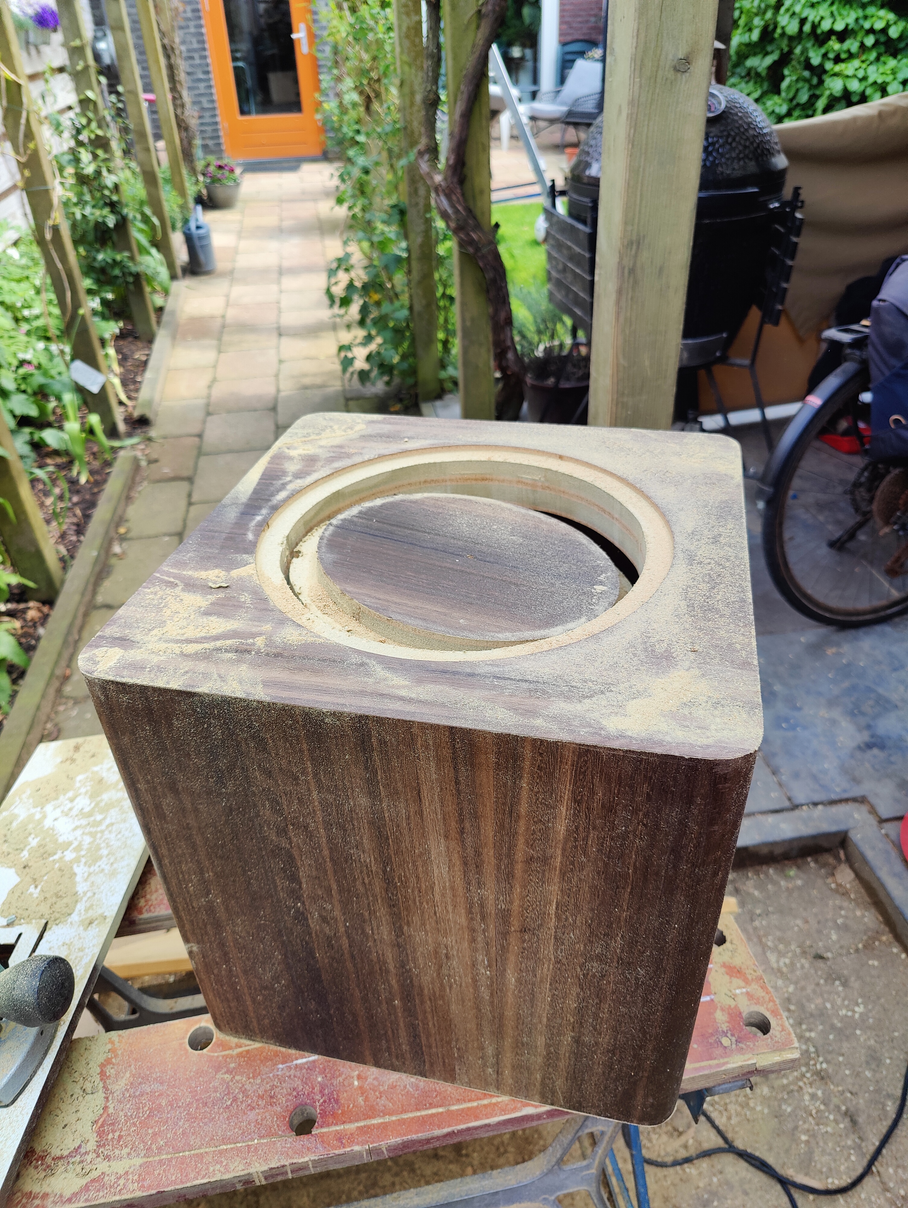

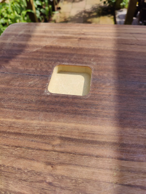

De laatste loodjes voor de subs! Gaat het lukken voor morgenochtend?
Waarschijnlijk met hooguit 1 laag skylt, en zonder pootjes, maar het fineer zit er alvast op :yeah:
De contactlijm methode werkt goed bij het rondom vouwen van het fineer zoals ik doe. Ik gebruik bakpapier voor het uitlijnen, wat erg fijn werkt.
Ik had de onderlinge uitlijning van de verschillende fineeroppervlakken graag wat mooier gehad, maar mijn fineer is bijna schoon opgegaan, ik had niet de luxe om een mooi patroon uit te lijnen voor de subs. Naja, dit is ook acceptabel zo ( er komt toch een plant op :shock: )
Straks eerst naar de kapper, dan gaten frezen :rock:

Heb er een deegroller blogpost aan gewijd :rock:
dank voor de tip !

Voortgang:

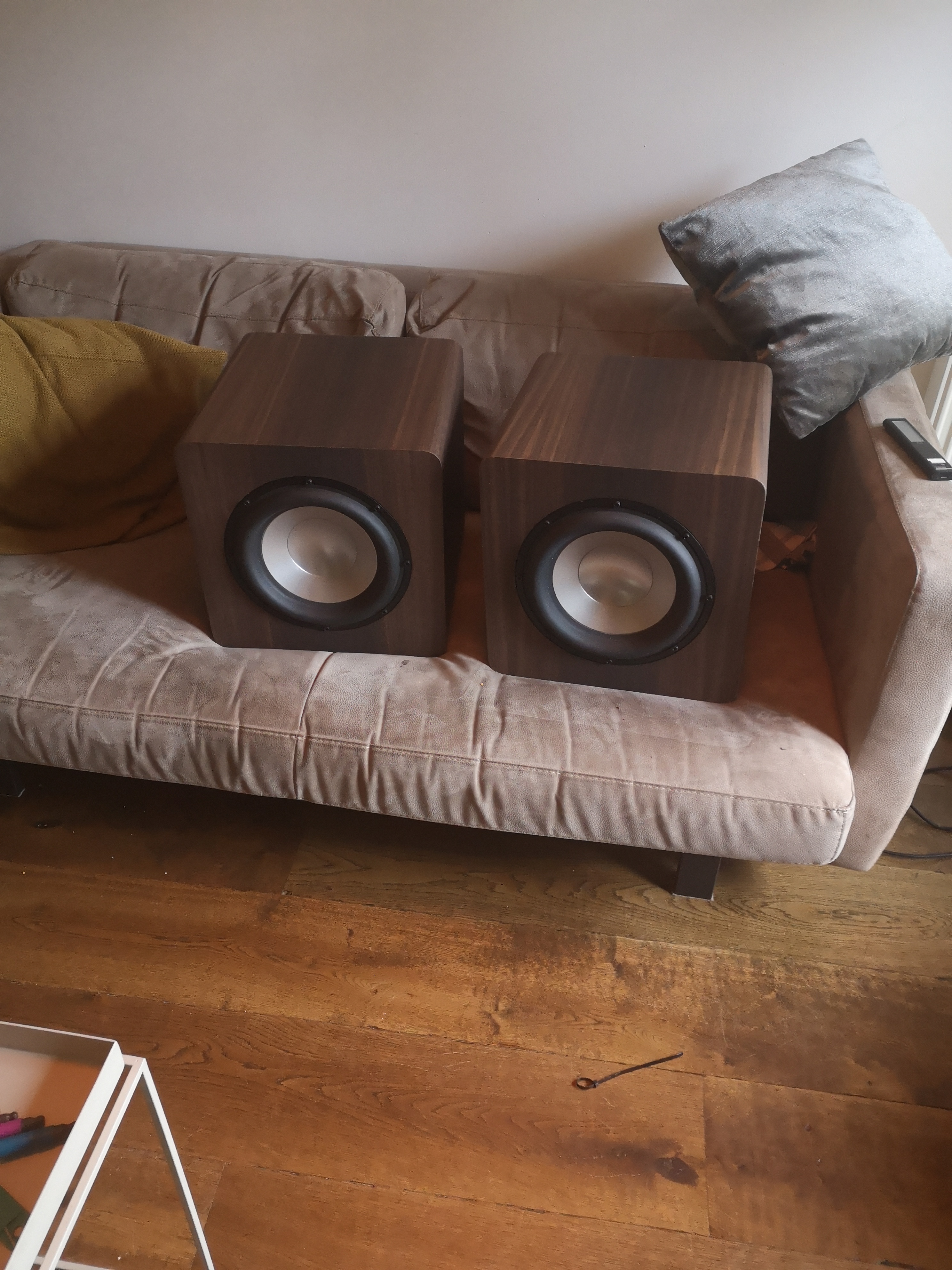

Net de drivers er in geschroefd, in Breda maar eens kijken of ze het doen :lol:
Laatst gewijzigd door tigradekat op ma 08 mei 2023, 7:20, 1 keer totaal gewijzigd.
Berichten: 14141
Re: Luisterdag Breda 7 Mei - moet lukken toch?
Ziet er strak uit zeg! Met twee van zulke woofers zou je denk ik prima die grote zaal kunnen volspelen.
