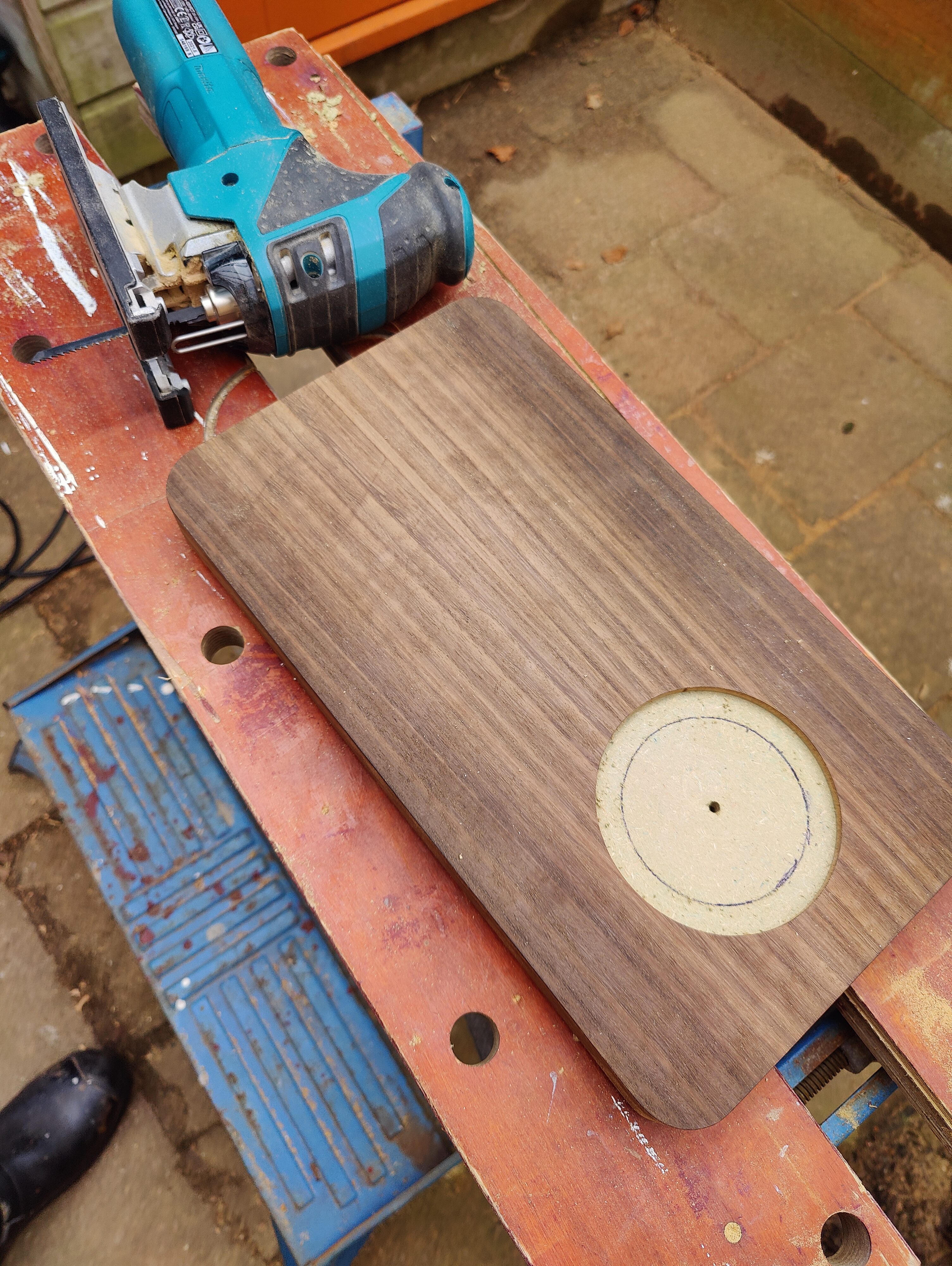

Gisteren tussen het klussen aan ons huis door ook kans gezien een stukkie aan de hobby te besteden. Hier een vies plaatje voor het glad schuren van sub nummer één.
Plus een Batman masker.

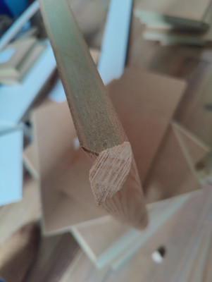

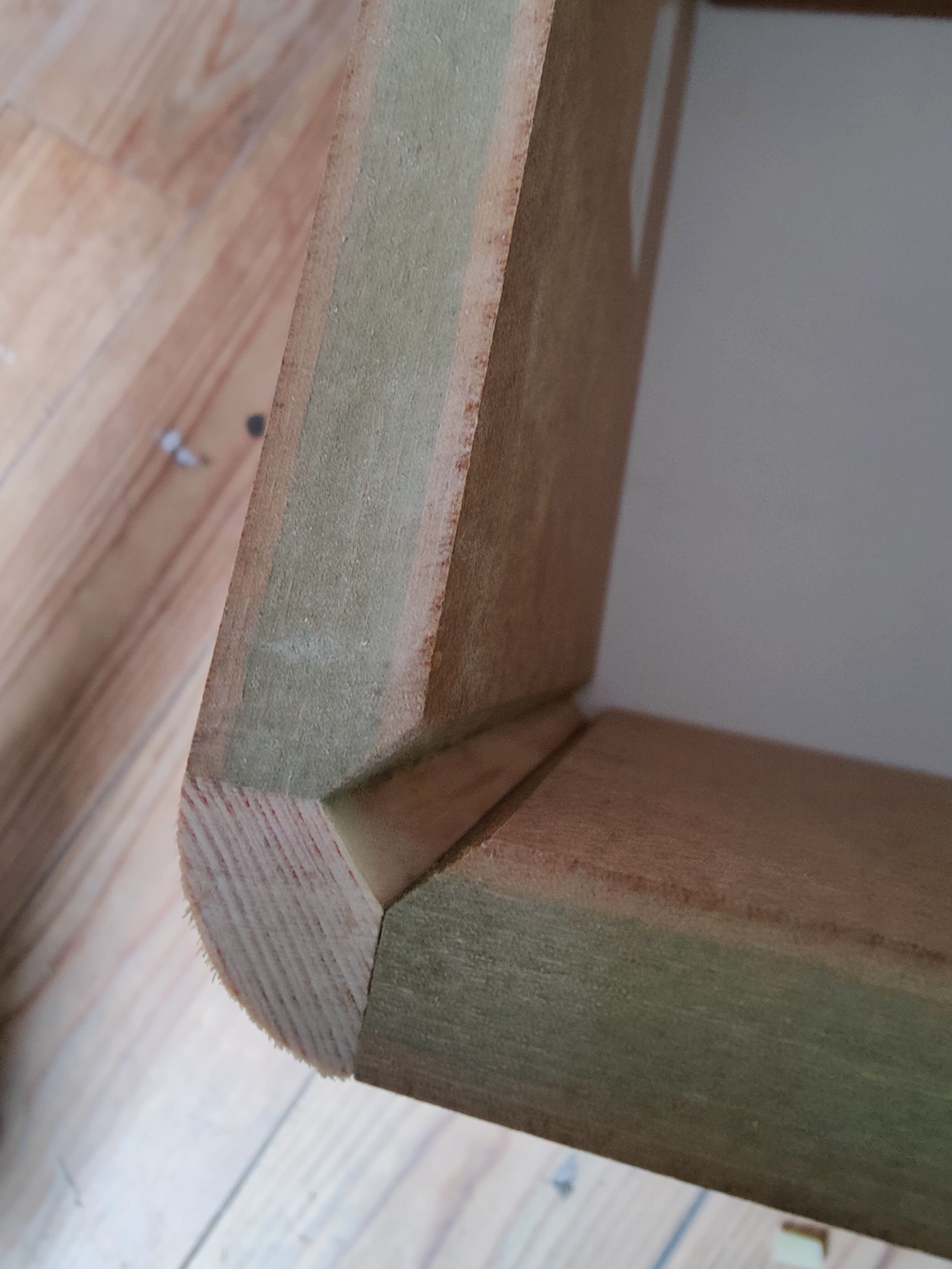

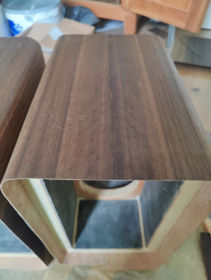

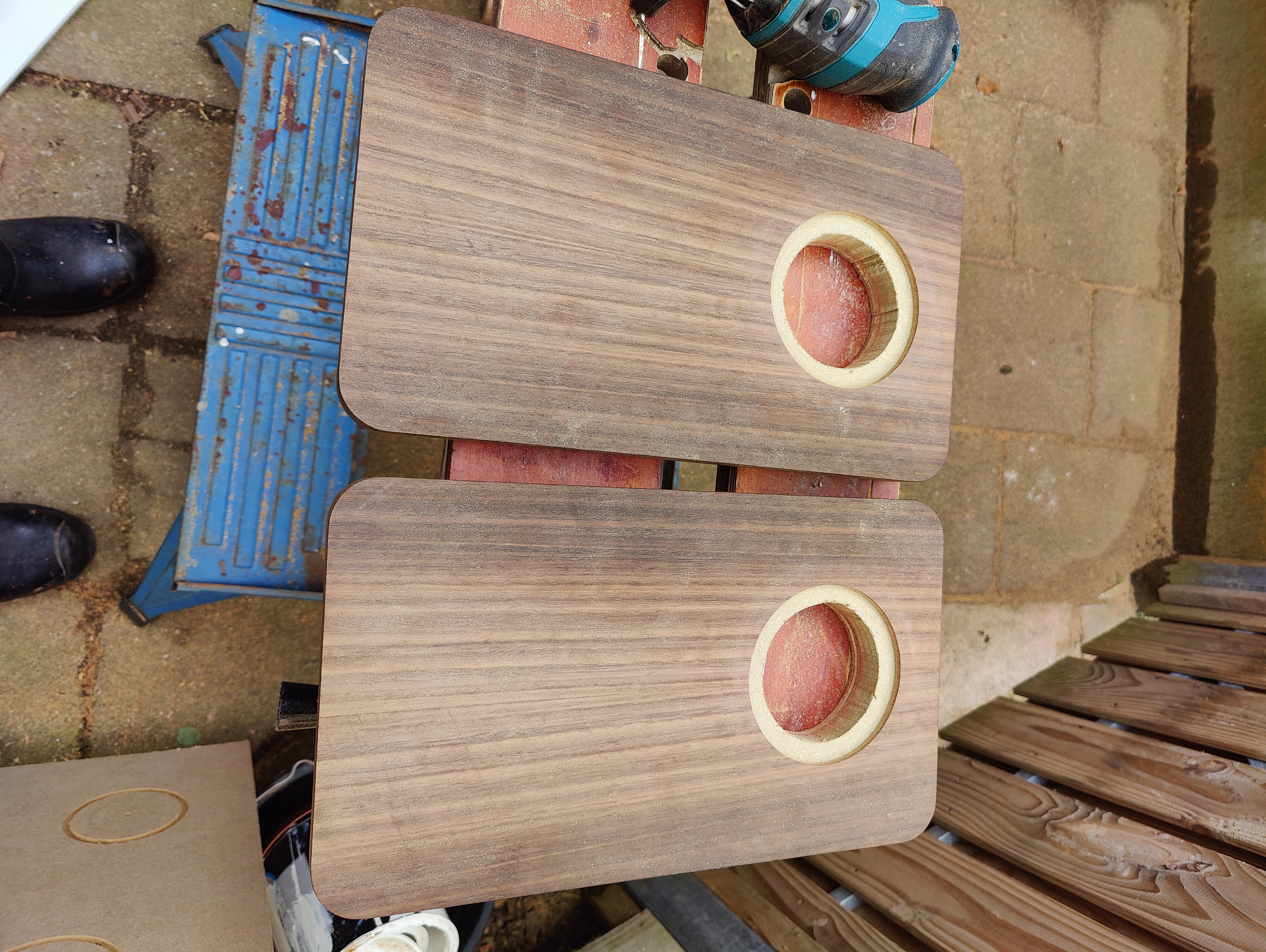

Pff, een van de meest zenuwslopende klussen zit er op: fineer helemaal rond gevouwen om de monitors, met contactlijm. Uitlijnen kan maar één keer... Ik bedacht dat bakpapier wel goed zou werken om de delen tijdelijk te beschermen, zodat ik kant voor kant kon aandrukken met een ronde stok. Dat bleek uitstekend te werken :)
Volgende horde: alle kopse fineer schuren zonder uitbraken. Iemand nog tips?
Dit is overigens gerookt eucalyptus flexfineer, op drager. Het zit tussen Kuiperflex en normaal fineer in qua flexibiliteit, en is nog behoorlijk breekbaar als je het met de draad mee wil buigen, en aan de kopse kant splintergevoelig. Wel heel erg mooi.

De bovenfrees werkt daarvoor prima gelukkig :)

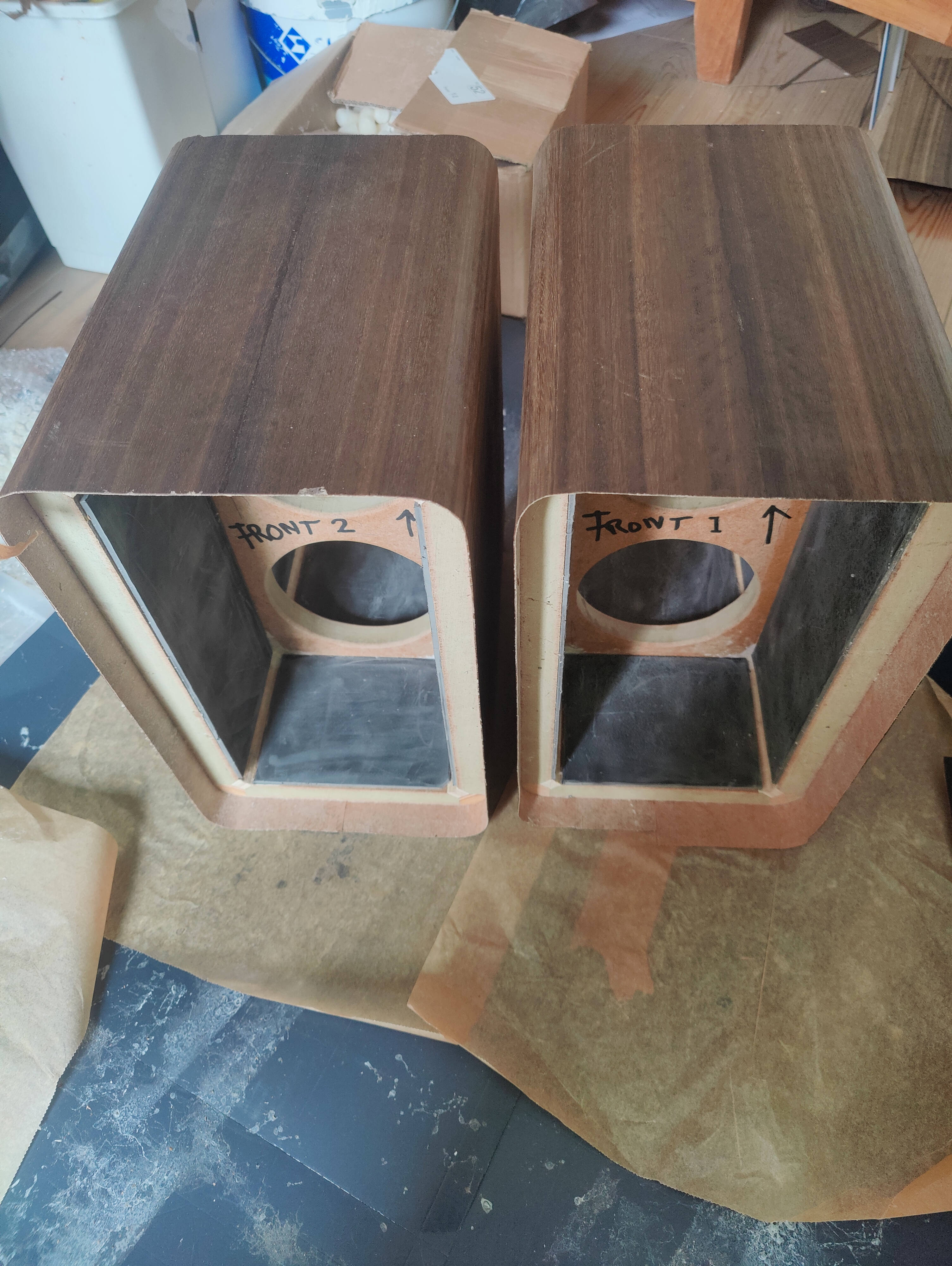

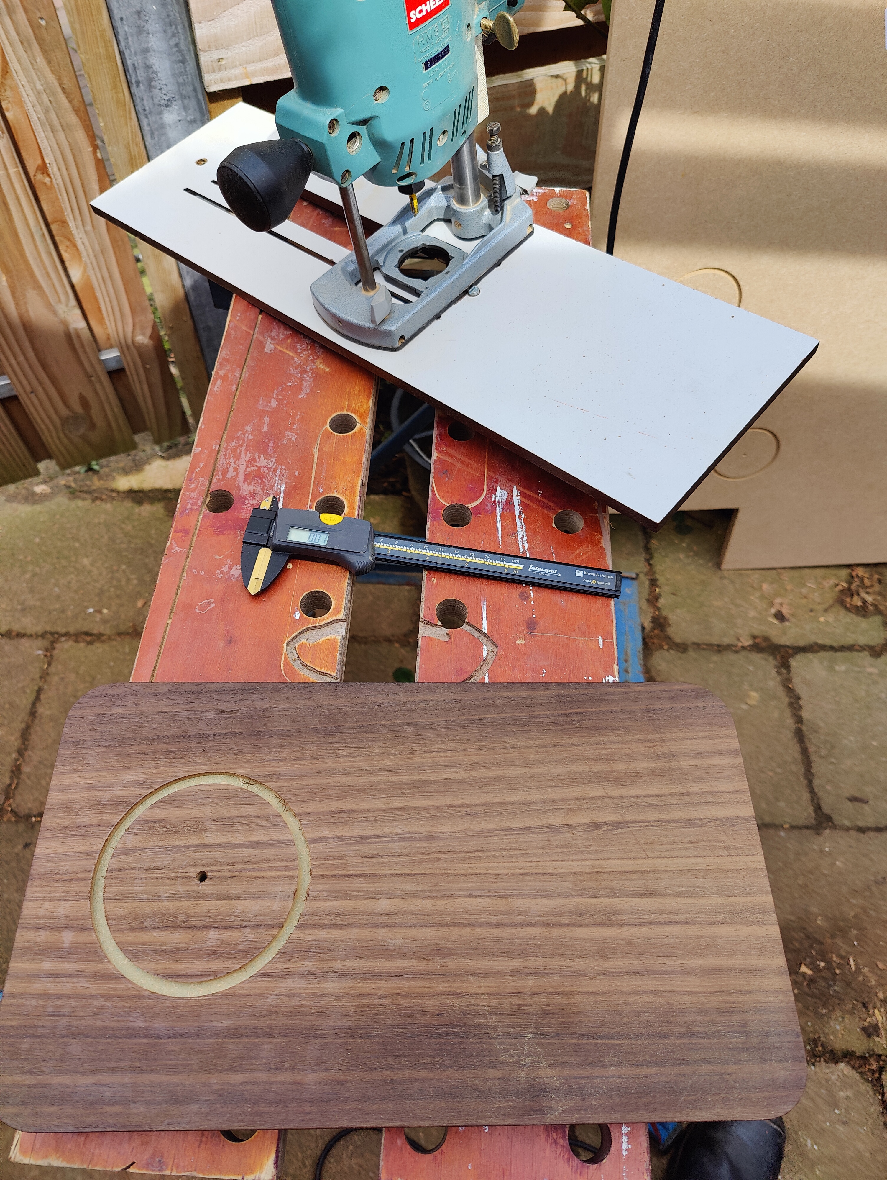

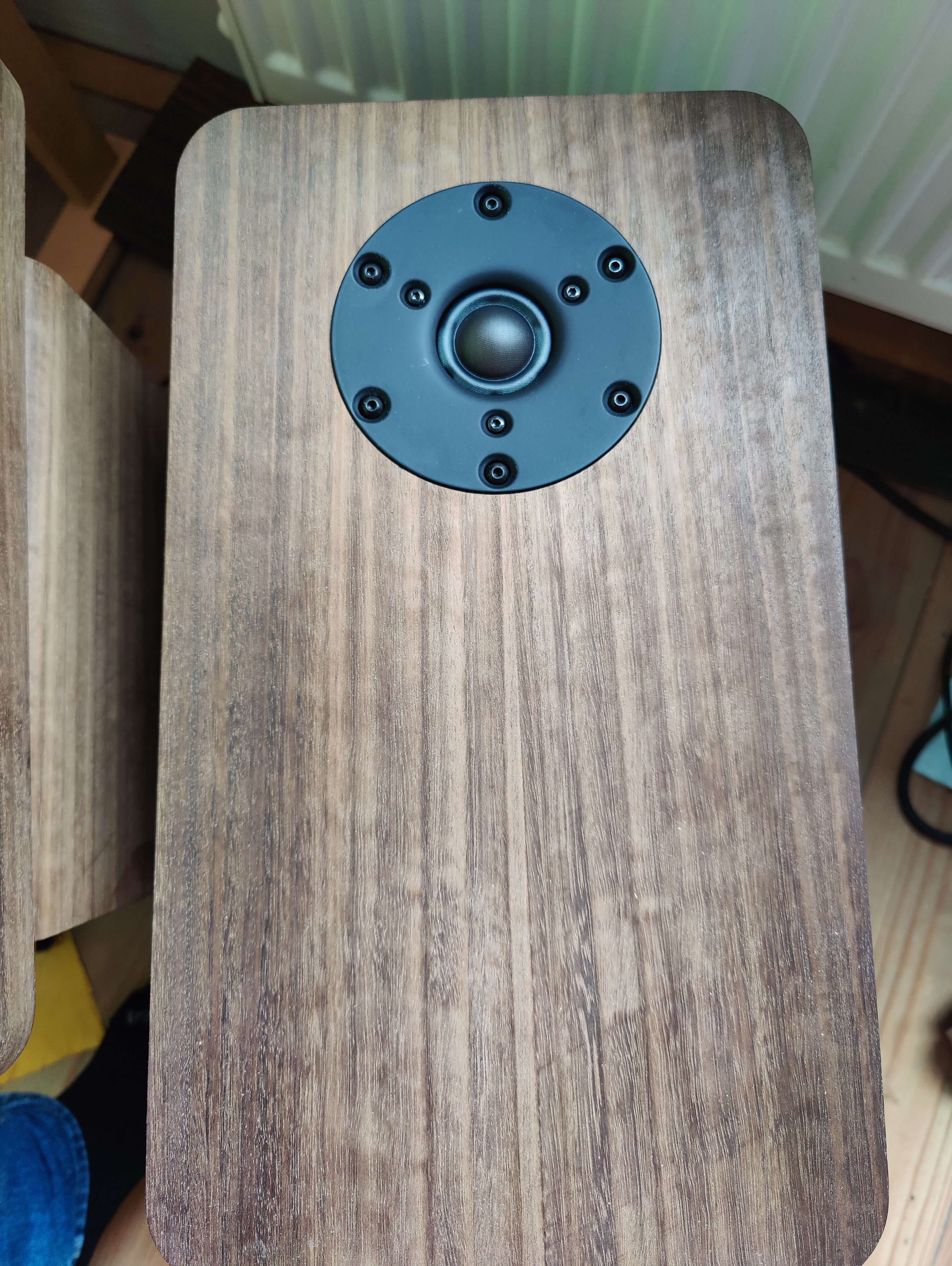

Na rijp beraad heb ik besloten om geen leren insert in de baffle te maken. Het fineren van de baffles was een behoorlijke klus om mooi te krijgen, maar dat is echt super goed gelukt vind ik zelf. Ik vind het fineer eigenlijk te mooi om weer grotendeels weg te frezen, met het risico dat het niet helemaal wordt wat ik er van verwacht qua afwerkingsniveau met mijn beperkte tools (en skills :oops: ). Less is more dus :)
Vandaag was het dus tijd om de uitsparingen in de fronts te frezen... Één fout en alles wat ik tot nu gedaan heb aan fineerwerk kan overnieuw... Geen stress :)
Bij het monteren van mijn cirkelgeleider is er een probleem: De minimale cirkel die ik kan afstellen blijkt 106mm te zijn, met de kleinste frees die ik heb. Anderhalve mm te veel... Ik los dit op door de kop van de bout de als as dient gedeeltelijk weg te slijpen, hierdoor win ik 2mm, pfhoee :lol:
Probleem is dan wel dat ik een te kleine rand overhou: de binnenmaat is 80mm, dus moet ik de rest van het vlak waar de flange van de tweeter op rust anders uitfrezen. Een snel gekluste kopieermal lost dat probleem op. De mal is er alleen voor om te zorgen dat ik met de frees niet naar buiten uitschiet, dus het hoeft allemaal niet zo precies, Even een cirkel met de decoupeerzaag uit een stukje multiplex zagen werkt prima.
Ik vind het zelf niet mooi als er ruimte zit tussen de tweeter rand en de baffle, dus de passing moet perfect zijn. Ik ga voor 104,5mm, dat moet nét passen volgens mijn schuifmaat.
Gelukkig blijkt het voorwerk niet voor niets te zijn geweest: De passing is nagenoeg perfect :) Één uitsparing is eigenlijk nét te klein, want de passing is een lichte press fit. Ik had voor het mooie nog een keertje rond moeten gaan met de cirkelgeleider. Maar ik doe het er mee, echt klemmen doet het ook niet. Liever dit dan te ruim.
De woofer is voor een andere keer, het is mooi geweest voor vandaag! Nu een biertje:)

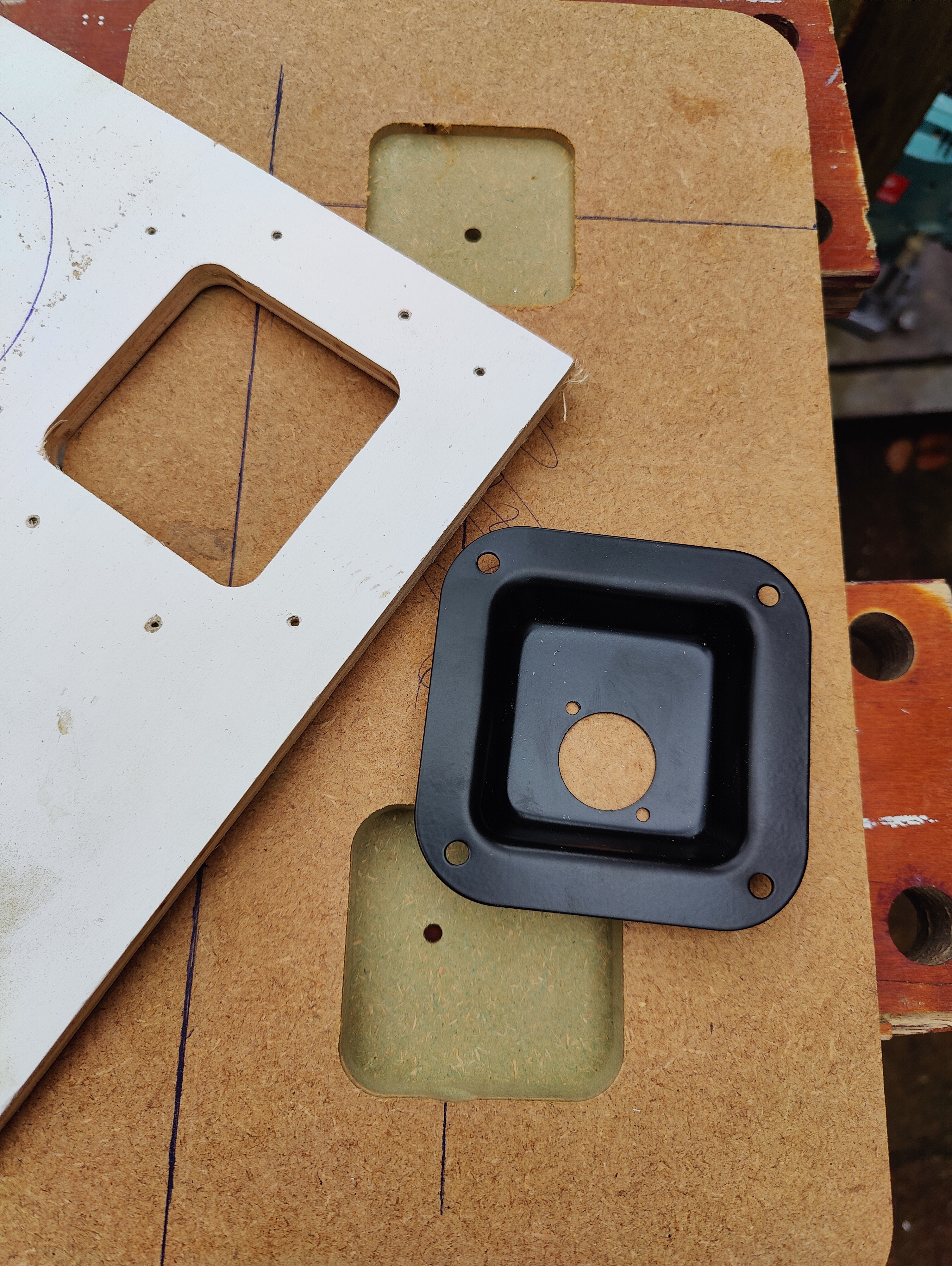

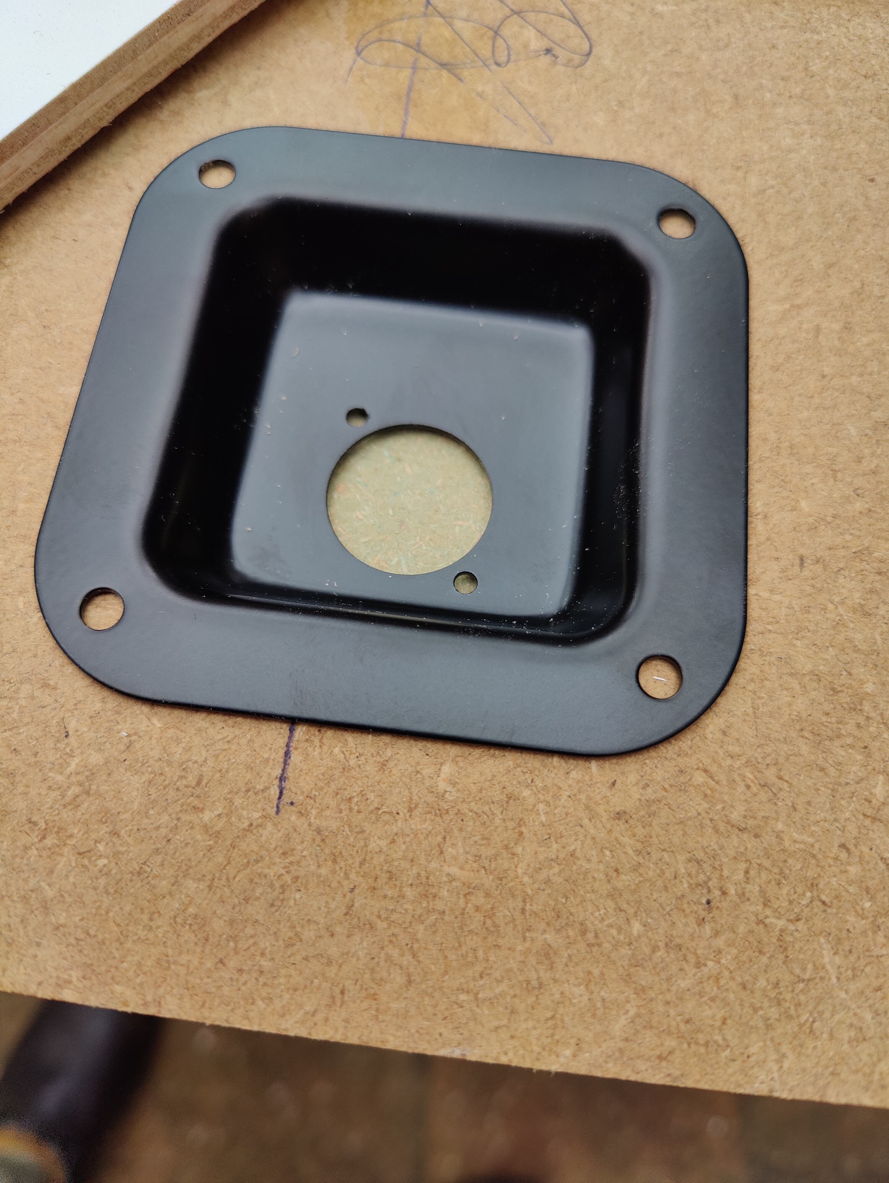

In de lunchpauze even een malletje voor de Speakon bevestiginsplaten gefikst :rock:
Thuiswerken heeft zn voordelen :D
Berichten: 14141
Re: Luisterdag Breda 7 Mei - moet lukken toch?
Dat is netjes zo, op zich kan het wat compacter met een speakon met brede flens.
Berichten: 36748
Maar zo ligt de Speakon wel beschermd bij vervoer! Ik frees meestal een uitsparing uit de kast met een plaatje 2 mm alu aan de binnenkant voor de montage van de terminals. Steken ze ook niet uit.
tigradekat
Berichten: 431
Lid geworden op: za 11 jun 2011, 18:35
Bericht door tigradekat »
Bedankt Walt!
Ik heb de Speakons met flens ook gezien, maar ik vind dit mooier. De Speakon terminal is nu mooi verzonken, en komt de stekker straks ook iets minder ver naar achteren.
Laatst gewijzigd door tigradekat op di 25 apr 2023, 8:33, 1 keer totaal gewijzigd.
tigradekat
Berichten: 431
Pjotr schreef: ma 24 apr 2023, 17:40
Dat is ook een mooie oplossing inderdaad. Maar is dat alu plaatje dan nog eenvoudig demontabel? Dat vind ik namelijk nog een voordeel van de "cups" die ik nu gebruik, het is super eenvoudig de boel los te halen als de drivers er een keer uit moeten, en is solderen van de terminals dus geen issue
Berichten: 36748
Nee dat niet. Naast schroeven lijm ik het dan ook nog luchtdicht extra vast met epoxy. Zit meestal toch tegenover de woofer en kun je er van die kant makkelijk bij.

Pjotr schreef: ma 24 apr 2023, 23:12
Dat is waar, het is een klein voordeeltje dat het makkelijk helemaal los kan, maar verder niet zo belangrijk.
Luchtdichtheid heb ik gegarandeerd door de uitsparing 0,5mm te klein te maken, hierdoor fungeert de rand als pakking. De cup zweeft heel miniem boven het oppervlak als de schroeven los zijn. De omdat de cup wanden iets taps naar binnen lopen krijg je zo een mooie seal.

Ja mooie oplossing. Moet je wel nauwkeurig frezen. Als het mooi vlak is, ook met speakerranden, stop ik er soms ook wel wat knutselvilt tussen. Dat vergaat ook nooit.
