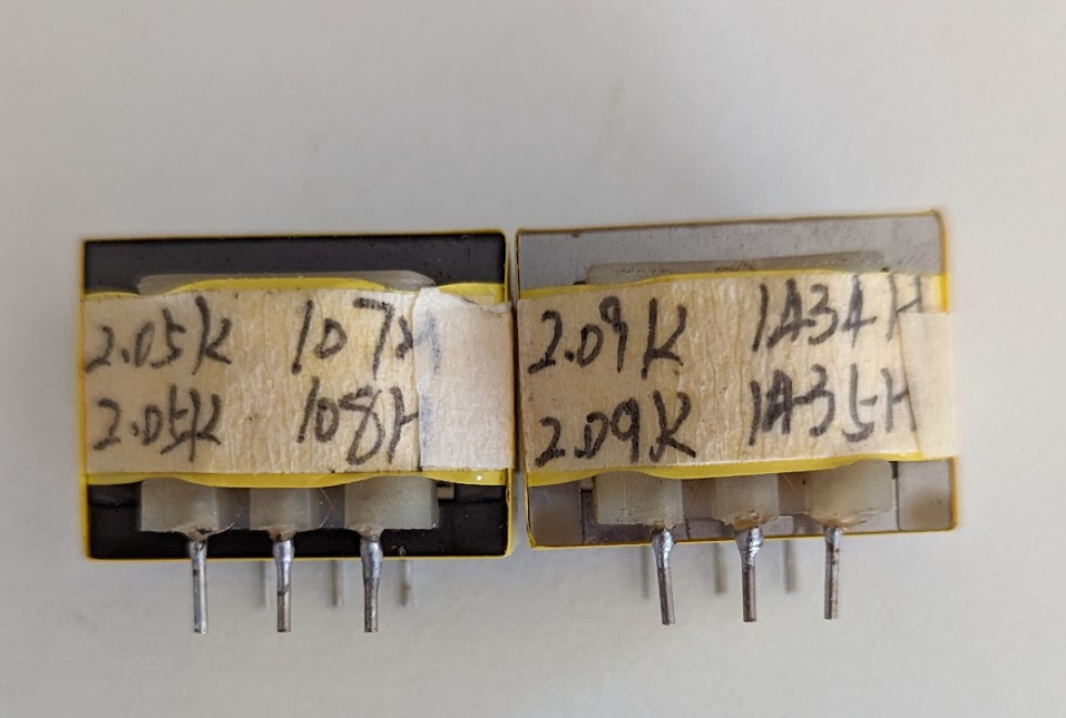

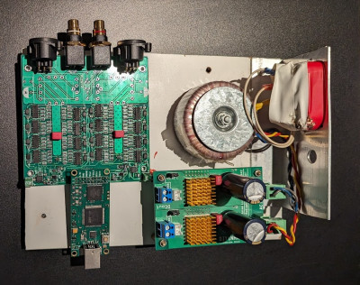

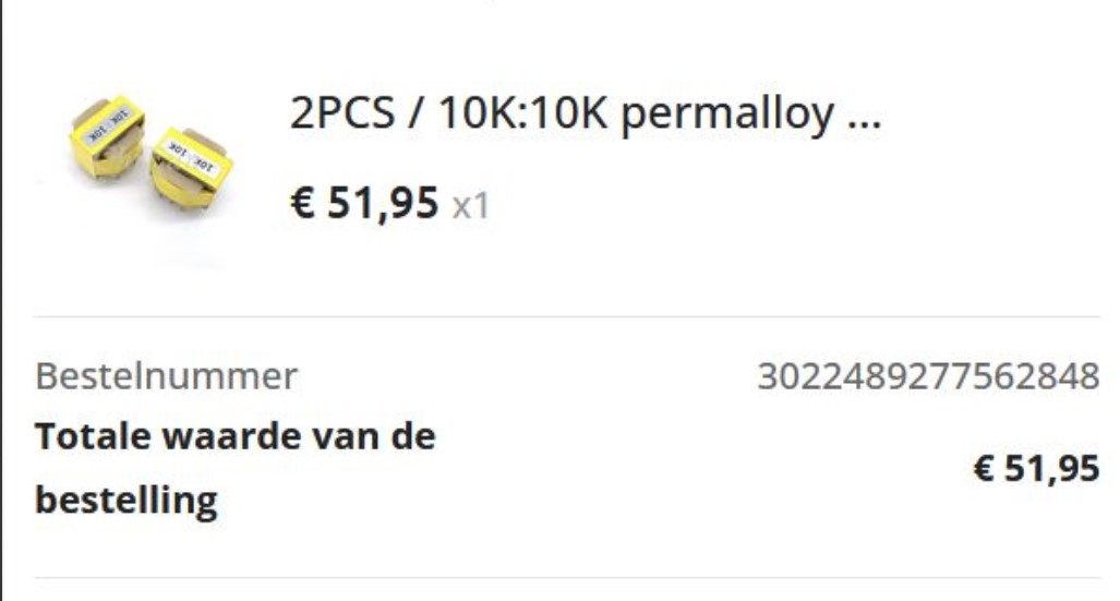

Ook wel weer eens wat anders met de handel en waar je koopt.
Ik had dan de link gevolgd die ik dan via een site had gekregen, besteld en dan kom je op de € 52,- , je wilt daar niet bezuinigen tenslotte, en het is ook een onbekend materie voor mij, dus ga je voor wat zekerheid. :D
Later zie je dan wel wat dingen die dan erg lijken op wat je gekocht hebt, en ook andere waardes, ik ben nogal nieuwsgierig naar de verschillen en wat en hoe, en bij een setje wat sprekend leek op wat ik al had besteld, deed ik het weer, besteld voor 19,75.
Minder precieze beschrijving van hoe en wanneer, maar ze stonden wel vandaag voor de deur met een setje in plastic verpakt, en de eerste set zat in een kartonnen doosje.
Zoek de verschillen. :think: :think: :think: :shock:

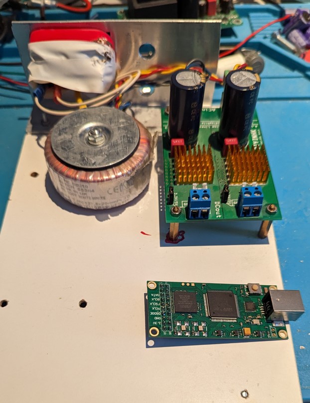

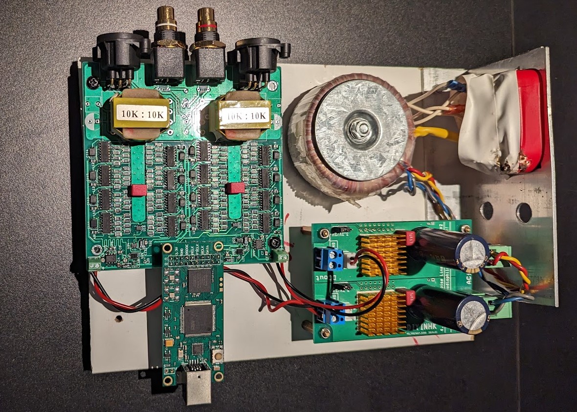

Even in voorbereiding een plankje gemaakt voord de Dac print die dan in een voorlopig bedje komt met de voeding en USB U30 module.
En dan deze voeding met 2x 6V 15 VA, en de https://www.diyinhk.com/shop/audio-kits ... -1ax4.html

Re: Welke DAC nu weer +-+-+-
hannesie schreef: do 13 apr 2023, 23:54
typevoutje
Het verschil is groot. Het ene is van Z11 silicium en de andere is 85% Permalloy. De laatste is de dure en is wit glanzend, de Z11 is donker. Het verschil is duidelijk op je foto te zien. Z11 geeft veel minder goed de lage frequenties weer en is weggegooid geld.
Klopt Jeroen. Beide zowel siliciumijzer als Permalloy/Mu-metal hebben zo hun voors en tegens w.b.t. audio trafo's. Hangt ook erg af van de uiteindelijke implementatie. Bij hoogohmige aansturing zoals hier het geval is, zal Permalloy ook duidelijk minder vervormen en meer microdetail doorgeven. De beste trafo's zoals die van Jensen, hebben een optimale mix van beide. Betaal je ook helemaal een vermogen voor.
Berichten: 17865
Nu dan wel duidelijk, bedankt voor je opmerkingsgave, was er niet van op de hoogte.
Berichten: 12869
Op de rechter zie je nog die bruinachtige coating zitten. Als je dat eraf veegt met wat ontvetter zie een mooi spiegelend oppervlak.
Op deze foto zie je ook een groot verschil in spoelwaarde. 107-108 vs 1434-1435
Berichten: 12869

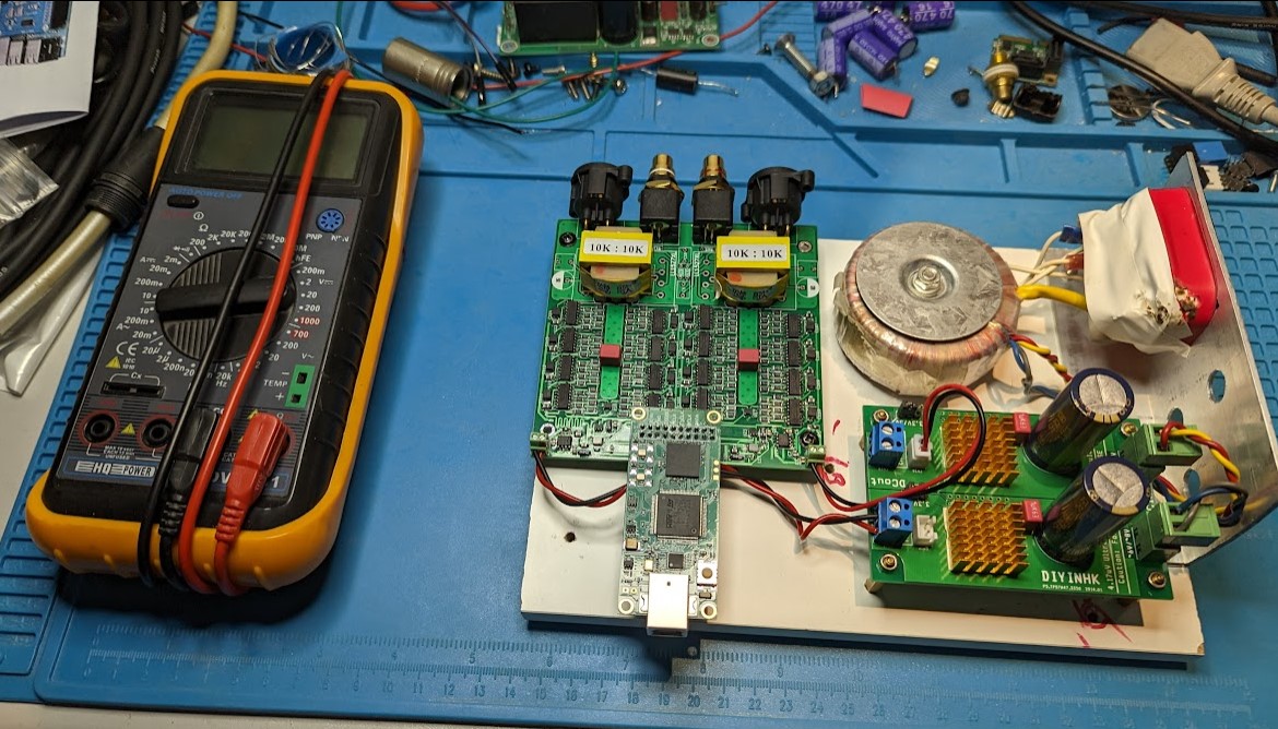

Ik ben er inmiddels achter dat het gebruik van de middelste pin hoe dan ook niet hoeft, niet primair en niet secundair.
Bij een gebalanceerde uitgang leg je pin 1 aan GND en pin 2 en 3 aan de buitenste pootjes van de trafo. Pin 1 dus niet aan de middelste pin van de trafo. Dan heb je geen last van ongelijke spoelwaarde tussen de buitenste en middelste pinnen want die is er.

We zijn er bijna............. :roll:
Morgen eens zien of we er geluid uit kunnen krijgen. :kwijl: :yeah:

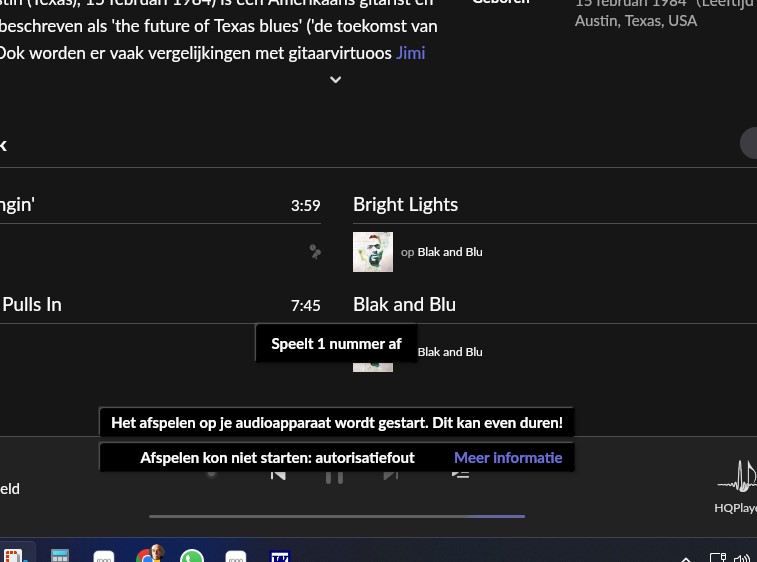

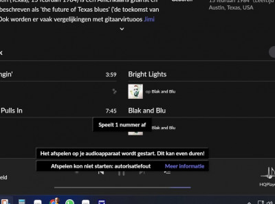

Morgen maar even voor de zekerheid nog even meten, maar er lijkt een ander probleem te zitten in de software.
Terwijl de rest gewoon werkt en ik op het netwerk ook in / bij die machine kan kijken geeft hij toch een netwerkfout.
In ieder geval nog geen geluid.

Hoe lang heb je embedded al, is je trial periode niet verlopen?
Berichten: 17865
Re: Welke DAC nu weer + - + - + -
Dat zou zomaar kunnen moet het even nazoeken, kende het niet.

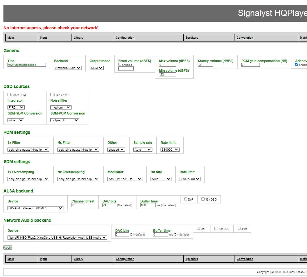

Alles krijgt de gewenste spanning, en mogelijk dan nog wat doorzoeken.
De tijd dat ik aan het starten ben geweest met HQ player was in rond half februari. maar alleen om dan wat te onderzoeken over hoe en wat.
Berichten: 12869
Tja dan is toch wel de trial inmiddels afgelopen. Anders probeer je Roon upsampling in DSD.

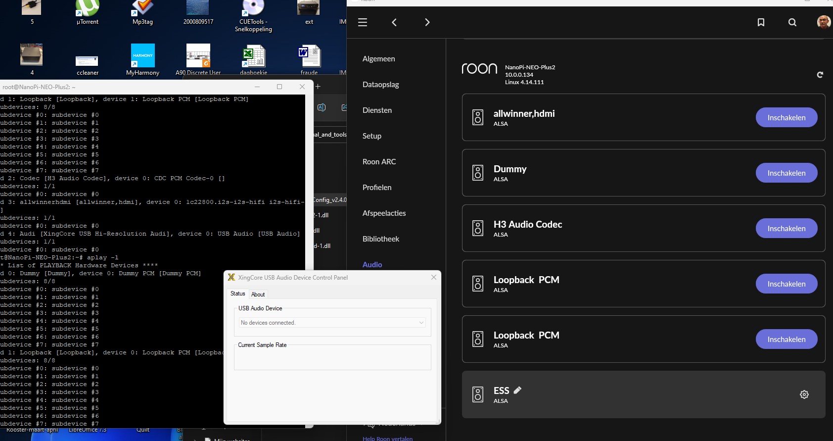

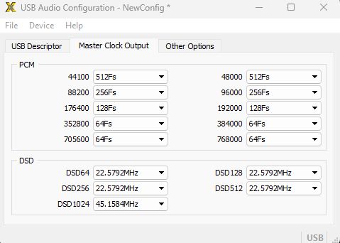

Net dan omgeschakeld van de PC naar de Linux SBC.
Ik krijg er ook geen geluid uit met de ESS9018 en dan de Amanero vervangen door de U30 , de updates/firmware gedaan, nagelopen verder niets gewijzigd.
De herkenning onder W11 gaat prima, maar de muziek komt niet uit de DAC.

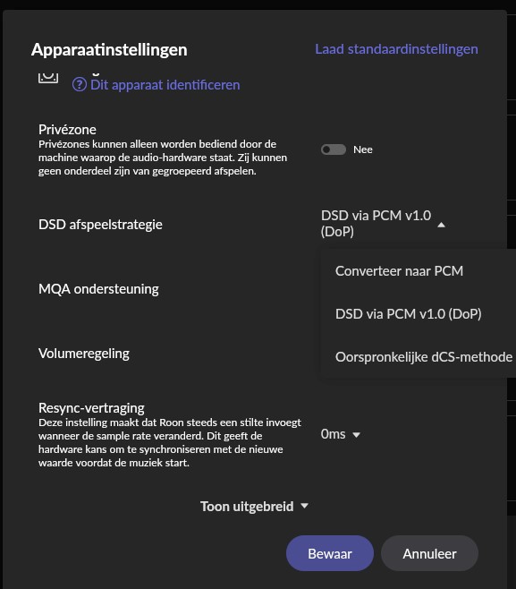

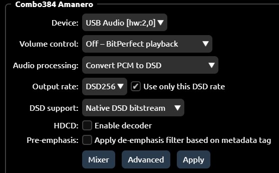

Nu breekt mijn klomp.
Ik krijg er net geluid uit met dan de DSD file van Diana Krall dan te laten afspelen met DoP.
Het afspelen met DSD >PCM geeft een laag volume.

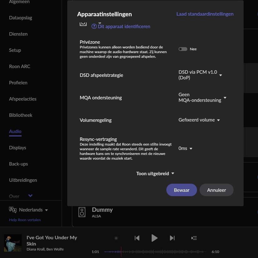

Berichten: 17865
Wel een laag geluidsniveau, maar er is wel geluid, maar ik krijg de U30 niet op DSD.
Zoeken naar waar gaat het fout. :shock:
