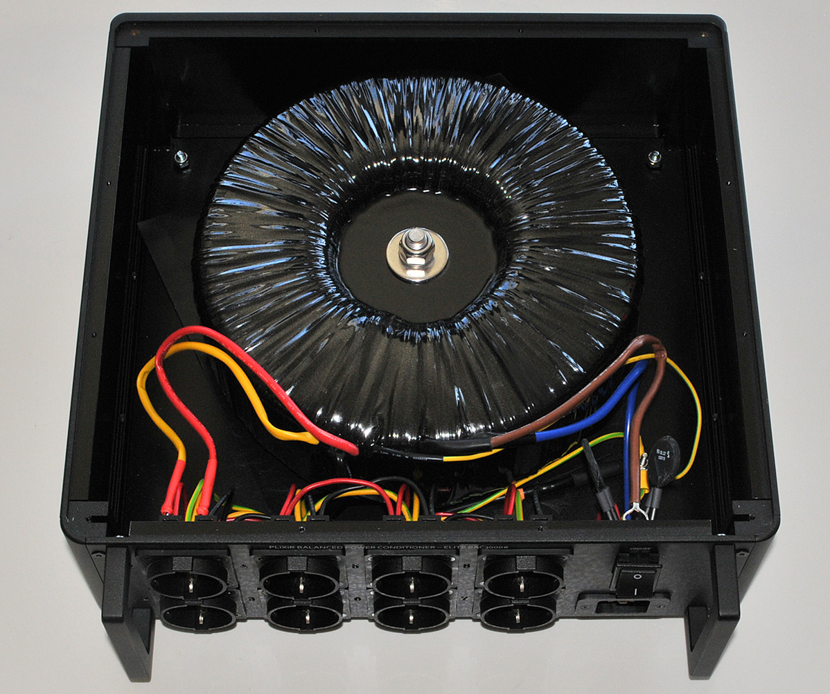

Recent deze bij Jeroen gehoord, toch wel fraai hoor:
https://6moons.com/audioreviews2/plixir2/1.html
Re: Netfilter bouwen
Een netfilter dat geluid maakt ? :-s

Walt schreef: ma 02 jan 2023, 8:38
Tja ook weer zo'n grote ringkerntrafo met wat regelelectronica, mooie outlets een een verzorgde kast, maar wat een geld... (4450 euro)

Berichten: 20398
Het is een 230v AC in - 230v AC uit apparaat Rik, er wordt zover ik zie niks gelijkgericht, alleen gefilterd een RC kring?
Veel meer dan een VDR zie ik niet zitten in die kast ?

Vhond schreef: ma 02 jan 2023, 17:21
Helemaal geen electronica. Alleen een trafo en twee NTC’s. Toroidy maakt het vast voor minder…
ray5150 schreef: di 03 jan 2023, 9:19
VDR?
Ah, ja, misschien is die wel handiger dan een NTC op die plek…

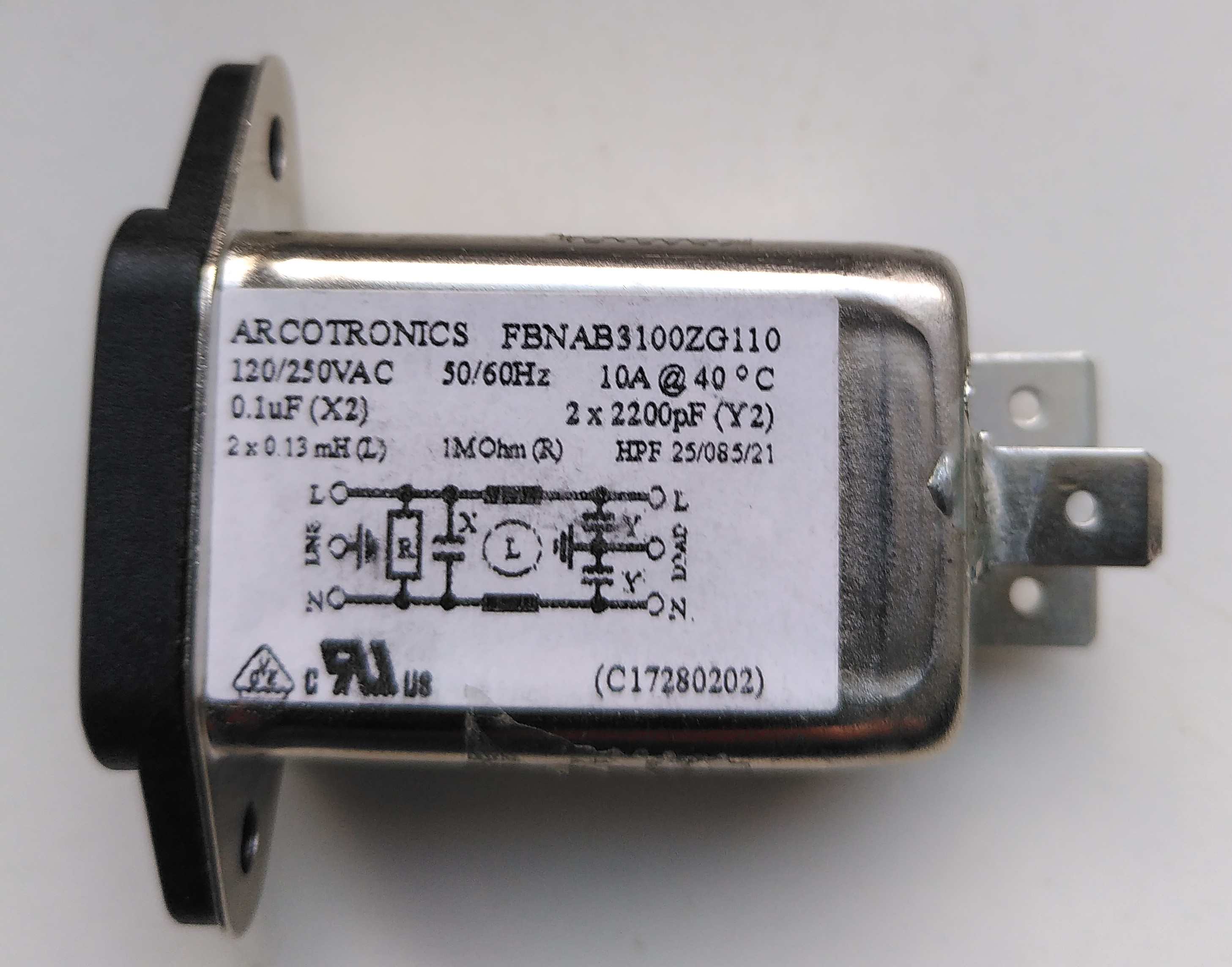

Wieger61
Berichten: 1426
Bericht door Wieger61 »
Een netaansluiting met ingebouwd filter verwerkt in een stekkerblok bleek na een A/B-vergelijk te werken: ietsje pietsje meer details in mijn transparante systeem

Wieger61 schreef: di 03 jan 2023, 9:37
Een netaansluiting met ingebouwd filter verwerkt in een stekkerblok bleek na een A/B-vergelijk te werken: ietsje pietsje meer details in mijn transparante systeem IMG_20230103_093205~2.jpg
Met zo'n ding zet je spanning op het chassis toch?
Berichten: 20398
beijert schreef: di 03 jan 2023, 14:09
Als je chassis geaard is niet :relax:
(De netentree zit er aan vast dus het afvoerpunt is niet los te koppelen, alleen bij een ongeaard stopcontact en geaarde kast geeft dit kans op...)

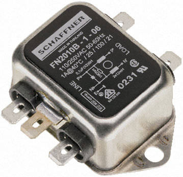

Schaffner FN2010B-10-6
Deze gebruik ik, kunnen zonder problemen ook in een ongeaard stopcontact, zitten al jaren in mijn voeding voor de hele geluidsinstallatie.
Wieger61
Berichten: 1426
Een netaansluiting met ingebouwd filter verwerkt in een stekkerblok bleek na een A/B-vergelijk te werken: ...
Inderdaad: dit is een chassisdeel waar een randaardesnoer met stekker (vrouwtje) in gaat. Zo is de hele binnenkant van de kast afgeschermd en komt geen straling binnen via bijvoorbeeld de 220 volt draadjes naar een intern filter op een printje. Je moet de randaarde wel aarden bijv aan je cv-leiding. Anders werkt het filter met de aardeaftakking niet. Het bevat een extra filter vergeleken met het andere voorbeeld.
Berichten: 28469
NOOIT MAAR DAN OOK NOOIT EEN CV/GAS/WATERLEIDING ALS AARDE GEBRUIKEN! MAG GEWOON NIET UIT VEILIGHEIDSREDENEN
Hoop dat het duidelijk genoeg is.

Bericht door Vhond »
Leeuwarden schreef: di 03 jan 2023, 9:20
Wat zijn die flaporen achter de aan-en-uitschakelaar dan bv??
