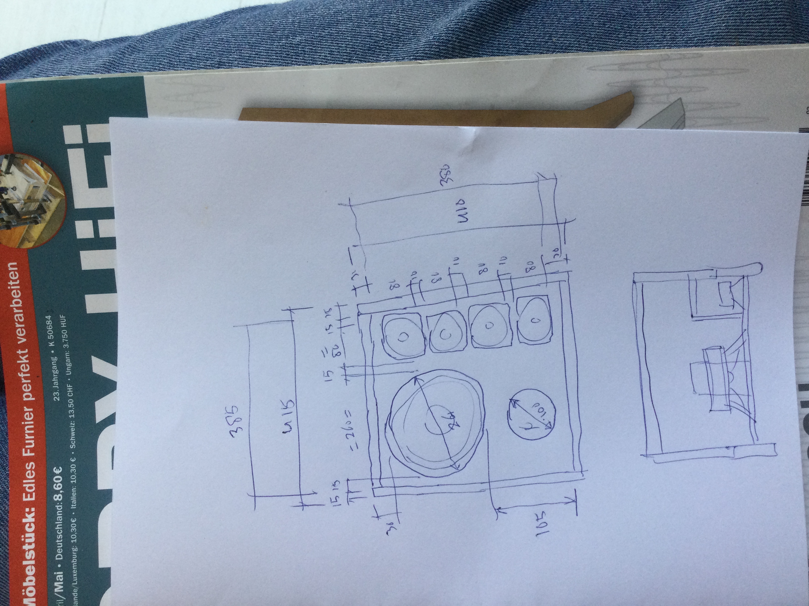

Schets van het idee 4x3” met 10” woofer:

@Wouter,
De Faital 10RS350, in ongeveer 30 liter, met een slotpoort 250x30 lengte circa 25-30cm, zou dat een -3db op 45-50Hz geven ongeveer?
De diepte van de kast zal dan ongeveer 30 cm uitwendig moeten worden, dus circa 42x42x30cm, geeft 53 liter bruto, wat groter dan ik eerst wilde, maar hier ontkom je niet aan lijkt het..

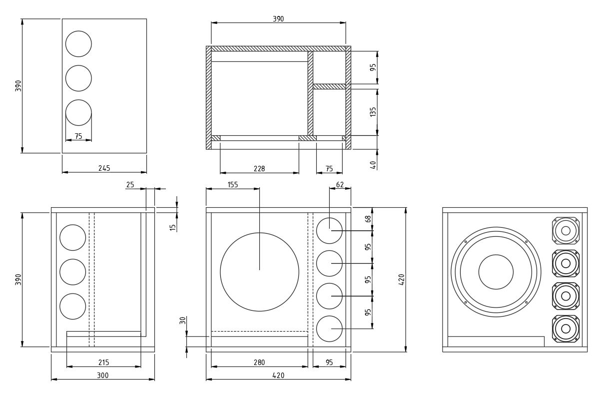

Eerste echte ontwerp:

Berichten: 14139
Re: Beyma mini array met laagondersteuning
Ik vraag me nog twee zaken af:
- Kan het compartiment van de 3 inchers wellicht nog kleiner? Met een overname punt waarschijnlijk ergens rond de 400Hz lijkt me dat niet veel liters nodig zijn.
- Is een poort van 280x30mm voldoende om poortgeluiden te voorkomen? Een groter oppervlak kan, maar vraagt een extra knik, wat ik liever vermijd.

Walt schreef: zo 15 mei 2022, 17:30
Kleiner kan, maar vaak is minder dan 1 liter per speaker praktisch wel erg lastig.
Hoewel je netto natuurlijk veel minder overhoud, houd daar ook rekening mee, ik zou niet veel lager dan 0.5 liter gaan.
In deze setup kunnen we idd veel hoger crossen, rond de 300-400Hz lijkt me idd een prima uitgangspunt.
Hoe groot de poort moet zijn hangt er een beetje af hoe luid je wilt gaan spelen.
Dat hangt af van waar het systeem als eerste tegenaan loopt.
