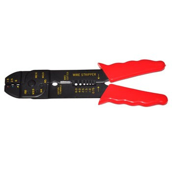

Die stekkers worden ook wel Faston genoemd, ook een puntje van aandacht is ook dat bij veel auto luidsprekers (niet alle) er een verschillende stekkerbreedte gebruikt word, de + is dan breder dan de - aansluiting.
Die tangen die Shadow bedoelt zijn deze :
Deze zijn inderdaad niet al te best. ze kosten meestal rond de 5 euro.
Een goede en professionele krimptang kan zomaar een paar honderd kostten, maar dat is waarschijnlijk weer wat overdreven voor nu.
Voor een paar tientjes zijn er ook wel redelijke te krijgen. enkele voorbeelden :

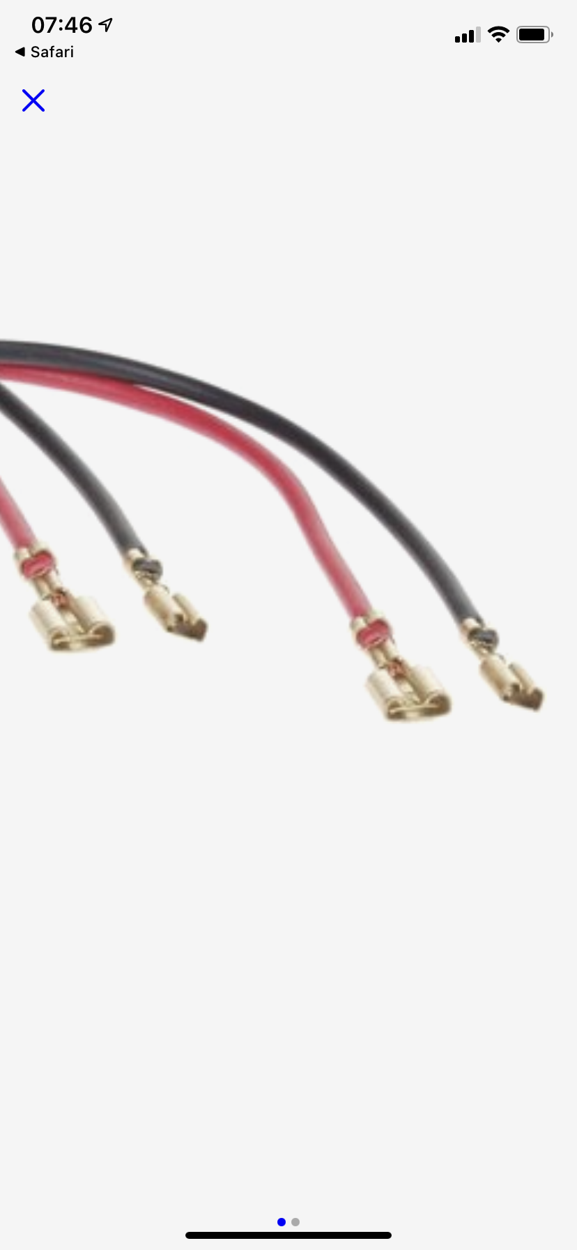

Oke, zie dat dit wel weer hele andere filters heeft ipv zo'n kastje. Hoe werken deze aansluitingen?
Berichten: 20398
Re: SPEAKERSET OPEL CORSA!?
Als ik het goed zie is alles daar al voorbedraad en zitten er al stekkers aan de snoeren, enigste wat je moet doen is jou kabels op de woofer aansluiten. Bijgeleverde draden met filter erin naar de tweeter aansluiten en klaar.
