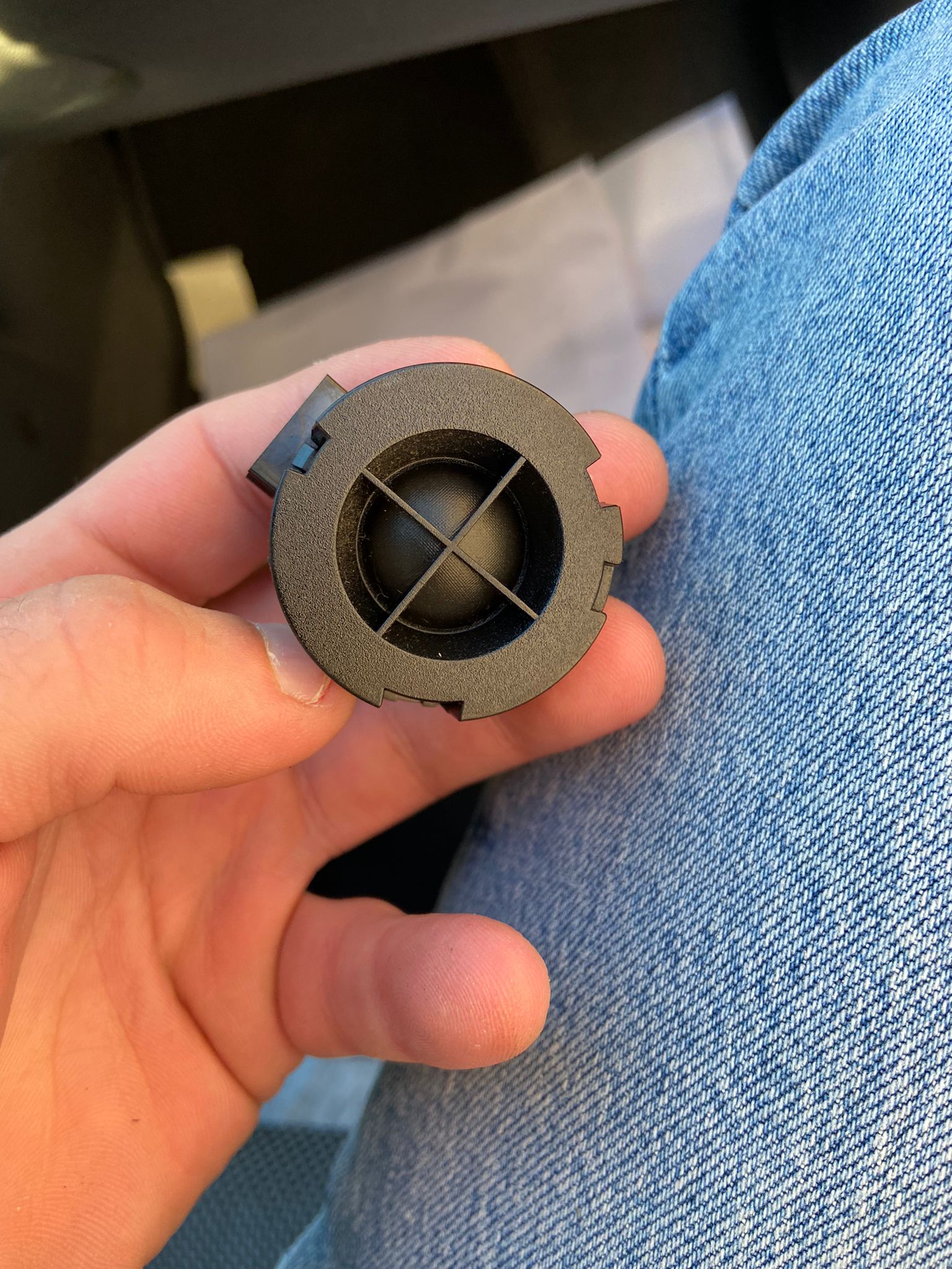

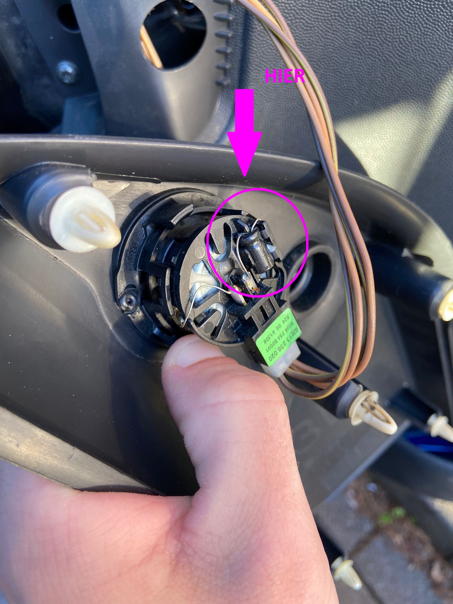

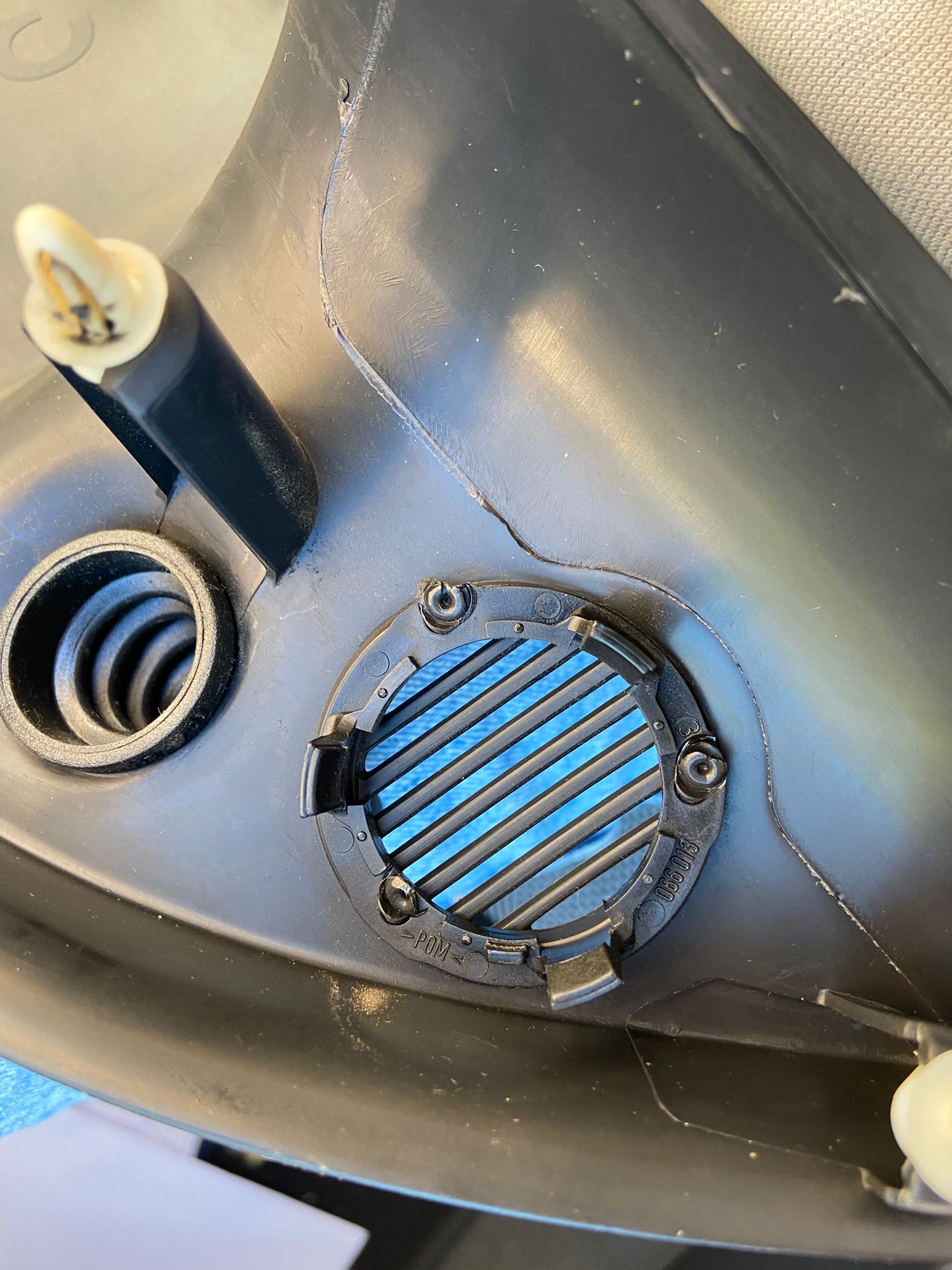

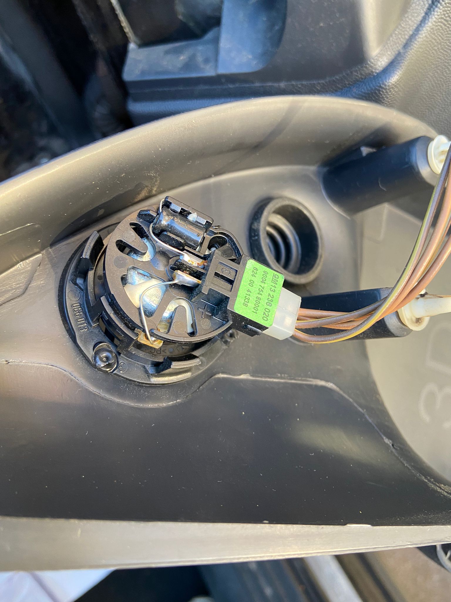

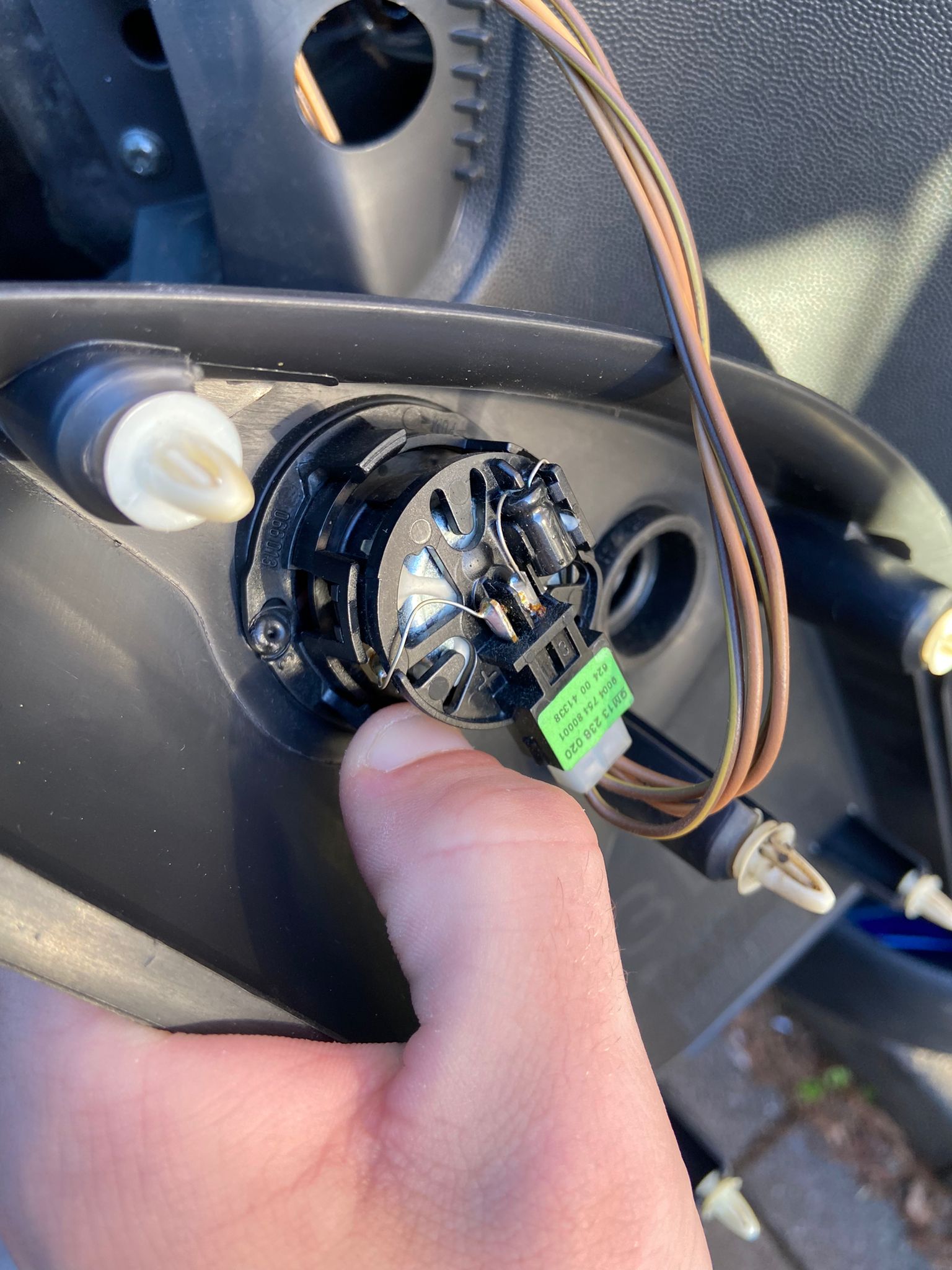

Echter mocht ik de tweeters ook willen vervangen, dan gaat dat lastiger denk ik. De originele tweeters lijken speciaal gemaakt voor de corsa en zitten vast dmv een houdertje en worden daarin vast geklikt. Zie foto's.
Zijn er tweeters die hier direct op passen, of zijn hier een hoop aanpassingen voor nodig?

Kan iemand mij vertellen waar hoogstwaarschijnlijk de originele filter/condensator zit van de opel corsa, en hoe deze eruit ziet?
Olaf Analogue
ZBA-megadonateur
Berichten: 4781
Re: SPEAKERSET OPEL CORSA!?
Bericht door Olaf Analogue »
Dat kunnen wij wel :mrgreen:

Oke.. ik wil denk ik toch een composet aan gaan sluiten. Kunnen jullie mij in jip en janneke taal uitleggen hoe ik dit moet gaan doen? Momenteel zit er een witte adapter in de tweeters (met 4 draden) en een zwarte adapter in de woofers (met 2 draden).
Moet ik kabels aanschaffen? Hoe moet ik deze gaan leggen? Is er hier een handig tekeningetje voor? Moet ik achter bij de radio zijn?
Berichten: 20399
Je kunt gewoon de draden losknippen van de stekker en deze gebruiken voor je nieuwe speaker, het is wel zaak even op te letten dat je links en rechts volledig hetzelfde doet, de 4 draden bij je tweeter zijn nu waarschijnlijk er 2 van je radio en 2 die weer vertrekken richting woofer.
