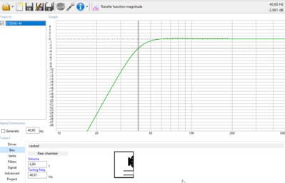

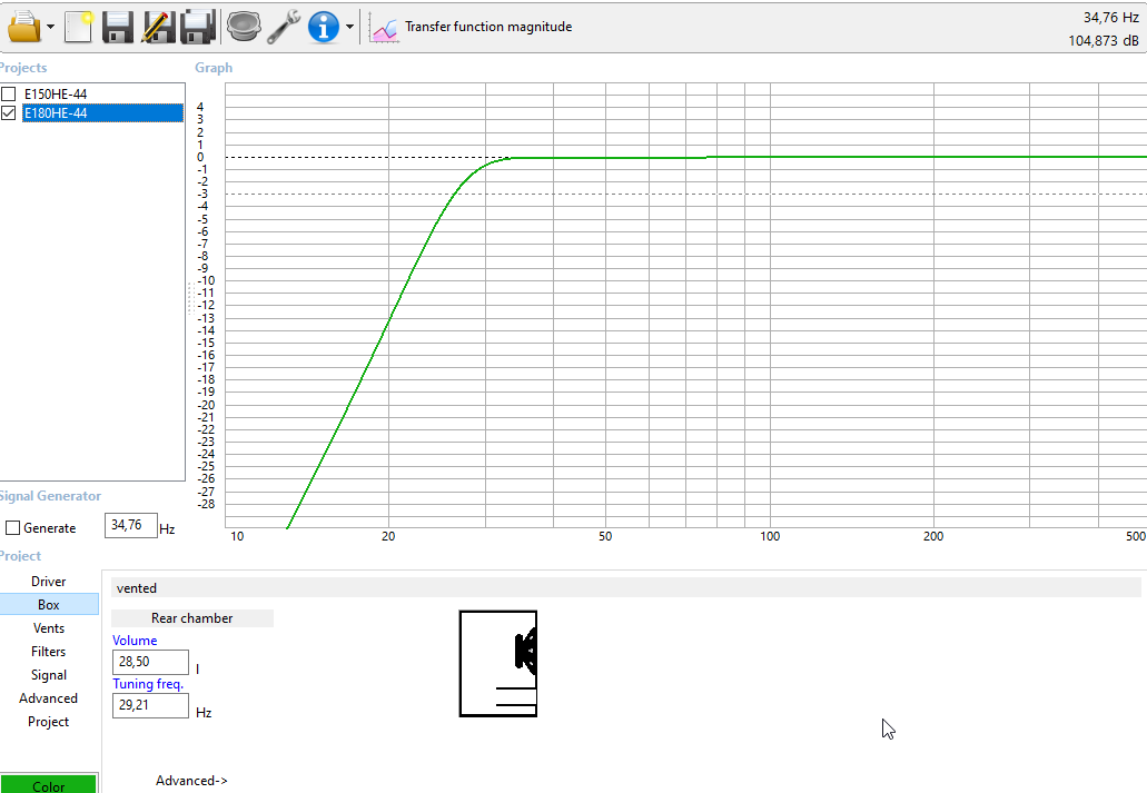

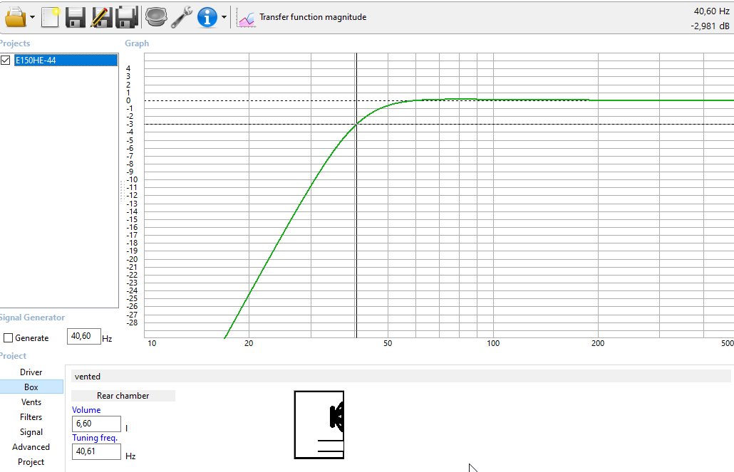

die 7 inch is best potent als ik het zo bekijk, ik kom alleen wel op enorme poorten en vooral bij de 5" past dat gewoon niet...
5"
7"

Oh, je simuleert ze als mid-woofer?
Ja, als je richting BR gaat in een klein doosje = lange en grote poort.
Ik zou ze persoonlijk actief aansturen en dan gesloten houden.
Maar naar mijn idee zijn ze niet helemaal geschikt als mid-woofer.
Wel erg hoge inductie. Jammer dat ze niet gewoon een simpel koperen of aluminium kortsluit ringetje hebben toegepast.

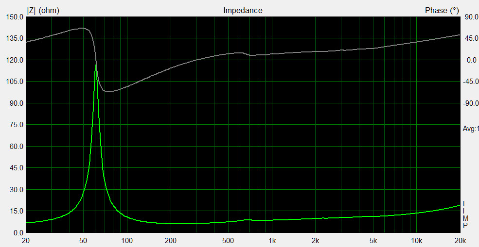

Overigens kwam ik laatst een woofertje tegen waar overduidelijk wel kortsluit ringetjes in zaten, maar dit ook nergens vermeld stond.
Zie impedantie.

Die 5,25" heeft een Qts van 0,39 en -3dB frequentie van 40 Hz. Dat is waarmee tot een burenvriendelijke geluidssterkte echt wel elke muzieksoort lekker te krijgen is. Buikmassages pak je sowieso geen midwoofer voor. In het tijdperk van 3D printen is zelfs een mooie poort nog denkbaar, al is dat in 7 liter wel heel krap.
Mocht er een groupbuy komen dan heb ik interesse in de 5,25"
Deze 5,25" tangband deed het in de MLTL Copper project erg goed. Met 80 euro-ish blijft het een mooi ding, en het was leuk geweest als Dayton ook op z'n prijs had kunnen blijven met deze nieuwe Epique serie. Nu is de USP vooral de Xmax, dat heeft Purifi dan beter voor elkaar met meer unieke voordelen.
Bij TB en Purifi is trouwens de mechanische uitslag meer beperkend dan Xmax op basis van BL curve. Dit valt me vaker op bij giga Xmax woofers.
