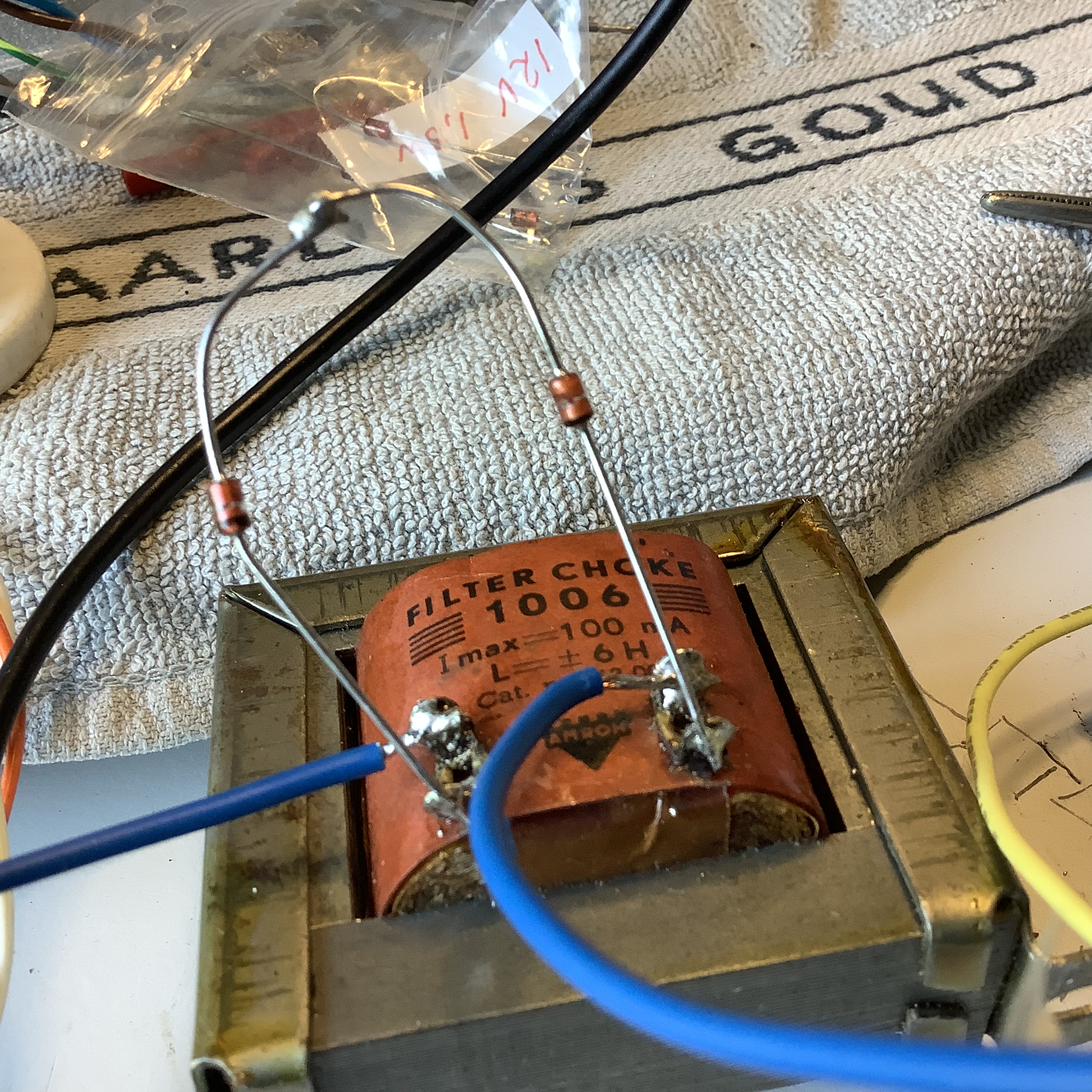

Weerstand veranderd in 33ohm en er loopt 0.03A
2 zeners geplaatst maar twijfel of ze goede richting zitten Anne

Dag Bert,
Ik zie aan de kant van de smoorspoel op elke zener een aanduiding dan klopt het met het schema.
