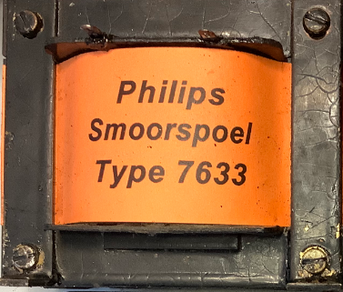

Smoorspoel 7633 Philips
Zit in origineel bouwpakket HF10
Maar wat is de Zelfunductie van dat ding en hoeveel mA mag er doorheen
Ik zoek natuurlijk verkeerd en kan er niets van vinden

Dag Bert,
Moet het niet een 7633 zijn.
Groet,
Pim

Krijg een terecht wijzing van Pim

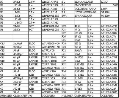

Hier de Stuklijst van de HF10
Ja natuurlijk ](*,) 7633 ](*,) ](*,)
Sukkel dat ik ben
Stuk lijst HF10 Philips

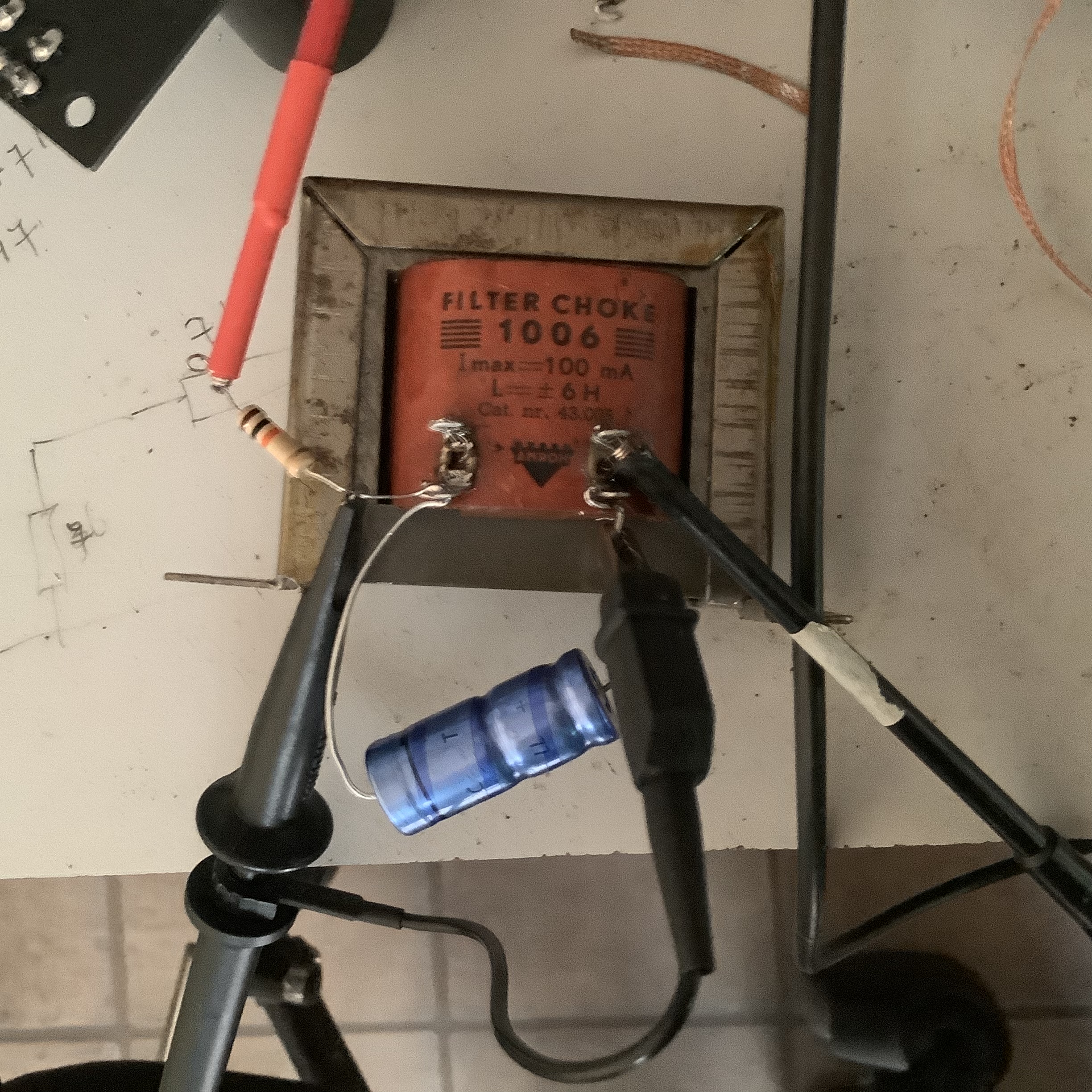

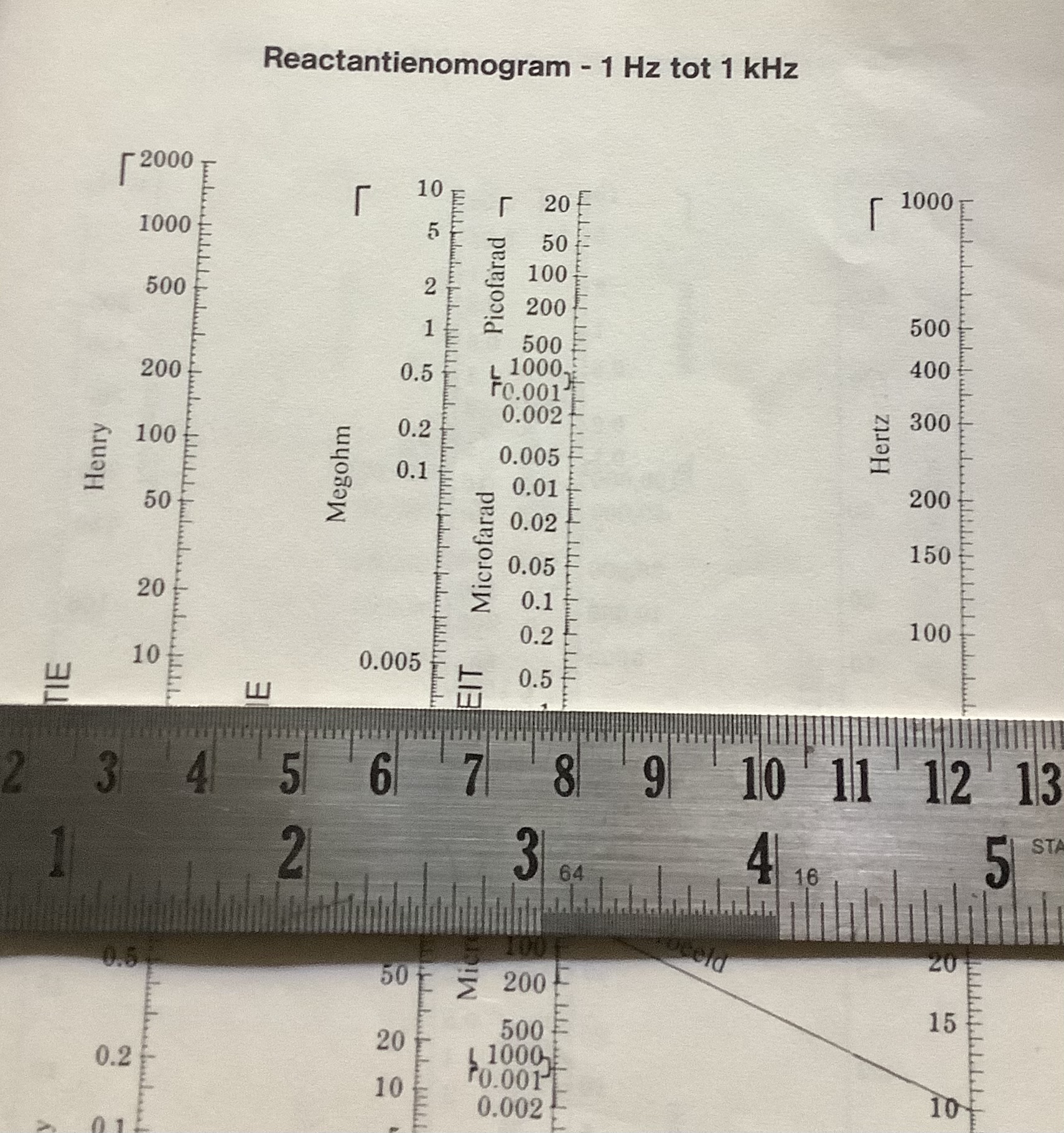

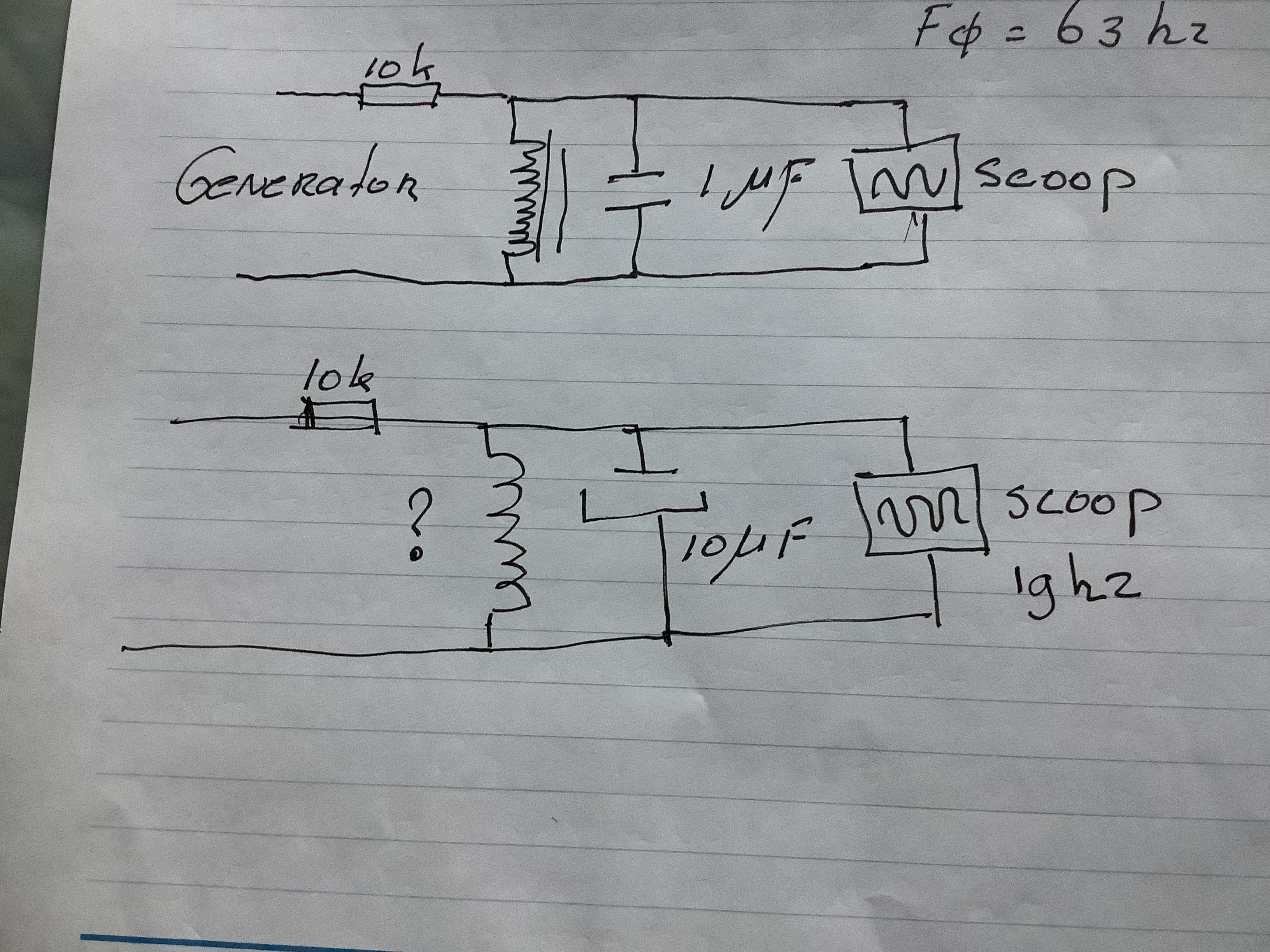

Ik heb over de Onbekende Spoel 10uF geplaatst en er de oscilloscope over gezet
Dus een parallel kring
Een signaal generator met in serie een 10K weerstand
Met de generator gedraaid tot ik een resonantie vond ( dat had ik stiekem al bepaald met een nomogram :mrgreen: )
Dan wordt de spanning groter over de Spoel en Condensator
Dat heb ik met 2 condensatoren gedaan
Ik kom met beide Condensatoren uit op 7H
Met 1 uF 63Hz
Met 10 uF op 19Hz
F0 =
Formule
Formule
Meet opstelling
Meet opstelling
Dit moet kloppen ik zal hetzelfde doen met een bekende spoel van Amroh

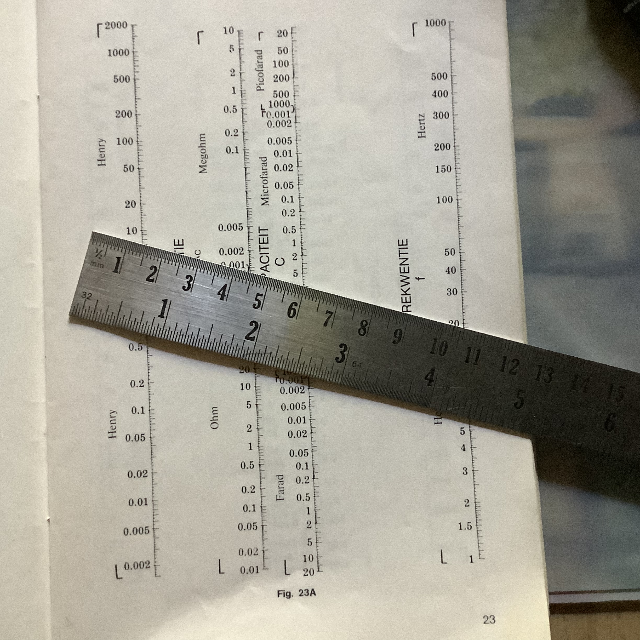

Met de spoel Amroh 1006 kom ik op 26Hz een resonantie dan is de zelfinductie volgens mn nomogram 3,5H
Ik weet het niet meer :boos:
Ik dacht ik help even alle vraagtekens weg
Echter bij is het kwartje niet gevallen
Wat gaat er hier fout dat beide spoelen op ongeveer de helft zitten als erop staat
Met metertje en op ouderwetse manier via een bekende condensator en Generator met nauwkeurige uitlezing
Nomogram 19 hz 7 H
Nomogram 19 hz 7 H
Nomogram
Nomogram
Nomogram 63Hz
Nomogram 63Hz
Amroh 1006 6H
Amroh 1006 6H
Nomogram Amroh 1006
Nomogram Amroh 1006

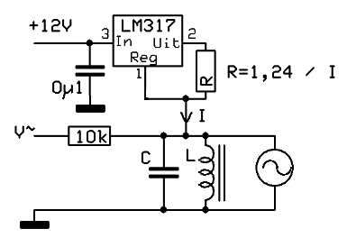

Dat heeft hij al gedaan en ik had via een PB gevraagd wat er fout gaat
En hij schreef dat er DC door moet en ik heb gevraagd heb je voor mij een test schakeling om dat te proberen
En Anne kwam met Dit Schema O:)
Maar ik zie dat er 12 volt op mijn generator komt En ik weet niet of dat Duur ding van mij de Siglent 1032X dat leuk vind

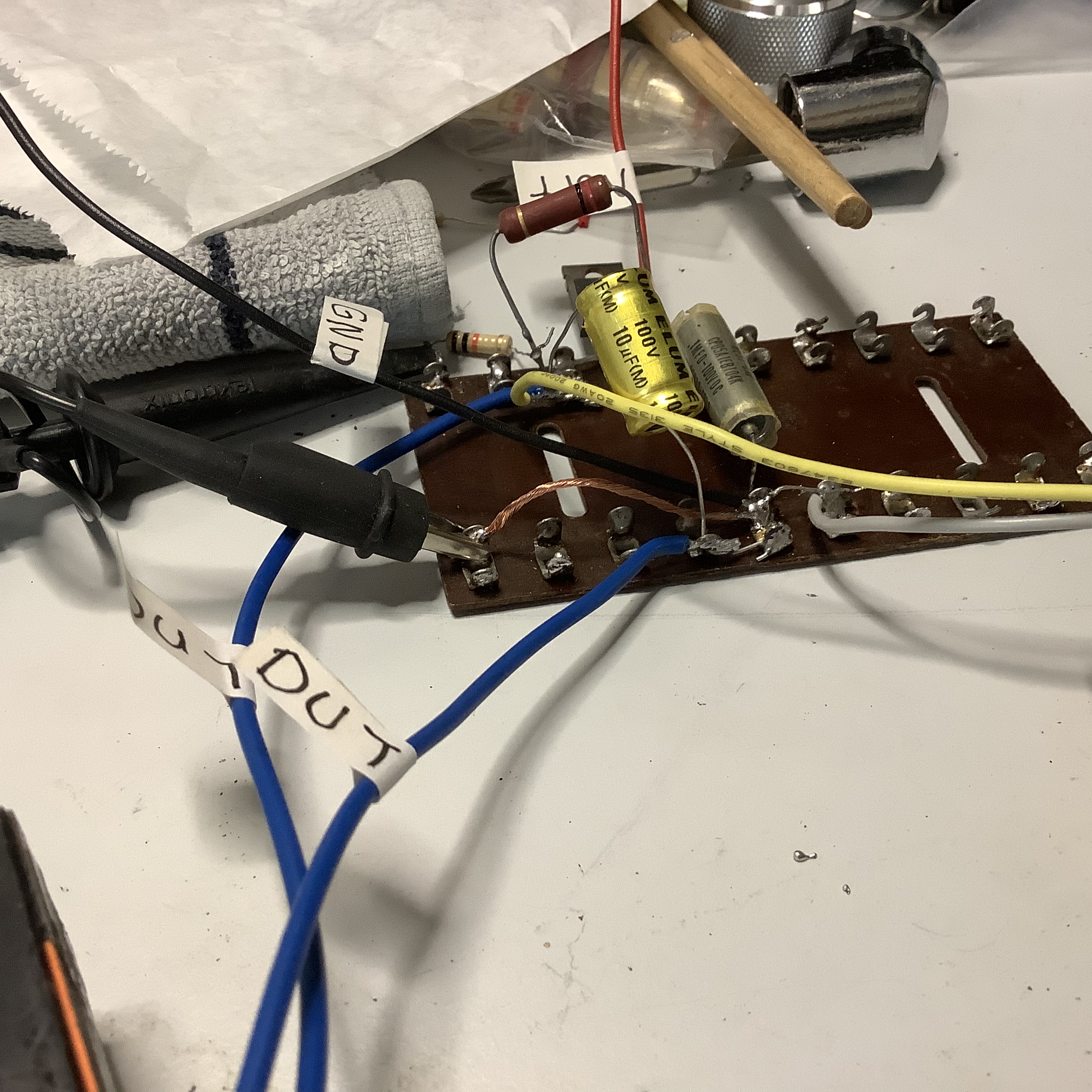

Ik heb de schakeling al gebouwd op een strookje printbord
Dat ga ik eerst uitzoeken voor ik 300€ naar de filestijnen help
Er is een stuk wat gaat over overvoltage protection
Ik begrijp niet goed wat er staat en moet eerst goed weten wat er staat voor ik mn generator naar de klxten help :?

Re: Smoorspoel 7633 Philips
OpaBert schreef:
Maar ik zie dat er 12 volt op mijn generator komt En ik weet niet of dat Duur ding van mij de Siglent 1032X dat leuk vind.
Dat is enkel als er geen (of een onderbroken) smoorspoel in zit. Anders is er het spanningsverlies over de gelijkstroomweerstand, bijv 50mA en 200Ω geeft 1V.En dat toegevoerd via 10k, zal niet deren.
En zelfs 12V via 10k is nog maar hoogstens 1,2mA naar de toonfiets.

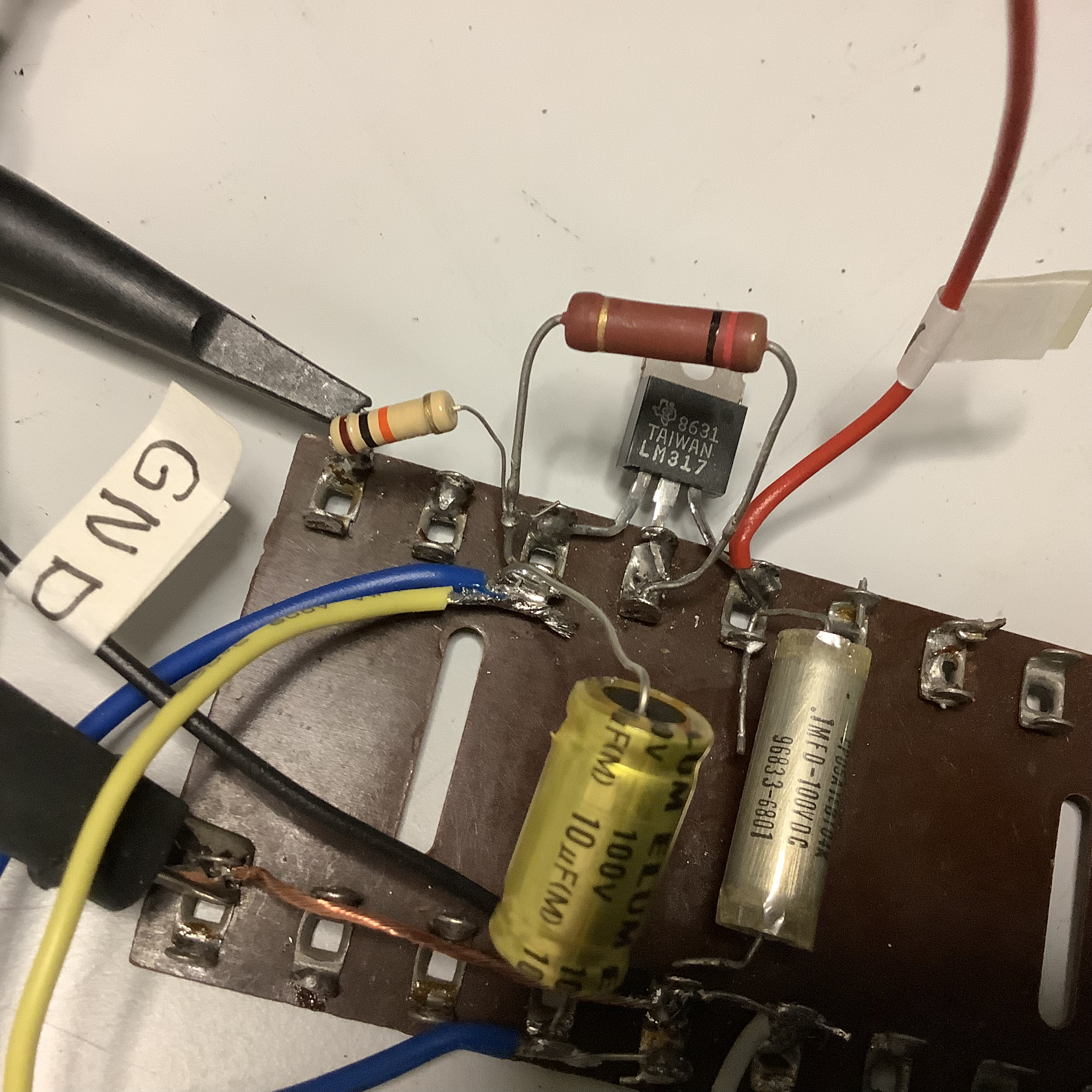

Op de foto lijkt 't of de minkant van de 12V aan de bovenkant van de smoorspoel zit, moet wel vanonder (aan de massa-kant).
@Pim, V= gelijkspanning, V~ wisselspanning.
Beste kun je zo'n smoorspoel meten bij de nominale stroom er door. Dat is dus niet zo simpel. Zeker niet omdat een spoel + stroom + slechte contacten voor flinke inductiespanningen kan zorgen
Da's wel een mogelijke kans op narigheid.
Een paar zeners over de smoorspoel ?
Die zou ik er sowieso op zijn minst overheen solderen. En nu kun je er met een stroombron veilig 50mA door gaan jassen.

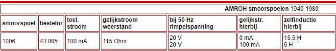

Dit heb ik nog gevonden over de Amroh smoorspoel.
Groet,
Pim

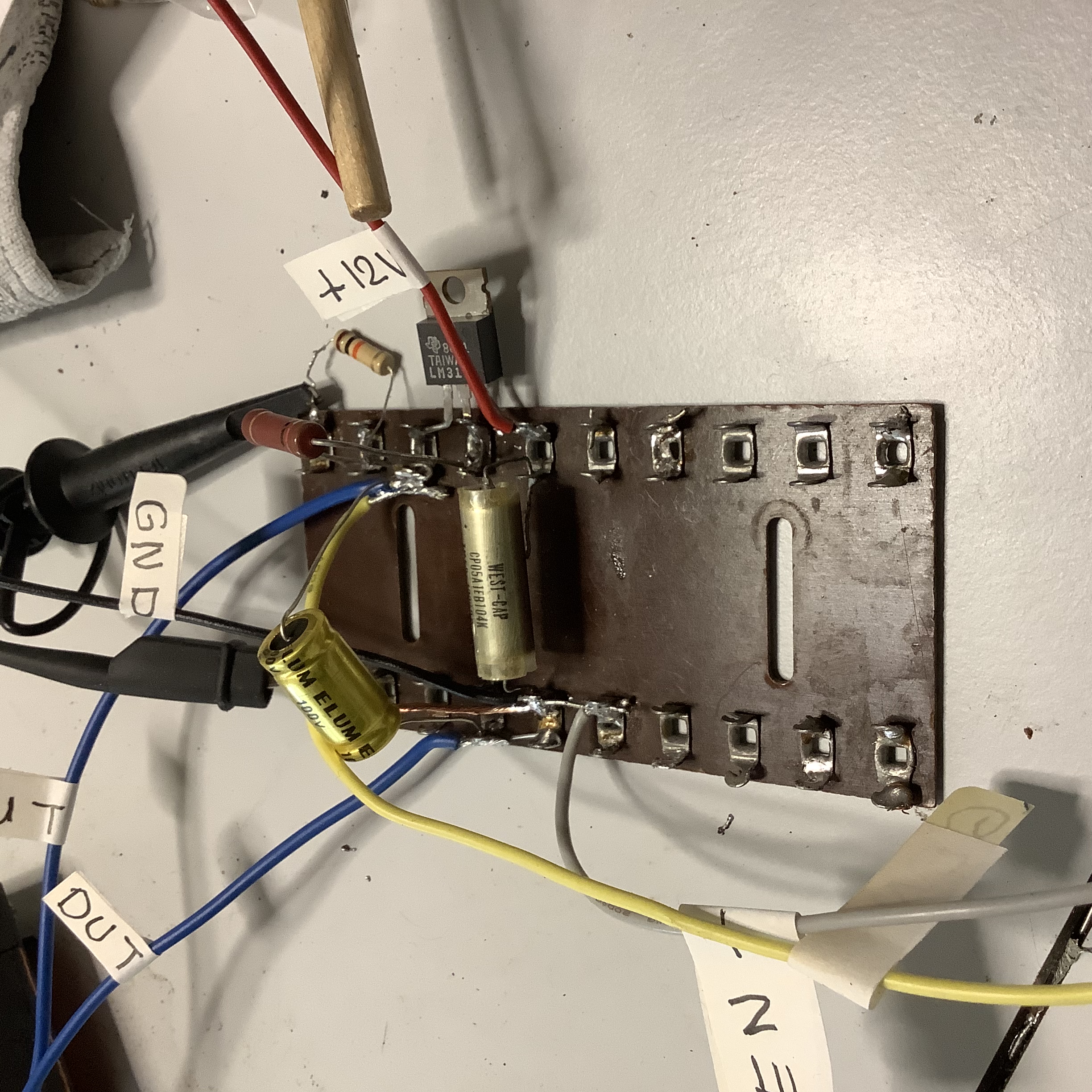

Ik heb een poos op de verkeerde topic zitten wachten op een pb van Anne

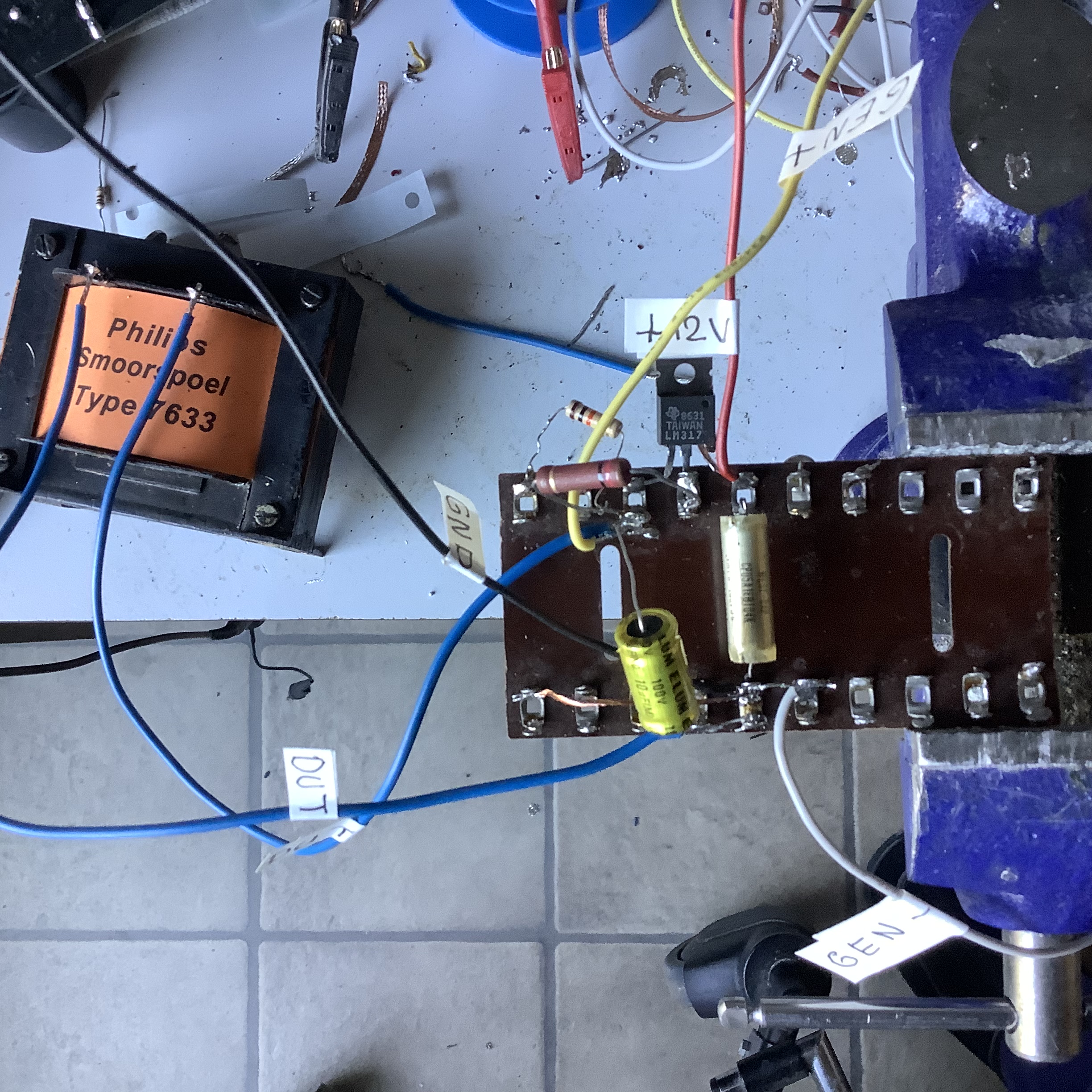

De meet opstelling is door anne getekend De gelijkstroom weerstand van de 7633 is 214 ohm
Maar ik zet het tekeningetje van Anne weer even hier
Meet opstelling bedacht door anne op mijn verzoek
V met Sinus tekentje is het punt aan de 10K weerstand waar ik met de scoop op meet
Dat ik met een Peak LCR meter niet goed betrouwbaar spoelen met een ijzer kern niet kon meten wist ik maar heb het geprobeerd en er klopte dus niks van en de hulp van Anne gevraagd hoe ik het wel kon meten
De andere vragen erbij is even te veel op mn bord weet niet waar te beginnen :hide: :oops:

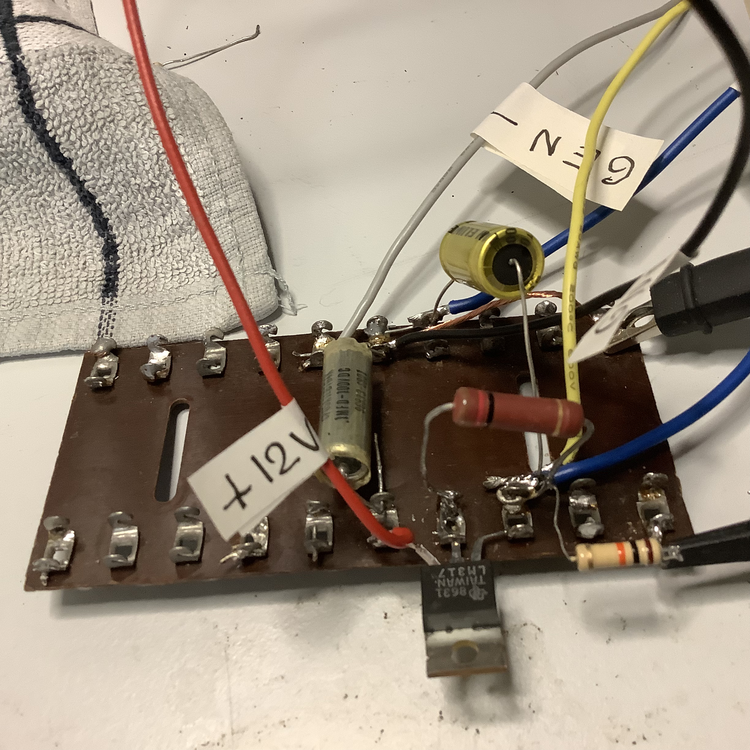

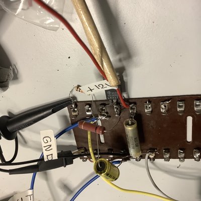

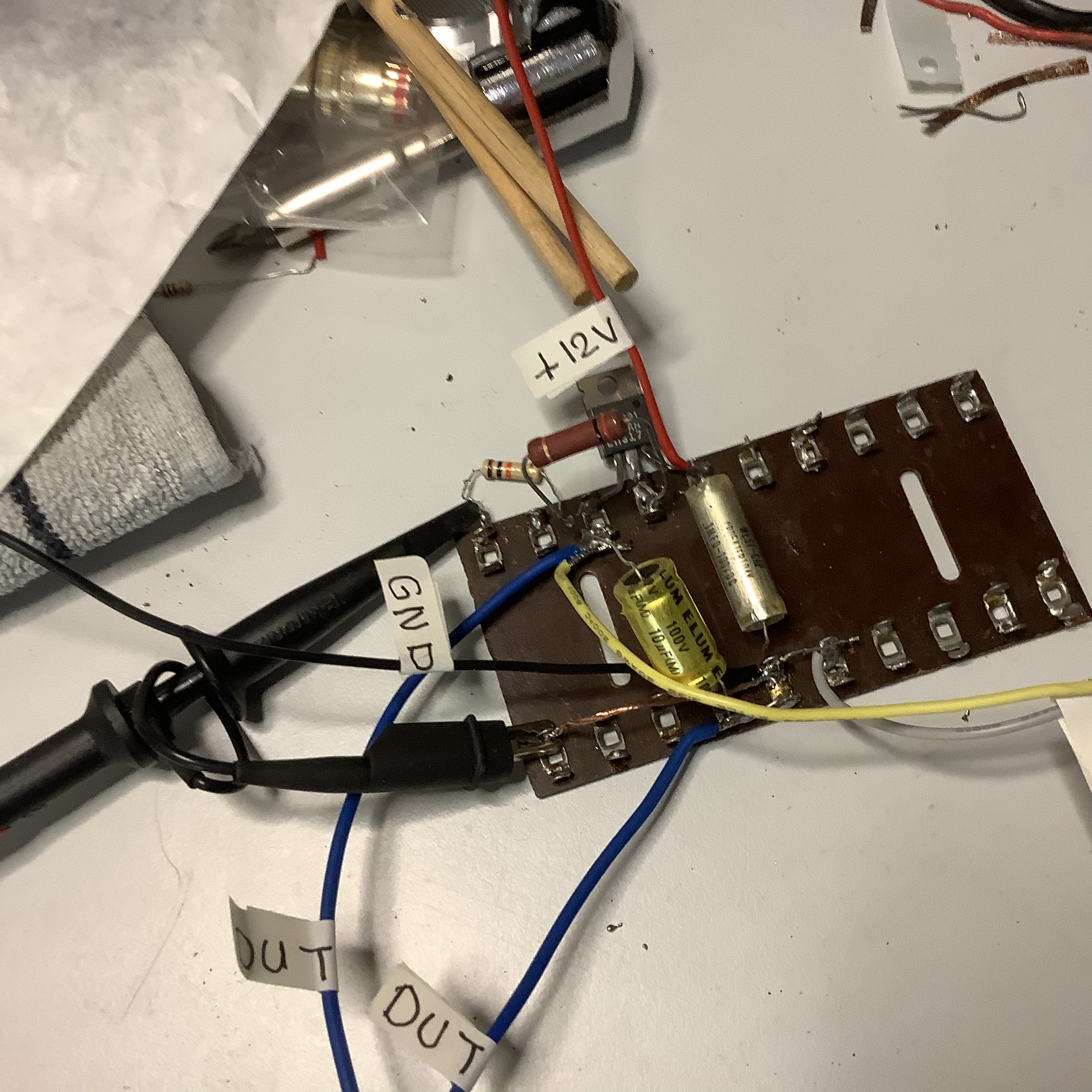

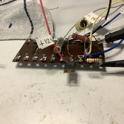

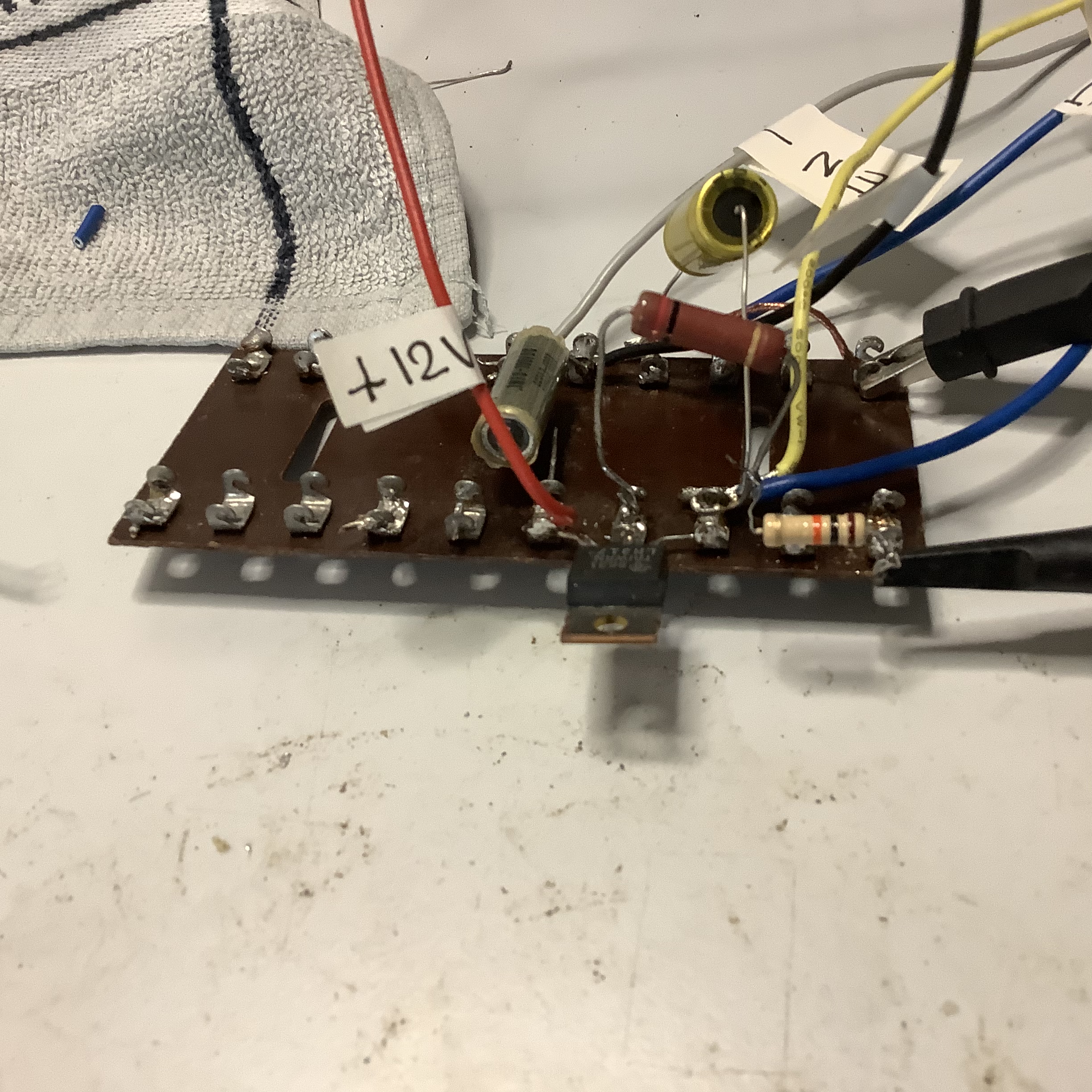

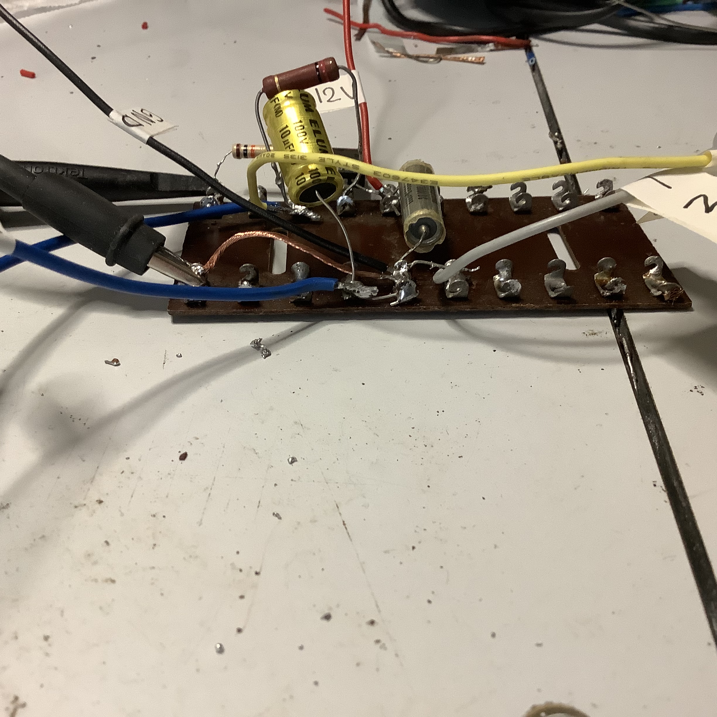

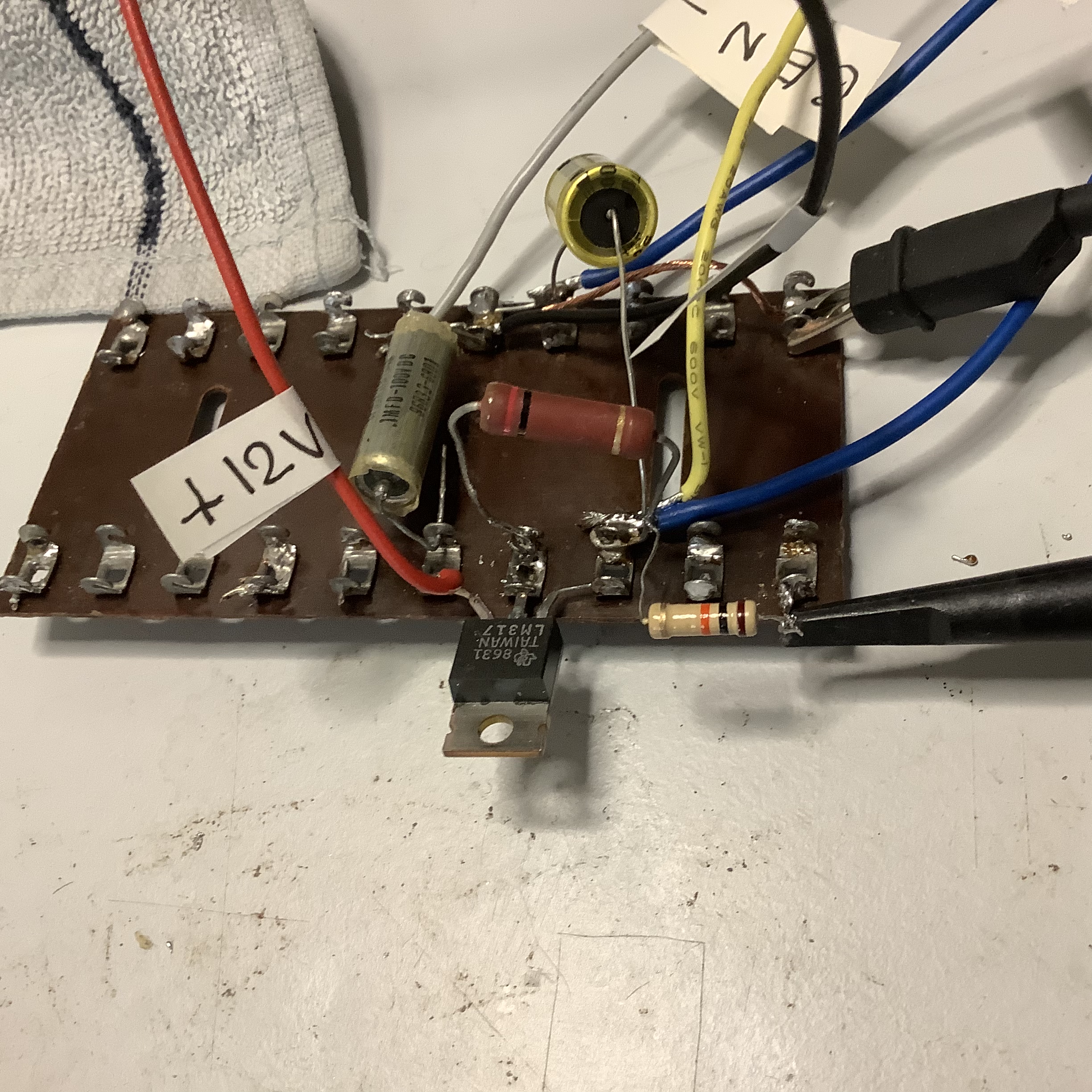

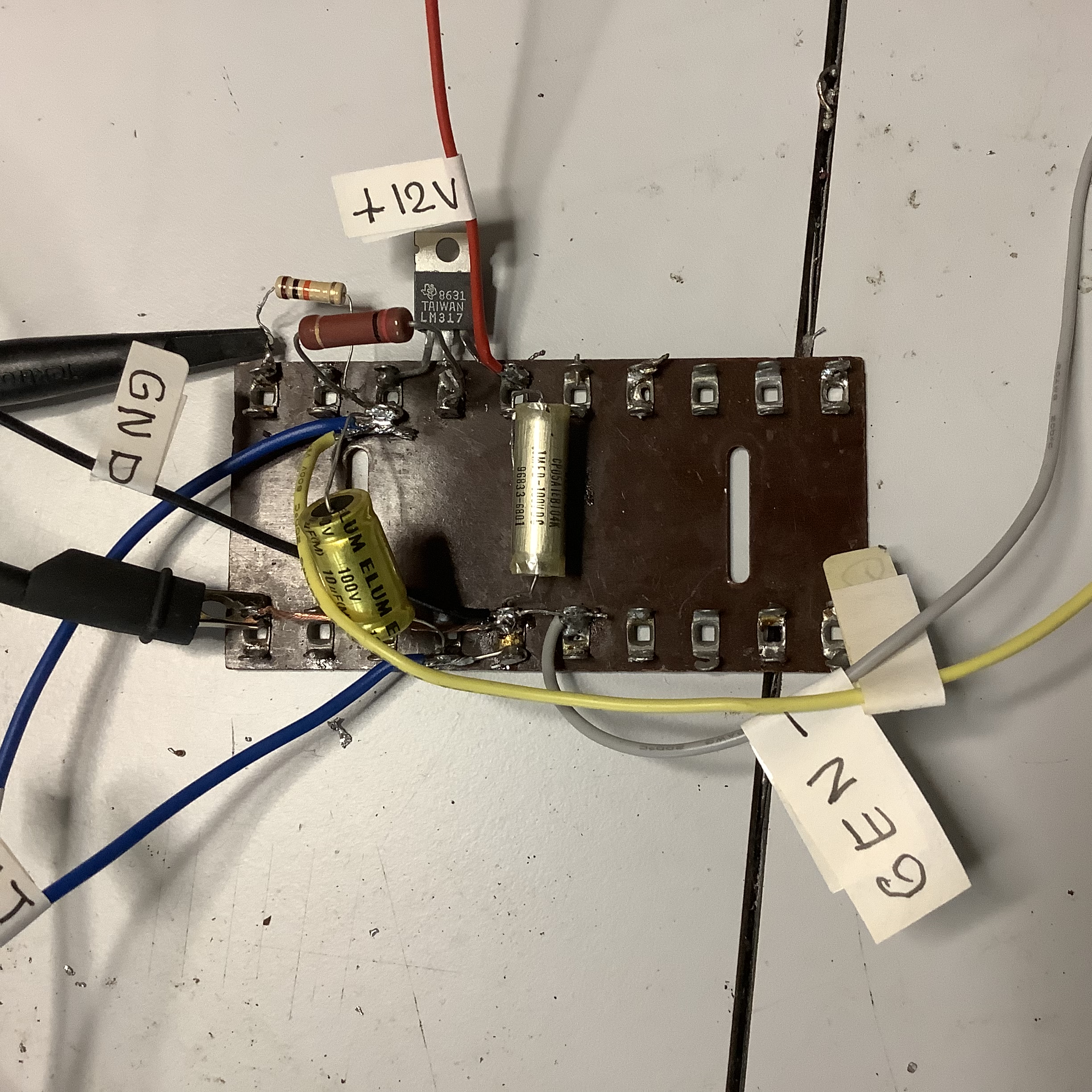

Hier nog wat aanvullende foto,s uit alle richtingen
Mn netwerk is erg traag met foto's welke ik met telefoon genomen heb met in de cloud zetten En ik kan er nog niet bij nu met mn ipad
Dus met mn snijplank foto,s genomen Maar dat gaat niet zo handig er achter en opzij
Maar ik hoop dat jullie wat zien wat ik verkeerd heb zitten
De Grijze en Gele draden gaan naar de Generator
Zwart en Rood naar 12 volt
De schakeling trekt zonder generator 0.04 Amp Stuur ik 7 volt PP uit de generator in de schakeling dan varieert de stroom van 0.04 tot 0.1Amp
De R In de schakeling is 12ohm weerstand is R=1,24/0.1=12,4 of is mn berekening fout
C is 10 uF bipolaire condensator
L is ? 214 ohm DC weerstand
De Blauwe draden zitten aan de Smoorspoel
Meer weet ik niet

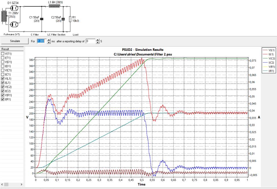

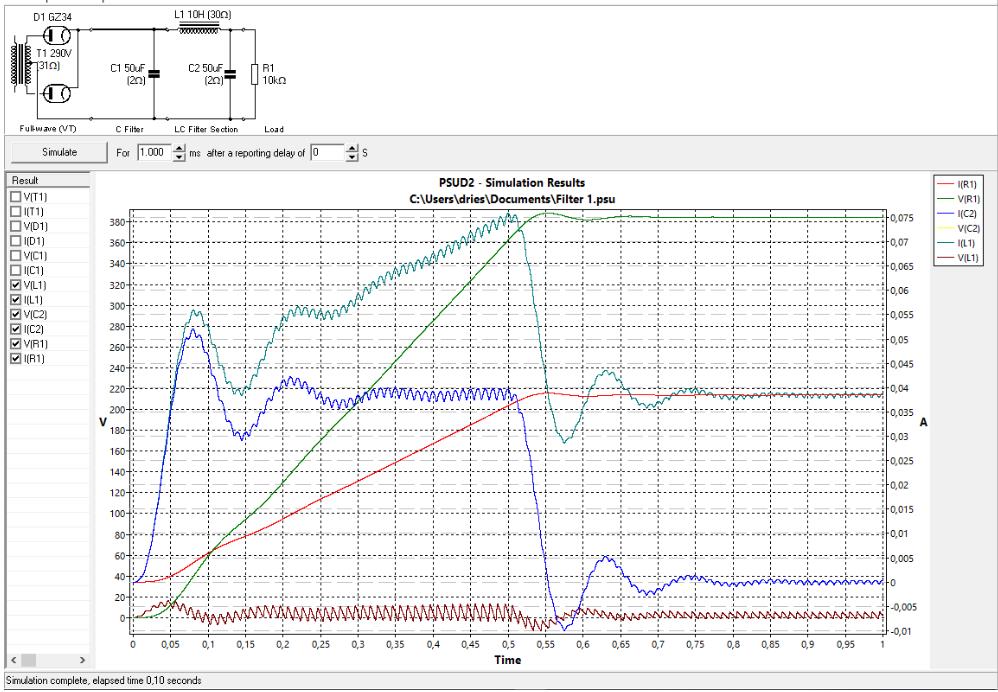

Heb even een simulatie gedaan om het verschil te zien tussen een 6 Henry en 10 Henry, dat verschil valt voor zover ik het kan zien erg mee.
http://www.duncanamps.com/index.htm
Groet,
Pim
Ik weet eigenlijk niet waar ik naar moet kijken Pim
Pim er zit wat vout
Die Smoorspoel is geen 30 ohm
Die Amroh is 155 ohm en de Philips die ik er van verdenk 10 H te zijn is 214 ohm
De belasting is ook veel groter dan 10 k
Er moet met 2 EL84 iets van 80 mA zeker lopen dat is bij 300 volt is 3K7
Laatst gewijzigd door OpaBert op ma 07 jun 2021, 18:48, 1 keer totaal gewijzigd.

Dag Bert,
Ik ook niet Bert, maar zie wel wat verschillen ten gunste van de 10 Henry.
Maar de Amroh smoorspoel is volgens de data ook 15,5 Henry maar wordt bij belasting van 100 mA 6 Henry.

Als je dat met die Amroh doet bij 0 mA dan is dat bij die Philips ook weer meer iets van 20H maar wanneer loopt er 0 mA !

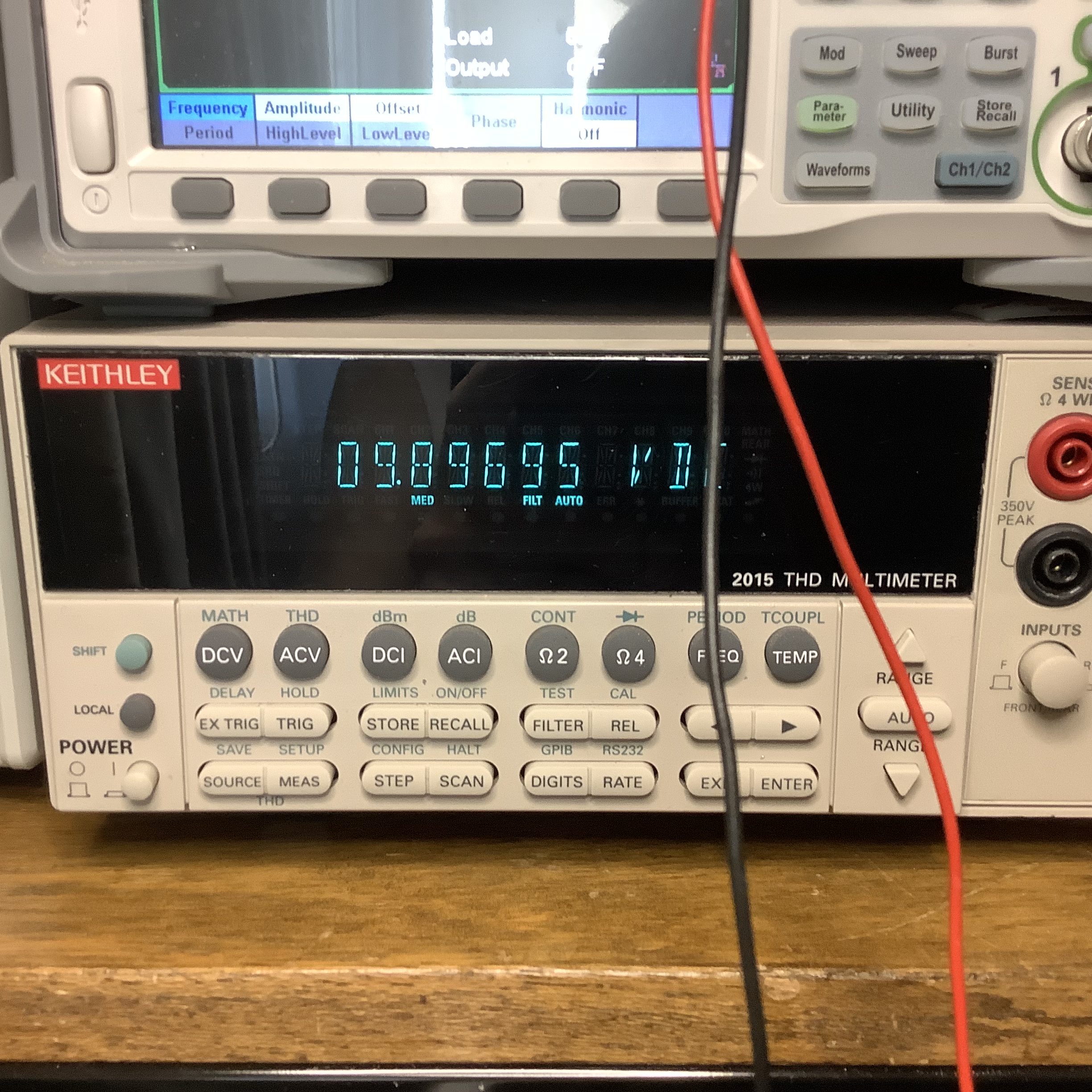

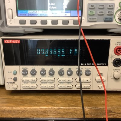

Ik meet 10 volt Anne ik meet met de multimeter op Gnd waar de min aan zit van de generator
En de Plus van mn multimeter zit op knooppunt 10K-C=10uF-L 6 of 10H R12Ω en Poot1 LM317
