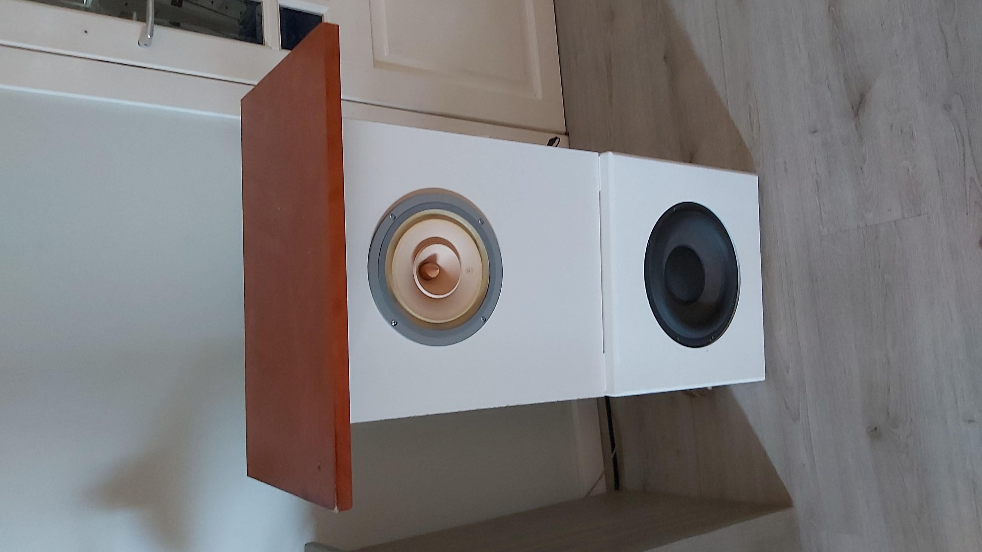

Meting onder op foto getoonde kleine hoek, met correctie op 3,2kHz en 8,5kHz

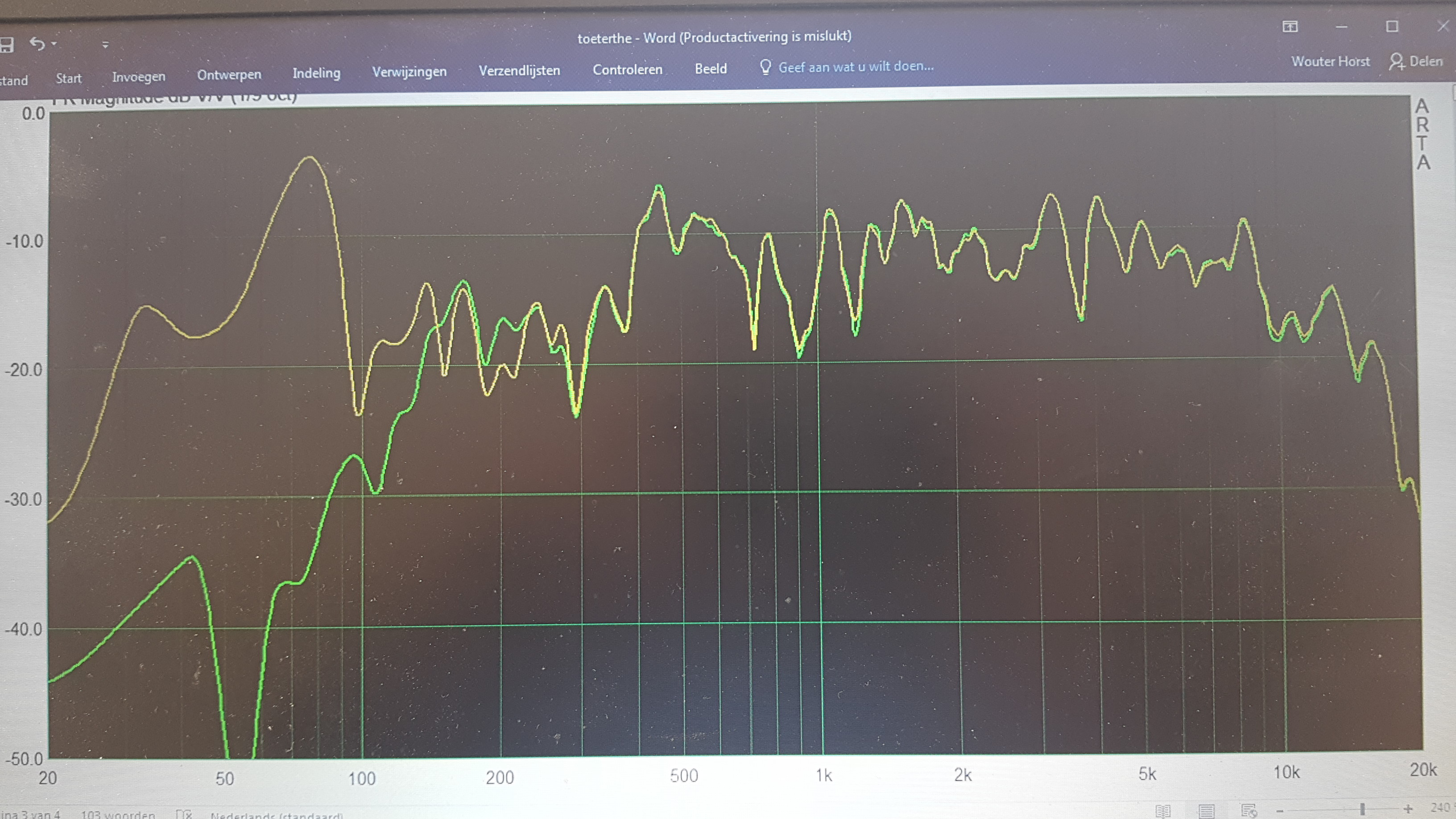

Even een eerste gooi, om wat te experimenten met luisteren eerst 2 gebieden eens evalueren; 8,5kHz en 3,2kHz.

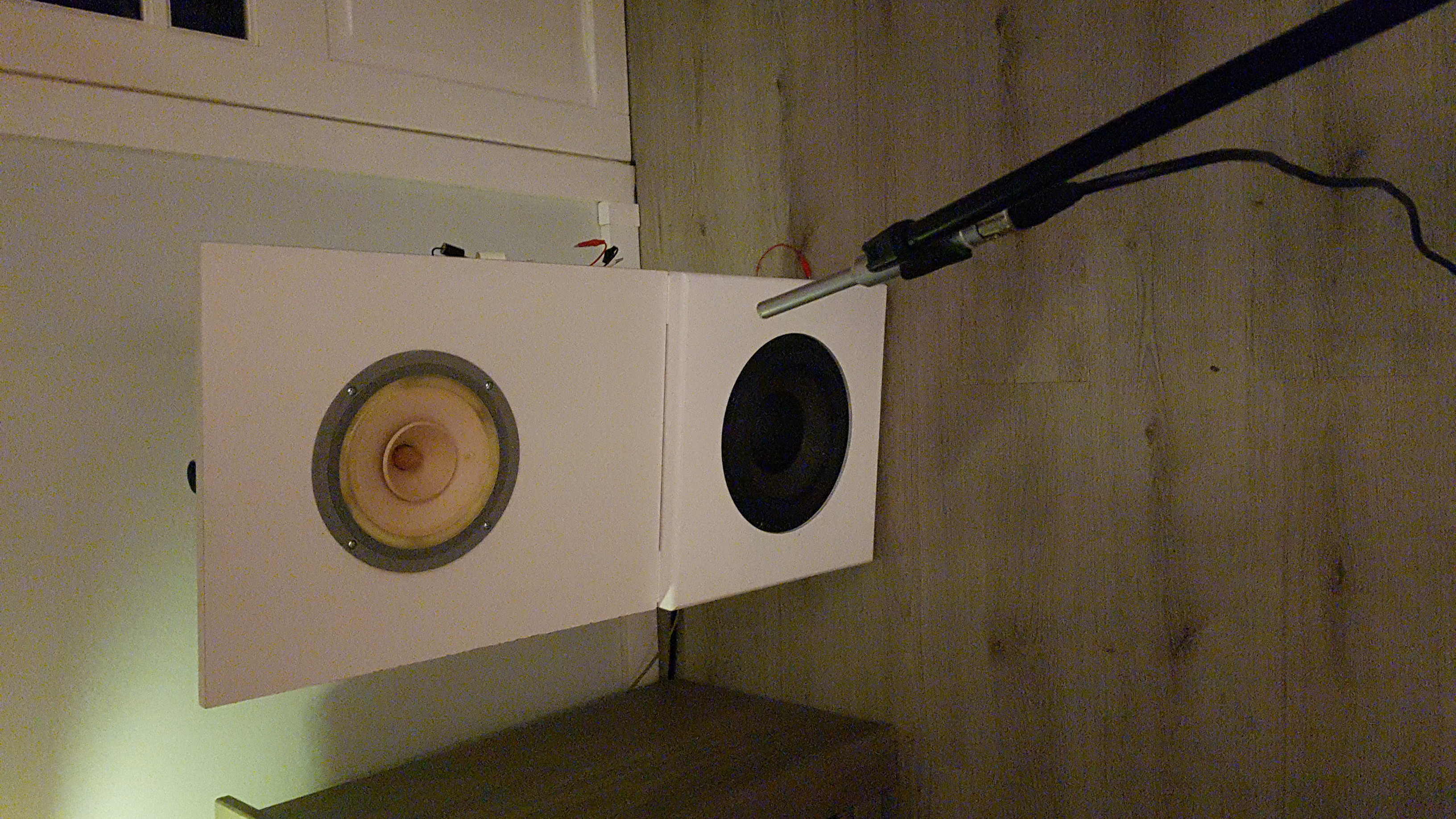

Bij de bank op positie "hoofd" zag het er al zo uit, wat het heel plausibel maakt om deze F8 met een seriefilter en grote woofer onder 400hz te laten mee spelen zonder verdere correcties:
sorry voor de beeldscherm foto, ben even niet in de gelegenheid het snel anders te tonen.

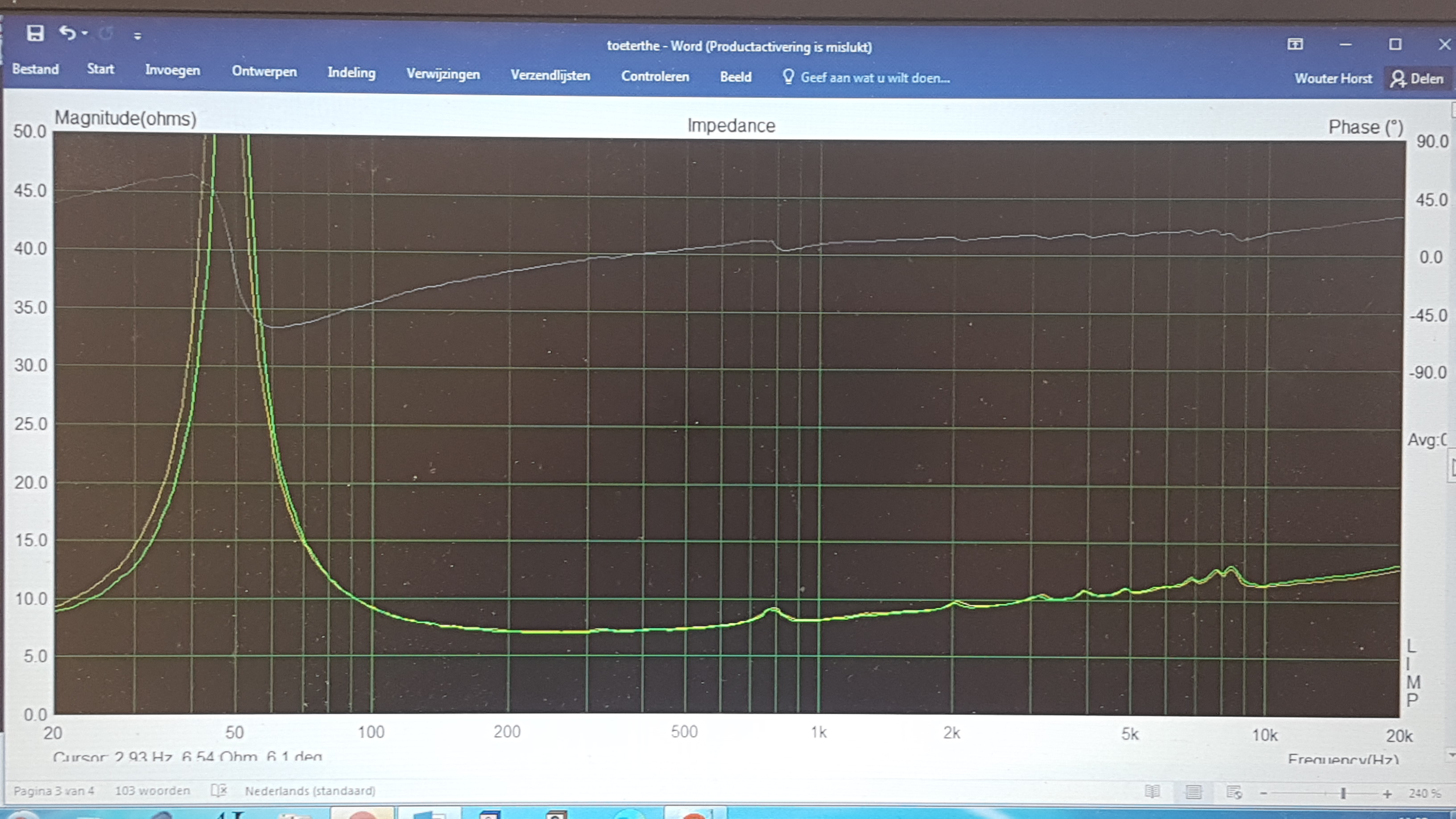

mooie gelijkheid van de impedantie links en rechts, 1 voldeed zelfs aan de opgegeven Fs!

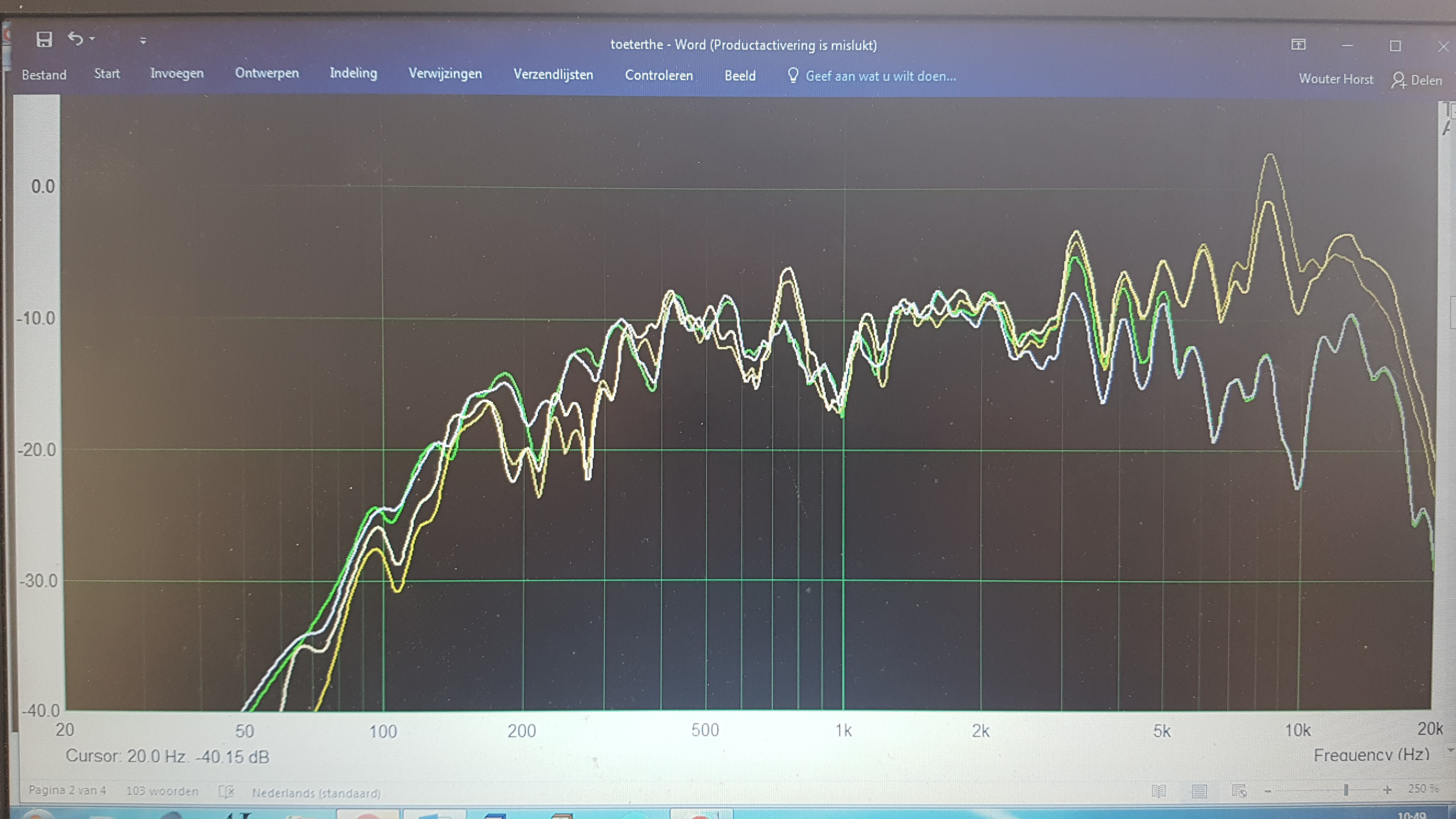

Hier de bovenste 2 zijn axiaal, de 8,5kHz sperkring, en onder ca 20 graden zie je het effect toegevoegd van de sperkring op 3,2kHz
De correcties moeten nog wat nauwkeuriger uitgevoerd worden maar dienen vooral om te beoordelen of een correctie rond de gekozen centrumfrequentie doet wat gehoormatig wordt ervaren als een probleemgebied. Dit is met 2 separate notches prima stereo te beluisteren, het past de totale balans niet aan, alleen smalbandig de 2 opvallendste uitschieters
