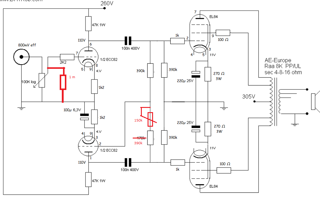

Je kan i.p.v. Die 470k ook 390K met een instelpot nan 150K in serie gebruiken. Dan kun je namelijk de sturing van de eindbuizen op dezelfde grootte afregelen. Weerstanden koop ik vaak voordelig bij EOO-BV . http://www.eoo-bv.nl
peterl
Berichten: 2418
Locatie: Enschede
Re: EL84 PP UL bouwen
Bericht door peterl »
je bedoelt dit?

douwebakker
Berichten: 2173
Locatie: Vledder Drenthe
Bericht door douwebakker »
Ja precies.

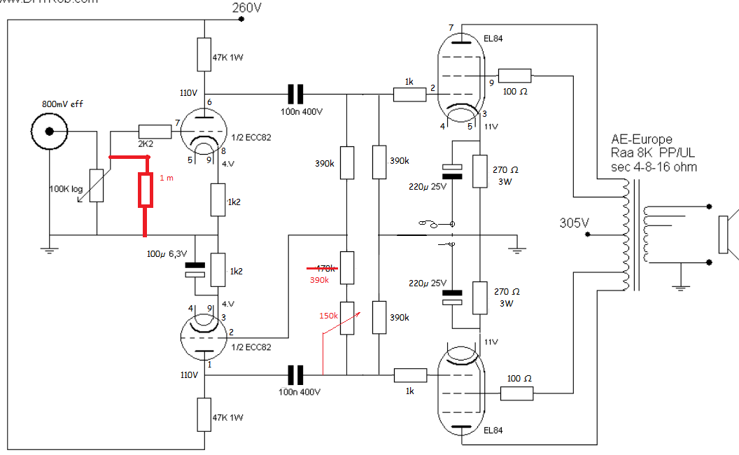

Die 1M doet niks voor de werking maar voorkomt dat het rooster nergens aan zit als de loper van de potmeter even geen kontakt zou maken.
Het afregelen op zo goed mogelijk gelijke sturing kan wel zo. Maar om dat te regelen is wat anders.
Het eenvoudigst is de twee ontkoppel-Cs van de kathode eindbuizen niet aan massa te verbinden maar tussen de twee punten die (later wel weer) aan massa moeten een koptelefoon of zo aansluiten en dan op minimaal geluid afregelen.
Zou trouwen, wegens bromgevoeligheid, de 390k en de trimpot van plaats verwisselen en loper aan condensator-kant.Kan een heel licht geval zijn, gaat zo goed als geen stroom door.
Als er niks bij staat volstaat een ¼W weerstand (½W mag ook).

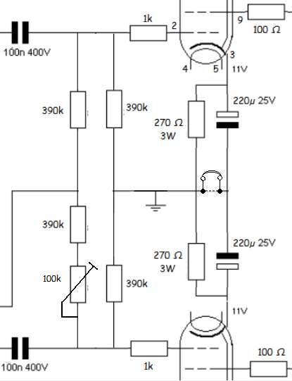

Is dit dan de bedoeling Anne?
De 2 rondjes komen tijdelijk op een koptelefoon om af te regelen en later wordt hij weer aan massa verbonden.
Kan dat niet op een multimeter afgeregeld worden?
Oei, m'n uitleg kunsten laten weer te wensen over :(
Dan maar een tekening :D
De 150k verandert in 100k.
Vermoedelijk is 150k niet te vinden en het bereik zal met 100k wel genoeg zijn.
