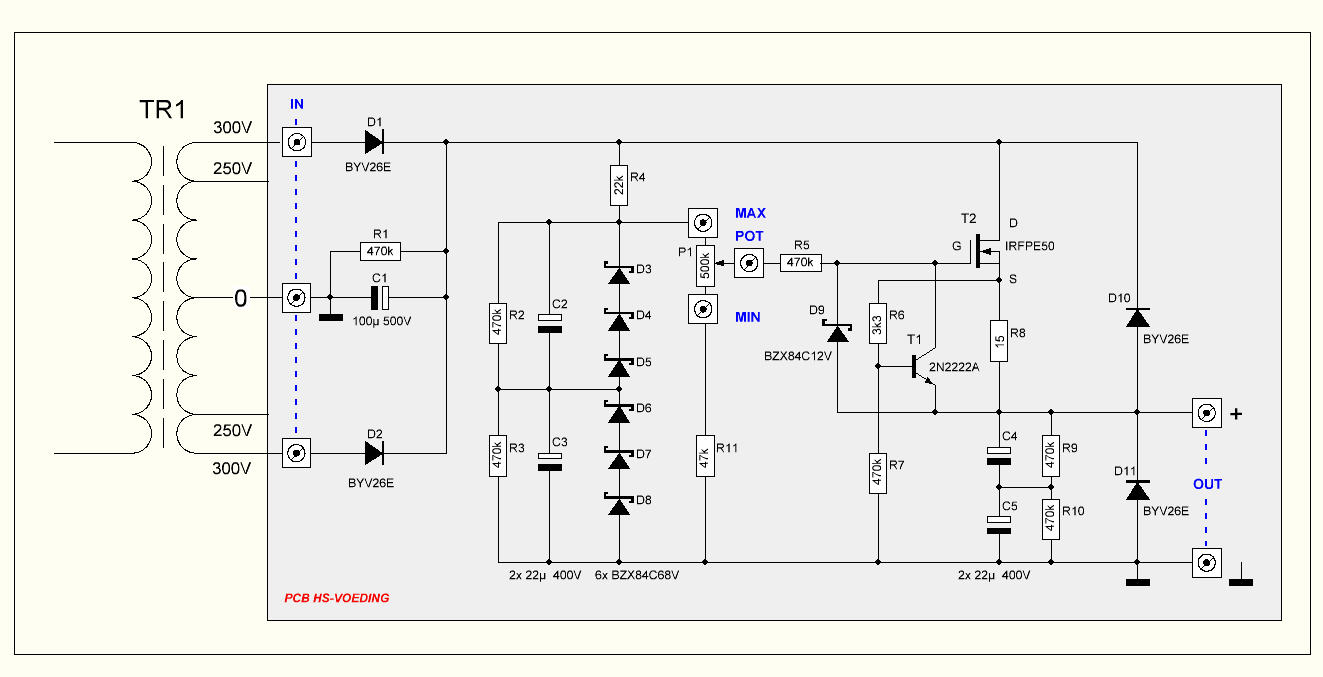

Universele voeding Buizenversterker
De rest......
Re: Universele voeding Buizenversterker

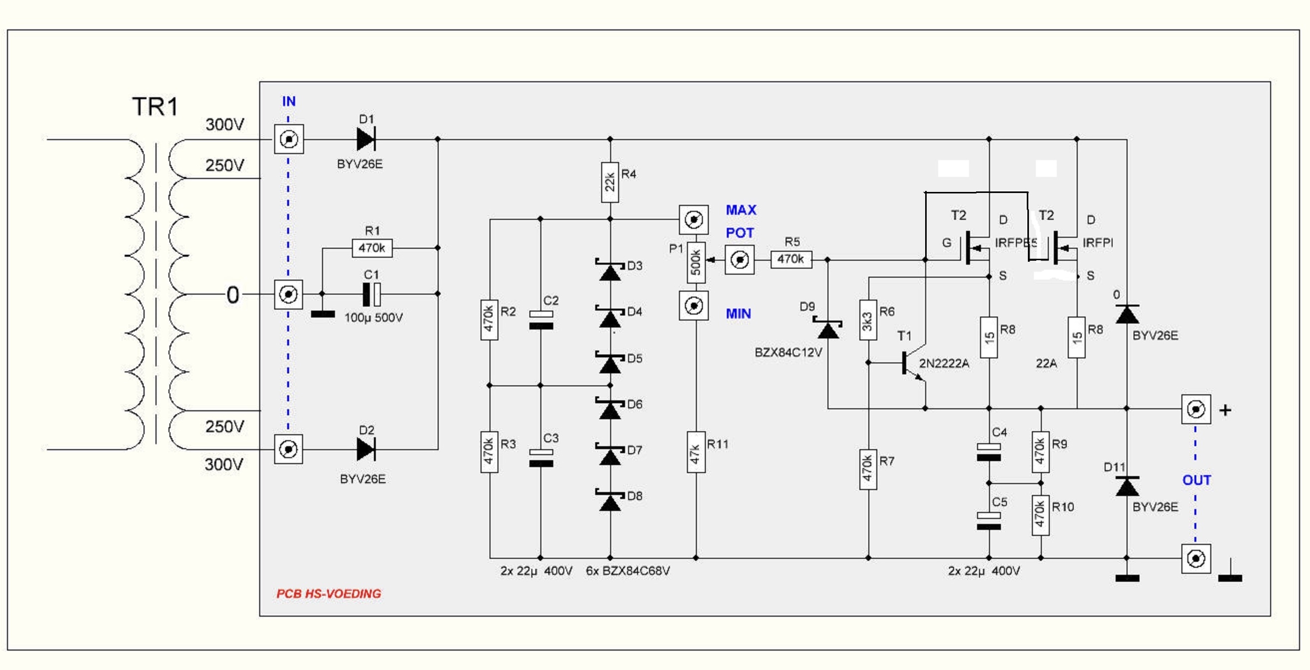

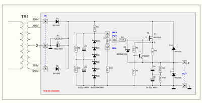

Wellicht heb je aan deze foto meer houvast
Voor zover ik het zie zit er iets mis, verandert in de groene cirkel.
Ok ga ik me straks op concentreren Anne
Alvast bedankt Anne :dank:
Goed gezien zeg O:)

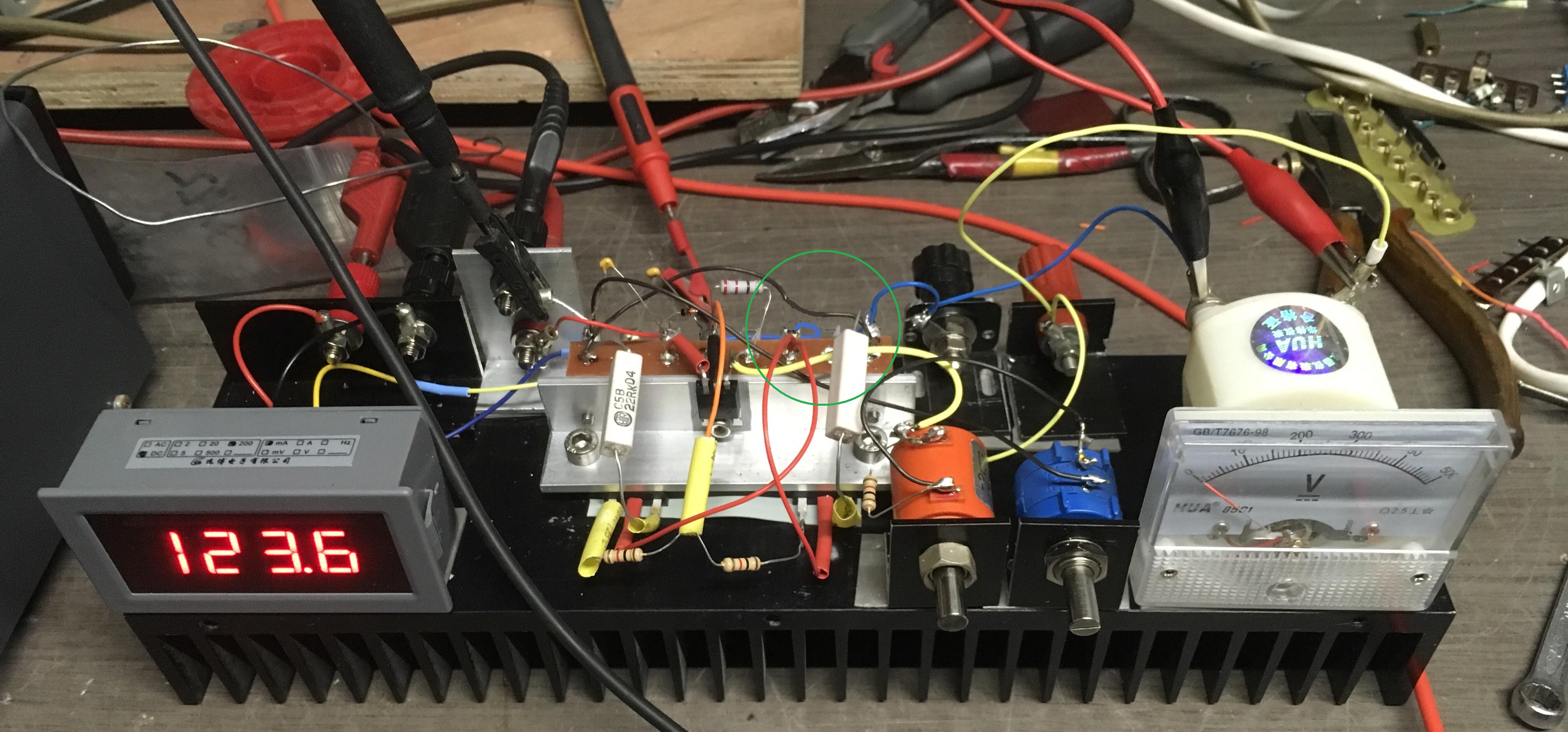

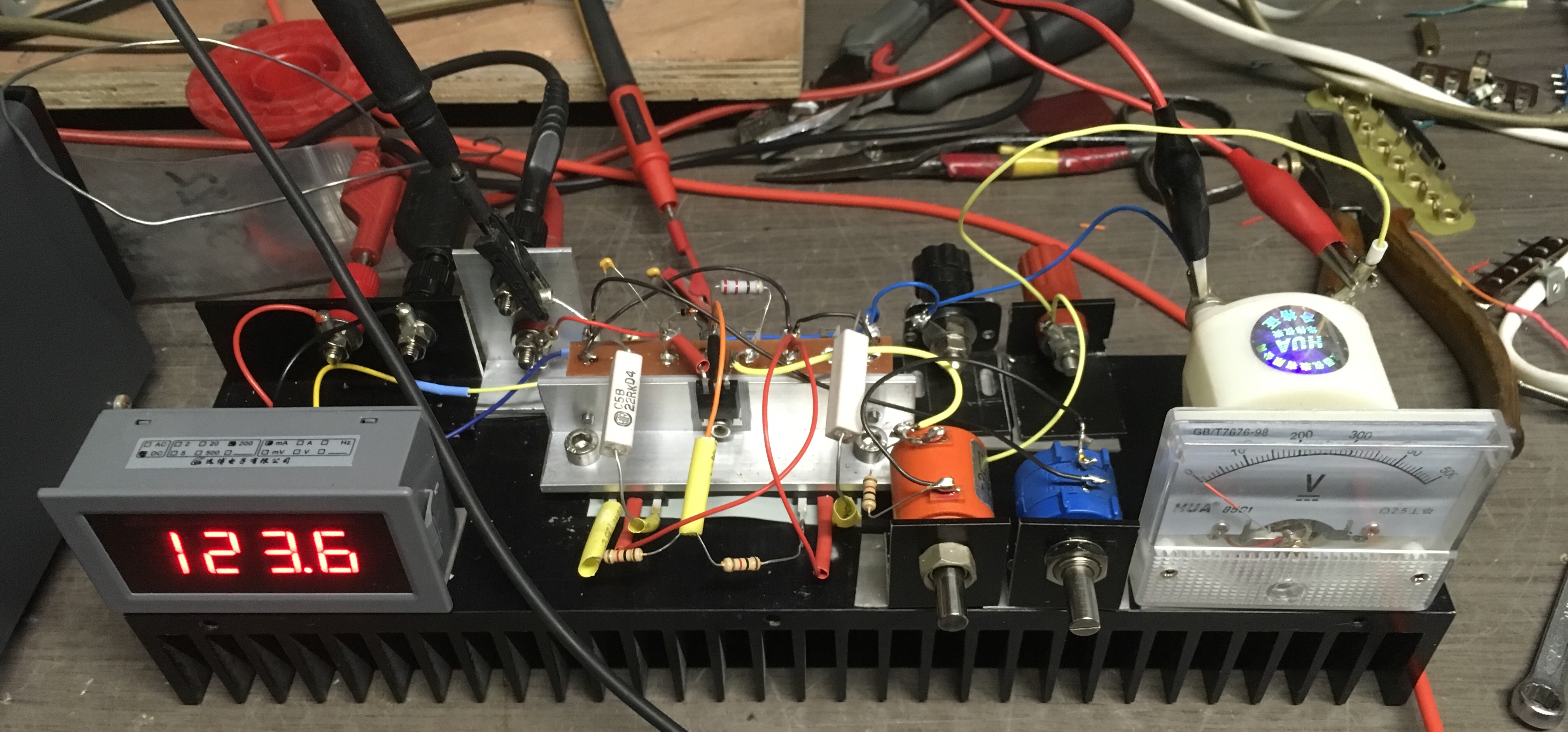

Voeding
Voeding

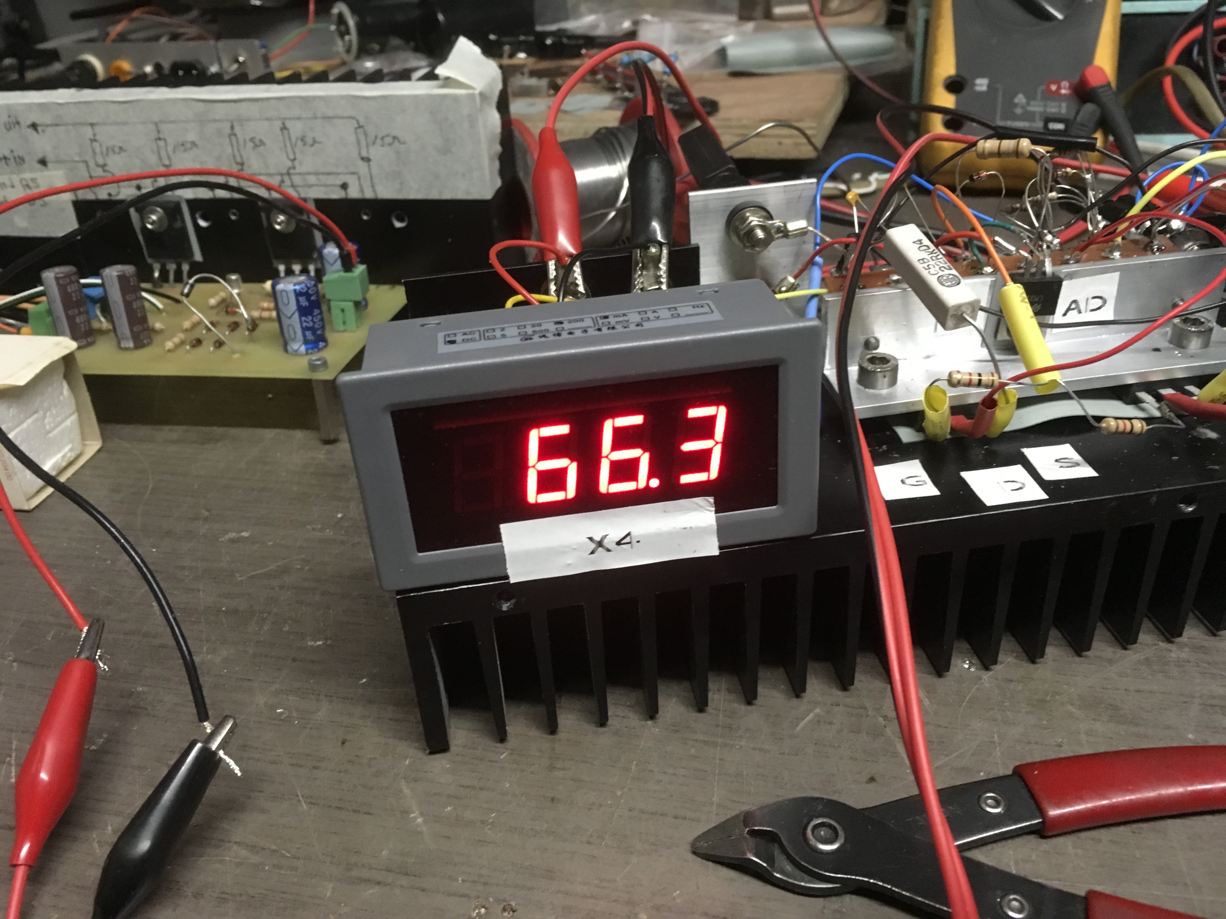

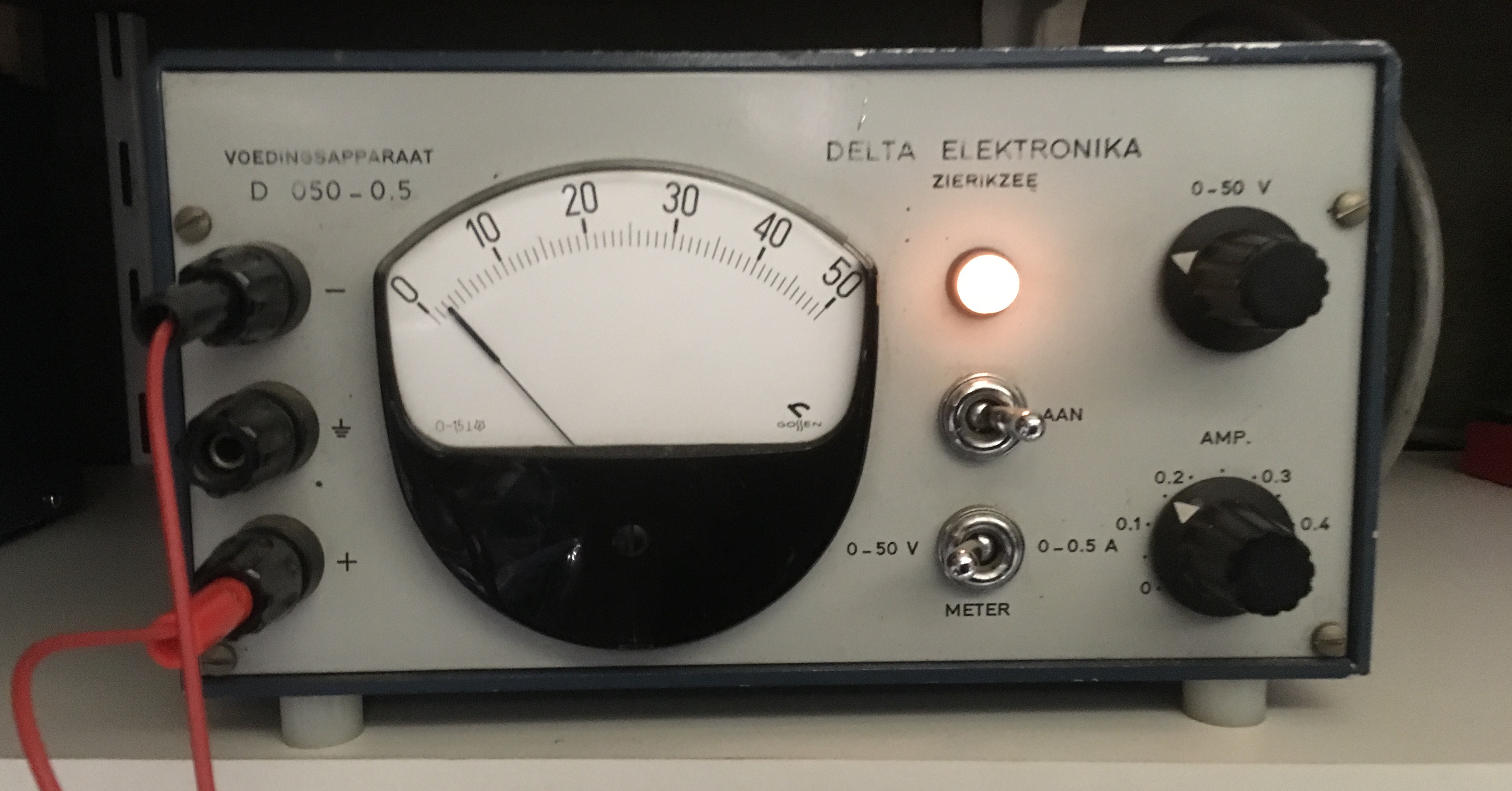

Werkt de voeding 0-50 volt hangt in de stroom begrenzing ingesteld op 150 mA :yeah: :yeah:

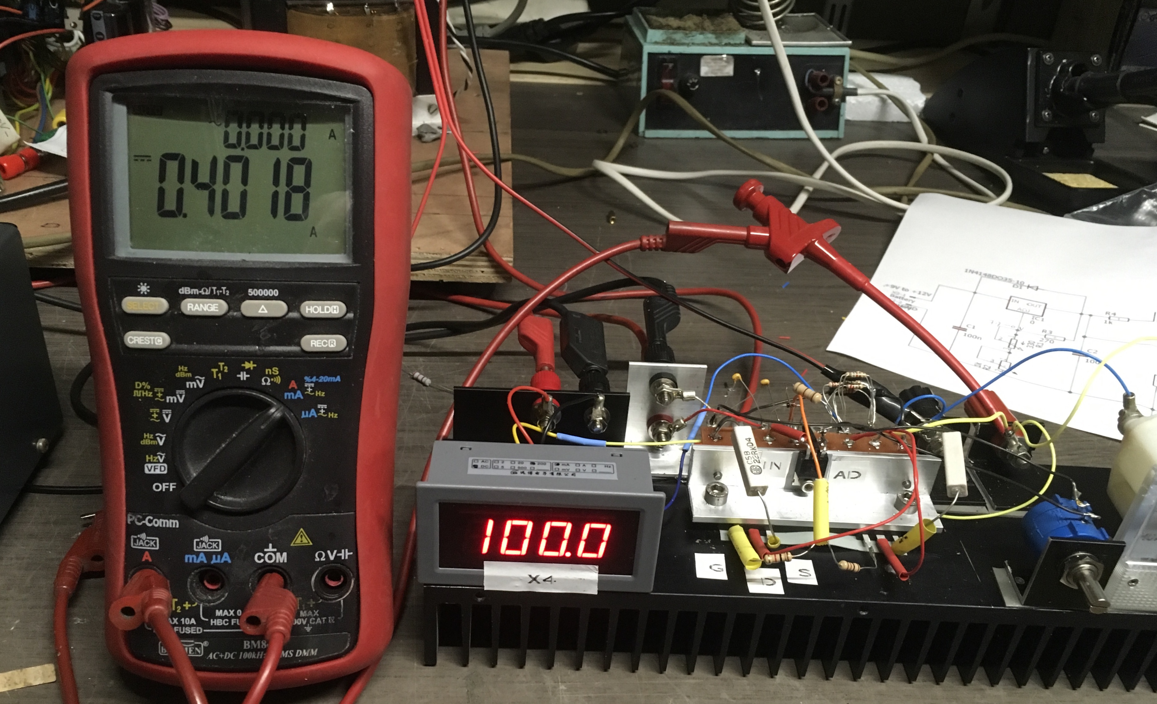

Stroom afgesteld op 401.4 mA op de DMM is op paneel meter 100,0 is
Waarde paneel meter x4 kijken voor een ander metertje voor de stroom van 1 Amp
Nou dit in een kastje dan is het gebruiksklaar
Zal nog een Diode in serie opnemen ter beveiliging omdraaien + en -

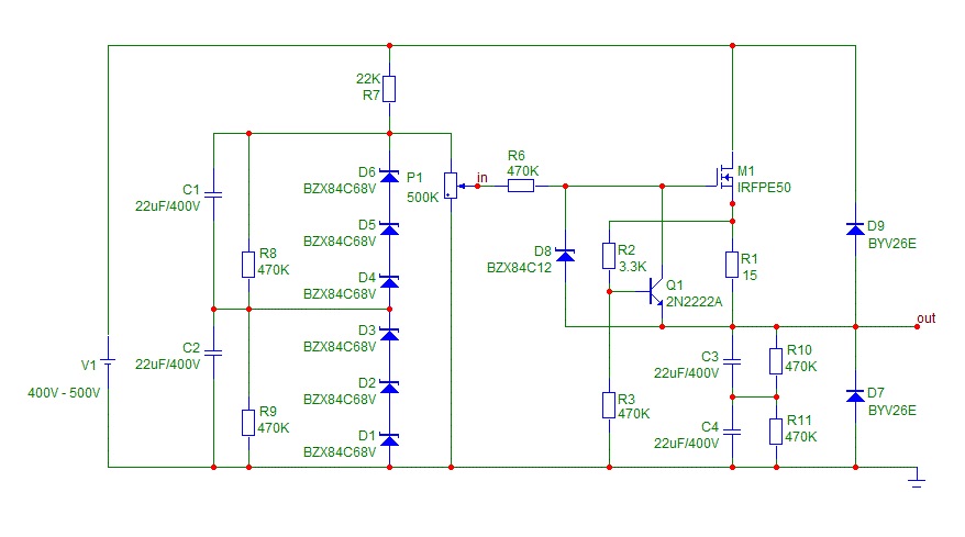

De voeding met terugkoppeling met 2X IRFP460
Die heb ik momenteel op een werkspanning staan van 410-0-410 volt wissel spanning
Zenerdiodes op 500 volt de gelijkspanning zit iets boven de 550 volt op C1
In het schema staat dat C1 500 volt is maar daar zit een 560 volt elco in van JJ
( daar komen 2 elco,s van 400 volt 820 uF in serie voor in de plaats ) , voor alle zekerheid O:)

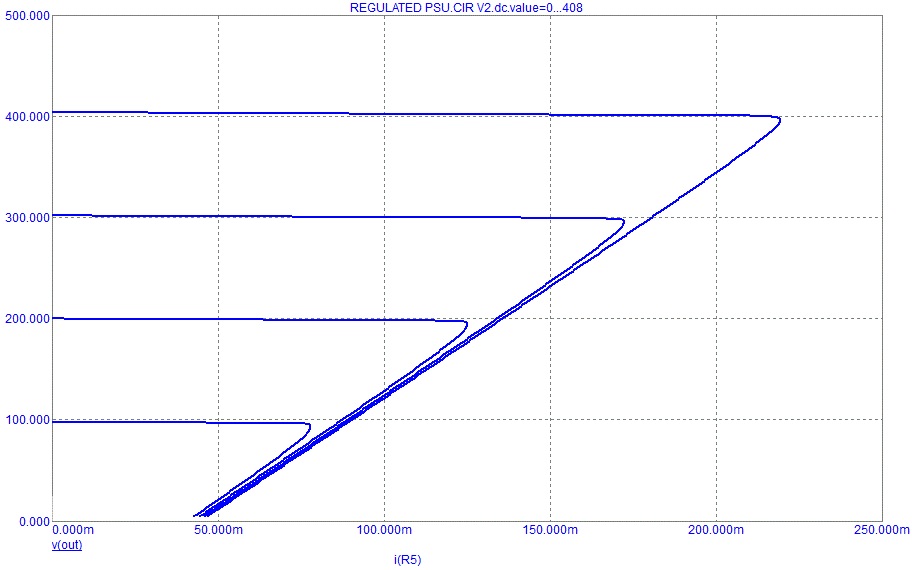

DE uitgangs spanning kan ik regelen tussen 200 en 500 volt
Ik begon op 400 volt uit Dat aangesloten op de Electronische Regelbare Load
Bij 0 mA begonnen kan ik alleen maar op regelen tot 60mA bij 400 volt uit :think:
Nu weet ik niet meer of die terug vouw grafiek voor een of voor 2 irfp050 of irfp460 is
Maar is dat wat te verbeteren ? En hoe
Edit
De schakeling met 1 irfp460 op 310-0-310 volt gaat nog eerder in de begrenzing iets bij 20 mA
Alvast bedankt voor jullie hulp :dank:

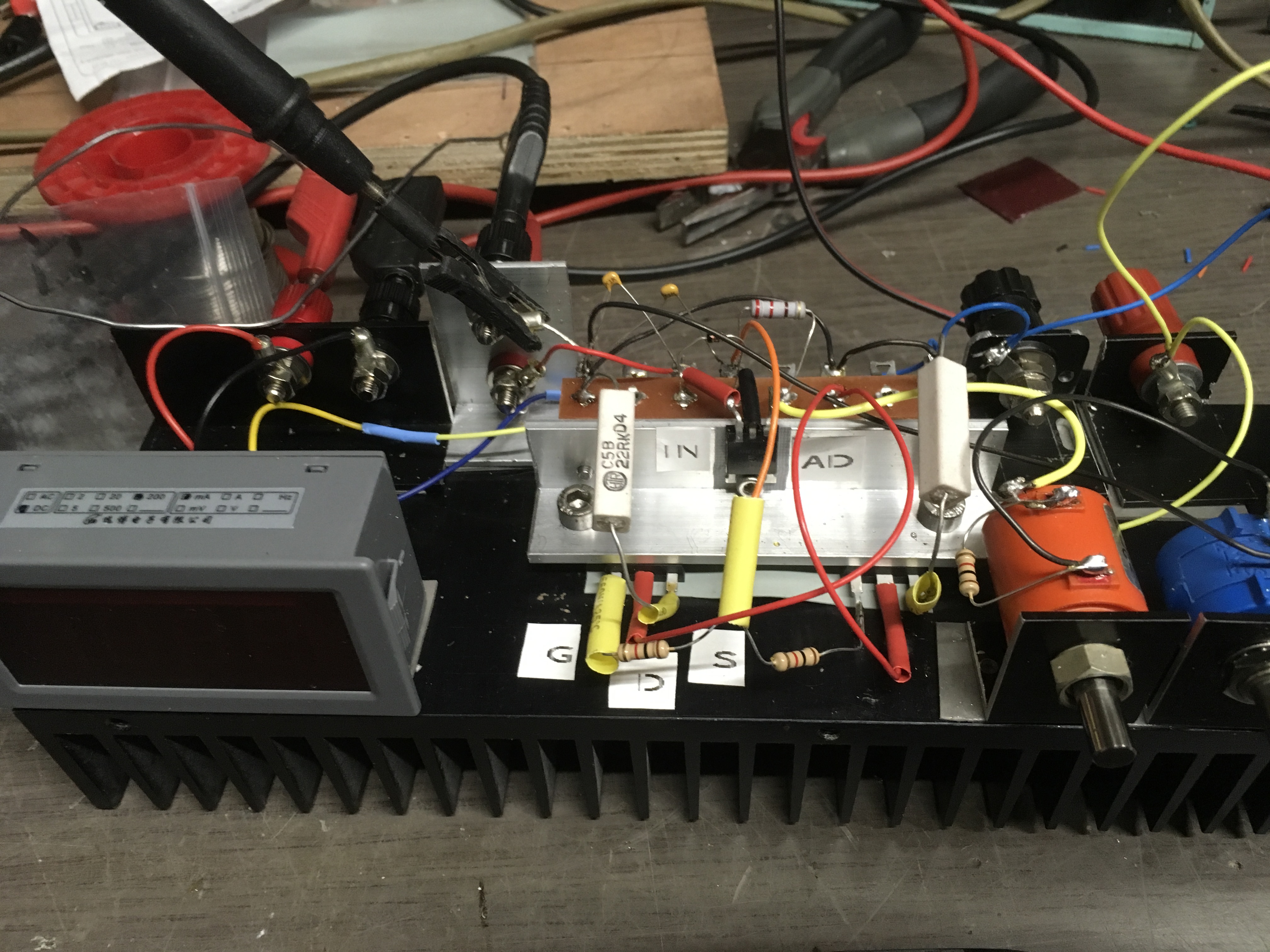

En die aansluitingen op de plaats waar een mosfet wordt aan gestuurd
Anne heb je zin en tijd om te kijken of dit goed gaat zonder alle irfpe050 in rook om te zetten
Alvast bedankt :dank:
Ik heb dit draadje niet meer zo gevolgd. Help even, wat was het schema destijds waarop dat terug vouw grafiekje gebaseerd is?
Super dat je ff tijd hebt ik hoop dat ik je niet te lang heb laten wachten
Ok Peter Dat is in Dit draadje KT88 testen

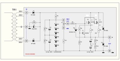

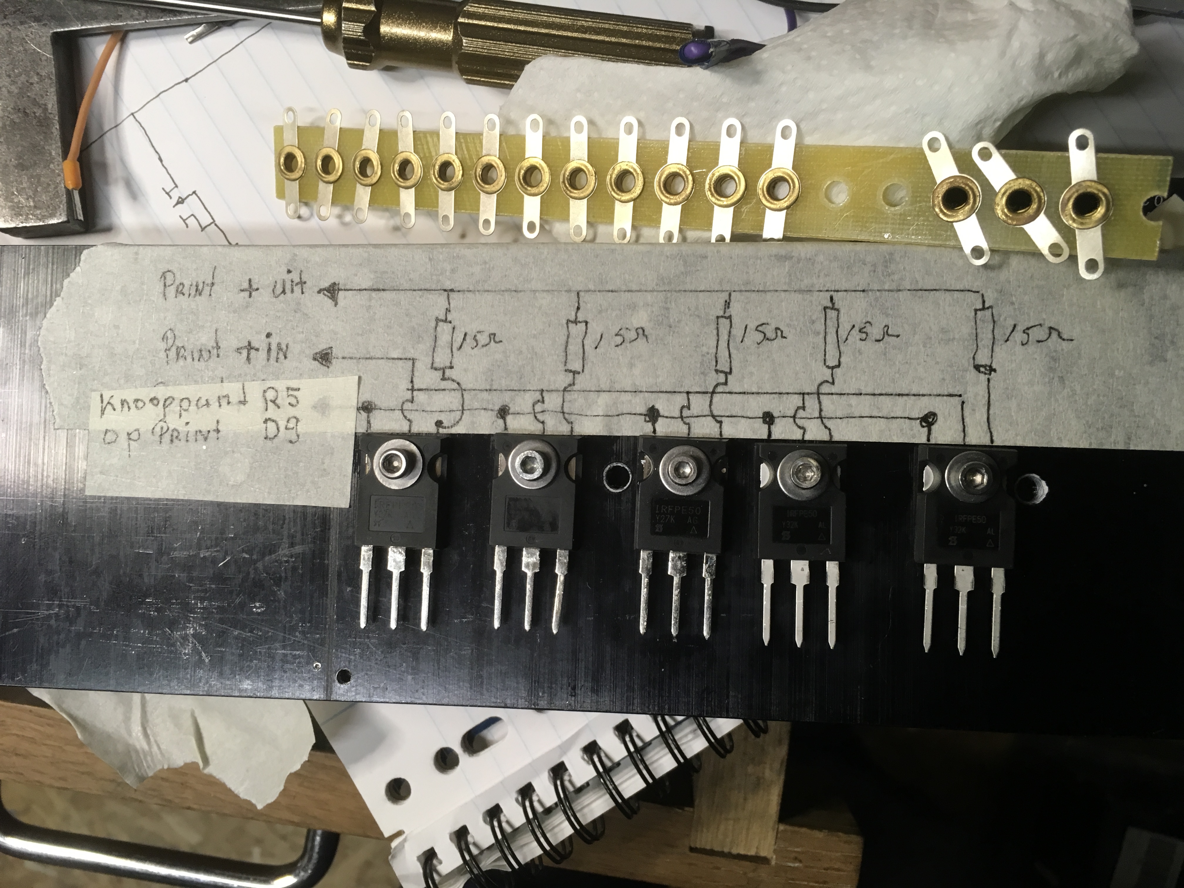

Dit is denk ik het schema van de uiteindelijke voeding .
Eerst zijn er nog 2 elco,s aan de ingang bij gekomen
Daar is nadien een tweede Irf bij gekomen Peter
Nu heb ik 6 :(
Ik las ergens dat igbt beter zouden zijn voor dit werk
Mocht het niet kunnen met deze mosfets irfpe050
hier de datasheet irfpe050
Alles zit geïsoleerd van de koelplaat
:dank: voor de hulp :goeie: :goeie:
Dit moet toch bij 450V output een 150mA kunnen met deze waarden. Sjeksjekdubbelsjek! En met 2 fets het dubbele.
Hoi Pjotr met 400 volt uit en 550 in ging hij als ik het onthouden heb bij 60 mA in de begrenzing en stond alles supersnel helemaal stroomloos
Dus die beveiliging werkt als een speer :goedzo:
Edit
Hier zijn ze pjotr
Is die 60mA met 2 fets? Die IRFP460 kan 500V aan maar ook niet veel meer. Als ie doorslaat staat er ook de volle ingang op de uitgang. Dus dat zal het niet zijn. Weerstandswaarden gecheckt?
Die 15 ohm wel Peter
Morgen ga ik het nog eens nakijken ik moet er een fout in het meet circuit hebben :D
Bedankt voor je hulp :goeie: :dank: :dank:
:oops: er is helemaal niks mis
Ik moet alleen de waarde maal 4 nemen
Ik had er al een stikker op geplakt Maar daar kijk ik niet naar :-s

Zou wel checken of het in de stroombegrenzing niet gaat oscilleren. --> extra serieweerstand van 220 ohm in de gate tussen gate en 2N2222. En pas op !!! Je scoop mag niet meer dan 50V hebben: Spanningsdeler gebruiken of 1:10 probes die de spanning aan kunnen.
Dankje Peter ik zal er rekening mee houden

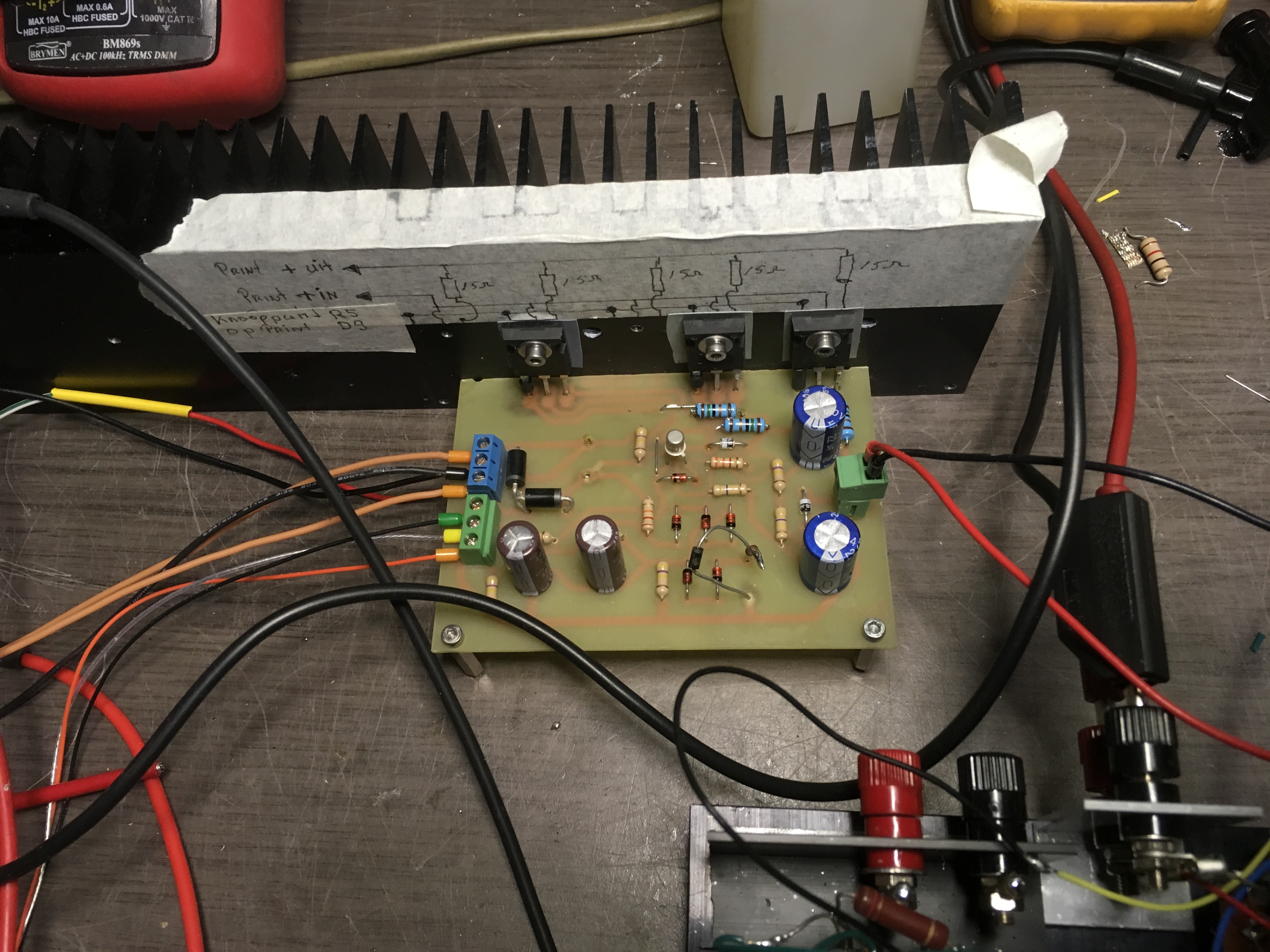

Als ik over de source en Drain meet met de scoop zie ik als de voeding in begrenzing gaat zie ik een stippellijn
De digitale meter welke in serie met de belasting staat geeft dan waardes aan die niet stabiel zijn
het vliegt van 80 naar 120mA Dat is niet uit te lezen net de lotto generator
Dat ben ik zat dus een analoge mA meter een shunt gemaakt zodat volle schaal 300 mA is
Maar heb nog geen meet resultaten
Morgen weer verder :D
:yeah: Anne en Peter het gaat goed komen

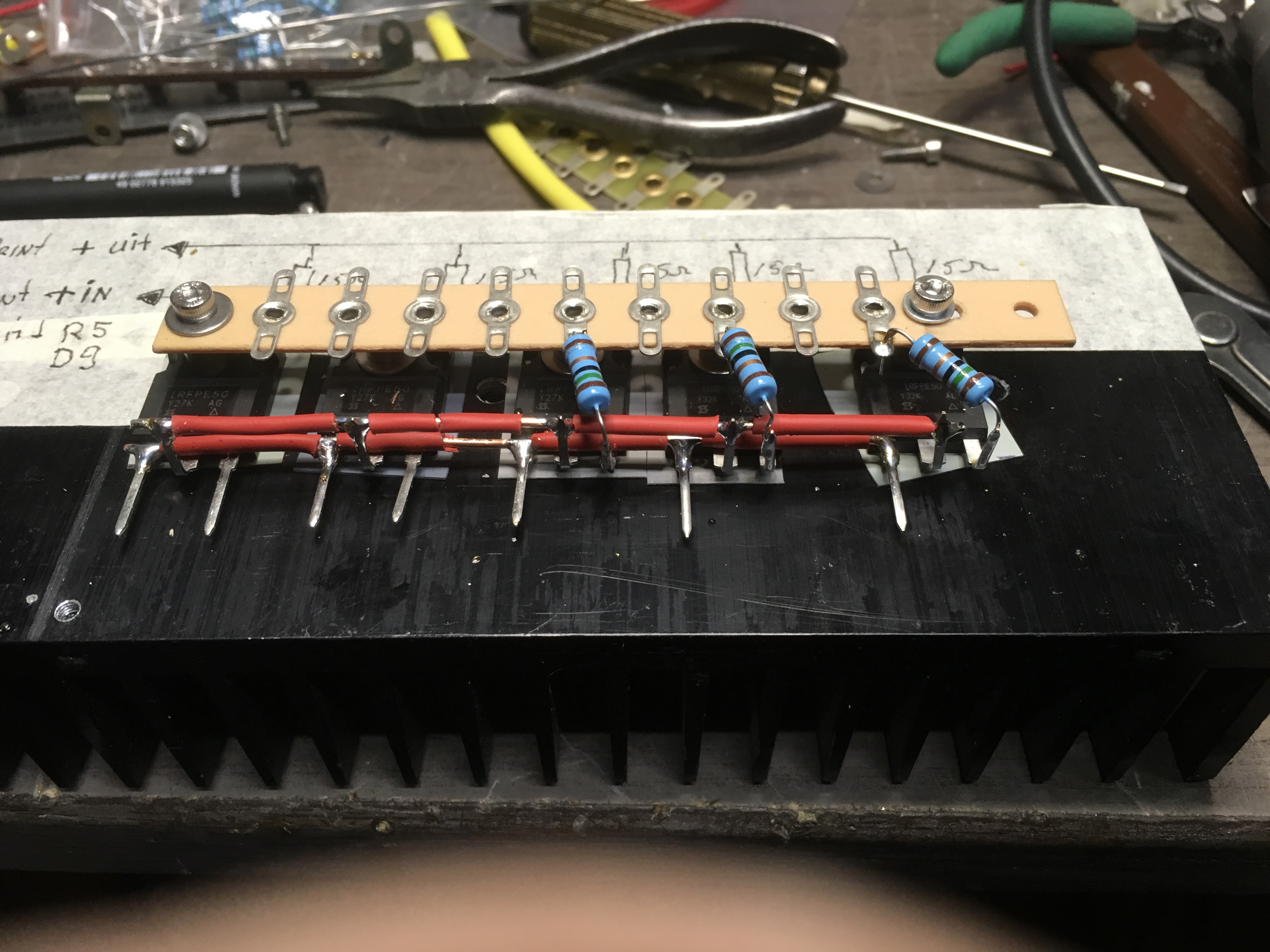

Wat ferriet kralen over de gate gedaan
Heb wel de pootjes dunner moeten vijlen maar dat ging goed
Nu is dat rare grillige gedrag weg en alles regelt rustig geen rare sprongen meer
Heb er een derde mosfet bij gezet
Mn ingangs spanning is onbelast veel hoger als ik had gedacht 578 volt met 225 volt op de trafo.
Het klopt wel met 410 volt wat op de trafo staat , gewoon niet goed gerekend :D
Maar de voeding is ver van stabiel te noemen
Als ik zonder belasting de voeding instel op 410 volt zakt dat naar 390 volt bij 200 mA
Dan zit Uin nog op 500 Volt
Meer Zener stroom misschien :?: :?:
Maar ben al zeer in Mn sas met dit resultaat :rock: :rock: :rock:
