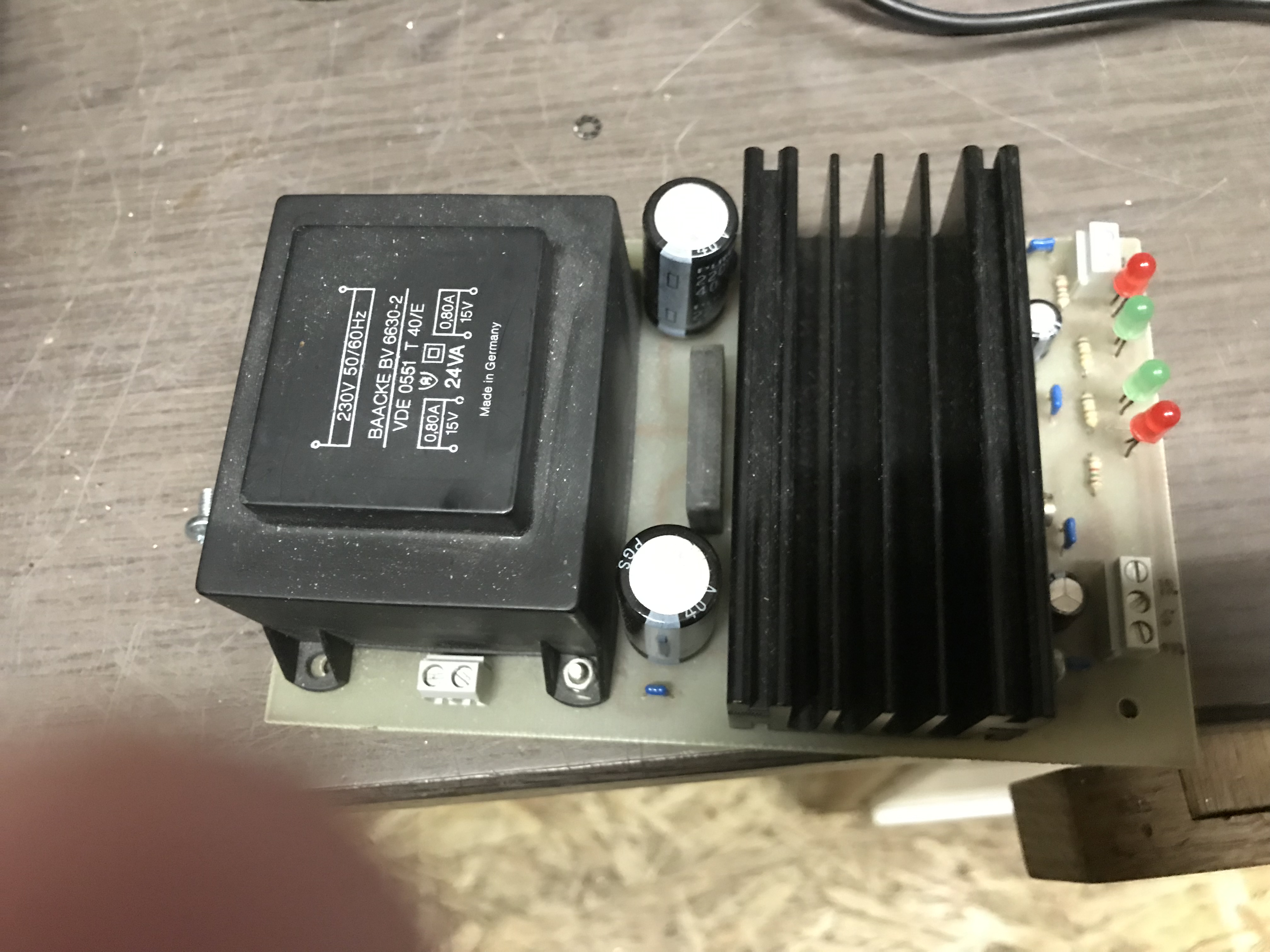

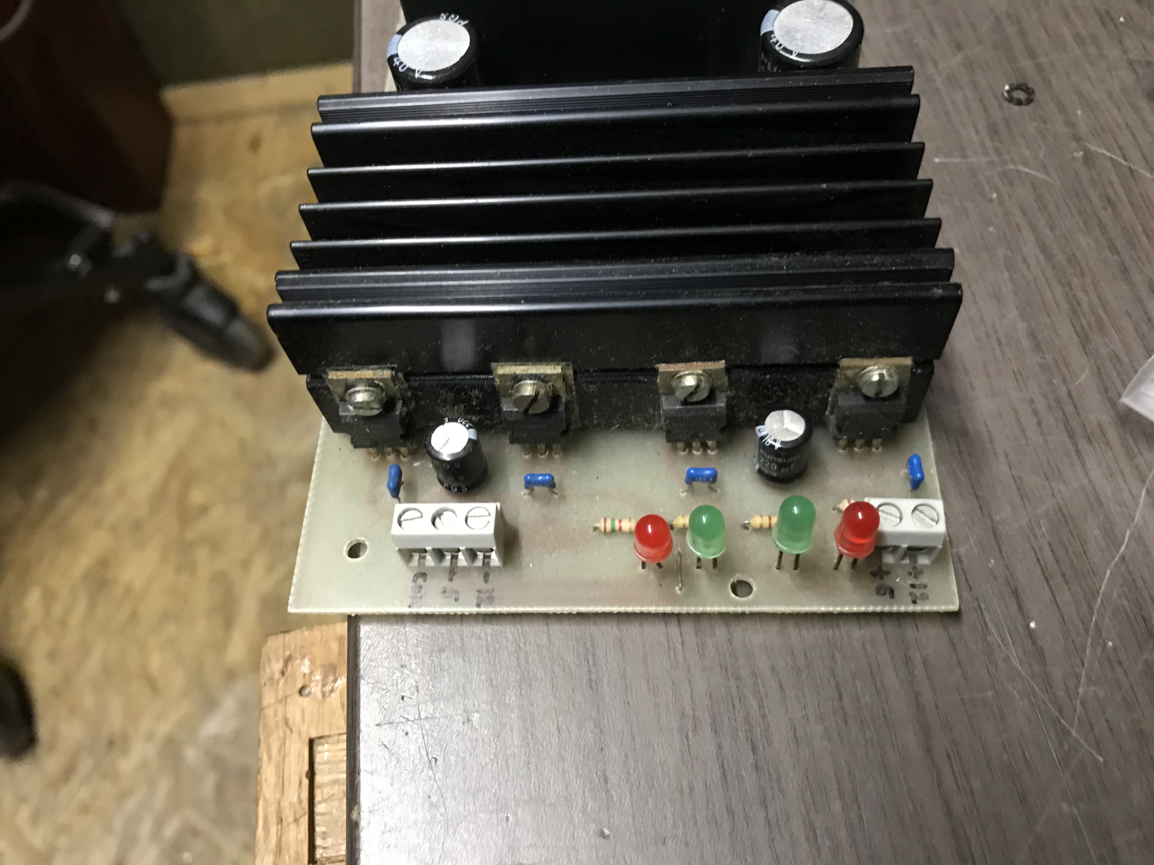

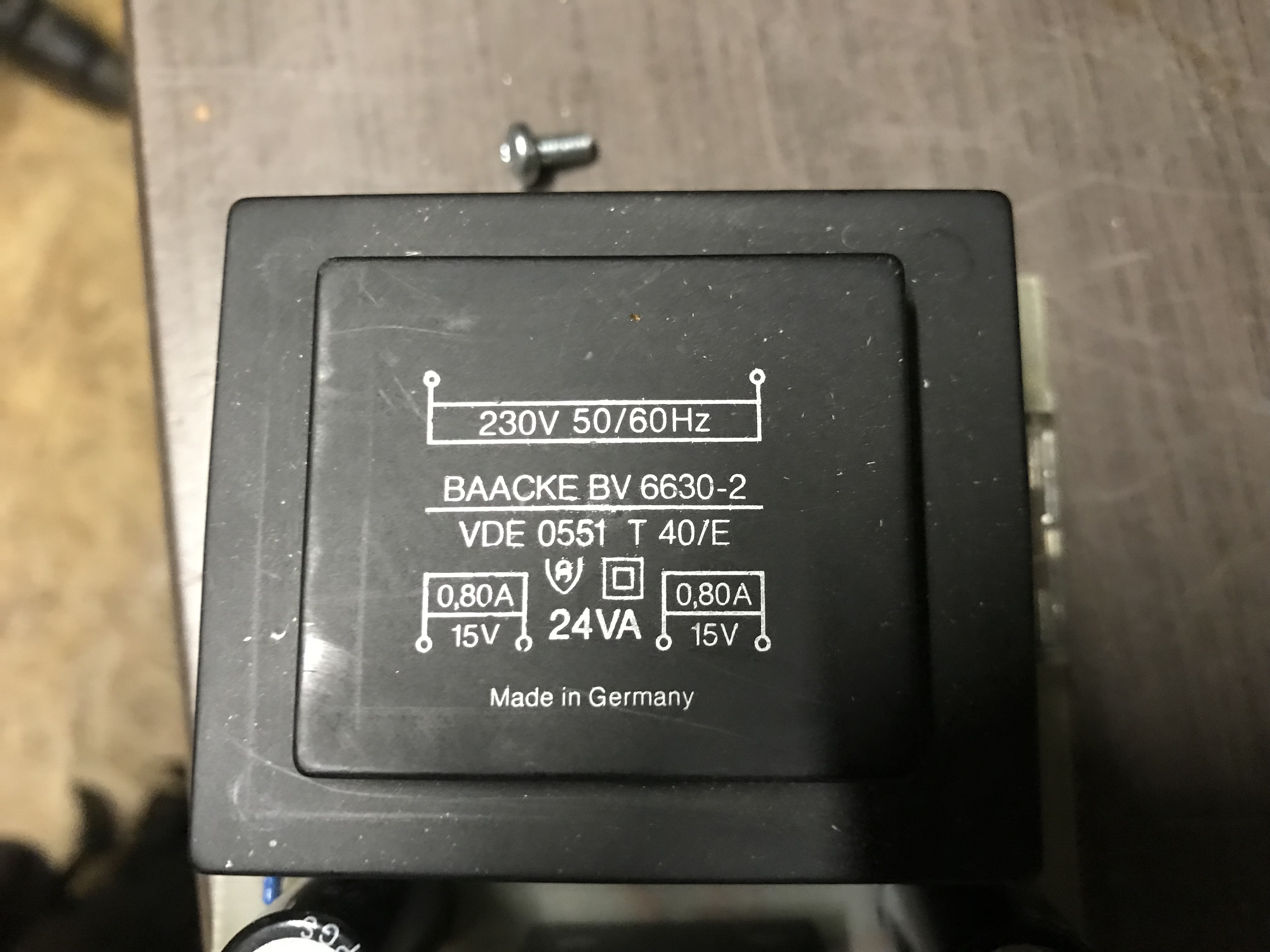

Ik heb nog iets voor Bas uit een nalatenschap gekregen en ligt hier te verstoffen
Het is momenteel een -12-5 0 +5+12
Maar met de 2x15 volt trafo 2x0.8Amp en een lowdrop regulator i.p.v. die 7912 en 7812 moet dat kunnen

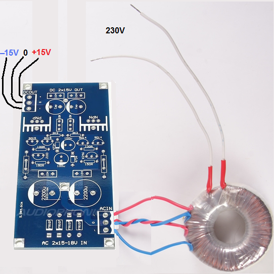

is dit eventueel een goede manier om van de eerste genoemde ringkern trafo naar een 15 - 0 - -15v dc spanning te gaan?

Bas je moet beide hebben eest een trafo dat is AC 2 x15 volt
Dan van de trafo naar een print met 2x 15 volt DC
Edit verder zal ik Mn klep houden , maar op die print die heb liggen passen zo twee lowdrop 15 v regulator

dus als ik beide componenten neem uit mijn vorige post kom ik van 230v ac naar +15 - 0 - -15v dc?
Re: Beginners diy dac
Ja volgens mij wel Bas
Kan alleen niet vinden dat het een positieve en de ander negatief Dat kan ik niet vinden
Ik zou die print niet kopen Kan nergens zien dat het 15 positief en Negatief
Edit
verder zie ik ook nergens dat het kortsluit vast is
Bovendien is de koeling ook erg klein
Ik zou kiezen voor een systeem als ik je aanbied
De regulators zijn kortsluitvast en bovendien een ingebouwde beveiliging voor overbelasting Dan gaat de spanning omlaag
En niet Pats kapot en 22 volt op je DAC
Laatst gewijzigd door OpaBert op di 10 sep 2019, 20:25, 1 keer totaal gewijzigd.

ik ziet bij ACin phase - 0 - phase en bij DCout +, ground en -. Hoop dat ik het dan goed heb :roll:

Je krijgt wel dit,
zelf in elkaar solderen.
Met de trafo erbij gaat 't zo,
Een andere trafo gaat ook, als je de aansluitingen weet of uitzoekt.
Met een ohmmeter is wel uit te zoeken welke draden bij dezelfde wikkeling horen.
Maar om de twee secundaire wikkelingen aan elkaar te hangen moet er wel op de fase gelet.
Ze moeten zo aan elkaar dat er tussen de losse aansluitingen (dus de twee die niet aan elkaar zitten om het midden te vormen) de dubbele spanning staat.Bij verkeerd-om meet je daar zo goed als niks.

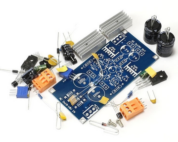

Anne is die schakeling wel kortsluit vast ?
Er zitten bovendien erg kleine koelblokje op
En het zijn gewone transistors welke in mijn ruime ervaring altijd collectoren en emitor met elkaar verbinden en met als gevolg een veel te hoge spanning op zijn DaK ehhh DAC

De meeste regelIC's hebben een stroombegrenzing.
En de warmte zal wel meevallen.Iets eerder werd hier 15V en 150mA vermeld.
Als je dan 5V verliest om aan 15V te komen geeft dat ¾W warmte, niet zo erg veel.

Ik denk niet dat er een paar revel ic in zitten
Ik kan geen woord Frans
Maar dit staat er in
Dus ik ben bang dat er geen regel ic aan het eind zitten maar een paar tip41 en tip42 Anne
Le TIP41 correspond au C5171
Le TIP42 correspond au A1930
Caractéristiques :
Hauteur : 40 mm
Dimensions PCB : 99x46mm
Entraxes : 45 x 100 mm
Poids : 60g

De tip 41 en 42 zijn spanning regelaars volgens de tekst.
