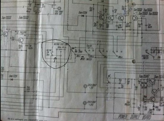

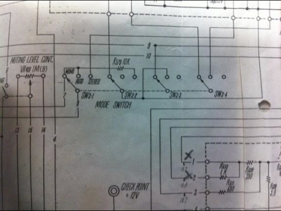

Dat is goed opgemerkt Anne, of de stippellijn doet hier vermoeden dat het om 1 moedercontact gaat, want anders is het raar om die lijnen naar de schakelaar te tekenen. :think:
Groet,
Pim
Hier een stuk schema waar ook de muting-schakelaar staat afgebeeld ook met stippellijn.
Re: Schakelaar
Groet,
Pim
Na wat grondiger bekijken, die laatste twee doen idd niks :o
De eerste (links) schakelt de mute tussen "voldoende signaal/minimale ruis" naar "piloottoon stereo
aanwezig" over, geen kontakt=mute=geluid weg.De tweede zet de stereodecoder buiten bedrijf, geen kontakt, decoder aktief.Da's alles :?

Maar wat betreft de stippellijnen wat ook bij de muting schakeling links te zien is, duid dat niet op een verbinding?.
Groet,
Pim
Berichten: 28480
Re: Schakelaar
Nee, een stippellijntje in een schema betekend dat er iets mechanisch gekoppeld is ( potmeter, schakelaar, relaiscontacten) en duidt niet op een elektrische verbinding.

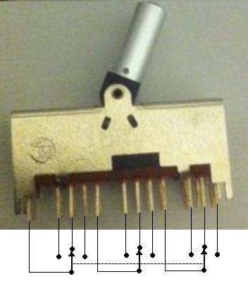

Heb het plan opgevat om met een soort gelijke schakelaar maar dan met een plat metalen voorkant voor het bestaande knopje, ( Radio Twente heeft er verschillende liggen), dat wordt dus een 3 standen schakelaar en die te gebruiken om 3 relais te gaan schakelen, eventueel de stand auto te laten vervallen, dus alleen mono en stereo.
Ben er nog niet uit hoe het een en ander geschakeld moet worden.
Groet,
Pim
Re: Schakelaar
Zo'n schakelaar werkt zo,
zijn toch geen relais bij nodig ? :?
Re: Schakelaar
Uitpiepen met de multimeter geeft zekerheid.
PimDriessen
Berichten: 1452
Re: Schakelaar
Bericht door PimDriessen »
Zo'n schakelaar werkt zo, Sch.jpg zijn toch geen relais bij nodig ? :?
Had hem al gemeten, maar de schakelaar past niet in het front van de tuner, anders zou ik deze er inzetten.
Deze komt ook van Radio Twente.
Groet,
Pim
Re: Schakelaar
Aha, vandaar de relais :o
Alle vier oorspronkelijke schakeldelen parallel zetten, is er dan altijd wel een die kontakt maakt :sure: en er mee relais bedienen.
Even voor alle duidelijkheid ik had hem doorgemeten, en een aantal schakel standen gevonden, maar niet zoals jij hem schakelde het is weer subliem gevonden.
Hoe heet z`n schakelaar en waar haal jij de info over deze schakelaar vandaan, want met een platte metalen voorkant ben ik uit de brand.
Volgende week de lade kasten bij Radio Twente maar eens goed bekijken misschien zit er wel een bij.

Re: Schakelaar
Over al die benamingen weet ik niet veel.Voor mij, een meerstanden schuifschakelaar.
Die soort dingen worden (werden) veel gebruikt in radio's (golflengteschakelaars) en cassette/band opnemers voor opnemen/weergeven, met meer dan drie afdelingen ook wel met dubbele rij.Ik heb indertijd nogal wat van dat spul hersteld, zodoende.

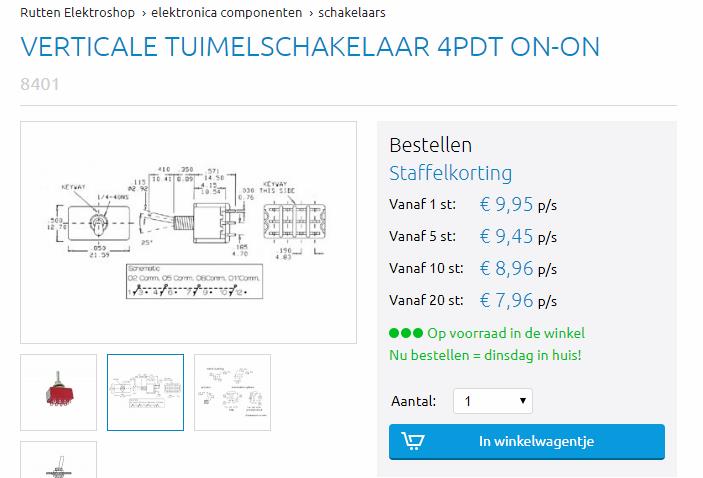

Was op jou zoekterm nog even aan het zoeken, en dan kom je wel eens iets tegen.
Zou dit kunnen werken?. Om als vervanging te dienen van de bestaande schakelaar, want dit gaat wel in het front passen.
Groet,
Pim
Re: Schakelaar
Hoi Anne,
Nee, je hebt in de middenstand een kontakt nodig, met dit ding zit er dan nergens iets aan.

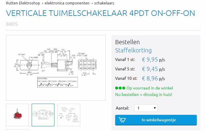

Hoi Anne,
En deze gaat ook niet werken?.
Groet,
Pim
