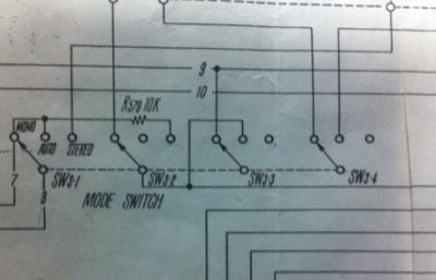

Nee hangt er vanaf hoe de huidige schakelt, je zou eens een schema kunnen zoeken van het apparaat?

Ff gezocht;
sony_st-5000fw_sch.pdf
(322.91 KiB) 52 keer gedownload
Dat zou hem moeten zijn :beer:

Overigens gaan de meeste gitaarschakelaars hier niet in werken. er zijn namelijk 4 moederkontakten benodigd.
1 a 2 is gebruikelijk, ze bestaan wel, maar zeldzamer en prijziger.

Volgens tekening zijn SW3-1 en SW3-2 in gebruik terwijl SW3-3 en SW3-4 niks doen, mogelijk als draadsteun dienen.Maakt 't wel zo simpel.
