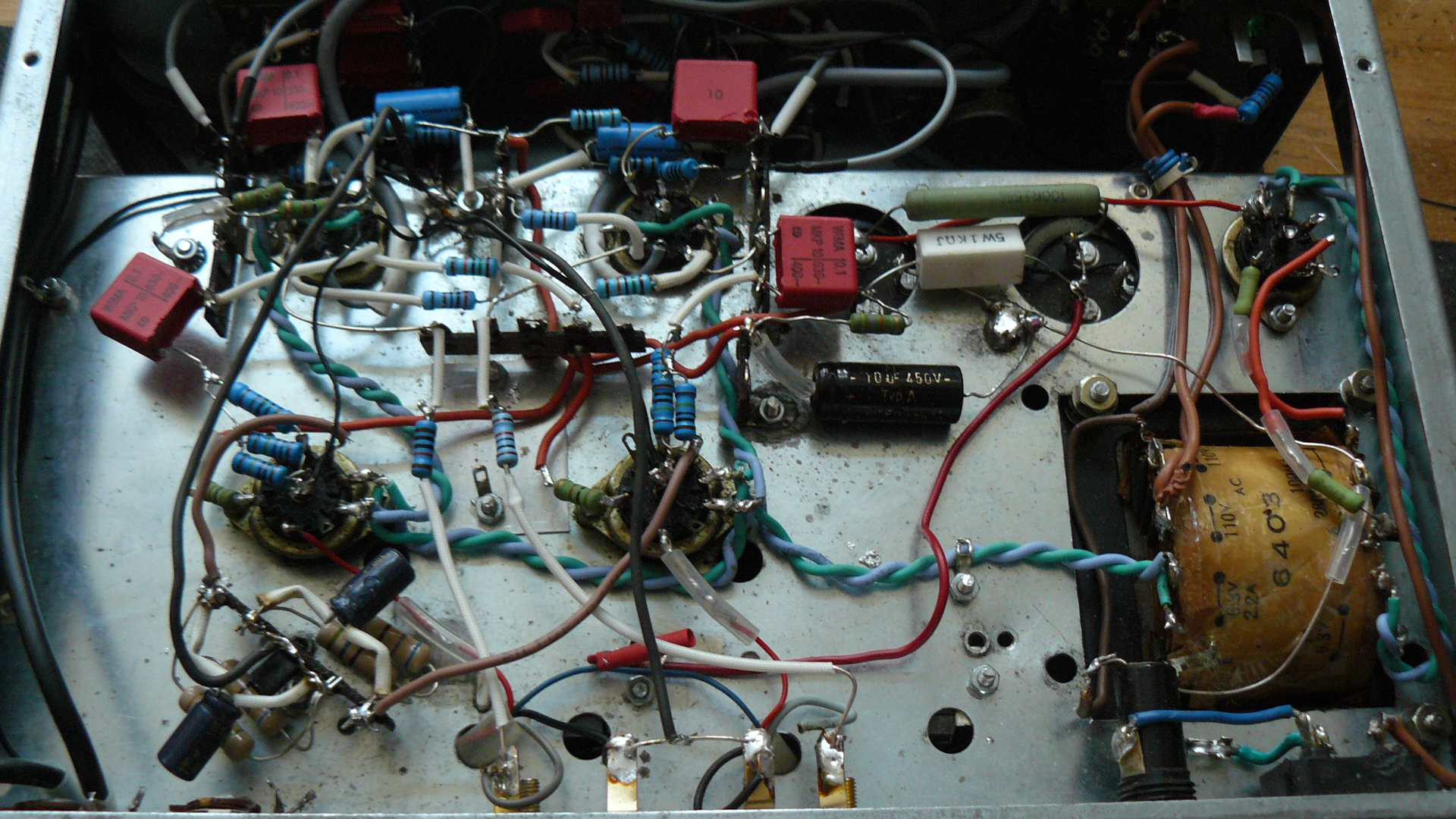

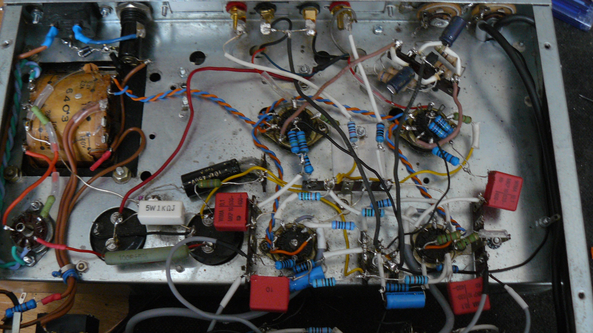

Nou, ik dacht dat ik klaar was met de KT-7. Ik had de potmeters in de toonregeling vervangen voor 1M log. De 47 Ohm weerstanden in serie met de anodes van de EZ81 gezet,
En de 47 nf uit de terugkoppeling verwijderd. Want het geluid van de KT7 smeerde dicht na verloop van tijd. Veel teveel "bass" etc. Ff gechecked, en ja, dat was het heldere geluid wat de LA214A ook gaf.
En dan iets heel vreemds. Versterkertje in de open kast gezet waar de rest van mijn apparatuur staat en er gebeurde niets. Geen geluid. WEL zag ik blauwe spiraaltjes omhoog kruipen in de EZ81! Dus vlug weer uit en weg daar!
Onderhand heb ik een nieuwe socket geplaatsts voor de EZ81, Ik heb alle weerstanden nagemeten, alle condensatoren, De voeding nagemeten. Toonregeling nog eens nagelopen. Maar onderhand weet ik het niet meer. Dezelfde lampen spelen in de LA214A, Er is hoogspanning.
Toch ook de ugts maar eens meten. ( durf t bijna niet te zeggen) Die geven secundair 2.8 Ohm, en primair 0.6K. Ook even losgehaald en ja, toch echt 0.6K.
Geen shorts ofzo. Ik sta echt voor een raadsel....

Opgelost! V1 maakte geen goed contact. En hier is elke versterkertrap per buis aangelegd. Dus stereo geen geluid. Met een piepklein schroevendraaiertje de voetcontacten naar elkaar toegebogen et voila. Het speelt.
In t vervolg dus geen conclusies trekken uit het geluid alvorens het "inbranden"van de condensatoren, want dat had hier wel een hevig effect. De rest was al eens beproefd, maar juist de 47 nf in de terugkoppeling die eerst een beter geluid leek te geven dan zonder bleek de boel flink te bederven, wat dus in toenemende mate het totale geluidsbeeld negatief bepaalde.
Wel nog even 10nF geprobeerd, grof weg een kwart van het origineel zoals ook de terugkoppel weerstand, maar ook dat gaf geen mooi resultaat.
Nieuwe buizen die dus zelf nog schel klonken van de nieuwigheid leken dus beter te klinken, terwijl nu de oude russen uiteindelijk net zo helder klinken.
Nou hehe. Mooi. Dit project is na jaaaren eindelijk af.
En zonder de heer Buis had ik nooit ontdekt dat de toonregeling niet klopte.
Ging blindelings uit van een schema wat op Circuits online stond, en wat toch onder begeleiding van een grote naam stond. :roll:
Dank voor alle bijdragen :goedzo: :goeie:
Heb nog even de dikke siliconen draad vervangen voor stugge dunnere draad, voor het geval de gloeibedrading in de kast zou gaan zakken op den duur en alsnog voor brom zou gaan zorgen.

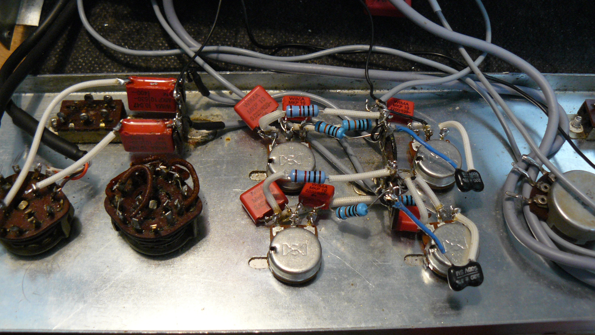

Toonregeling met kabouterpotjes "pro audio"

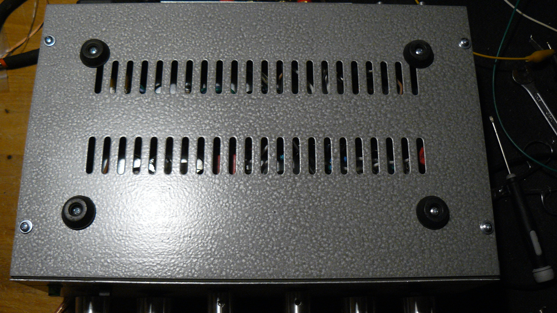

Het deksel gaat erop!
