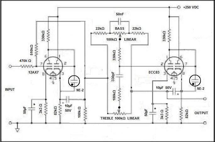

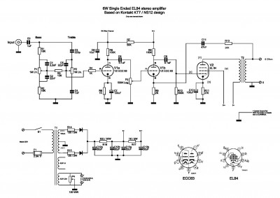

Ik heb een kontakt versterkertje EL84 SE. Deze is opnieuw opgebouwd naar een schema op circuits online. (https://www.circuitsonline.net/forum/view/58039/1)
Het aangepaste schema staat hieronder Maar de gemonteerde trafo is 280-0-280 met 6.3V 2.2A en 6.3V1A. Bedoeld voor 220 dus de spanningen lopen nog wat op. En verder zit er een EZ81 in ipv de diode brug.
Ik meet de volgende spanningen met de mm.
- B+ 333V
- B++ 320V
- Kathode EL84 10.1V
De EL84 dissipeert 11.85 watt (10/270 x320 ) Er zitten 6P14P in die mogen 14 watt , maar voor een gewone el84 is dit kantje boord?
Wat betreft de ECC83
Op het ene kanaal meet ik op V1A op de anode 143V en op V1B 202V
Het andere kanaal : V2A 146V V2B 197V
Kan dit zo, of is er aanpassing nodig. Behalve het eventueel vergroten van de kathode weerstand.
Of moet ik nog iets anders meten.
En welke varianten kan ik er onder deze omstandigheden voor de ecc83 inprikken ?
- B+ 333V
- B++ 320V
Re: Kontakt versterkertje
Kan allemaal wel zo.Ik mis wel wat stopweerstanden bij de EL84.
En de volgorde is wat raar, toonregeling-voorversterker-volumeregeling-eindtrap, maar is weer 's wat anders

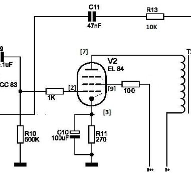

Thanks voor de input Heer Buis, Ehr, Waar plaats ik de stopweerstand en welke waarde ?
edit / stopweerstanden /gridweerstanden. Aan de el84zit een 500K stopweerstand ? Dus neem ik aan dat de gridstopper op V1a en/of op V1B moet.
zo dicht mogelijk op de buis en naar ground. Welke waarde en op welke buis?
De 500k aan de EL84 is een lekweerstand, zorgt ervoor dat het rooster op een welbepaalde spanning komt.Stopweerstanden zitten in serie, dicht op de buisvoet.
Voor de ECC83 hoeft 't niet, heeft maar zin bij steile buizen.De dubbel-triode met nog geen 2mA/V is wel anders dan de eindbuis met meer dan 10mA/V steilheid.

Thanks Anne.
Had er al een 1K ingezet, maar dan op V1B... Ga ik snel weer weghalen. En op de EL84 plaatsen .En een 100R zie ik.
- RobertD
- Berichten: 4408
- Locatie: Alphen a.d. Rijn

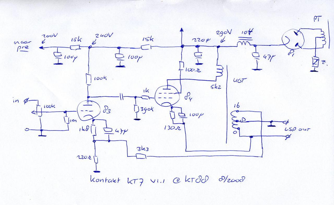

Dit is ook een leuk schema, vooral wanneer de originele UGT's er nog in zitten. Ooit opgetekend door forumlid KT88.
Werkt met feedback vanaf de kathode.
Weghalen hoeft niet hoor, doet daar geen kwaad.Splinter226 schreef:Thanks Anne.Had er al een 1K ingezet, maar dan op V1B... Ga ik snel weer weghalen. En op de EL84 plaatsen .En een 100R zie ik.

@ Robert D Ik heb een Lafayette LA214 A, inmiddels uitgerust met een Frag Jan zuerst TRA300 om dat schema na te bouwen. Met bijbehorende phono trap. Heb jij dat schema al in pdf oid ?
Ik vind het handschrift van de Meester moeilijk leesbaar...

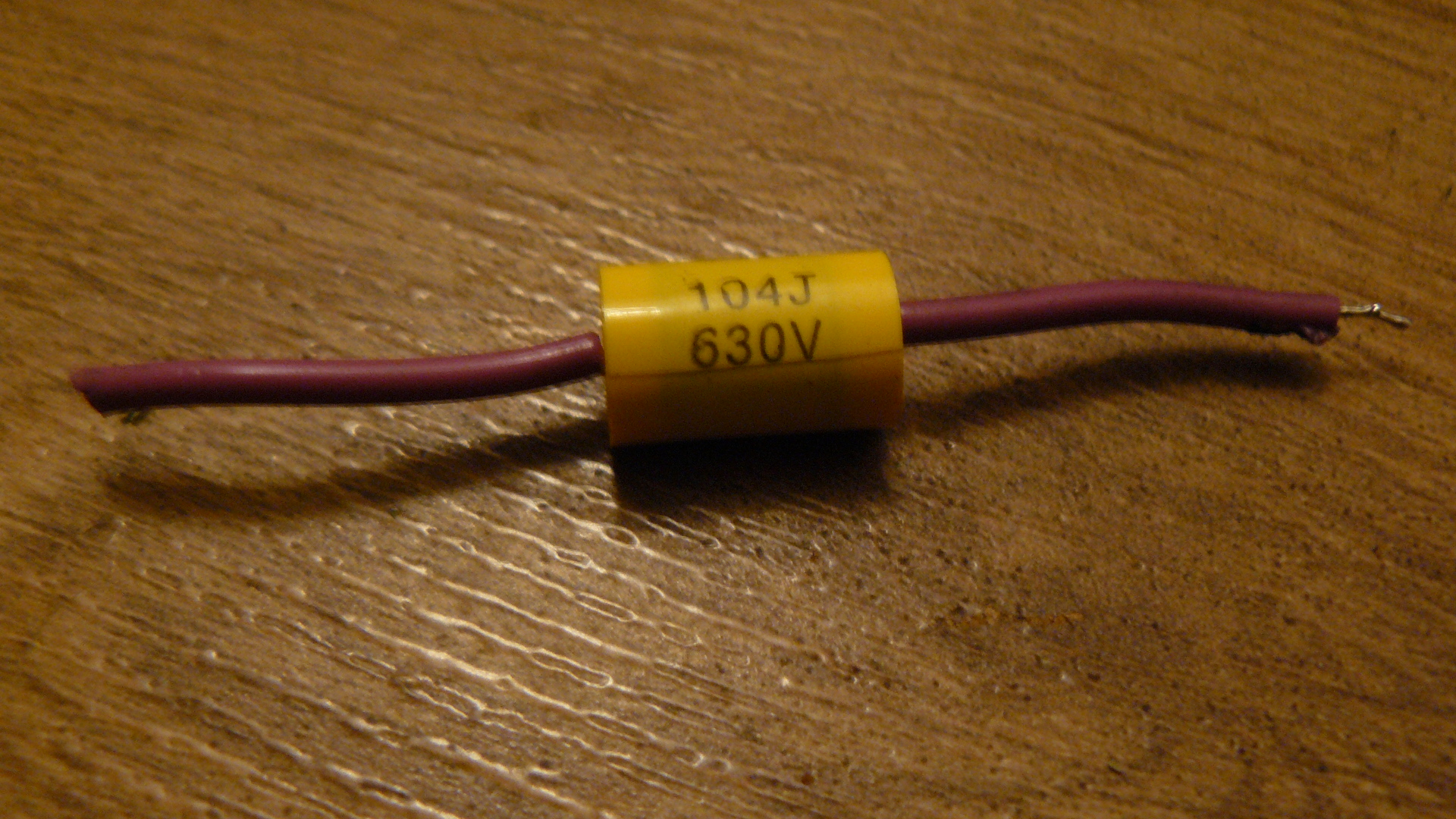

En on-topic de 1 uf aan de ingang, moet dat een 400v type zijn ? dat zijn nu van die enorme 400V wima mkp knollen. Kan dat anders?

Die weerstanden doen niks wat de gewone werking betreft.Als de versterker eerst last had van HFoscilleren en 't nu weg is, blijft er meer vermogen over.Lastige is, vervorming geeft meestal de indruk dat het harder gaat, als de versterker dan beter werkt lijkt het zachter.Splinter226 schreef:@ Anne, voor de gridstoppers was het geluid niet ok, maar wel een vette bas. Met gridstoppers is de boel een hoop afgevlakt. Klopt dat ?
Buizen zijn niet zo frequentie afhankelijk, de UGT wel.De tegenkoppeling met C11+R13 haalt de lage tonen op, begint onder de 300Hz.Je zou 's kunnen zien wat het overbruggen van die C11 geeft.Ik mis hier iets in het midden. En verdenk - ehr nu pas de buisjes. grmpfl...![]()
Er is ook wat mis met de toonregeling, misschien enkel in 't schema.Er staat lin. bij de potmeters, moet log. zijn. En R1 staat vermeld als 10k, moet 100k zijn.
Kan er wel uit, gewoon overbruggen.Is om gelijkspanning buiten te houden, komt zelden voor.Kan ook 100nF (0µ1) 50V is genoeg.En on-topic de 1 uf aan de ingang, moet dat een 400v type zijn ? dat zijn nu van die enorme 400V wima mkp knollen. Kan dat anders?

Anne,
Ik wist dat ik nog wat nieuwe 12ax7 LPS had liggen,
die opgezocht, en bleek ik daar in t laadje ook nog wat splinternieuwe jj el84's te hebben liggen.
Meestal is het toch enkel de volume potmeter die log. is ? Heb ik daar overheen gekeken?
pf komt enkel voor in de toonregeling (ook in oude versterkers in bijv de feedback) Inderdaad wat voor verwarring zorgt.
Het schema was geïnspireerd door Henry S, Echter het schema van de ts op circuits online had ook de pin nrs op de el84 fout. Helaas durfde ik destijds nog niet het beloofde moderne schema van KT88 aan. Verdacht de opt, dus andere geplaatst. Tss ;-0 Het kan raar verkeren. Nu zitten er Duitse ugts in. Tsja. Maar wezenlijk is er niets veranderd. Behalve dat ik het schema van KT88 hier niet meer kan uitvoeren.
Zal morgen eens je inzichten napluizen.
Dat een Meester als jij tijd neemt voor kleine dingen als dit , is echt geweldig.
Dank ++

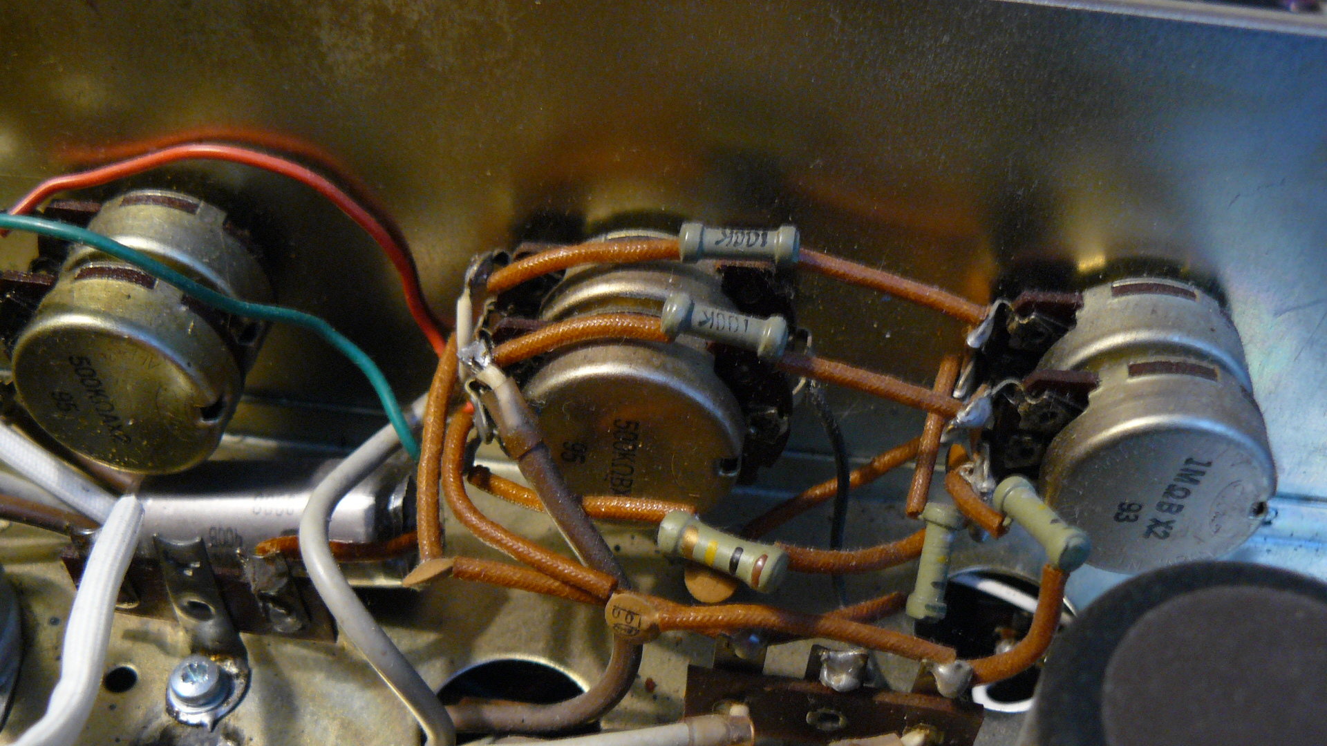

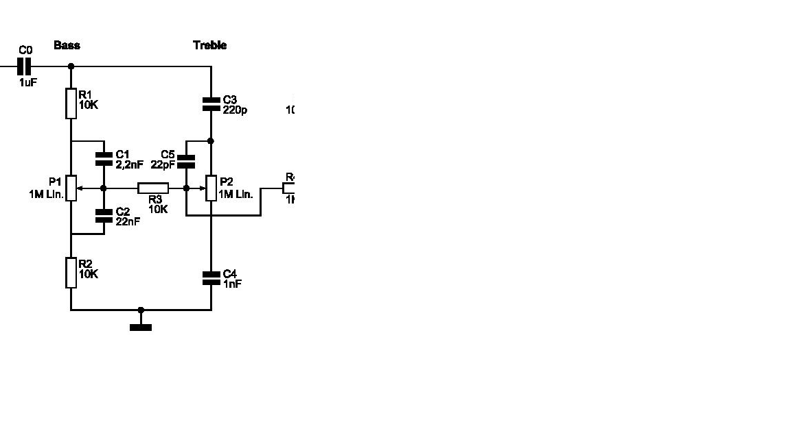

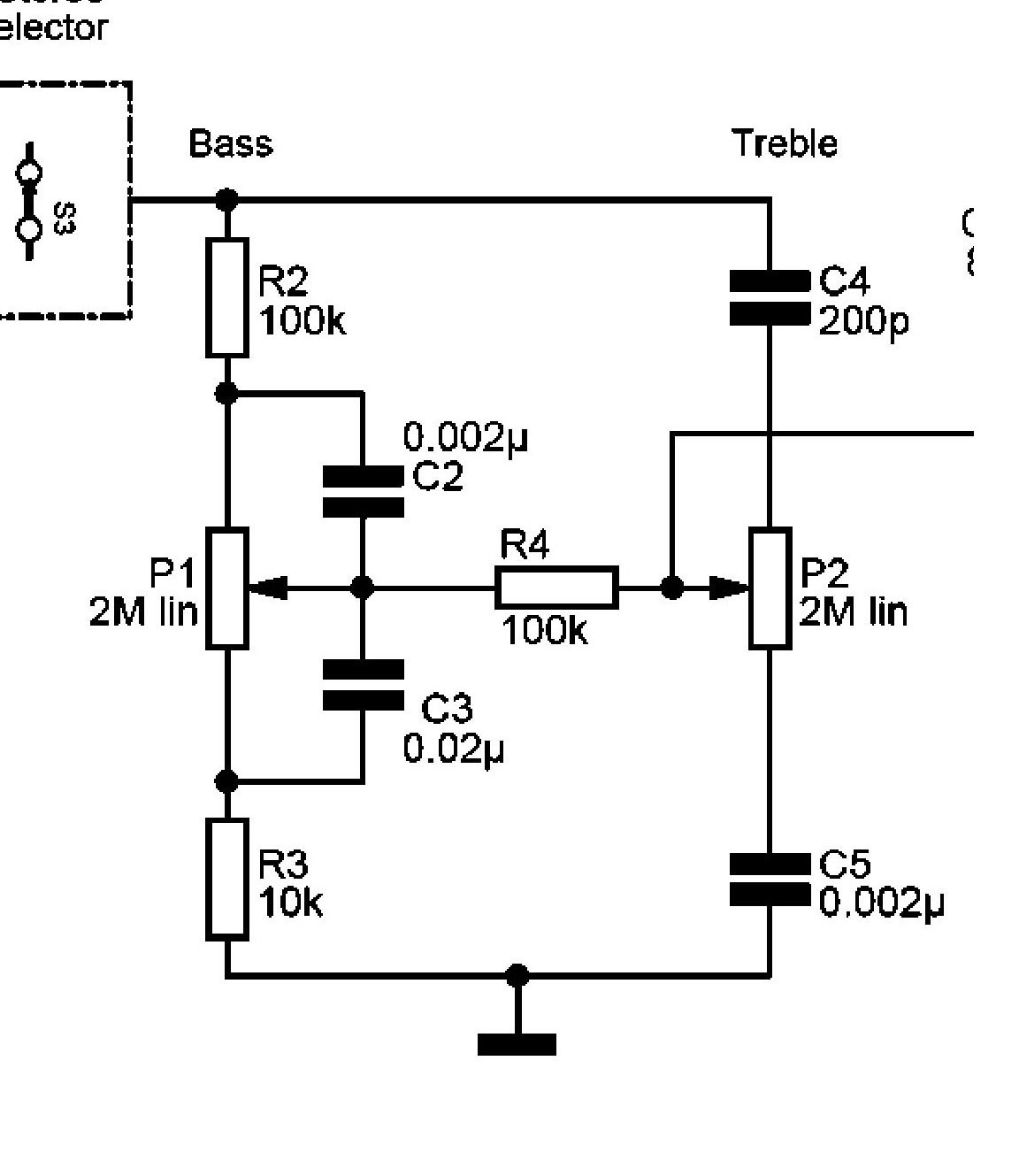

Bij een nieuwe zoektocht naar schema's van de verschillende kontaktversterkers, voornamelijk om te kijken naar de combinatie feedback R en C, kwam ik het KT-7 schema tegen op de site van de NVHR .http://www.nvhr.nl/schema.asp?Merk=Kont ... mitted=yes
Daar staat een nogal verschillende toonregeling in. Er bleken in deze KT-7 2M potmeters voor de bass en 1 M potmeters voor de treble te zitten, dus dat veroorzaakte ook nog eens een scheeftrekking.
Zoek de verschillen ;
Hoe dan ook klinkt het nu een stuk beter. Ook de oudere buizen klinken nu trouwens ok. Nog even spelen met de feedback R en C. En een grotere kathode weerstand en dan ist goe.
Tweede schema klopt beter.1M of 2M potmeters maakt niet zoveel.Wel dat er ook weer lin. bijstaat is mis, voor deze soort schakeling is dat log.Lin is met de toonregeling in een tegenkoppellus.

In beide schema' s zijn de potmeters van zowel hoog als laag gelijk qua weerstand. Op het gehoor functioneren beide potmeters nu naar behoren. Ik heb ff gespiekt in de Bocama LA 214 A die ik heb, die naar verluid uit dezelfde fabriek kwamen en ook een EL84 SE is, maar daar zijn de beide potmeters voor de toonregeling ook 'B" en de volumepot "A". Dus ze werden zo wel vanaf fabriek of voor zelfbouw in een pakket zo aangeleverd.
Wat kan ik verwachten als ik bij een volgende bestelling wat log potmetertjes bijbestel?
Een lin. potmeter als volumepot werkt voor geen meter heb ik wel eens ergens gelezen
Maar ik heb geen idee hoe zich dat vertaalt in de toonregeling?

De toonregeling zoals hierboven zijn volumeregelaars met filters zodat de een enkel de hoge tonen regelt en de ander de lage.Splinter226 schreef:In beide schema' s zijn de potmeters van zowel hoog als laag gelijk qua weerstand. Op het gehoor functioneren beide potmeters nu naar behoren. Ik heb ff gespiekt in de Bocama LA 214 A die ik heb, die naar verluid uit dezelfde fabriek kwamen en ook een EL84 SE is, maar daar zijn de beide potmeters voor de toonregeling ook 'B" en de volumepot "A". Dus ze werden zo wel vanaf fabriek of voor zelfbouw in een pakket zo aangeleverd.
Een lin. potmeter als volumepot werkt voor geen meter heb ik wel eens ergens gelezen![]()
Met de regeling in een tegenkoppeling is de neutrale stand in 't midden, een kant uit versterken andere kant verzwakken en dat afzonderlijk voor hoog en laag.Ziet er zo uit,
Die is er niet, de tegenkoppeling bepaald hoeveel de ingangsgevoeligheid wordt en evt bijwerken van het frequentieverloop (oa afwijkingen door de UGT)Maar nog ff over de feedback....

Naast dat nu lekker klinkt kan ik nu ook een 50hz brommetje horen tussen de nummers. Ik zit op 3 meter afstand.
Ik heb 100 ohm metaal oxide R in het gloeicircuit toegepast en ik las iets over een condensator naar ground. dus ook twee c, 100nf 630 volt aan de 6.3 spanning gehangen.Bij de trafo. Hoor ik die nu?
Eerst alleen zoem te horen met oor aande speaker. en niks veranderd. Of de ez81...
Ik wacht wel op t antwoord op de smoorspoel.

Die Kontakt SA2000 heeft volgens mij ECL82's aan boord. Kun je een leuke versterker mee bouwen, van 2x8W ongeveer.Splinter226 schreef:En oja ik heb ook nog een Kontakt SA2000 maar die speelt even lekker en dan *pop" en *pop* en dan durfde ik niet meer. Maar ik vermoed dat als ik ze alle 4 een eigen kathodeweerstand en elko geef, dat het wellicht wel eens verholpen zou kunnen zijn. AutobiasZitten nu waarschijnlijk 4 totaal verschillend metende el82,'s in.
Die pop en pop die jij hoort zullen wel veroorzaakt worden door lekke koppelcondensatoren. Die zou ik maar eens vervangen. Ook de voedingselco zal zijn beste tijd hebben gehad. Dat zal de reden zijn voor een brom.
Foto's helpen ook....

allemaal al vervangen. wima's en jj voedingselco's 1 watt metaalfilm, etc.dus daar gaat t niet mank.. Er staat 230 (ipv 220 )op de trafo gedrukt. Moet ik nog eens nameten, wat 'ie belast nou eigenlijk levert, want ik heb ergens gelezen dat de instelling van de ecl82 nogal nauw luistert. Maar daar open ik tzt wel een nieuw topic over. Maar dus grote kans dat de bias instelling niet klopt. In ieder geval.
Ben even door mijn voorraad ez81 heen. Morgen komen er nieuwe binnen
Dank jewel Robert.
Dank jewel Robert.

400V/630V in de SA2000 Maar de 100nf die ik aan de gloei had gehangen in de KT-7 zijn idd doorgeslagen. Zal wel enkel voor gelijkspanning zijn ofzo. Kheb ze er weer uitgeknipt.
Deze jongens. eigenlijk koppelcondensatoren, maar die klinken nieuw echt verschrikkelijk. Zal wel anders zijn als ze ingespeeld zijn, maar goed. Dacht, ik probeer eens wat
Dat paarse pvc had ik van wat andere draad gestript om te isoleren.

Tenzij natuurlijk het plaatsen van de logarithmische potmeters voor de toonregeling effect sorteren.
Niet dat ik dat echt verwacht.
Ik heb nu van die alpha potmetertjes en er zijn forumleden die weten dat de lineariteit, zelfs voor lineaire potmeters te wensen overlaat. Bas dus op kwart voor twaalf en treble op kwart over. Wellicht toch maar naar de rh84. De zuivere HELDERE buis. Want dat is tenminste een eigenschap die je mag verwachten.
