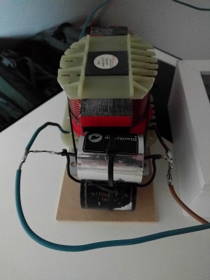

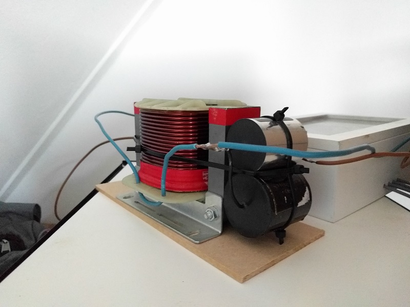

Zo eens kijken of ik een passief filtertje voor het laag kan maken.

Vandaag wel het laag nog even snel voorzien van een passief filter; het klinkt heel aardig maar actief klonk het nog wel een stukje beter. Denk dat ik iets steiler moet filteren dan dat ik nu doe (3.9mH en 16,8uF)

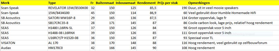

Ik ben toch verder gegaan met dit project. Ik heb twee andere middentoners gekocht; dit keer de NEO 8s. Het staat nu te spelen en ik ben heel positief over het voorlopige resultaat. Echter vind ik ze nu nog te groot, dus ben ik op zoek naar een kleinere woofer voor in de transmissielijn.
Ik heb een lijstje gemaakt met uiteenlopende woofertjes. De inbouwmaat en buitendiameter zijn beperkt tot resp. 150 en 170 mm. Hoe hoger het rendement, hoe mooier. Woofer moet 8 ohm zijn.
Ik ben op zoek naar kwalitatief zo goed en diep mogelijk laag (voor zo een kleine woofer uiteraard).
Benieuwd naar je ervaring of mening ten aanzien van deze lijst. Met andere woorden: welke zou jij kiezen voor TL en waarom?

Ik kreeg geen tabel ingevoerd; dus hierboven met een jpg opgelost.
Als je de woofertjes wilt googlen, zie hieronder de tekst-versie:
Scan-Speak REVELATOR 15W/8530K00
Scan-Speak 15W/8434G00
SB Acoustics SATORI MW16P-8
SB Acoustics SB17CRC35-8
SEAS H1480 L16RN-SL
SEAS H1488-08 L16RNX
SEAS U16RCY/P H1520-08
VISATON AL 170
Audax HM170C0

Past deze in t budget?
15wu8741
15wu8741
Zit in de Speakerland minimonitor Be, en die heeft een prachtig gedetailleerd laag, ik denk wel t beste dat er in dit fornaat is
