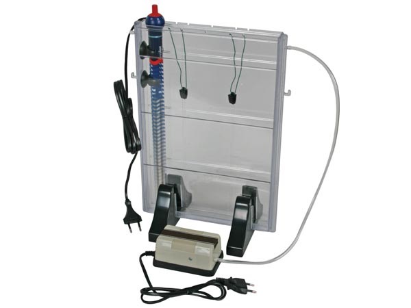

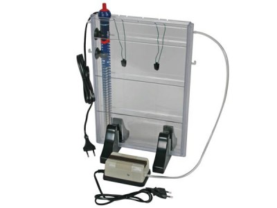

Re: 4P1L vraagje
Tjee A4 etsbak :shock: Daar kan een vliegdekschip in keren
Re: 4P1L vraagje
Dat valt wel mee.
Het zal er wel zo een zijn :
Die heb ik ook, met een minuut of 20 is het meestal wel gedaan.
Re: 4P1L vraagje
Oh dit is een echte etsbak :shock:
Ik dacht aan een aquarium model
Dan is mijn glazen vuurvaste oven schaal best groot en lomp in verhouding
Maar , er gaat maar een halve liter ets middel in , voor het over de rand klotst.
En dat willen we niet :bakkie:

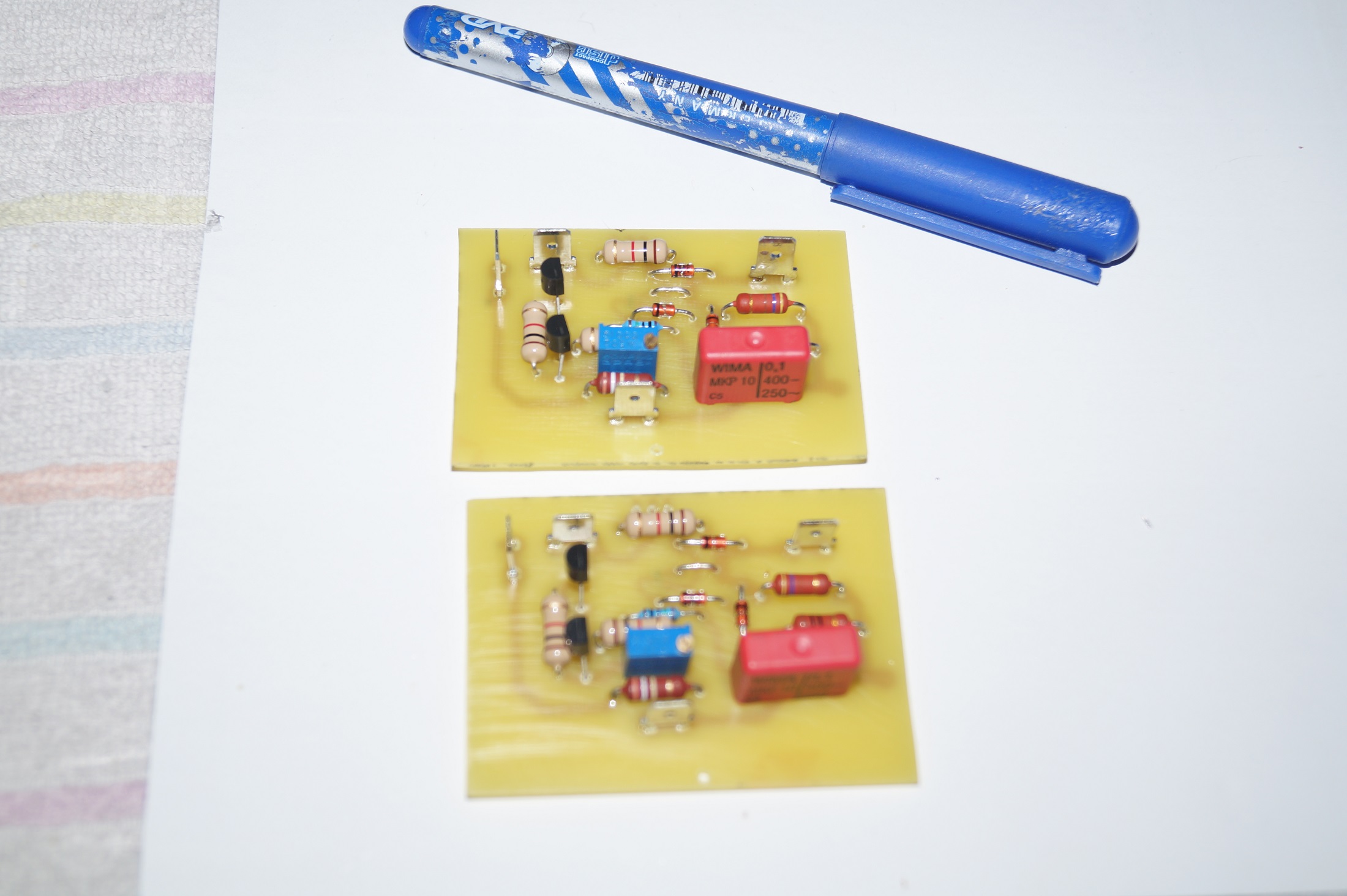

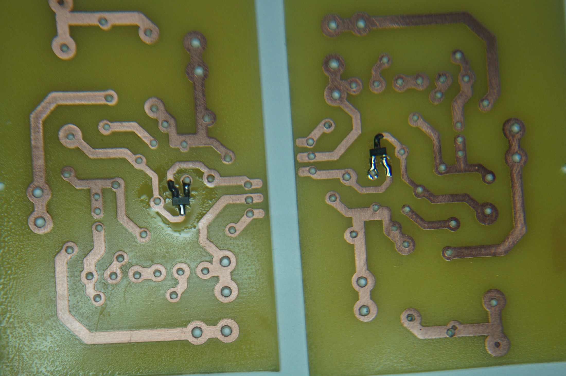

De fet,s waren binnen.
Wat zijn die dingen klein!
En dan moet ik ze er ook nog op bakken :shock:
Eerst maar even verschillende you tube filmpjes bekijken,voor dat de bout opgewarmd wordt. :?
Berichten: 6144
Re: 4P1L vraagje

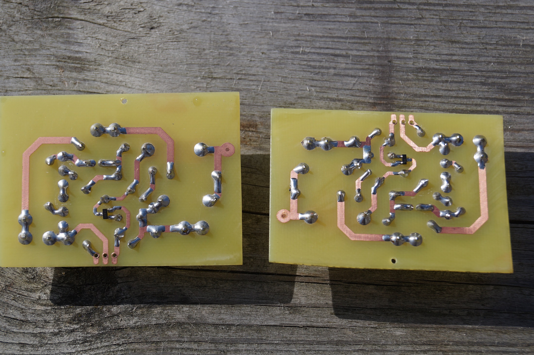

Gelukt :rock:
Beetje flux er op ,beetje soldeer op 1 printspoortje,een pootje vastbakken en dan afsolderen.
Valt eigenlijk wel mee,of ik had mijn dag :lol:

Re: 4P1L vraagje
Je bent toch niet bekeerd ? :shock:
Heeft natuurlijk wel voordelen, kleinere print, minder soldeer, lichtere versterkers :lol:
Maar 't uitzicht is naar de knoppen :(

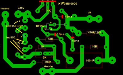

Maak je maar geen zorgen Anne :lol:
Dit is me toevallig gelukt,maar daar blijft het dan ook bij :D

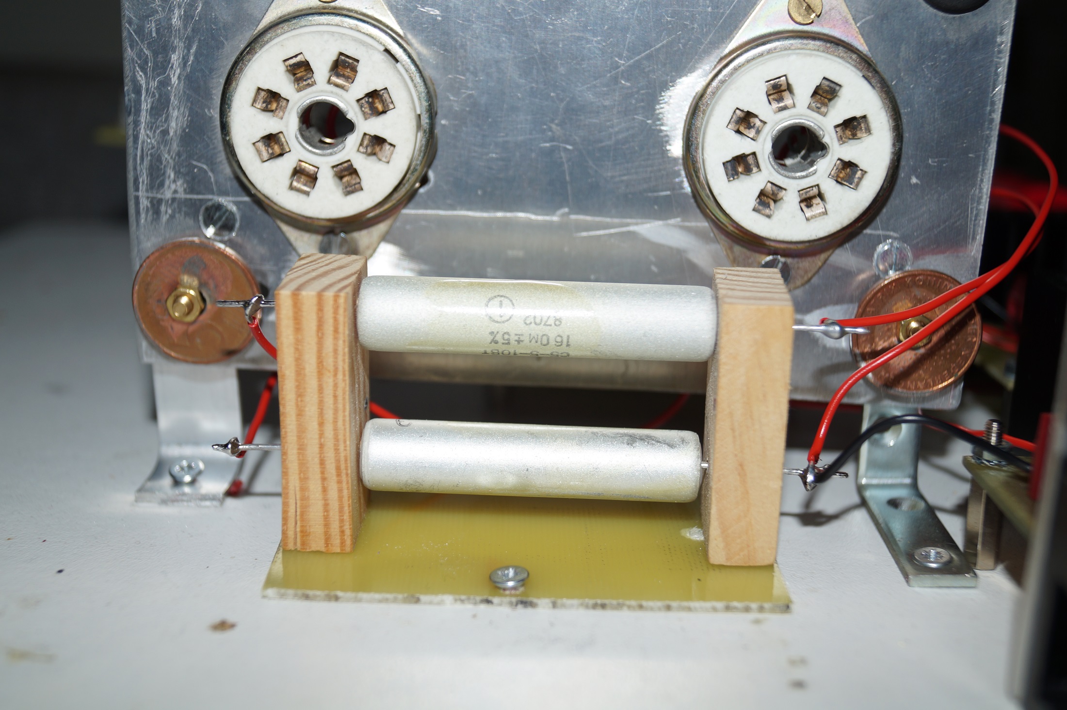

Even de rest er ook op gezet,behalve de 1000v fet,s met de lange naam.
Weet nog niet hoe ik die ga koelen dus die komen er later wel op. :wink:
Printontwerp bijgevoegd als WORD bestand.

Re: 4P1L vraagje

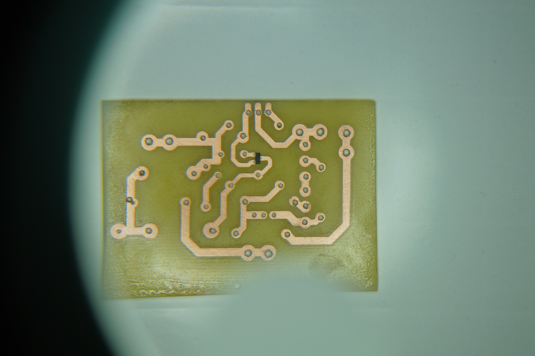

Anne,merkte al op de printsporen niet te dicht bij elkaar te leggen.
Een kleine lekstroom kan de boel al snel verzieken :shock:
Daarom vandaag de soldeerzijde geschoond met alcohol en een softe tandenborstel.

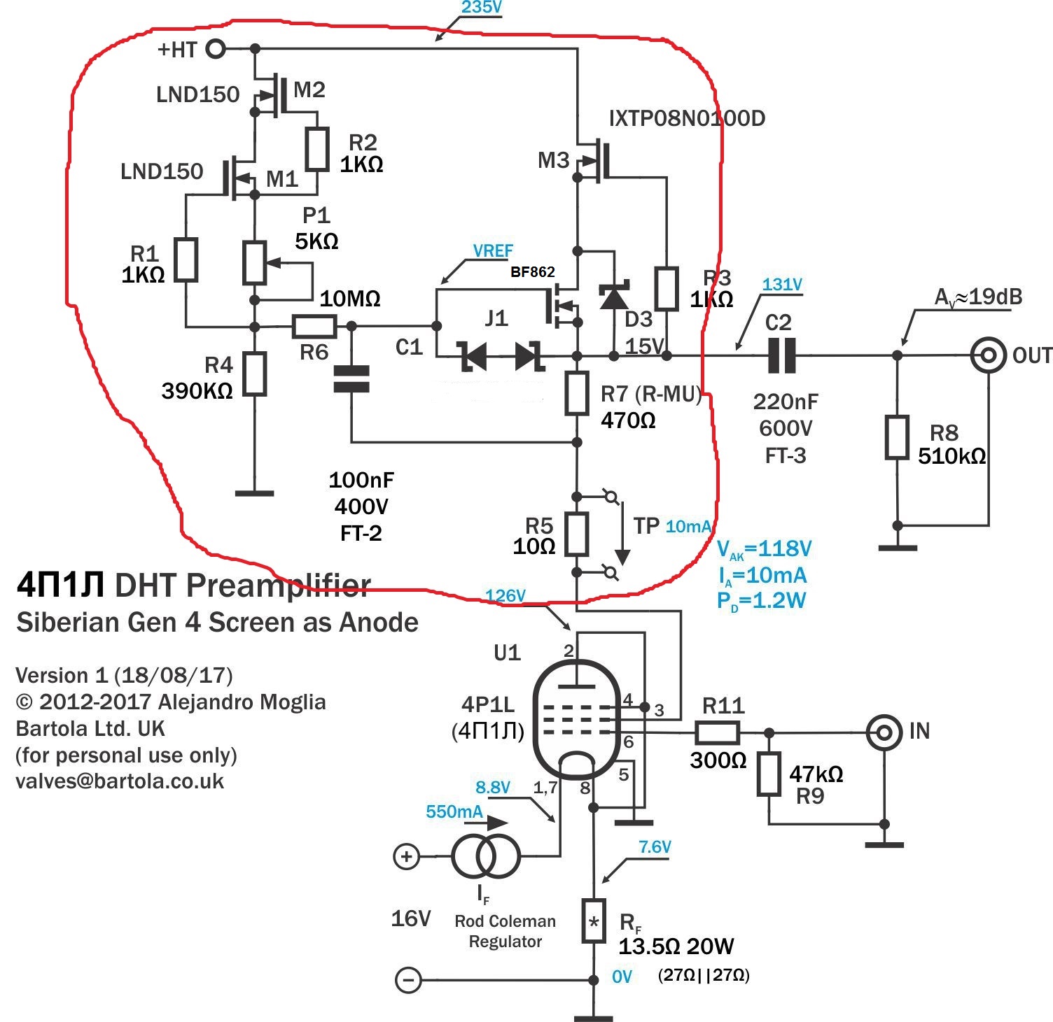

Als de aanduidingen in het schema kloppen hoef je daar niet veel aan te doen.Zou maar 1W verstoken.
Berichten: 6144
Re: 4P1L vraagje
Bedankt Anne,dus daar hoeft niet veel ijzer aan voor de koeling.
Zit er alleen een beetje mee hoe ik dit alles ga opstarten :?
De voeding kom ik wel uit,maar zorgen dat die BF862 niet meer dan 10mA (max 25mA) te verwerken krijgt? :|
P1 op de grootste weestand zetten, is de spanning op de buis 't laagst = kleinste stroom.
En dan opdraaien tot waar je 'm hebben wil.

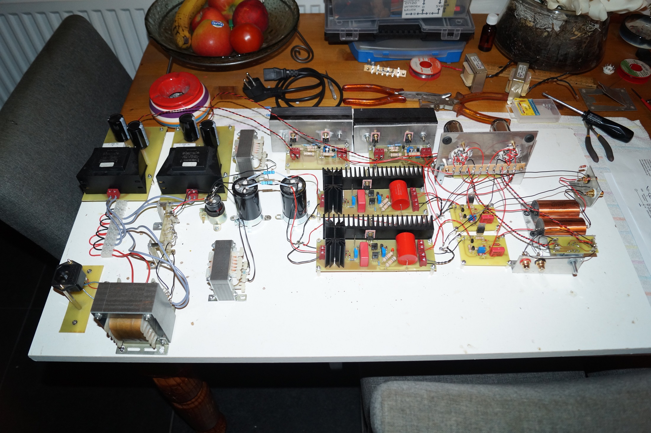

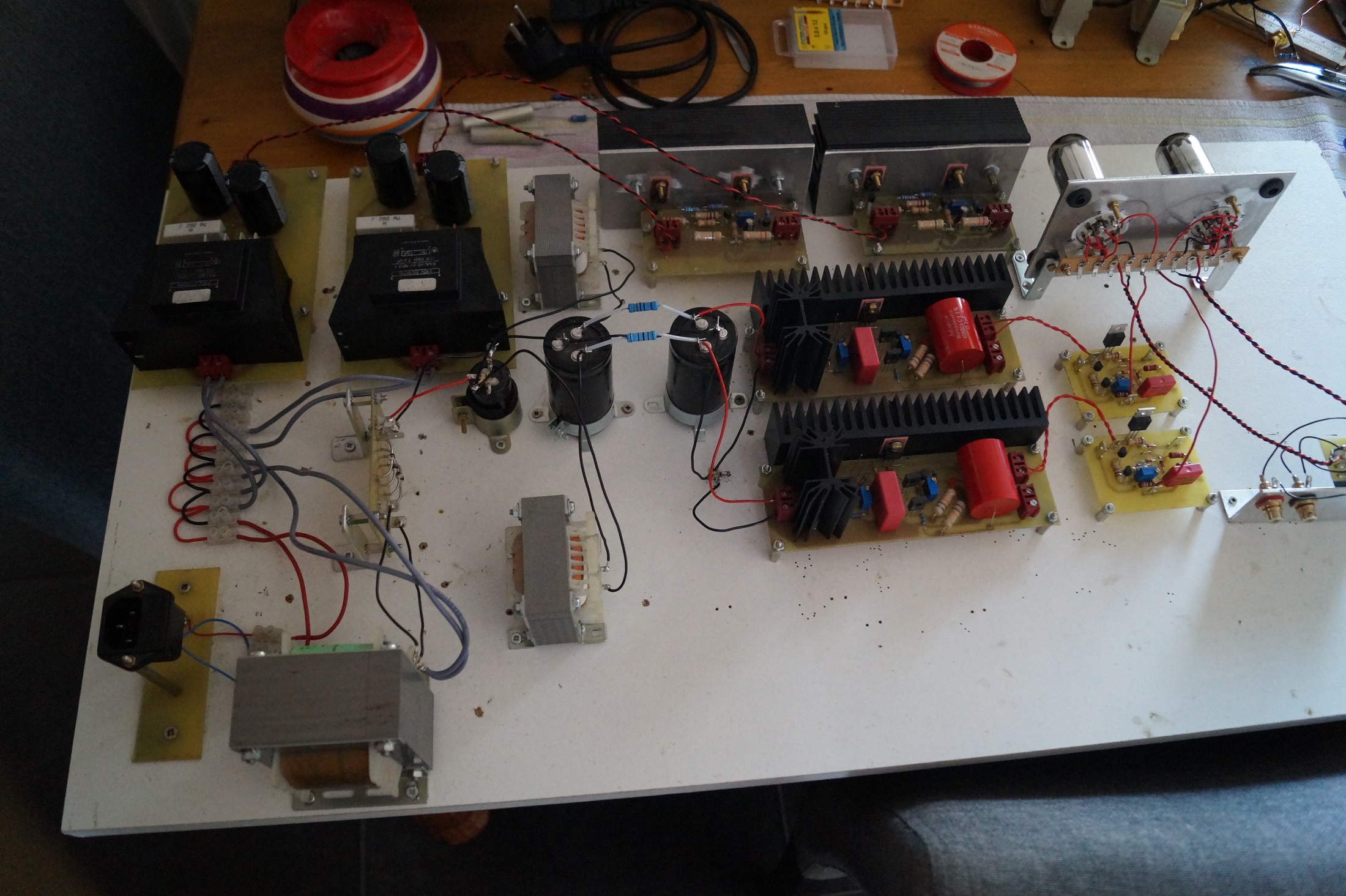

De potmeter,s ingesteld op max 5K.

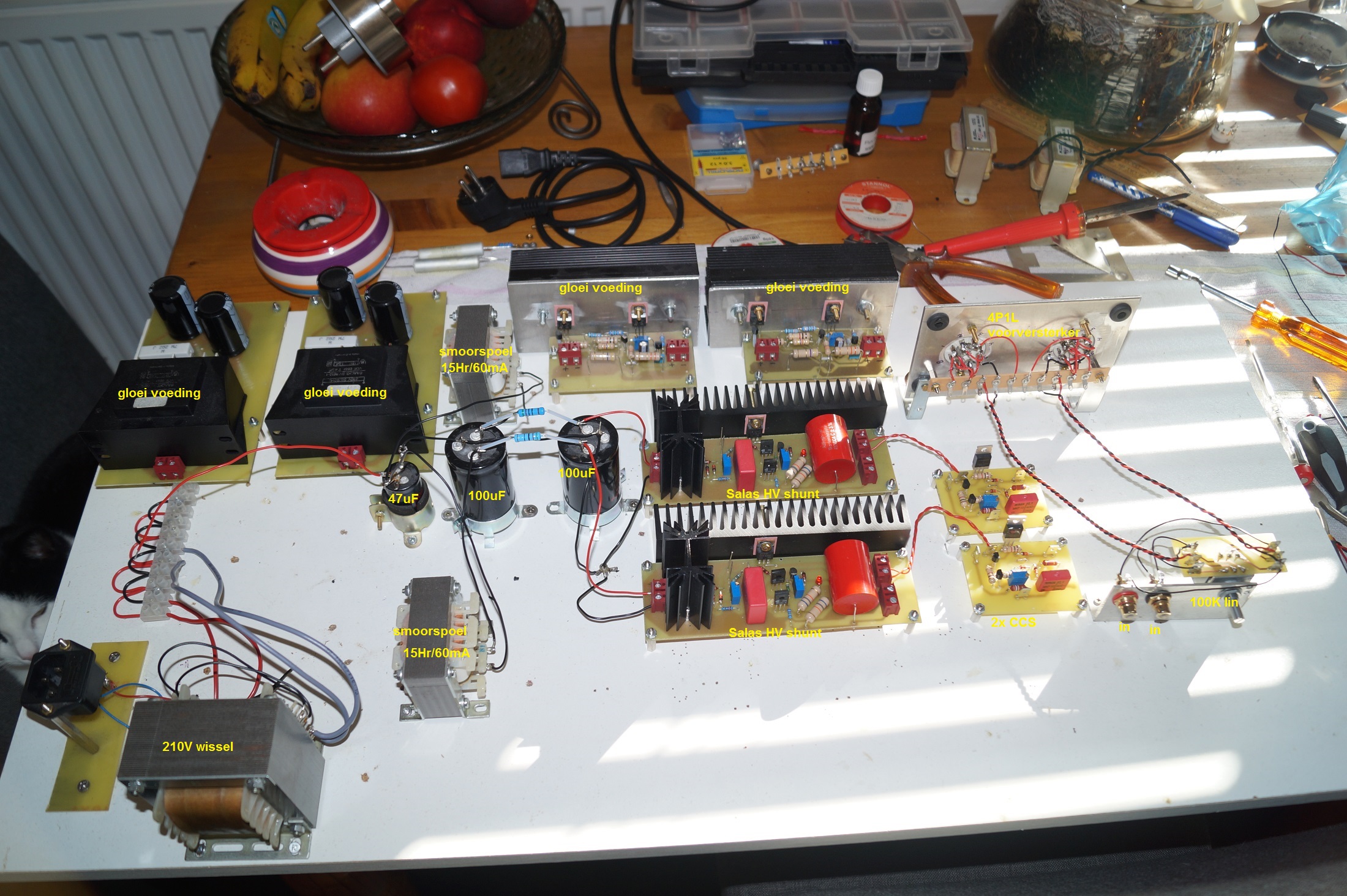

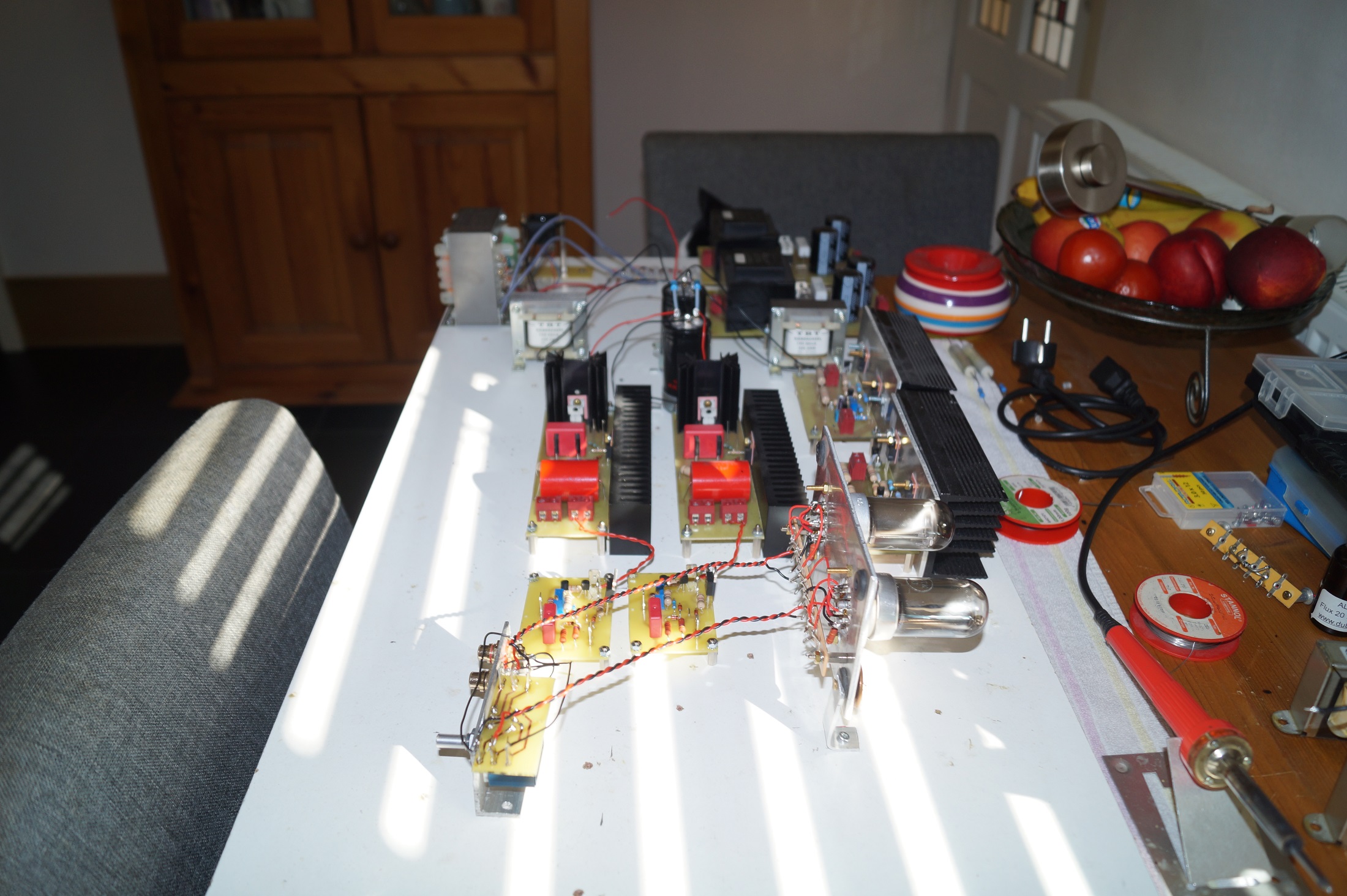

Ondertussen het platformpje voor de 4P1L buizen in elkaar gezet........... :mrgreen:
Dan kan de boel op een testplank :D
Even de rest bij elkaar zoeken,
Voeding, DHT gloeivoedings clonen+voedingen,2x Salas HV shunts en wat klein spul :lol:

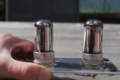

Wat je niet allemaal doet voor twee buisjes uit 1966............. :mrgreen:

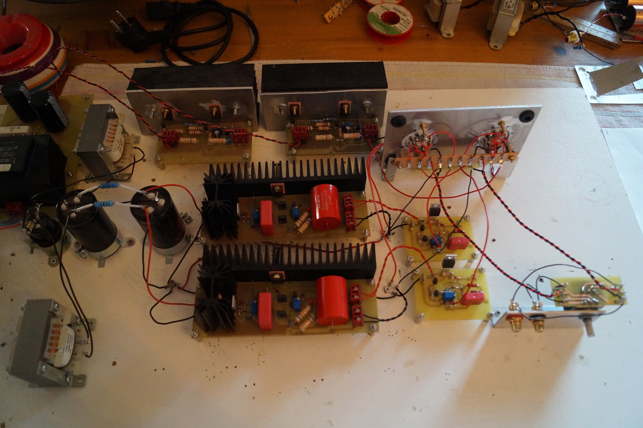

Al vast begonnen wat spulletjes op een plankje te zetten :-&
Volgens mij wordt dit weer een echte democles...................... :mrgreen:
Klein voorversterkertje :-"

Begint ergens op te lijken, maar ik mis de gelijkrichting van de hoogspanning???
Berichten: 6144
Re: 4P1L vraagje
Goed opgemerkt,ben ik nu mee bezig................ :mrgreen:

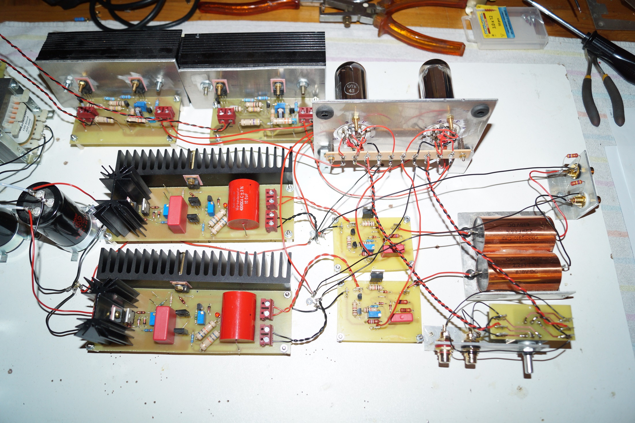

De kathodeweerstanden gemonteerd en al vast wat massa draden .
Berichten: 6144
Re: 4P1L vraagje

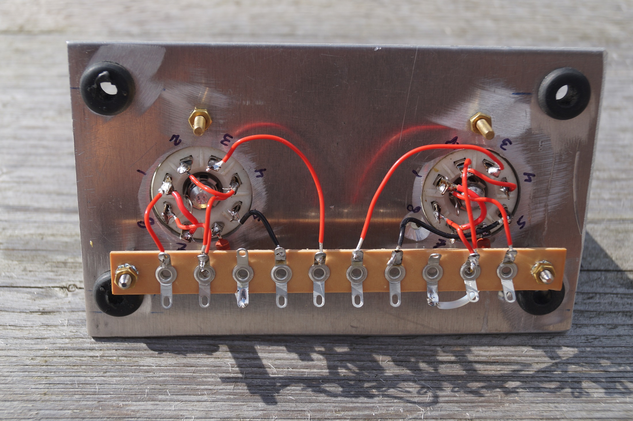

Alle touwtjes zitten er aan,morgen prik er op :rock:
Dat wordt nog wat met het afstellen van al die spanningen. :?
Mijn eerste DHT poging :|
Had nog een vraagje:
In het schema staat over de ingang een weerstand van 47K,nu gebruik ik op de ingang een 100K potmeter,is die weerstand dan nog nodig?
Re: 4P1L vraagje
Zet er een 100k in, is samen weer 50k en voorkomt dat het rooster nergens aanzit als de loper van de pot 's geen (slecht) kontakt maakt.
