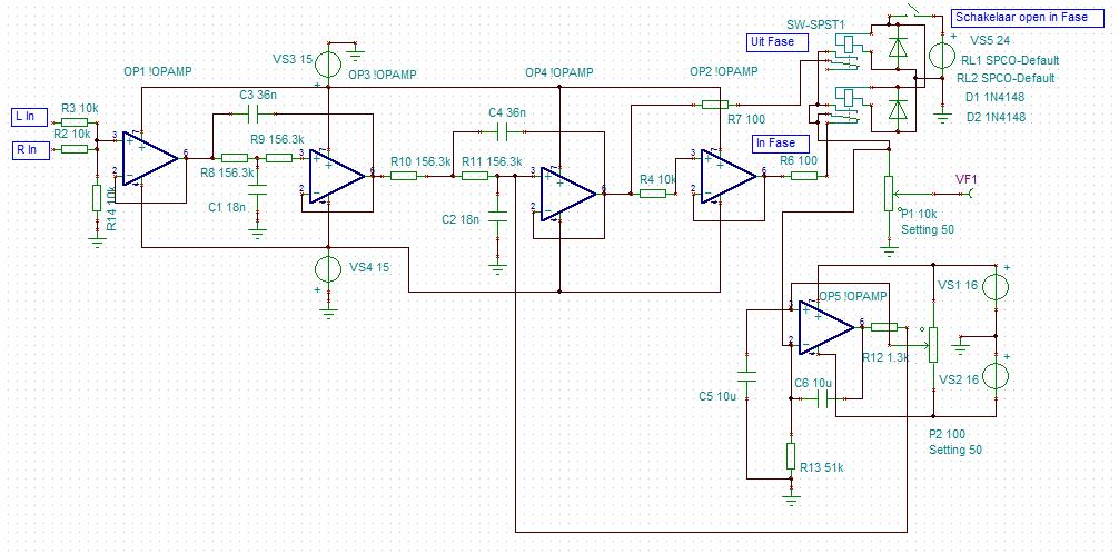

PimDriessen
Berichten: 1452
Re: Actief filter
Bericht door PimDriessen »
Hoi Gerhard,

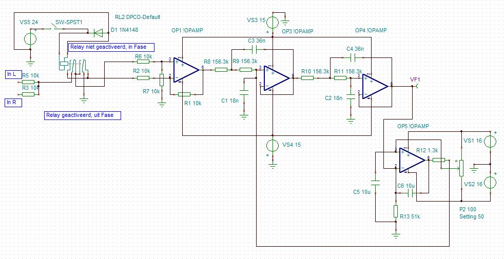

Ben weer eens op zoek geweest naar gebalanceerde ingangen, en heb inderdaad nu de fase draaier aan de ingang, heb zelfs nog een 180 graden fase draaier gevonden met een aparte extra regelaar met een potmeter, maar dat misschien voor later.
Hier weer een knutselarij met Tina software.
Groet,
Pim
Berichten: 28479
Re: Actief filter
Dit is niet helemaal wat ik bedoelde......
PimDriessen
Berichten: 1452
Re: Actief filter
Hoi Gerhard,
Wat bedoelde je dan?.
Die eerste OpAmp heb ik er neer gezet omdat ik met twee kabels naar het filter ga, en dit een nette manier lijkt om het signaal bij elkaar te voegen.
Graag een paar hints voor een voortgang :o .
Groet,
Pim
Berichten: 28479
Re: Actief filter
De eerste opamp gebalanceerd maken.
Berichten: 28479
Re: Actief filter
Hint twee:
Als je een on-gebalanceerd signaal aansluit op een gebalanceerde ingang kun je kiezen of je deze in fase of uit fase aansluit......

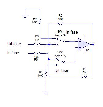

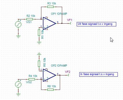

PimDriessen
Berichten: 1452
Re: Actief filter
Hoi Gerhard,
Dit zou een gebalanceerde ingang moeten zijn?.
Groet,
Pim
PimDriessen
Berichten: 1452
Re: Actief filter
Hoi Gerhard,
Dan ga je dus uit van een signaal kabel, dan is links en rechts al samen gevoegd, en is er een mono signaal, en dat kan dan of via de + ingang fase of - ingang uit fase worden aangesloten, is dat wat je bedoeld?
Groet,
Pim

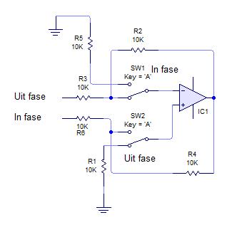

PimDriessen
Berichten: 1452
Re: Actief filter
Hoi Gerhard,

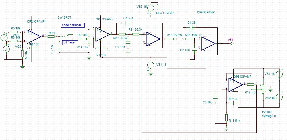

Daar ben ik nog even, dit is wat ik denk wat het moet zijn?.
Groet,
Pim
Berichten: 28479
Re: Actief filter
PimDriessen schreef:
Hoi Gerhard,
Groet,
Pim
Hier ben je het verschil van L en R aan het versterken. De schakeling van op amp klopt.
Berichten: 28479
Re: Actief filter
balanced0002.PDF
(51.85 KiB) 82 keer gedownload
PimDriessen
Berichten: 1452
Re: Actief filter
Hoi Gerhard,
Aha, Ik was al heel moeilijk aan het schakelen, maar dat kan dus ook zoals jij het tekent.
Bananen Republiek 2017 ????. :lol:
ga er nog maar even mee stoeien, maar daar is wel uit te komen.
Groet,
Pim
PimDriessen
Berichten: 1452
Re: Actief filter
Hoi Gerhard,
Nou ik geloof dat het lek boven is, maar dat weet ik pas zeker als jij er naar gekeken hebt.
Hier komen de schema`s
Groet,
Pim

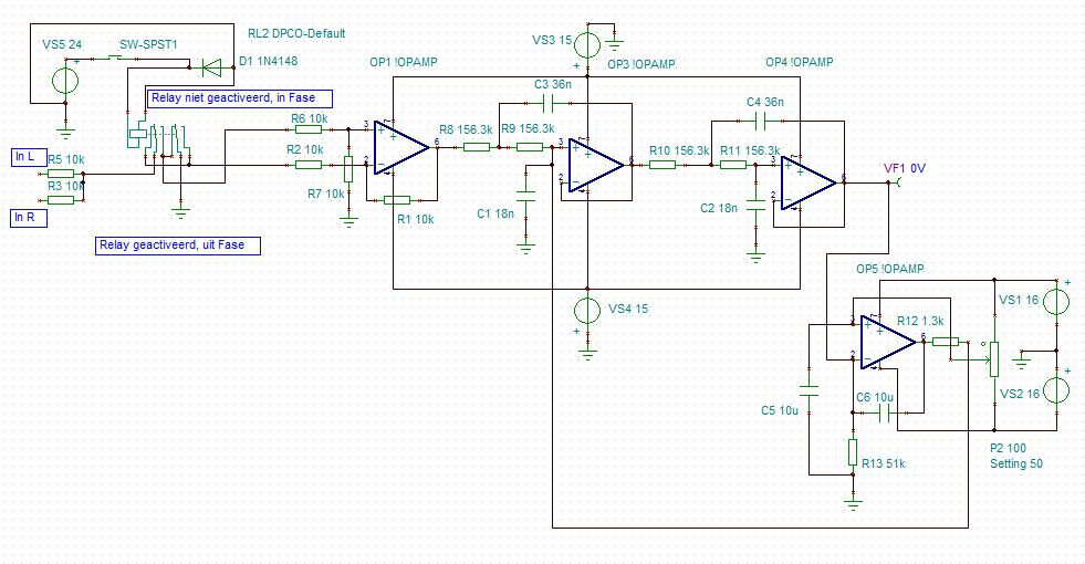

PimDriessen
Berichten: 1452
Re: Actief filter
Hoi Gerhard,
Aan je reactie te zien is het goed zo :yeah: .
Dan maar het in Tina Software aan elkaar hangen om te zien of het ook klopt.
Je ziet het schema wel weer voorbij komen, maar in ieder geval alvast bedankt voor je hulp, geweldig.
Groet,
Pim
PimDriessen
Berichten: 1452
Re: Actief filter
Hoi Gerhard,
Hier dan de Tina Software schema`s, schema 1 met een geactiveerd relay, en schema 2 met een niet geactiveerd relay, volgens mij zit het goed op deze manier, een hele slimme oplossing van je. :goeie:

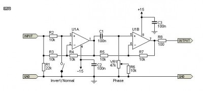

Ik zag ik een schema van Elliott Sound Products Phase Controller Schematic, wat denk je van deze schakeling zou het in te passen zijn in het huidige schema, wel mooi als je nog wat met de fase kan regelen.
Groet,
Pim
PimDriessen
Berichten: 1452
Re: Actief filter
Hoi Gerhard,
Ik ga nu eerst maar eens een voeding maken + en - 18 volt, en dan het filterontwerp op een gaatjes board zetten, een print ontwerpen is wel makkelijk maar met al die schakel relay`s wordt dat wel een heel druk printje, er komt n.l per sectie van twee weerstanden een relay te staan, eerst was er een idee om 10 standen toe te passen, maar dat wordt wel veel, denk nu 35 Hz-40 Hz-45 Hz- 50 Hz- 55 Hz- 60 Hz- 70 Hz misschien overdreven om het 5 Hz te schakelen?.
Ga gebruik maken van enkele OpAmps de OP 05 CP van PMI, die liggen ergens op me te wachten, een leuke bijkomstigheid.
De weerstanden aan de ingang zijn 10 K om L en R bij elkaar te voegen, dan komt daarna nog eens een 10 K weerstand in de signaal lijn, gaat dat niet te veel verzwakking op leveren totaal 20 K ?.
