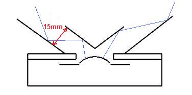

Terug naar het onderwerp. De looptijdverschillen zijn vooral van belang voor de optelling rond de overnamefrequentie. Het door Wouter genoemde latticenetwerk kan daarbij goed helpen. Tannoy paste dit vroeger toe in zijn Dual-concentricspeakers. Maar nodig is het meestal niet, je kunt genoeg in het filter zelf variëren.

Zonder gekheid, 6 microsec komt overeen met ongeveer 26 graden fasedraaiing bij 12 kHz. Dat zal ongeveer op de grens zijn van wat acceptabel is.

En alles onder de 12k dat van de rand van de conus komt is ook eerder bij je oor dan wat van de stofkap komt...
Jawel, maar dat moest eerst dagen door de conus heen ploegen voordat het van de spreekspoel aan de rand aangekomen was. We hebben hier 2 filter goeroes (Tony en Jeroen) op dit forum die vast wel goed uit kunnen leggen hoe je zo'n delay verwerkt in het (passieve) x_over filter.

Iemand heeft een foutje met zijn berekeningen genaakt: 2 cm komt overeen met 0,02 m/(345 m/s) = 58 us vertraging. En dan kom je op wat anders uit met de faseverschuiving bij 12 kHz.

Al het 58 us is, i.p.v. 6 us, dan kom je op 245 graden bij 12 kHz. Dat is wel (te) veel.
