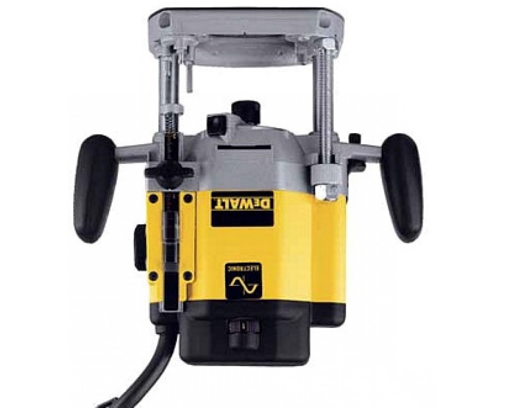

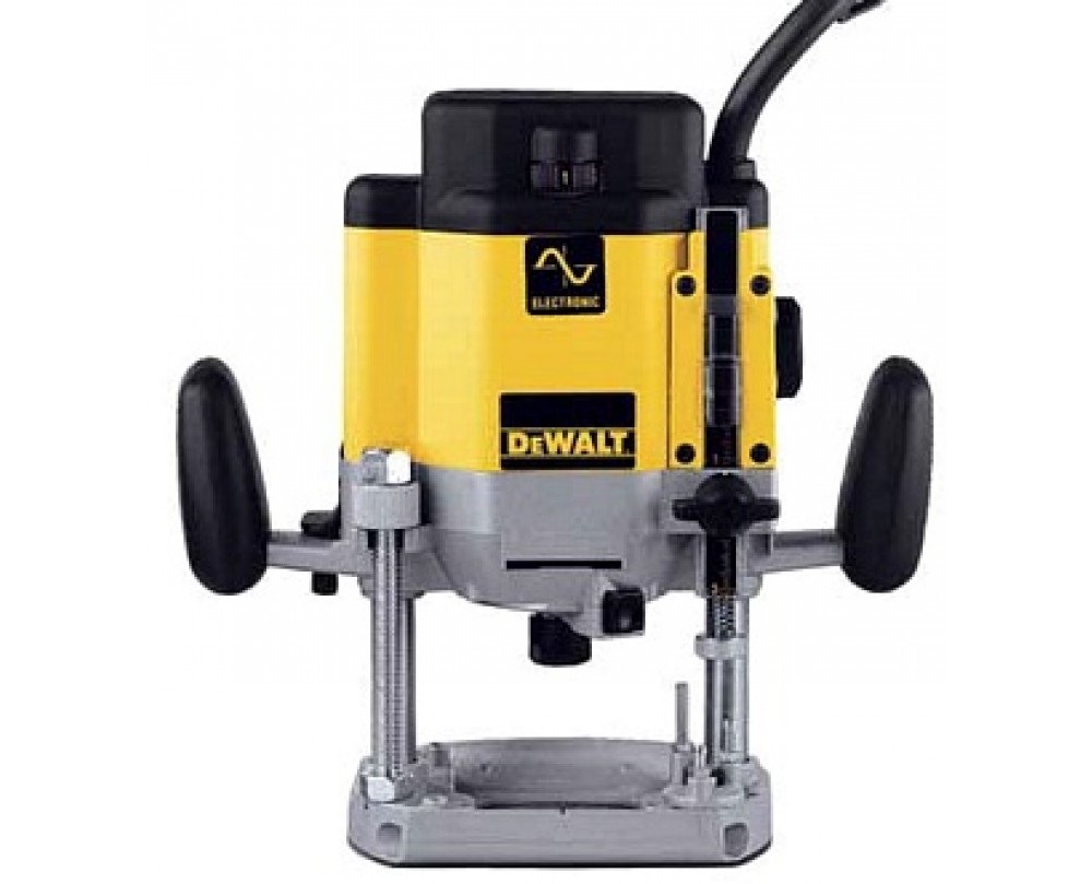

Dit is een bovenfrees:
Dit is een onderfrees:

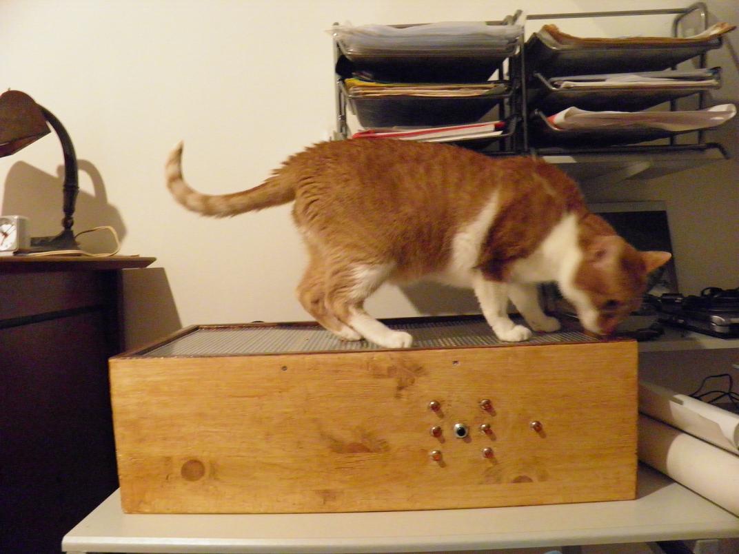

Uiteindelijk heeft mijn partner erop aangedrongen dat we een elektrische decoupeerzaag zouden kopen, nadat ze gehoord had hoeveel en hoe lang ik lawaai maakte bij het handmatig zagen.
Met de decoupeerzaag en het al beschikbare gereedschap heb ik uiteindelijk een grenenhouten kastje met vurenhouten verstevigingsbalkjes in elkaar geknutseld. Hoewel, kastje... Het ding is 63,6 cm breed, 33,6 cm diep en 20 cm hoog. Veel kleiner kon ook niet vanwege de afmetingen van de DAC.
Ik heb geprobeerd het met beits meer op notenhout te laten lijken, maar dat was geen succes. Het kreeg er de kleur van te heet bewaarde pure chocolade van. Van de kanten die het meeste in het zicht staan heb ik het weer afgeschaafd en vervangen door grenenhoutkleurige beits. Dat ging een stuk beter.
De kast moest stevig genoeg zijn voor een kat van 5,8 kg om eroverheen te lopen. Dat is gelukt, zoals de foto aantoont.
Nu de belangrijkste vraag: past hij in het interieur? Ik weet nog niet wat mijn partner ervan vindt (ze heeft 'm nog niet zien staan want ik heb 'm net vanavond af gekregen), maar ik vind hem eigenlijk veel te groot geworden. Hij valt nogal op bovenop de kast, en dat was nou net niet de bedoeling. Wel een goed excuus om nu een miniatuurversie te gaan ontwerpen natuurlijk (-;

Ik heb er twee ringkerntrafo's van 50 VA in ingebouwd, een voor de hoogspanning (2 keer 115 V in serie) en een voor de gloeispanning en het digitaal (2 keer 7 V, een wikkeling voor het digitaal en een voor de gloei). Daarnaast zit er een Raspberry Pi in met zijn eigen USB-voeding.
Mijn partner en ik zijn het overigens roerend eens: we vinden het allebei geen gezicht. Dat ligt niet aan de kleur, maar puur aan de afmetingen van de kast.

Wil je de Max. WAF er uit halen,bij hout,zou ik maximaal 9cm (met minimaal 35cm lengte) hoog gaan,wat je dan meer nodig hebt aan ruimte zou ik dan in de lengte zoeken,,maak kast langer,,. :mrgreen:
Boven de 9cm hoogte wordt het ervaren als ,,grof,,vet,,theekist etc. en WAF wil niet vergeleken worden met iets waar de verhoudingen niet kloppen :D
Dus niet hoger als 9cm met evt.. wat componenten er bovenop,die je niet in de kast kwijt kunt.(bloempotje op de speakers wordt nl. ook als WAF
bevorderlijk gezien ,dus geen probleem :yeah: ) :D
Voor gevorderden is 8cm hoogte ook een optie,alleen zweef je dan op de lijn tussen,,ik laat zien dat de kast van hout is,,robuust zoals de WAF het graag ziet :rofl: ,,en een ,,My little Pony,,sieraden kistje. :shock:
Om de hoogte nog verder te verlagen,heeft in mijn ogen geen zin,,het hout komt niet meer tot zijn recht en dan had je beter andere materialen kunnen gebruiken,,kunstof,,metaal etc.
UIt eindelijk maakt het niet uit,als je het maar in het geheel kwijt kunt,,in je rek,of op je kast,zolang het maar niet ,,de hele,, op het eerste gezicht aandacht trekt,,DAT VINDT DE WAF NIET LEUK! ,want het olifantje er naast is ook leuk............. :mrgreen:

Hij had inderdaad wat minder hoog gekund als ik de lengte en/of breedte nog groter had gemaakt. Vanwege de veiligheid van de kat wil ik wel graag alle onderdelen erin hebben, en daarmee wordt 9 cm onhaalbaar. De hoogste onderdelen zijn EF80's van 67,3 mm inclusief pootjes. Daaronder heb je dan een paar millimeter voor de buisvoet (laten we zeggen 3 mm) en 1,6 mm voor de print. De print staat echter 2 cm verhoogd opgesteld vanwege de FPGA-module die aan de onderkant zit (om redenen van afscherming wil ik die graag aan de onderkant van de print hebben). Met 18 mm dikte van de houten onderplaat en 5 mm ruimte boven de EF80 en 1 mm dikte van de geperforeerd aluminium bovenplaat zit ik dan op 1 mm + 5 mm + 67,3 mm + 3 mm + 1,6 mm + 20 mm + 18 mm = 11,59 cm.
Wil je de aluminium bovenplaat nog wat verzonken hebben, dan wordt het dus minstens 12 cm. Het is nu 20 cm zodat chassisdelen, signaallamphouders, zekeringhouders, knoppen en dergelijke erin passen zonder dat de lengte en breedte verder omhoog hoeven.
