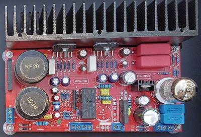

toetertjes eerste half fabrikaat versterker

Ziet er netjes uit :goedje:
En al getest? doet is het?

het echte testen doe ik morgen. De lampjes branden in iedergeval
al wel en de versterker schakelt in.

Gefeliciteerd! Printje heeft z'n bestemming gevonden zi ik
wel eerst op de juiste uitgangsspanning gezet?
Re: toetertjes eerste half fabrikaat versterker
Barry2001 schreef:Gefeliciteerd! Printje heeft z'n bestemming gevonden zi ikwel eerst op de juiste uitgangsspanning gezet?
maar ik ben er gelukkig goed vanaf gekomen, alles werkt nog.
Beginnersfoutje zullen we maar zeggen.
Netjes hoor, mis alleen de snakeskin om de kabeltjes

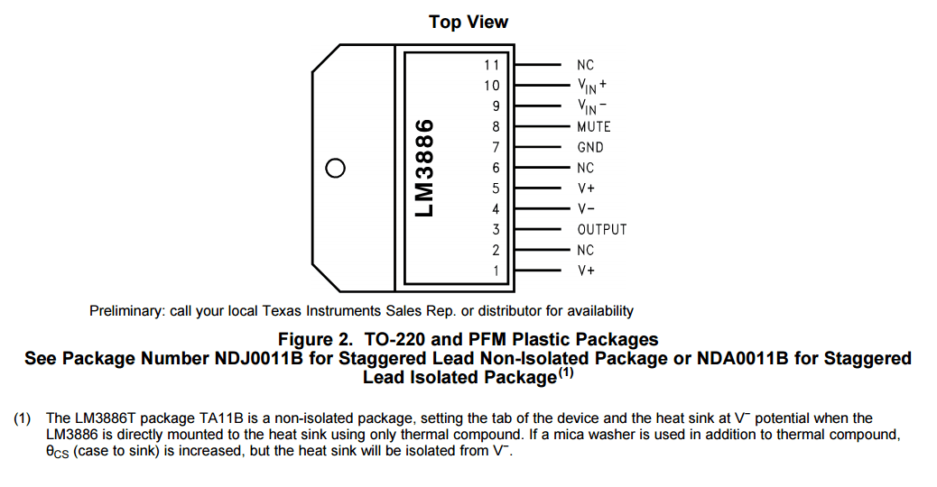

Netjes zo he.
Heb je de lm3886 wel ge isoleert?
Het lijkt er nu op dat er alleen maar warmtegeleidende pasta tussen zit.

Ok, hoop dat het goed is gegaan, weet zo ff niet uit het hoofd of er een zener oid in de PI zit. Een flinke rookwolk is vaak geen goed teken.... En hoe heb je de printen vastgezet in de kast, zijn dat plakvoetjes?toetertje schreef:Barry2001 schreef:Gefeliciteerd! Printje heeft z'n bestemming gevonden zi ikwel eerst op de juiste uitgangsspanning gezet?
Hmmm als ik eerlijk ben niet. bijna 12v op de Pi, gaf een flinke rookwolk
maar ik ben er gelukkig goed vanaf gekomen, alles werkt nog.![]()
Snakeskin, tsja ik heb het liggen en het was eigenlijk ook de bedoeling.
Maar kan altijd nog.
De Lm geisoleerd? kun je dat eens uitleggen?
De voetjes zijn afgeknipte hollewand pluggen, met een m3 boutje er doorheen.
Ondanks de rook werkt de pi gelukkig nog volledig. pfffff.
Volgens mij zit op dit kitje de lm3887T ? , deze is al geïsoleerd. De originele 3887 moet geïsoleerd worden van het koellichaam, anders krijg je sluiting. Als er geen rookpluimen uit de chip zijn gekomen dan heb je de goede.
Even uit de data sheet van de LM3386TJohn P schreef:Volgens mij zit op dit kitje de lm3887T ? , deze is al geïsoleerd. De originele 3887 moet geïsoleerd worden van het koellichaam, anders krijg je sluiting. Als er geen rookpluimen uit de chip zijn gekomen dan heb je de goede.
Er zijn dus 2 versies van welk jij hebt kan ik niet zo snel zien.
Je kunt snel controleren of isolatie nodig is.
Zo als ik het nu zie hangt je koelprofiel in de lucht en is die niet met het huis verbonden.
Je kunt dus prima meten of er een negatieve spanning op het koel profiel staat.
Even ten opzichte van de 0 een voltmeter plaatsen en je ziet het snel genoeg.
Pas wel op dat je niet per ongeluk sluiting maakt van het koel lichaam en de kast.
Grote kans dat je LM3886 dan de geest geeft.
De LM3886TF is geïsoleerd. Volgens mij was dat makkelijk te zien. Deze heeft een zwarte achterkant. (Zelfde materiaal als de rest van de behuizing) De niet geïsoleerde LM3886T versie heeft volgens mij een metaalkleurige achterkant.
Volgens mij zit er helemaal nergens iets verbonden met de behuizing,
dus zal het met eventuele sluiting wel los lopen.
