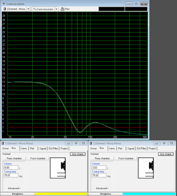

Is het berekenen van een gepoorte kist dan nog wel te doen met WinISD met een dergelijk filter en gaan daar heel andere waardes uitkomen qua volume v.d. kist en lengte v.d. baspoorten?
Berichten: 33825
Re: Audiokist voor binnen - IKEA
filter heeft geen effect op afstemming
als je er toch niet recht voor zit zou ik t gewoon proberen met die ene condensator, vind je t toch niets kan je later altijd nog aanpassen

Wellicht dat iemand ook wat meer kan vertellen over WinISD. De handleiding (die zeer moeilijk te bereiken is ;)) vertelt wel wat je in moet vullen, maar niet hoe een grafiek moet verlopen voor goed geluid. Hoger beter? Vlakker beter? Steil = slecht? Misschien dat iemand dat in Jip-en-Janneke taal kan uitleggen? Of me de goede kant op kant wijzen?
Berichten: 11061
Met een Q van 0,707 ben je een heel eind. De steilheid is vooral afhankelijk van het type box en je moet letten op een bruikbare - 3 dB.

Kan iemand me misschien helpen met het volgende? Ik heb wat zitten spelen met WinISD en ik loop ergens een beetje vast. Wanneer ik plot met een eerder genoemd volume (via enkele andere sites) en baspijp. De kist zou ik willen tunen op 75Hz om een klein formaat te kunnen behouden.
De blauwe lijn onderstaand is het volume dat ik eerder heb gevonden op http://forum.speakerplans.com/monacor-s ... 58924.html, de gele lijn is met mijn beoogde volume (en een net iets kortere baspijp). Ik schrik alleen van de cone exursion bij 15 watt input. Die komt op twee plekken (ruim) boven de Xmax van 2 mm. Doe ik iets fout, of kan dit geen kwaad?
Transfer function magnitude
SPL
SPL
Cone exursion
Cone exursion
