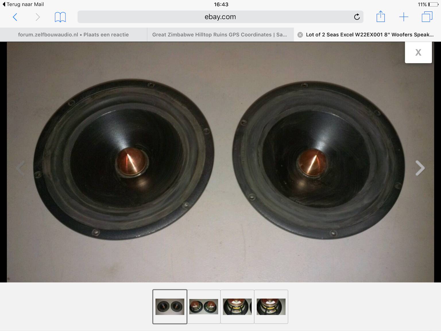

De zwarte units op de foto zijn ook heel mooi maar de stof is over de conus gesmeerd.
Ik mag hem niet downloaden Ebay schijnbaar

Hmmm...Die zijn alleen maar erg vuil volgens mij...
Keukenpapiertje met WD-40 doet wonderen.
