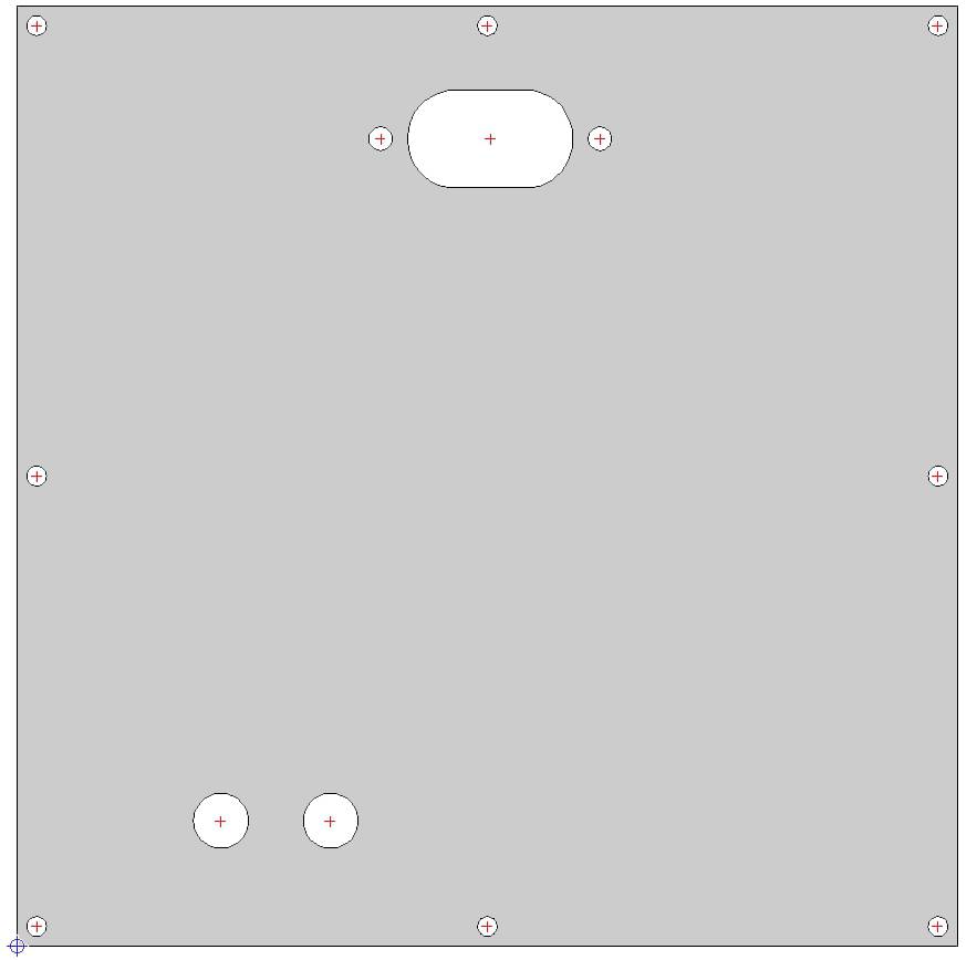

Voor wie het ook wil proberen, het alu frame komt hiervandaan:
https://www.aluminiumopmaat.nl/aluminiu ... rkant.html en dan 120 x 120 mm, 5mm wanddikte, 35mm lengte.
Voor- en achterkant, https://www.schaeffer-ag.de/en/ .
Designfiles van 'Frontplattendesigner' zitten in een zipje aan deze post. Niet goedkoop, stukje 120 x 120 mm alu bij aluminiumopmaat kost daartegen (bijna) niets en als je kunt boren en vijlen gaat dat uiteraard ook.

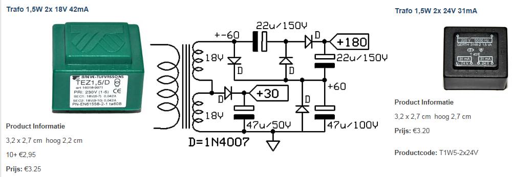

Ik wil een galvansche scheiding maken met twee trafo's ongeveer zoals onderstaande schakeling. Hoeveel mA trekt de schakeling? M.a.w. hoe klein kan ik de trafo's nemen?

Re: Nixie IN-12 klokje
Zou ook zo kunnen,
heb je maar één trafo.
De schakeling van de klok verbruikt niet veel, hebben die kleine trafo's meestal veel meer spanning dan opgegeven.
Ik denk dat je wel 180V krijgt met de 2x18V (zou maar 150V zijn als 't echt 18V was).Je kunt ook de 2x24V nemen, moeten wel de elco's een hogere spanning kunnen hebben (in verhouding).

Mbt de galvanische scheiding, heb het verbruik gemeten: 2.2W, minder dan 10mA dus.
Dat is inderdaad niet veel. De ruststroom van het transformatortje kan hoger zijn.

Kan wel kloppen. De datasheet geeft 2mA per buisje (cijfer) op. Ben op het net ook ergens iemand tegengekomen die zo'n klein 5V omvormertje gebruikt heeft voor een cold cathode TL buisje, voor het voeden van zijn nixies.
