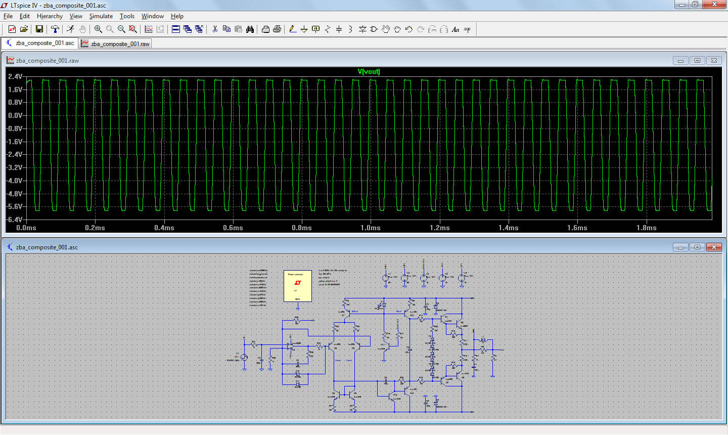

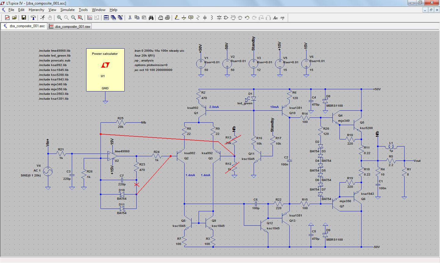

Zou wel 's willen weten of het zo niet kan.Ook hoe het gaat bij oversturen.
Re: Composite versterker "De brainstorm"

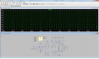

Dat kan, alleen komt er een piek in de gain plot en da's meestal een teken dat de lus niet volledig stabiel is. Hieronder wat plots uit de simulator, de tweede plot is met 0.1 Ohm op de uitgang en laat zien hoe de versterker clipt, dat gaat prima, alleen niet 100% symmetrisch:
Het origineel (na mijn eerste optimalisatie) laat een nettere gain plot zien, waarbij de lus wel stabiel is:
Voor het verschil in stabiliteit zal de compensatie wel wat aangepast moeten.
Het niet symetrisch vastlopen zou wel 's met het gebrek aan spanning over Q8 te maken kunnen hebben.De diodes over de plus- en min-in van de eindversterker zijn wel symetrisch.
Vooral het verschil met de eerste schakeling (clipgedrag ervan heb je niet laten zien) vroeg ik me af.
De R23 in serie met de diodes maakt daar de begrenzing slechter, de (te)hoge ingang komt ook op die weerstand en daarmee op de in van de eindversterker.

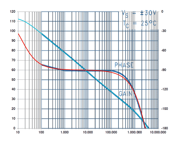

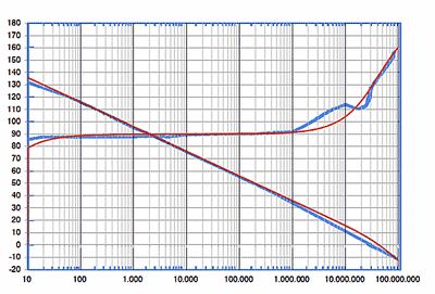

SSassen schreef:
De vraag is natuurlijk in hoeverre dit ook opgaat voor de LM3886, of de TDA7294, die laatste geniet nog steeds mijn voorkeur wat dat betreft. Het is goed mogelijk dat e.e.a. nog geschaald moet worden wat component waardes betreft. Nu ben ik uiteraard reuze benieuwd naar Peter z'n reactie, want ik ga er gemakshalve vanuit dat ook hij al aan de schakeling gerekend c.q. gesimuleerd heeft, dus is het interessant om eens zaken te vergelijken.
Mooi dat je op hetzelfde uitkomt.
Ja uiteraard is dat tot in den treuren gesimuleerd en niet alleen het fase/frequentie gedrag maar ook veel transiënt responsies. Het klopt dat de modellen van TI ruk zijn. Er waren ooit wel goede modellen van NS maar TI heeft die zo veranderd dat ze alleen met hun eigen "Tina" werken, en dan nog wordt het een zootje. De NS modellen representeerden nog redelijk het fysieke ding. De TI modellen zijn louter een mathematisch abstractie en dan niet overeenkomend met de datasheet. Daarom ben ik uitgegaan van de open loop plots in de NS datasheet en die nauwkeurig gematched met een eigen op-amp model met 5 polen.
Hier de overlays van de opamp en de LM3886:
