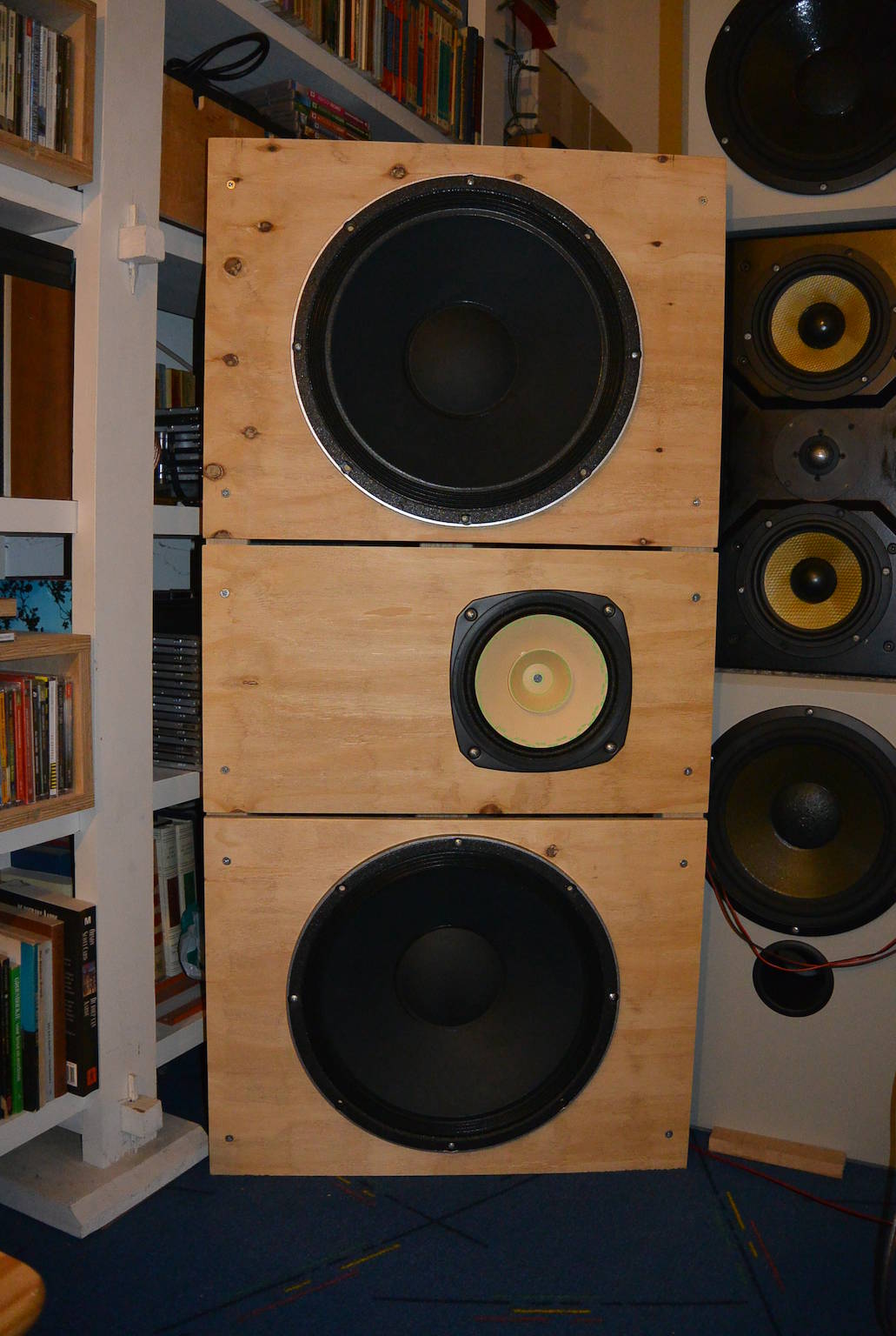

Het handige van de HW-kit is dat je gewoon even een setje nieuwe midden baffles zaagt en een unit monteert ; gaat echt heel soepel.
Een kast met filters en baffles en dan met vleugelmoeren verwisselen ; dat zou wel handig zijn ; moet ik maar eens uitdenken.
Ideaal om te experimenteren.
Speelt echt lekker ; de DX3 gaat voor een tijdje de doos in.
Passief op 475 Hz.
12/12 en reductie op de planar.
Doe maar geen metingen deze keer.
Laatste foto is wat ik ook nog wil testen ; in ieder geval iets wat erop lijkt.

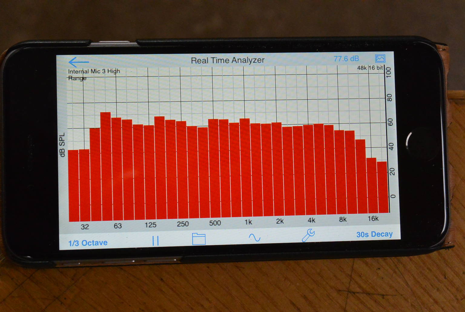

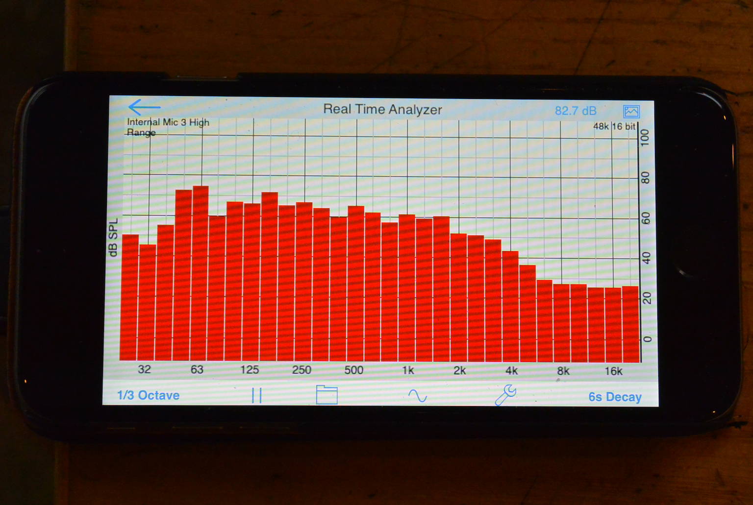

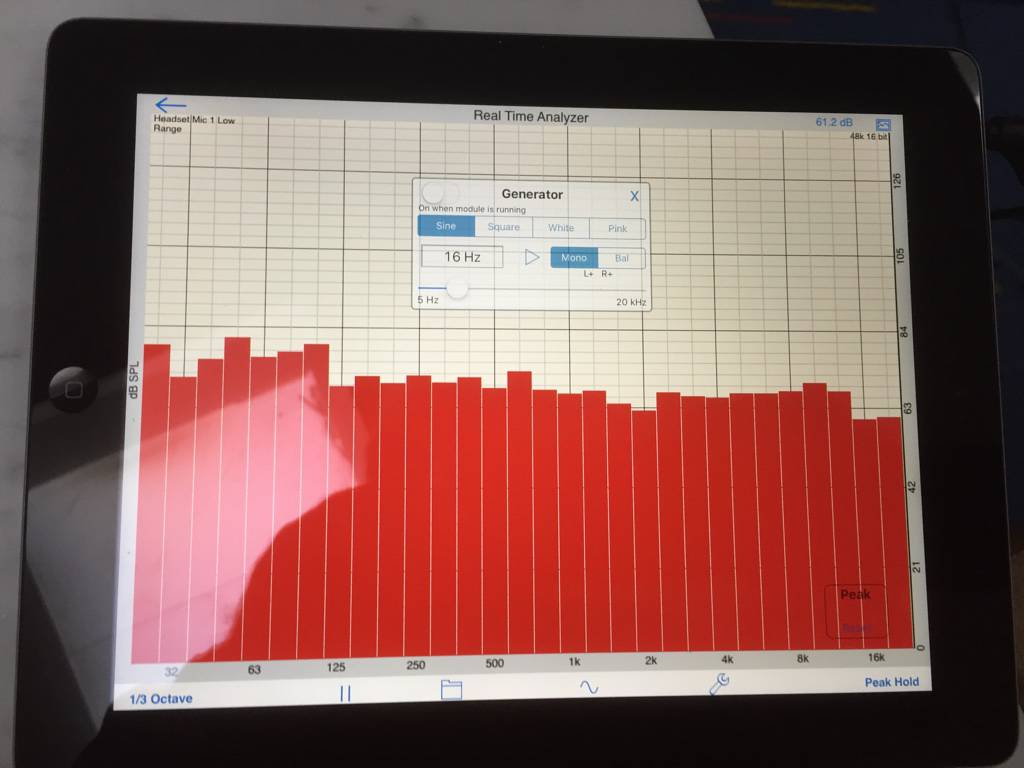

Hoi Hans , hij (de planar) luistert een stuk beter dan dat hij meet.
Toevallig gister even een plaatje gemaakt met mijn iPad.
Piekje op 10kHz hoor je niets van.
Alles op de luisterpositie ; is inderdaad beetje veel bas.
probeer hem maar eens uit ; bij mij blijft ie in ieder geval (voorlopig) de Lowther DX3 vervangen.
gr. Leon

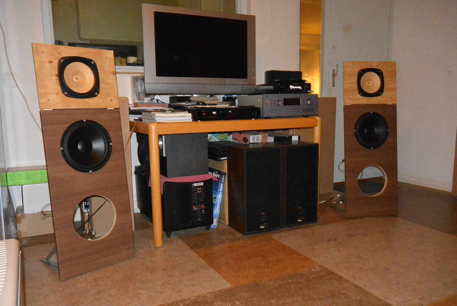

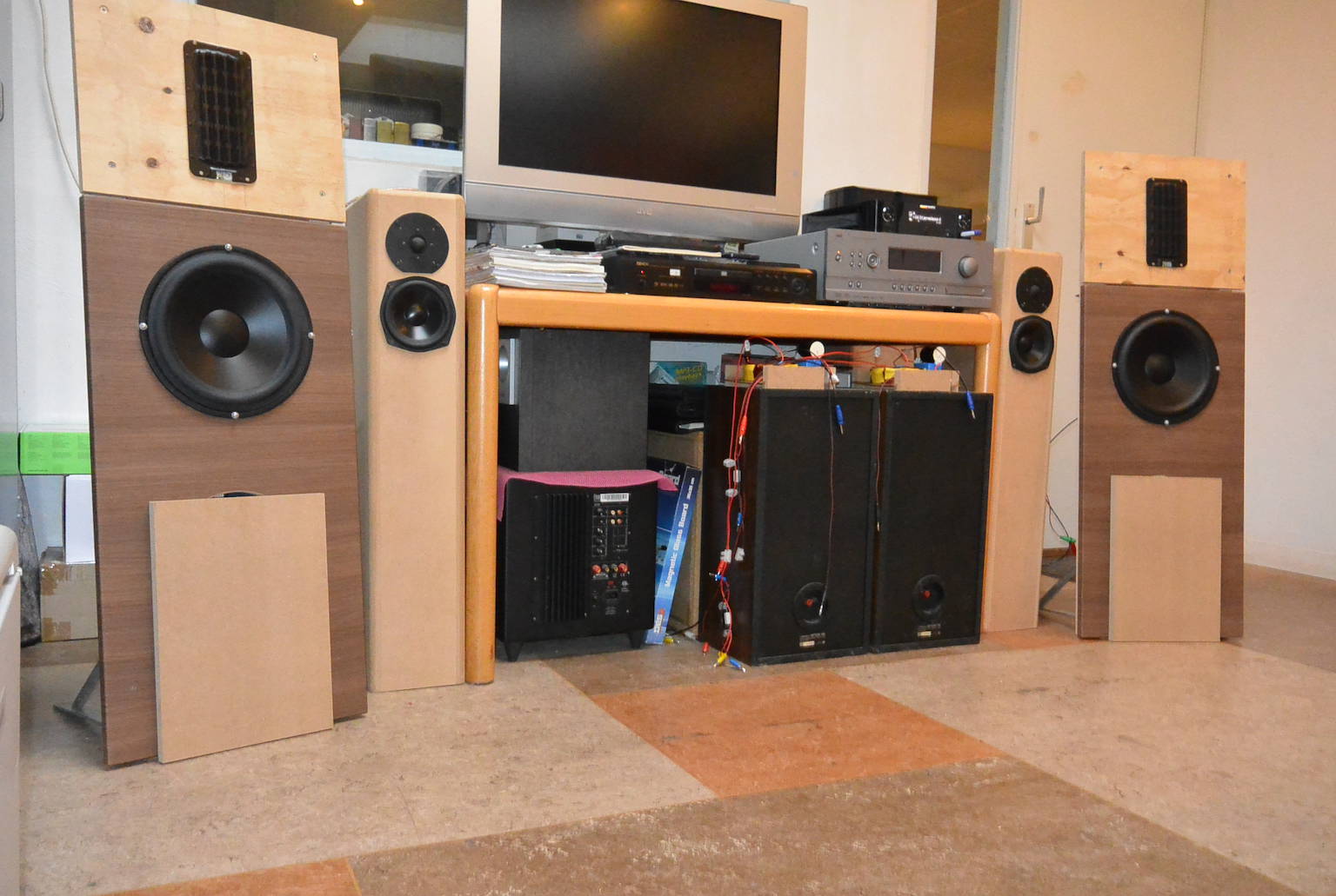

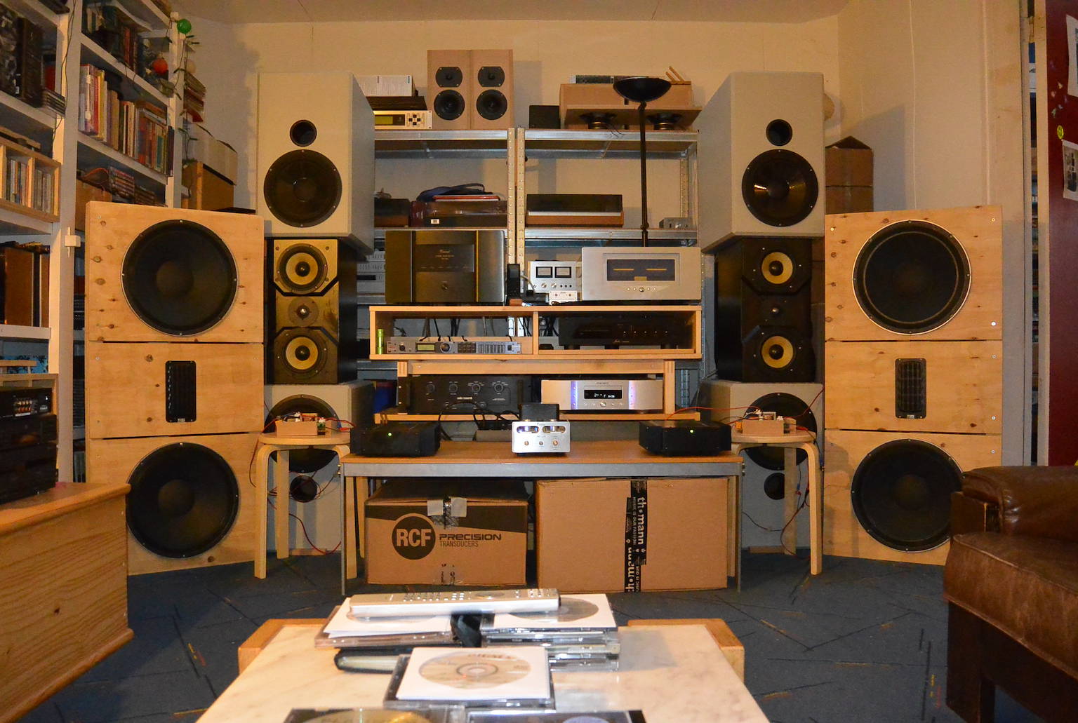

Op dit moment heb ik de configuratie van de fotoos bestudeerd.
Low power amps is een optie !!
Zelf gebruik ik :
2x aleph mini van elk ongeveer 10 watt.
Ik mis eigenlijk niets.
Het x-over is een ZEN variant en bestaat nu uit drie onderdelen.
Nog geen schema ; hoogstens straks een DIY guide.

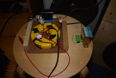

Foto 1 ; twee mono blokjes met de Yaqin pre.
Foto 2 ; de setup.
Foto 3 ; rechts , het oude filter en links het nieuwe.(wat meer "boutique parts , vlakdraad spoel en mundorf.)
De Yaqin is vervangen door de Audio Research LS1 en dat was een dusdanig verschil dat er
een complete "rework" van het X-o nodig was !!
mvgr. Leon

So at what point am I at this moment :
I do believe I have my FINAL x-over for the Lowther DX3 with the Neo woofers. It's been unchanged for over 3 weeks and that is a very good sign.
The secret is that it's not a textbook x-over. You do not cross but you "merge" the units!!
It started with the experiments with the planar dipole , meaning to do a "budget" OB version with , again , the NEO woofers as a base.
Thisresulted in a series x-over with a reduction on the planar. Only 3 parts and amazing sound !! (please Ze'ev Schlik do something with this planar & my x-o ; it opens a new market !!)
Later , listening , suddenly , a flash in my mind !! "the lowther has about the same rising tendency ......but only about 8 dB louder .....so...
And I found , on the net an x-o by Nelson Pass and John Verhalen for a lowther and a tonetubby.....
At first I just recalculated the x-over from planar to lowther and kept on tweaking till the sound image snapped in.
The values for me are :
6,2 mH & 32uF for the series x-over and a powerreduction on the DX3 : 5,6 ohm serie and 2,7 parallel.
The , so called , ZETA of the x-over is pretty high ; which means both units do a large part of the spectrum together (merge effect).
So I'm sure that the possibility of Ze'ev s Neo woofers to play up till 800 1000 Hz and sound OK as wel made this going !!
So if you own a Lowther ; GO for it !!
In the words of Nelson Pass : Get yourself a bunch of coils and caps and resistors and tweak your own x-o to taste !!
And I agree completely.
I'll publish a list wich will give all of you a good starting point next week.
I'm a happy person enjoying the music !!
THE PLANARS ARE VERY GOOD FOR THE MONEY BUT THE LOWTHERS JUST PLAY IN A DIFFERENT LEAGE !!

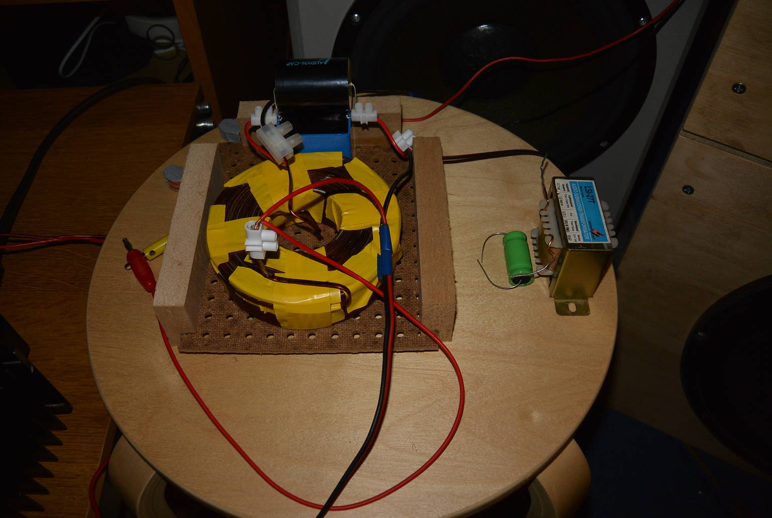

En nog een stukje met een korte uitleg.
Lay-out Final "merge" x-over. Small explanation. At my place 6,2 mh & 33uF works best. My L-pad is adjusted for my personal taste ; 5,6 ohm & 2,7 ohm parallel. What I call : soft detail. (I do not want to get the feeling that I have to sit at the tip of the chair!) . I'm a bass lover so 6,8 mH was even for me a bit to much. Be warned. This is the first time in my life that I enjoy a relaxed Lowther !! Yessss relaxed !! When you have a lowther and want to try out ; go for cheap iron core inductors and a bip. elco of 22uf and bypass the 22 with small values till the sound "snappes" in. Hope to hear from you ALL !!
En een kopie van datgene wat Nelson Pass gebruikt en John Verhalen. Lijkt ook erg op datgene waar ik op uitkom.

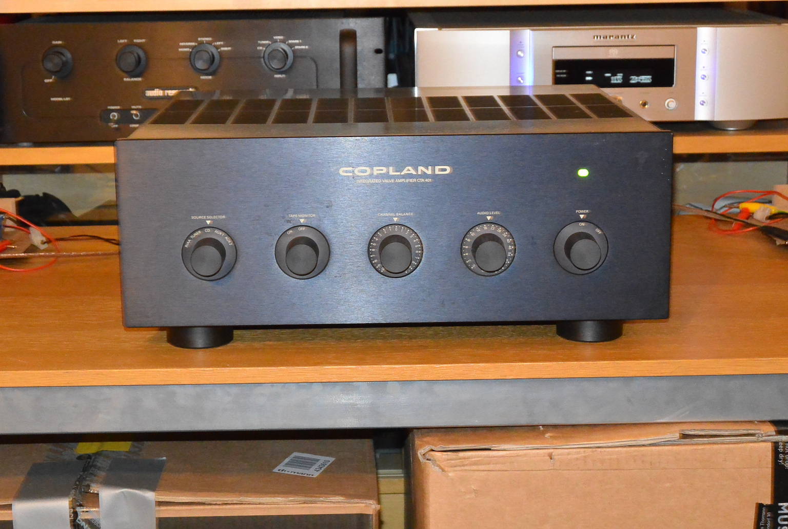

Copland sta 401 buizen klasse a , ongeveer 2x25 watt.
Herinnerde me opeens dat de Copland een 4 ohm uitgang had.
Was voor mij beste geluid wat ik in jaren gehoord heb.

Weer tijd om e.e.a. bij te werken.
Uiteindelijk toch de PAP1075 woofers binnen.
Weliswaar maar 2 (Ze'ev had de verkeerde doos gestuurd!) met de andere 2 dus nu onderweg.
Ik had natuurlijk al een setje OB's klaar in de aanslag en was een beetje teleurgesteld.
Mijn plan was om tijdens mijn "luisterdagen" tussen kerst en nieuw ook nog een primeur te hebben in de vorm van een "mini - OB" . Maar dat zou dus niet doorgaan.
Omdat de Morels toch wel zo'n 200 uur break-in time willen heb ik alvast een setje gemonteerd.
het idee hierachter was eigenlijk dat deze alvast een portie break-in zouden hebben.
Maar aangezien ik het liefst met muziek werk ook maar even de werkeloze planar erop gemonteerd.
Snel een , wat tegenwoordig heet , ZM XO in mekaar gezet en getuned en luisteren maar.......
mijn oren vielen van mijn hoofd !!!
Dit is slechts EEN 10 inch OB woofer , maar wat voor een !
Awesome , hier kan ik wel wat mee.
Denk dat ik , na alle testen en experimenten op een OB uitkom van 38x90 cm.
Die ook nog menig groot systeem doet verbleken.
Op het ogenblik ben ik de units van Aad aan het uitproberen.
De Fostex FE206e.
Passen veel beter bij de Morels dan gedacht en klinken zelfst een stuk beter dan de planars.
Ze halen niet het hoge oplossend vermogen van de Lowther DX3 , maar in de oren van sommigen kan dit zelfst beter zijn!
Verder beginnen er best veel mensen te komen , met dure FR units , die ik online help met tunen.
Meestal nadat ze ergens gehoord hebben , hoe zo'n ZM XO klinkt , willen ze het ook wel.
Dus op de luisterdagen toch nog een mini primeur !!
Kunnen mensen in ieder geval een "beeld" krijgen hoe zo iets zou kunnen gaan klinken.
en weer enkele foto's voor de liefhebbers.
met de planar
met de fostex
iPhone meting (voor snel tuning) op de luisterplaats
en nog een met een fostex tweeter.
gr. allemaal , fijne Kerstdagen en een fijn en muzikaal 2016 gewenst , Leon.
