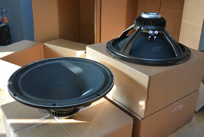

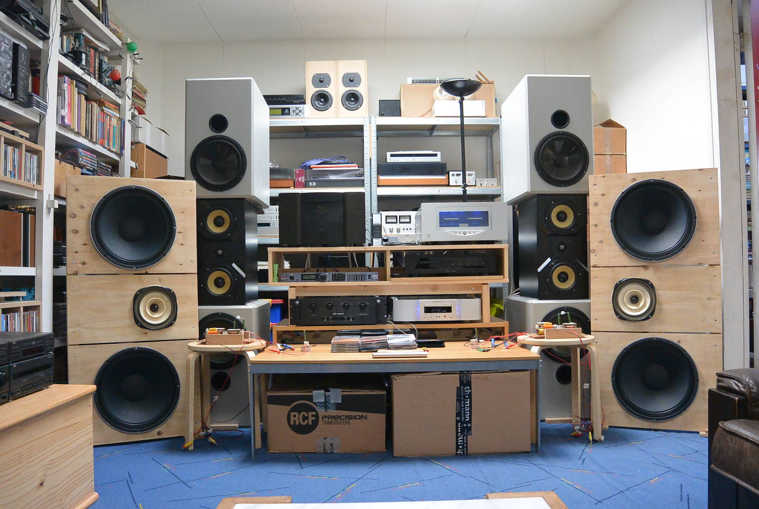

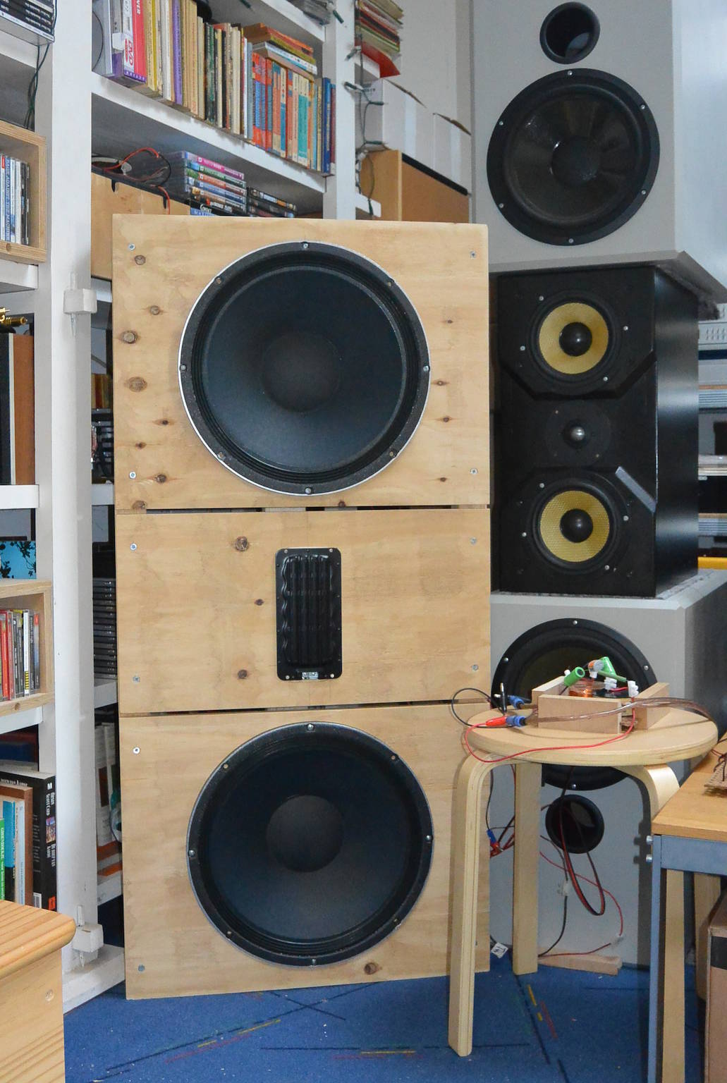

Woofers zijn bezig met "break-in" .
Heb ze gekregen van Ze'ev Schlik (CEO PureAudioProject) samen met een zgn. HW kit.
Ik weet dat ze in de verdrukking staan maar dit is zo'n beetje mijn "lab" dus ze blijven voorlopig in deze ruimte.
Als mijn x-over af is verhuis ik ze wel naar de woonkamer.
Ben hiermee nog wel even bezig.
Voorlopig draaien ze met het x-over wat ik ook voor de groene OB heb gebruikt (waar ReneN naar geluisterd heeft).
Ben nu al erg te spreken over de woofers met NEO magneten.
Zal regelmatig wat updates plaatsen.
Volgens Ze'ev hebben de woofs minstens 200 uur nodig dus dat duurt nog wel even.
gr. Leon

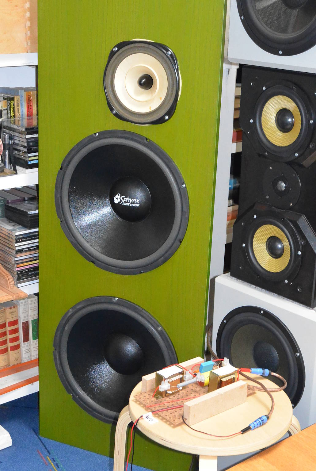

Hiermee is het eigenlijk begonnen.
Was gewoon als tussendoortje bedoeld en om ReneN beetje op weg te helpen (wat ook gelukt is!)
Toen de Neo woofers binnen waren was ik natuurlijk nieuwsgierig en dus weer even iets in mekaar geknutseld.

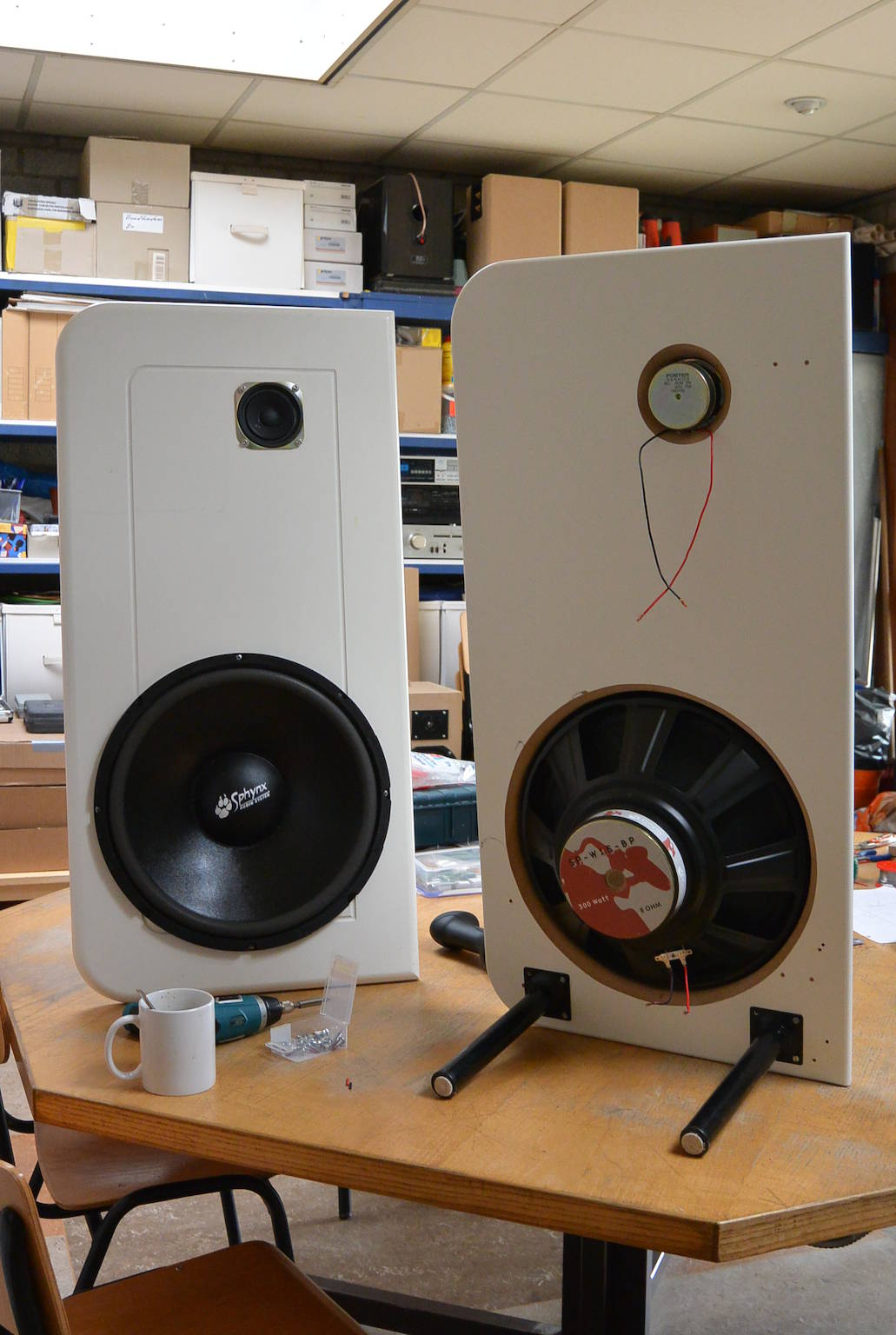

Nog even een paar pics van de woofers met neodimium magneet ; ze klinken nu al erg lekker !!

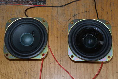

Die 3 inch fountekjes waren niet echt mijn smaak.
Dus vervangen door een setje foster 3 inch ; met eigen recept damar coating.
Dat was een stuk meer zoals ik graag muziek hoor.

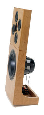

Ik ben met PureAudioProject overeen gekomen om voor hun een minimalistisch x-over te ontwerpen.
Passief.
Zij werken al met een Tangband unit i.c.m. hun woofers.
(op de foto het systeem van Mick , met Tangband unit)
Voor hun is een combi met de Lowther ( en AER) natuurlijk interessant.
Ook heb ik beloofd dat de waarden van het x-over voorlopig "geheim" blijven.

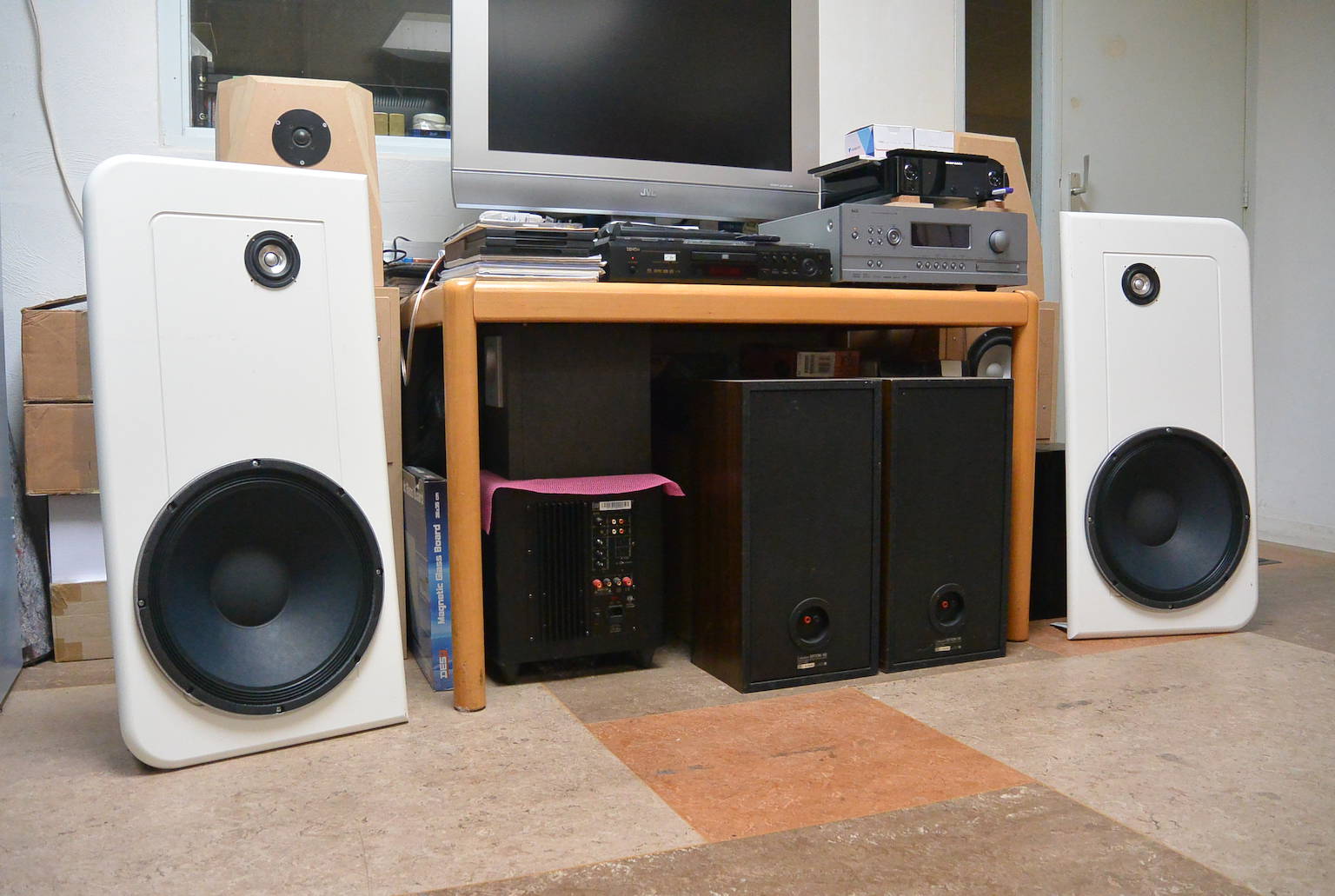

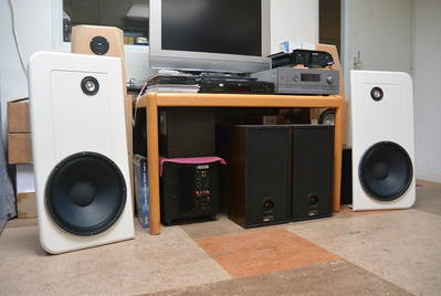

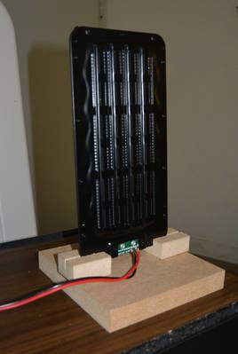

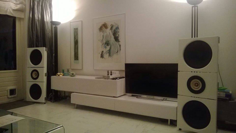

Toch maar weer naar de X-fi show geweest. We gaan altijd met een hele groep dus gezellig.
Ik wilde persé de Raal dipole horen en die zou er zijn.
Het is inderdaad een dijk van een tweeter maar ook een beetje aan de prijs ; zo'n 800 euri per stuk.
En pas van af 2khz bruikbaar.
Ze'ev had mij gemaild dat zijn nieuwe NEO woofers tot wel 500 Hz in OB bruikbaar waren.
Dus stiekem uitgekeken naar wat anders.
Bij de ruimte van Speakerland even staan kletsen met Ruud ; zie ik daar ook een dipole.
Natuurlijk vragen en volgens Ruud gebruikten zij hem vanaf 700`800 Hz 1e orde.
Was te druk om echt te luisteren dus dinsdag erop naar Oss en een setje aangeschaft.
Weer wat foto's als illustratie.

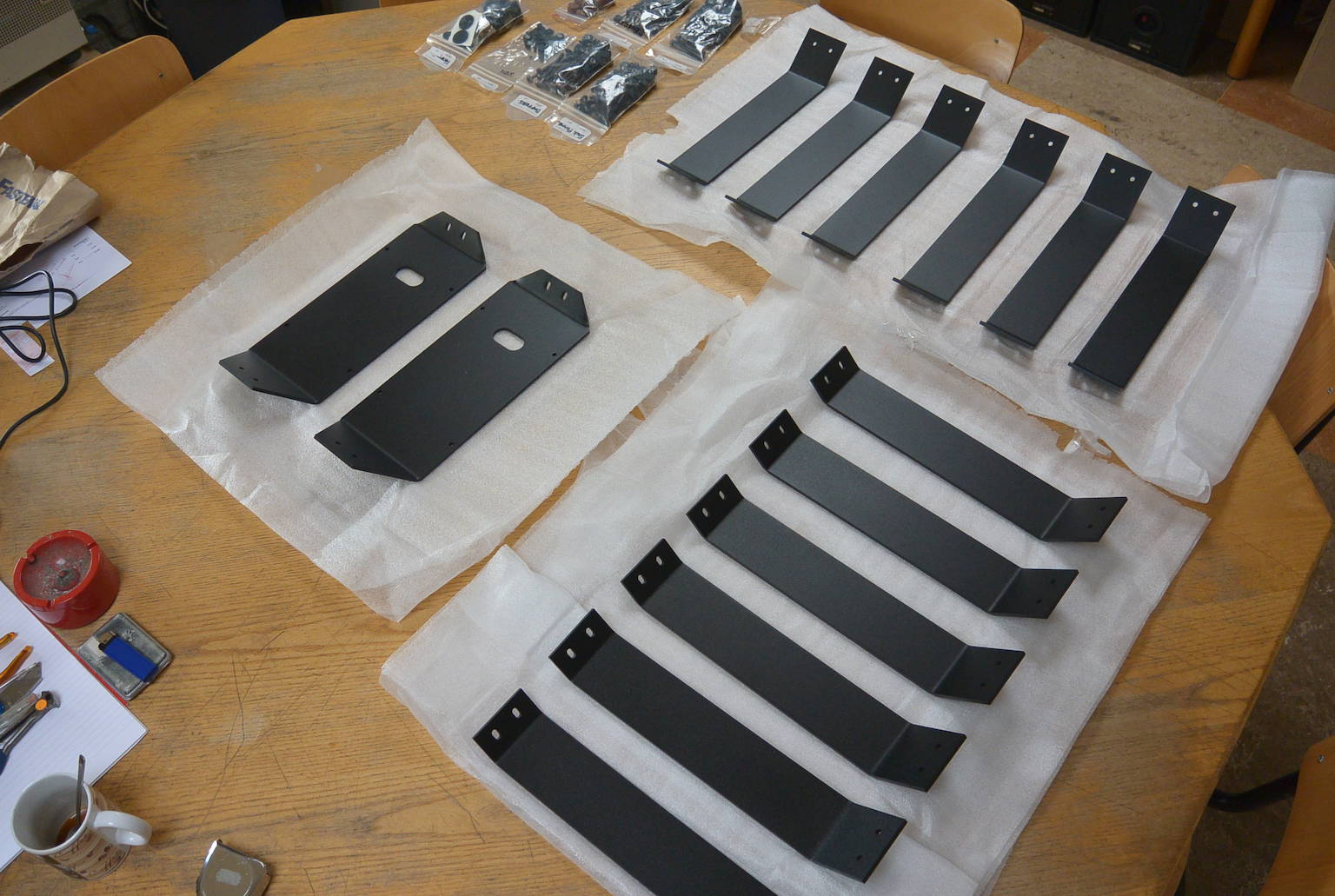

Het handige van de HW-kit is dat je gewoon even een setje nieuwe midden baffles zaagt en een unit monteert ; gaat echt heel soepel.
Een kast met filters en baffles en dan met vleugelmoeren verwisselen ; dat zou wel handig zijn ; moet ik maar eens uitdenken.
Ideaal om te experimenteren.
Speelt echt lekker ; de DX3 gaat voor een tijdje de doos in.
Passief op 475 Hz.
12/12 en reductie op de planar.
Doe maar geen metingen deze keer.
Laatste foto is wat ik ook nog wil testen ; in ieder geval iets wat erop lijkt.
gr. Leon

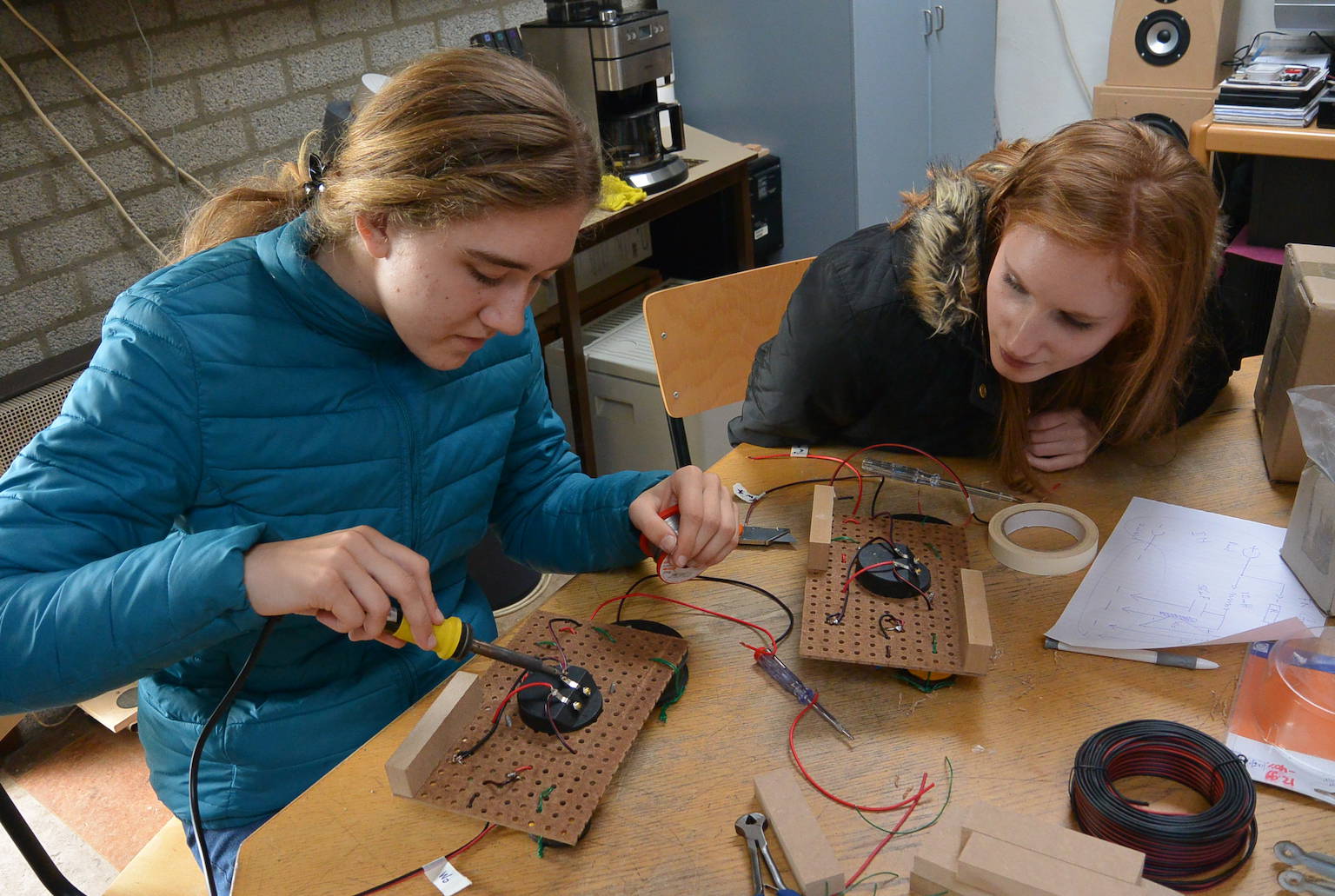

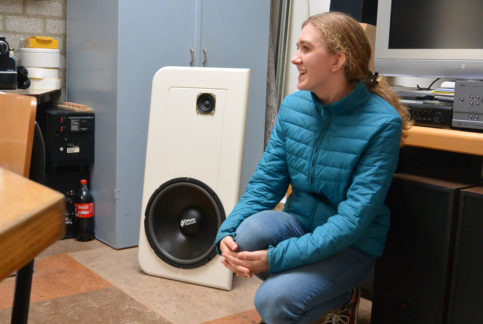

Afgelopen weekend nog de mini OB doorgeschoven als profiel werkstuk.
Hierdoor had ik lekker veel tijd om met de dames te meten en theorie te testen.
Ze vonden het fantastisch.
Het trotse meisje bij de OB , speelt zelf diverse instrumenten.
Toen ze zaten te luisteren naar diverse ontwerpen vooraf vroeg ze heel verlegen of zo'n OB voor haar ook een mogelijkheid was want ze vond dit toch wel HAAR soort geluid.
We hebben e.e.a.met Fuzzmeasure , "on the fly " zo ge-voiced in het x-over dat ze 50cm van de zijmuur en 75cm van de achterwand kunnen staan.
Je levert qua ruimtelijkheid dan wel wat in maar voor "op een studentenkamer" moet je wel wat compromissen sluiten.
Dat is voor mij eigenlijk een van de leuke dingen van zelfbouw.
Het zijn dus eigenlijk het kop- en voeteneind van een eenpersoonsbed + Ikea tafelpootjes. Hergebruik dus.
mvgr. Leon

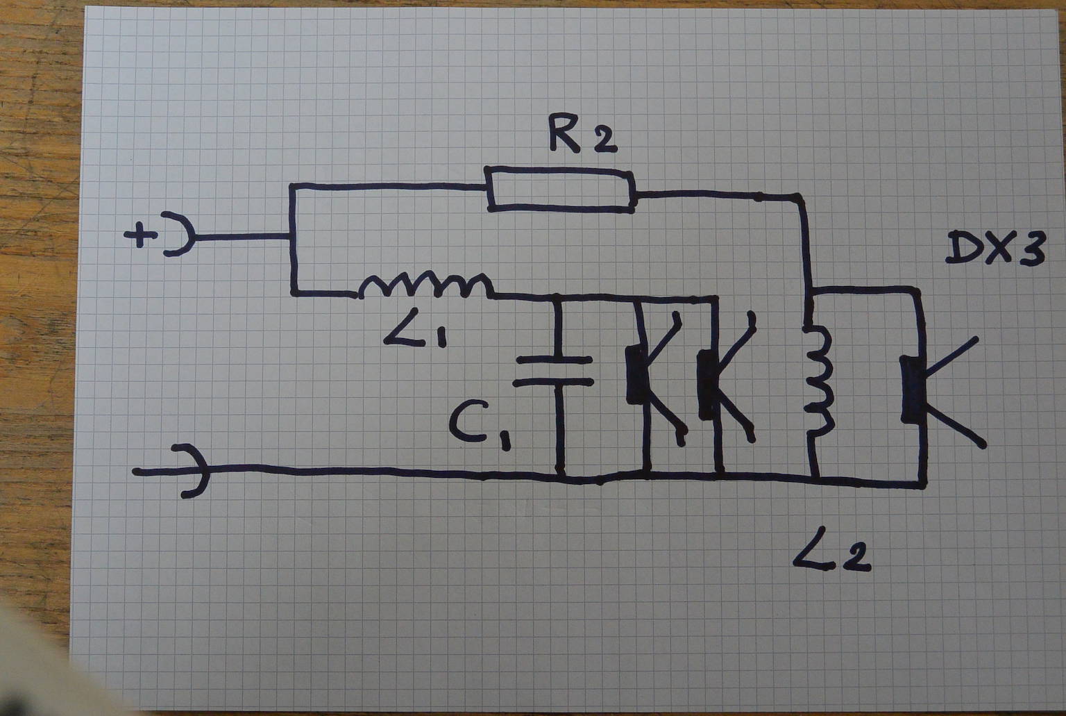

Wil best e.e.a. uitleggen.
Mijn ontwerp ideeën :
ik beschouw de luisteraar, de ruimte en het systeem als een geheel.
Bij dit ontwerp wil ik het karakter van de DX3 zo puur mogelijk houden.
We beginnen met de ruimte:
je moet eerst bepalen waar, aan de onderkant, je room-gain begint.
Dan bepaal je L1.
(baffle -loss compensation.) en vervolgens bepaal je het min 3dB punt d.m.v. C1
Let op ; dit lijkt erg op een 12dB filter dus door toevoeging van C1 verandert ook L1 (tweaken!!)
Als laatste bepaal je het min 3db punt van de DX3 en bepaal je L2 en voegt d.m.v. R2 de nodige verzwakking toe voor de DX3.
Omdat de parallel spoel L2 bij lage freq. als weerstand fungeert moet R2 minimaal 18 ohm zijn.
Neem ook voor L2 een lage R waarde (bij lage freq. gaat dan de meeste energie door L2 i.p.v. de DX3)
Als laatste (staat niet op het plaatje!) heb ik nog een contour schakeling (L3 parallel met R3) in de plus lijn van de DX3 gezet om de oplopende tendens van de DX3 iets te temmen.
Je krijgt van mij geen waarden van de componenten. Het is waarschijnlijk wel duidelijk waarom. Als een component verandert dan verandert er alles!!
Tevens moet je units gebruiken die ook ver buiten het te gebruiken stukje erg recht zijn / geen rare dingen doen.
De Lowther doet dit dus wel maar ja.......daarom koop je hem dus! Omdat je van zijn rare dingen houdt!!
Ik wilde René de kans geven om zo'n unit een keer te horen.
Soort van "try before you buy" idee.
Als René zeker weet dat hij geen Lowther wil dan is dit ook een waardevolle ervaring geweest.
Als ik René als "de luisteraar" beschouw dan denk dat met een uurtje tunen ik ze zo heb dat ze voor 99% zijn smaak zijn.
Maar ....... dan moet je wel van de Lowther sound houden!!
Tevens heb ik René de OB's laten horen zoals ik ze het lekkerst vind ; na bovenstaand verhaaltje van mij moge duidelijk zijn dat er nog best wel wat aan de persoonlijke voorkeur is aan te passen!!
Ik noem dit ZEN filters en ze zijn ontstaan tijdens mijn begeleiding van profiel werkstukken uit financieel oogpunt : minder onderdelen = minder duur.
Maar kom maar een keertje luisteren als je het leuk vindt.
Ik kan ook wel een keertje demonstreren hoe je dit dan , naar persoonlijke voorkeur , met een paar onderdelen kunt tunen.
Per slot van rekening moet je er zelf van genieten en zul je een iets andere afstemming net wat lekkerder vinden!
Ik hoop dat alles , met behulp van de tekening , iets duidelijker is geworden.
Als laatste ; het rendement.
We hebben ook gemeten met een dB meter op René zijn iPhone.
Op behoorlijk niveau kwamen we op de luisterplek uit op zo'n 87/88 dB.
Mijn Jungsson stond op standje 30 dus nog 20 te gaan.
In dB's van 1 per dB zou dat betekenen dat we op 1/100 van het vermogen aan het spelen waren.
Dus het rendement valt mee.
Vond ik wel een vreemde ervaring want had ik niet verwacht!!
Een andere set speakers die ik heb staan , 87 dB watt meter , gaan op dezelfde stand minder luid!!
Ik heb nog een 2e plaatje toegevoegd waarop je duidelijk kunt zien : here kicks the room-gain in !
Bij mij is dit ~85 Hz , op het plaatje is dus een grotere ruimte!!

Tja, als ik die foto's met die meiden zo zie, kan ik maar 1 ding zeggen:
Hart verwarmend. (sorry ds23man) \:D/
Prachtig dat je dat met die meiden hebt bereikt.
=D> =D> =D> =D> =D>
Groeten,
Wido

Je hebt toch wel op 2 meter gemeten, om je respons glad te maken?
Want de standaardmeting op 1m geeft (vooral bij dipolen) een vertekend beeld, en zo dichtbij zit je niet te luisteren, zie ook http://forum.zelfbouwaudio.nl/viewtopic.php?f=3&t=13334.
Jouw witte lijkt wel op mijn bouwsel.
