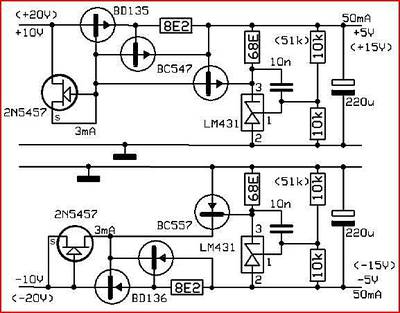

Het komt niet zo vaak voor dat een voeding ook stroom moet kunnen trekken, zeker als er geen spoelen in de aangesloten schakeling zitten.
Ik weet niet wat een Pearl2 is, maar met een 78(L)24 dissipeer je maar 300mW en een diode in serie met een 24V-zener over de voedingsspanning voorkomt dat de spanning te hoog wordt.
Overigens wel een slimme schakeling.

De 7824 die origineel in de RIAA gebruikt wordt heeft te veel ruis en kan beter.
De voeding van Salas doet dat overigens wel erg goed.
Of de voeding van Anne netzo goed is blijft de vraag natuurlijk.
Dat de shunt wat meer verstookt dan de schakeling verbruikt vind ik overigens geen probleem.
We hebben het totaal over een verbruik van 4 watt. Niet echt enorm dus.

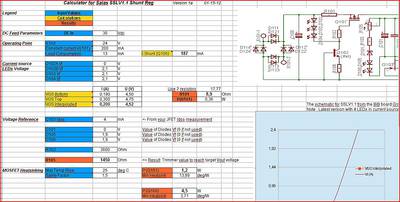

Volgens mij was 100mA opstoken in de shunt voldoende,dus geen 187,maar 100+13= 113mA
Bij mij werkt dit bij mijn ladder dac projecje.
Wat doet zo,n ding nu eigenlijk?
De salas shunt bestaat ui twee delen,een gedeelte wat er voor zorgt dat de voeding een constante stroom geeft en een gedeelte dat de spanning constant houd.
De regelaar heeft standaard 100mA meer nodig voor zich zelf ,om goed te werken.
Dus, stel je schakeling, die je wild voeden trekt 60mA,dan zal de regelaar 60+100mA= 160mA moeten leveren om goed te werken.
Controleren of de schakeling goed werkt doe je zo.
Sluit een weerstand aan op de uitgang,die de 60mA simuleerd., wet van OHM I=U/R,......... 0,06= 12/R (hier 12 Volt)............ dus 12/0,06= 200 ohm (3 of 5W,wordt warm)
Stel eerst de spanning in met de potmeter (R205),hier op 12v.
Meet de spanning over R101 of bij negatieve spanning over R201 (dezelfde weerstand in de schakeling)
Als spanning meet ik 1,16V over de weerstand deel dit door de weerstandswaarde (12ohm) en je krijgt 96mA.
Niet genoeg dus,moest minimaal 160mA zijn!!
Daarom een weerstand van 12 ohm parralel gezet over de 12 ohm weerstand om uit te komen op 6 ohm.
Weer de spanning gemeten over de weerstand,,nu 0,96v gedeeld door de weerstandswaarde (6 ohm) en ik krijg 160 mA,
100mA meer als gevraagd dus goed............ :mrgreen:
Nu had ik gelezen dat 200 of 250 mA meer, nog beter is,nadeel is dat je dan veel warmte voor de Fet,s en de weerstand verstookt.
Daarom eerst maar eens 100mA meer.

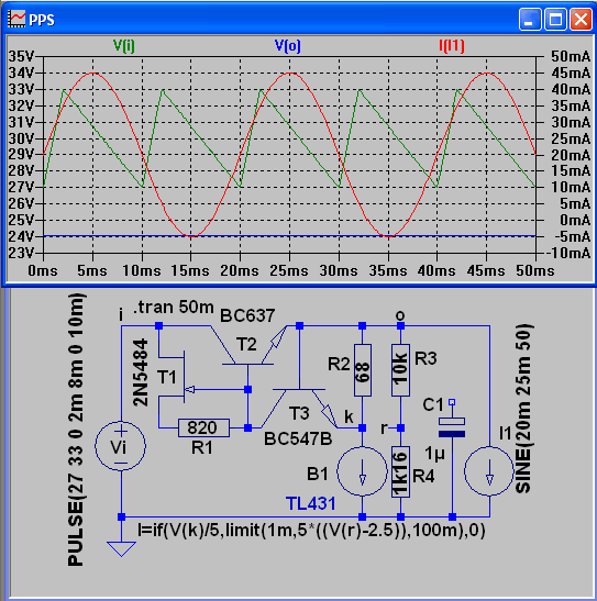

Ik heb 'm gesimuleerd en dat ziet er goed uit:
Met een generiek model van de TL431, als iemand een goed model (met ruis: ca. 5μVp) heeft, hou ik me aanbevolen.
Ter verklaring een stukje Spice:

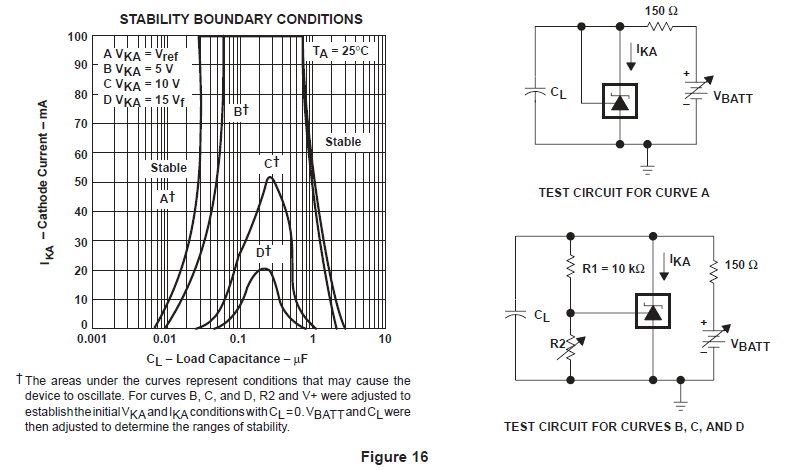

Met de ruis zal het wel mee vallen, er moet een flinke (of kleine) C1 over de uitgang om de zaak stabiel te houden:

Nog even het verzoeknr. + en -5V.
Kan er nog een weerstand weg, de stroom door de fet mag nu ook groter zonder dat de LM431 te heet zou worden.

In na de gelijkrichter liever niet onder de 10V.Met een verbruik van 50mA liever niet meer dan 12V.Bij minder verbruik mag 't wel weer hoger bijv.20mA dan max.20V. Om bij 50mA wel een hogere ingangsspanning te kunnen hebben moet de BC635 (neg. BC636)vervangen door BD135 (BD136) wegens de extra warmte.
De spanningsdeler over de uitgang (2x10k) moet 2,5V tussen pin 1 en 2 van de LM431 geven.Met de 2x10k dus 2x2,5=5V.
Voor 6V uit wordt de bovenste weerstand dan (10/2,5)x(6-2,5)=7/5 ofwel 14k.

Ik mis de simulaties Anne! :mrgreen:
Ga je gang, je hoeft niet veel te veranderen:

Vijzel nu die PSSR eens wat op Anne en geef dat ding eens een lagere Rout, liefst constant vanaf DC tot minimaal 100kHz.
Re: Voeding met trekken en duwen
Misschien dat mtb wel verder doet als er een goed model is voor de LM(TL)431 (of ds23man :sure: :lol: ).
De verbinding naar de gelijkrichter (=rimpel) is alleen hoogohmig, een collector en een drain.Zal weinig doorlaten naar een shunt (= heel laagohmige belasting) en nog een dikke elco erover.
De Ruit is wel een beetje raar, ik vermoed een tweetraps werking.Een ΔIuit < 10mA ziet (behalve de elco) de shunt als weerwerk.Maar een grotere verandering wordt opgevangen door aan de kraan van de stroombron te draaien, zal wel trager zijn met meer Ruit op hogere freqenties.

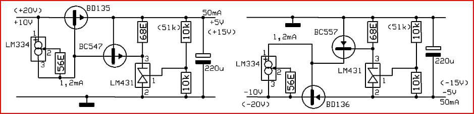

Wellicht is de LM334 (€0,80 bij EOO) een handige oplossing voor de stroomsturing/begrenzing?:

Die LM334 is wel mooi, minder spreiding in ieder geval.Maar of de ruis er dan beter op wordt ?
Zo is de basisstroom niet groter dan nodig en de Hfe loopt ook terug bij grotere stroom, dubbele begrenzing.
Wel raar met die 10n, werd er in de voorbeelden soms bijgezet.
De top in de grafiek is waar de 220µ het overneemt, daarboven is 't vooral de Xc die je ziet.
Misschien is de piek nog wat naar rechts te krijgen met een Ctje over de bovenste 10k (500p...1n).

Voor de 2N5457 (€0,75!) geven ze een N(oise)F(igure) op van 3dB (de BF245x overigens maar 1,5dB) of 4nV/√Hz @1kHz, 1mA.
Als je dit omrekent met een steilheid van 3mS kom je op 12pA/√Hz en voor de LM334 100pA/√Hz @1kHz, 1mA!
Maar als ik het goed begrijp is het probleem te veel ruis met serie-regelaars: voor de 78xx 50μVrms en de LM317(L)/LT1086 30μV/V.
Dan is Anne's eerste schakeling zo slecht nog niet: 300nV/√Hz @1kHz of 9μ5Vrms: -14dB.
Maar als de aangesloten schakeling een vrijwel constante stroom trekt, lijkt het me handiger om serie-regelaars te gebruiken met een flink (π) filter erachter.
