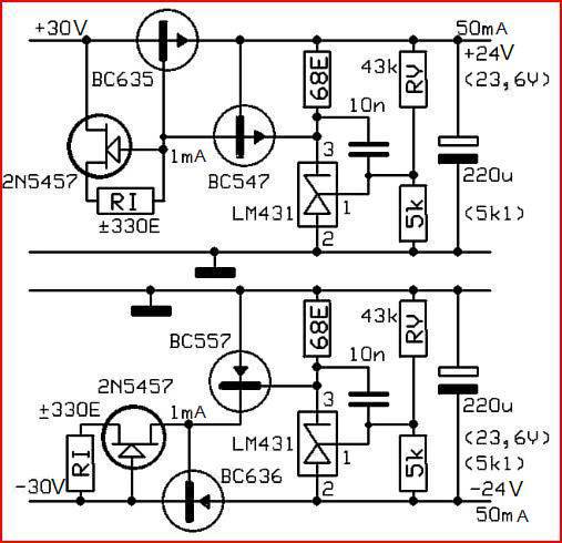

De meeste stabilisators zoals de 78xx serie, de LM317 en soortgenoten werken maar één kant uit.Als de (uitgangs) spanning dreigt te zakken trekken ze die weer goed, maar bij steigen is 't passief wachten tot het weer zakt.
Shunt regelaars doen andersom, staan steigen niet toe maar om het zakken op te vangen moet er een stroombron voor met voldoende reserve, moet de max. stroom leveren + nog stroom voor de shunt.
Als nou de stroombron meeloopt met de vraag hoeft die niet altijd zoveel te leveren.Zo'n schakeling wordt wel een tandem-regelaar genoemd.
Wat zitten puzzelen voor een schakeling die bijv. voor de Pearl2 zou kunnen dienen.Met zoiets geen koelplaten of zo en een trafo van 5VA is al genoeg.
De shunt trekt ong.10mA, houdt de spanning op peil en draait de stroomkraan minder of meer open via een transistor die op de shuntstroom reageert.
Het Ctje over de LM431 staat in sommige voorbeelden in het datablad, misschien niet nodig.

En waarom een spanning zou stijgen ? Uitslingeren van een belastingsstroom of zo.
Bij de Pearl zie ik dat niet gebeuren, maar er zijn er die een verschil horen bij toepassen van een shuntvoeding :-s .

Een schakeling met bijv. een zelfinduktie kan stroom trekken en terugleveren.Een dikke C vangt dat wel op maar er blijft altijd een rimpel over.Niet dat ik daarvoor met deze schakeling aankom, meer om een alternatief te bieden voor de hardstokende shuntaanhangers O:)

Jawel maar een VV met inductors achter de stabilisatie ben ik nog nooit tegen gekomen. Dat hele gedoe van parallel stabilisatie is meer hype. Waar het om gaat is of de Ri van de voeding een beetje constant blijft en niet vervormd met wisselende (AC) belasting over het audiobereik.
Re: Voeding met trekken en duwen
Ik schuif aan in de rij bij Peter, wat je nodig hebt is een voeding met een lage en constante Ri over tenminste het hele audiobereik, liefst zie ik dat tot pakweg zo'n 100 á 200kHz.
