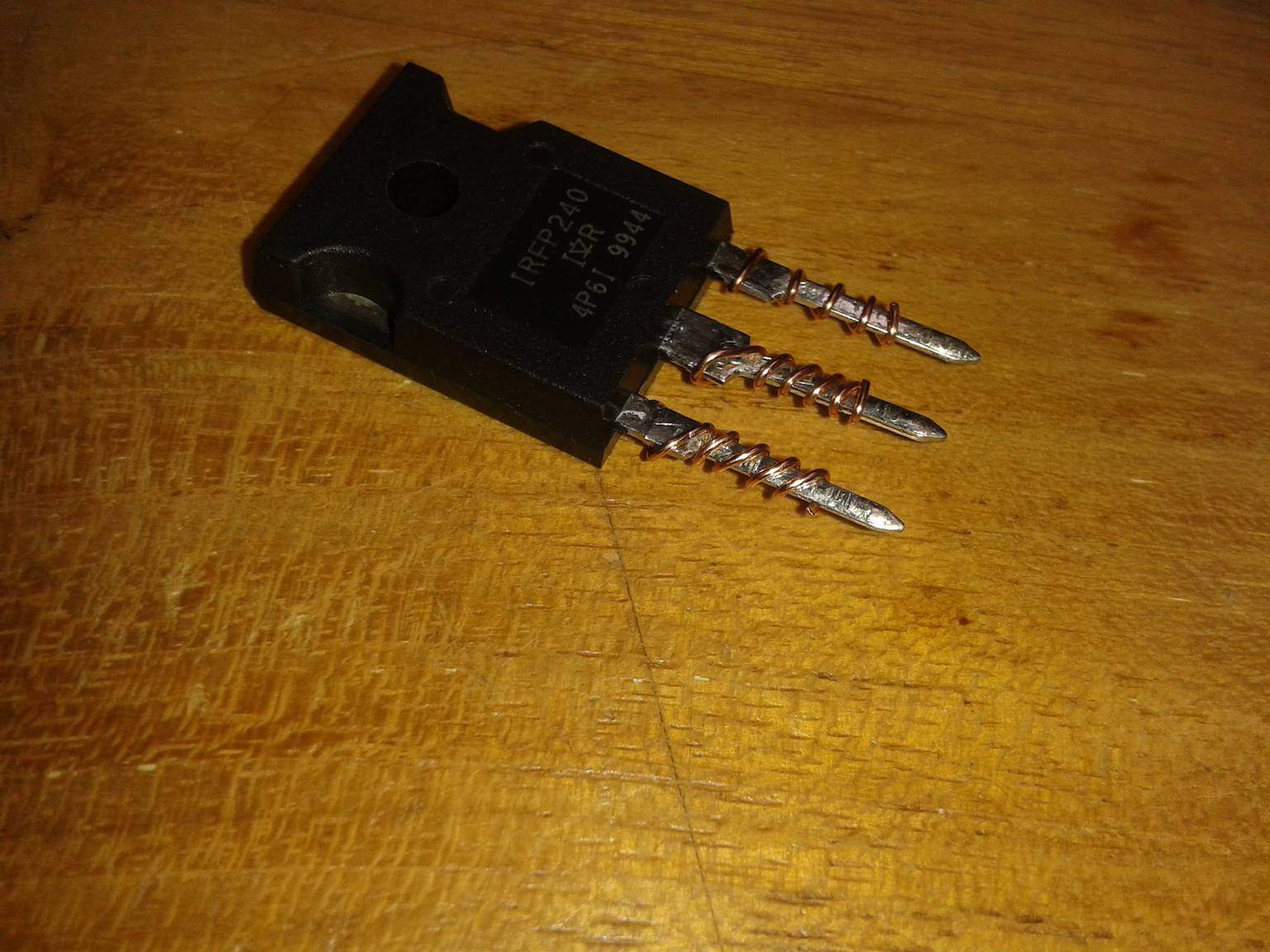

molekuul schreef:
Wat ook nog wel een goed idee is; en wat ik ook gedaan heb op aanraden van Anne en Peter, is het solderen van een extra stukje massief koperdraad tussen de pootjes van de IRFP240 en de PCB.
Als je de PCB op het koelblok gaat zetten en de IRFP gaat stellen om goed boven de montage gaten uit te komen zal er mechanische spanning op de pootjes en soldeer verbinding komen te staan. dat kan in de toekomst problemen opleveren.
Door het toevoegen van een stukje koperdraad rondom het pootje zal deze verbinding dikker en steviger worden, en meer druk kunnen verdragen. nu kan het nog, straks niet meer.
Op deze foto kan je bij de voorste IRFP net zien hoe ik dat gedaan heb.
Je hebt ze ook erg dicht bij de behuizing gebogen, ik laat het brede deel altijd in lin met de behuizing, en buig enkel het smalle deel van het pootje. Zo heb je minder mech. spanning op de pootjes.
Mwah, heeft vooralsnog niet tot problemen geleid, de afgelopen 2 jaar.
Het beeld is ook enigszins vertekend op de foto. het is niet zo dat de pootjes vlakbij het huisje haaks de hoek omgaan.
Ze zijn netjes voorgebogen met een rondbektangetje, ook is het zo dat de strook koper iets buiten de behuizing van de mosfet's valt. een paar millimeter ofzo.

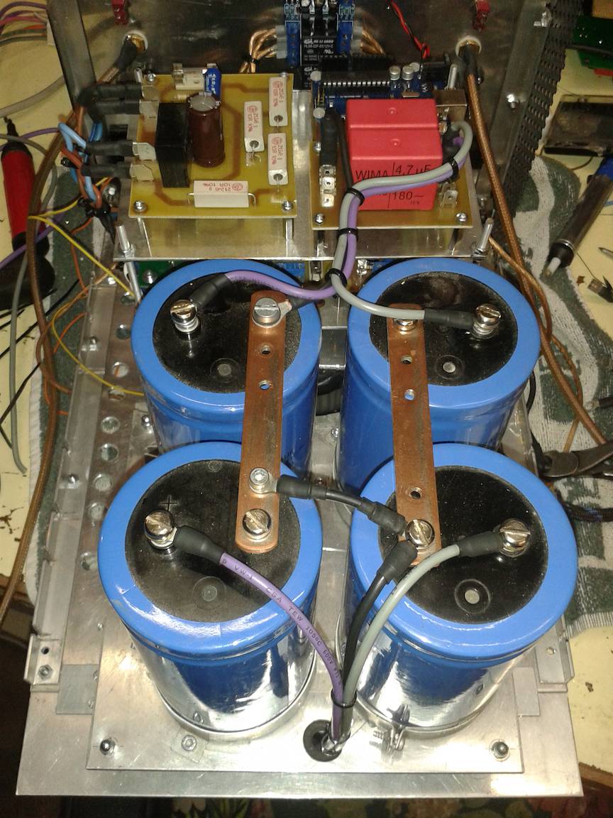

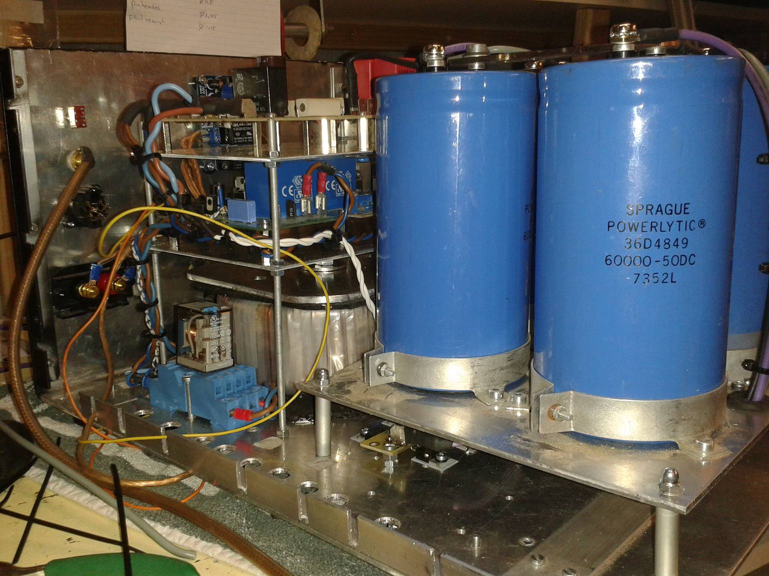

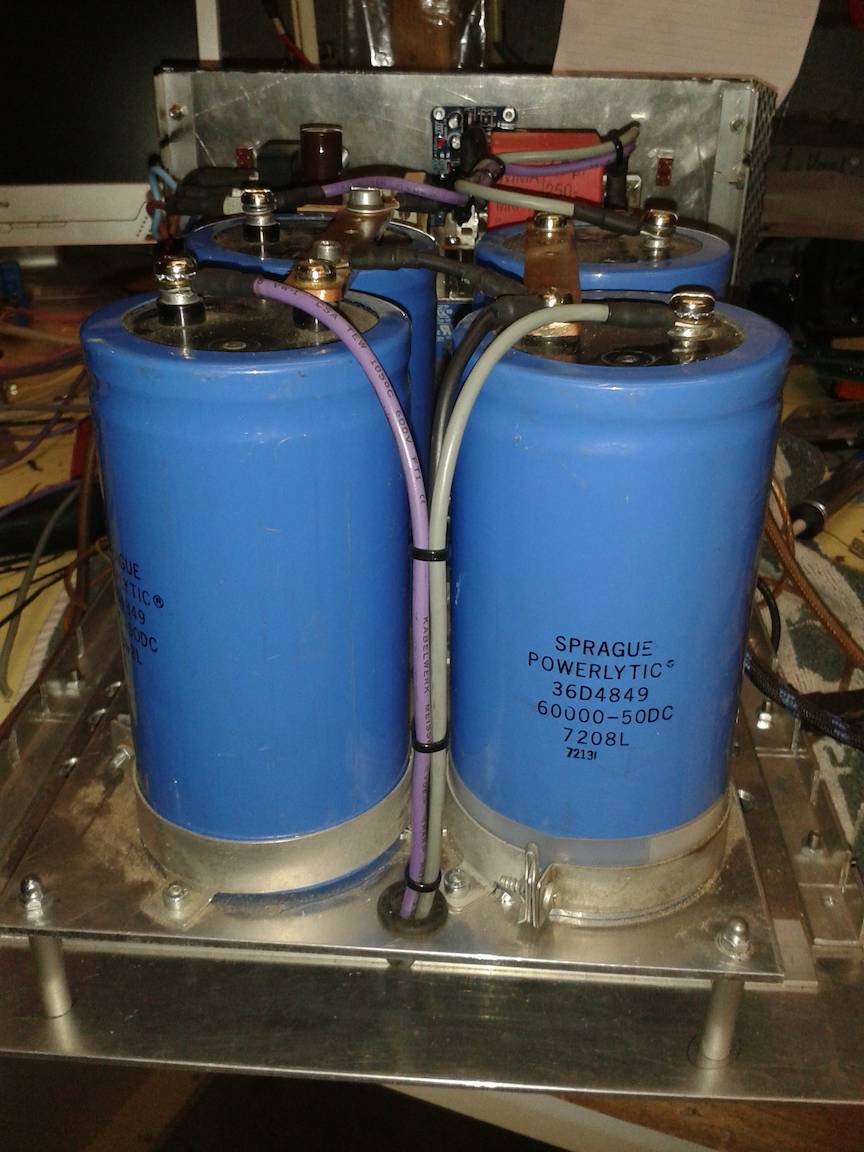

Een begin gemaakt met de voeding. De brugcellen zitten onder de elcos. Ga er van uit dat dit voldoende koelt op de bodemplaat.
De weerstand die tussen de 2 elcos komt gaat wel gemonteerd worden op de grote koel profielen.
De bedrading is 2 1/2 mm2 , lijkt mij ook dik zat.
Ook is er al een arduino uno gemonteerd, deze gaat ingezet worden voor de temperatuur controle.

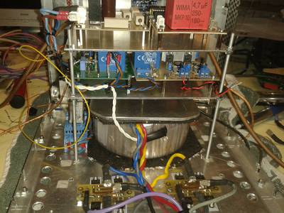

Knap werk en een slimme opzet, zoals je stapelt en de ruimte gebruikt, een mooi stuk denk en constructie werk. :kwijl:

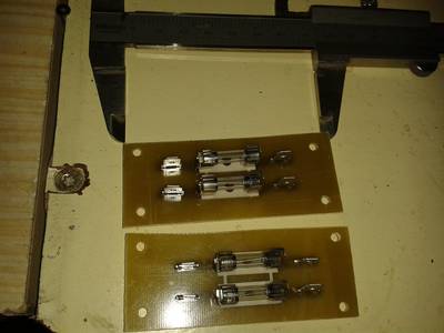

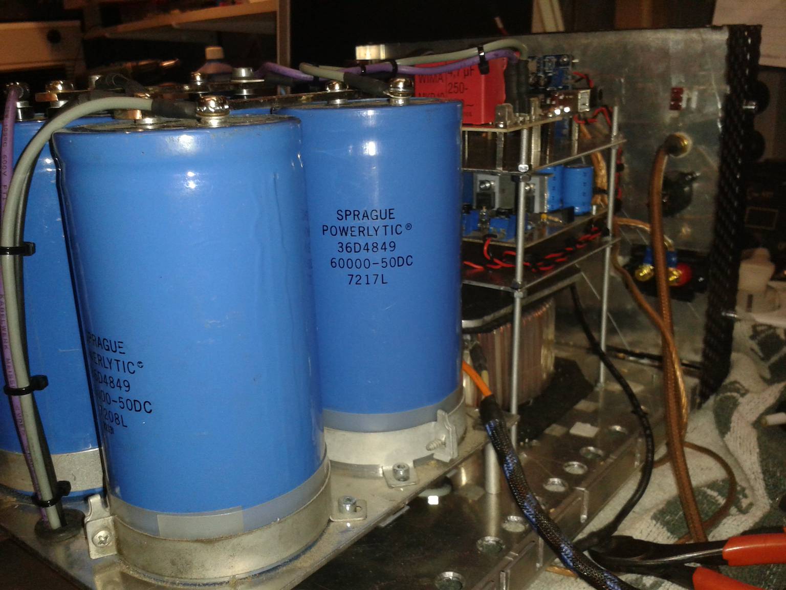

Dank allen. Ik doe mn best. Gerhard heeft wel een beetje gelijk, als het kapot gaat is het een hele klus om overal bij te kunnen. Heb ieder ding gecontroleerd alvorens het gemonteerd werd. Het enige waar ik achtetaf nog bij moet is de arduino, en deze zit bovenaan gemonteerd. Moet alleen nog een plaatsje zien te vinden voor de 2 zekeringen voor de versterker pcb's.

Wbt de trekontlasting van de pootjes van de mosfets, is dit zo de bedoeling. En dan na montage de gehele pootjes vertinnen?
Re: Aleph 5
't Is meer de bedoeling dat de pootjes niet te strak naar de print gaan maar meer met een boog.Geeft meer speling voor uitzetten/krimpen.Omdat de pootjes dan wat kort zijn om nog goed vast gesoldeerd te kunnen worden dienen de draden als verlenging.
Berichten: 28480
Re: Aleph 5
En daarom zijn er ook torren met een slag in de poot vanaf fabriek.
Re: Aleph 5
Alleen zijn die voor de hobbyist vrijwel niet te krijgen, dus moeten we het doen met een rondbektangetje...
