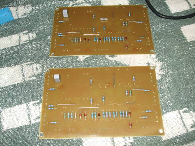

Ongeveer een jaar geleden heb ik 2 bestukte pcb's gekocht van de Aleph 30, de trafo erbij gekocht en 4 joekels van elco's. De koelblokken waren destijds een krijgertje. De Aleph 30 klonk geweldig echter niet helemaal vlekkeloos, Het Laag werd een factor 10 verhoogt tov het hoog. beide kanalen vertoonde precies dezelfde klacht, hier zijn pagina's mee volgeschreven en verschillende mensen hebben er naar gekeken, de oorzaak is nooit gevonden.

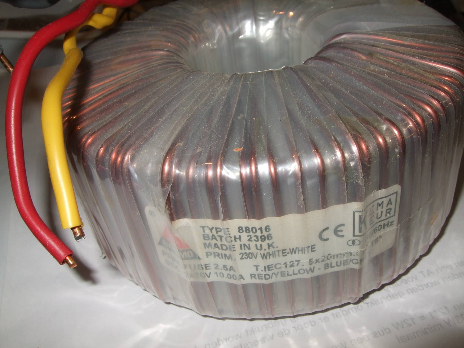

Onlangs met AatV een goede ruil gedaan, ik een trafo, hij een flesje bessensap.
2* 25V ac 500Va
Ga proberen of het lukt met 1 trafo anders komt er een 2e bij.

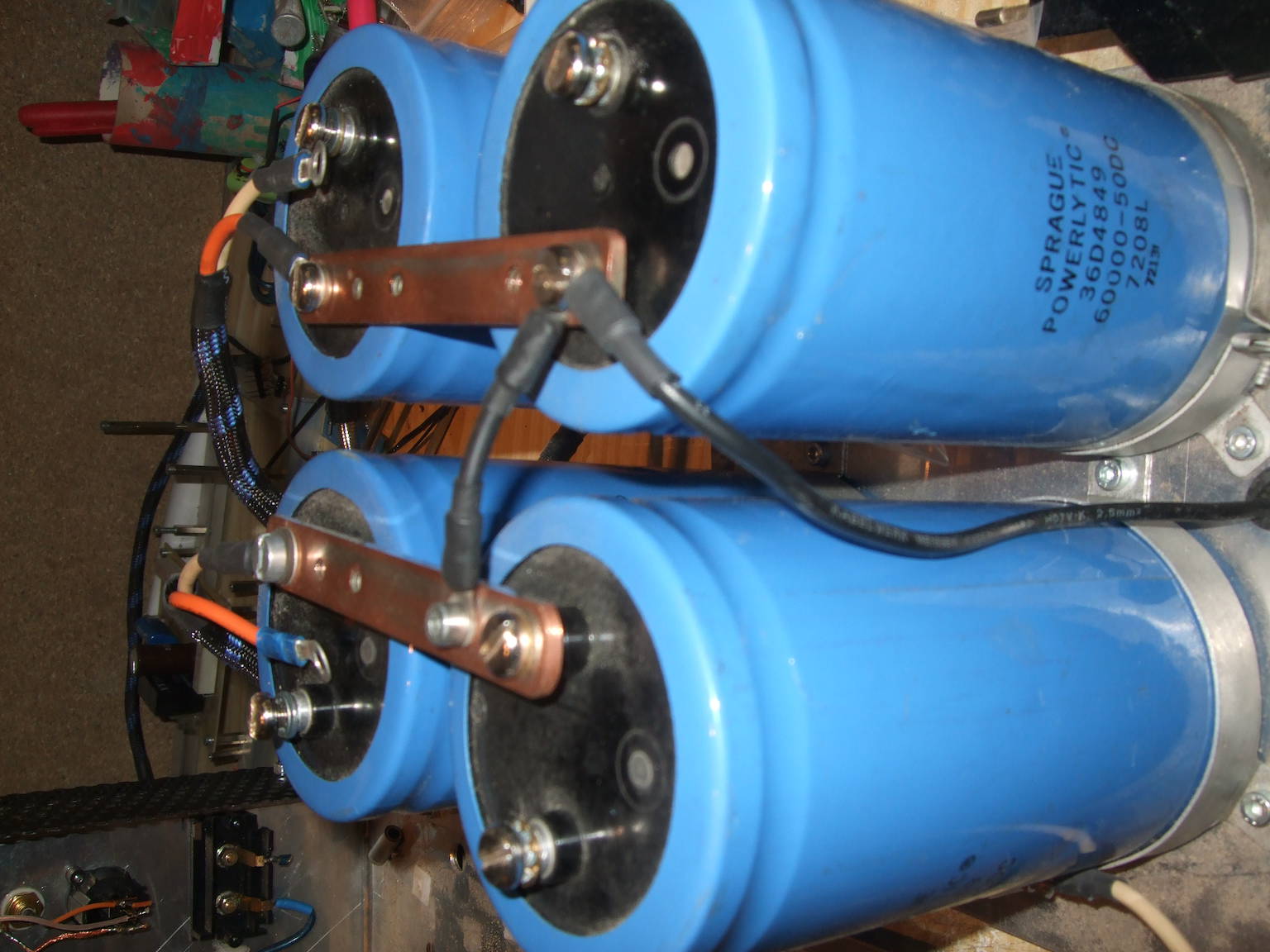

De Elco's komen uit de stal van Cool( loek) en zijn 4* 60000uf

De PCB layout komt van ray, hier te vinden.
De versterker onderdelen komen van EOO, Moet wel weer een extra bestelling plaatsen want ben vergeten om 2 680pf styroflex te bestellen.

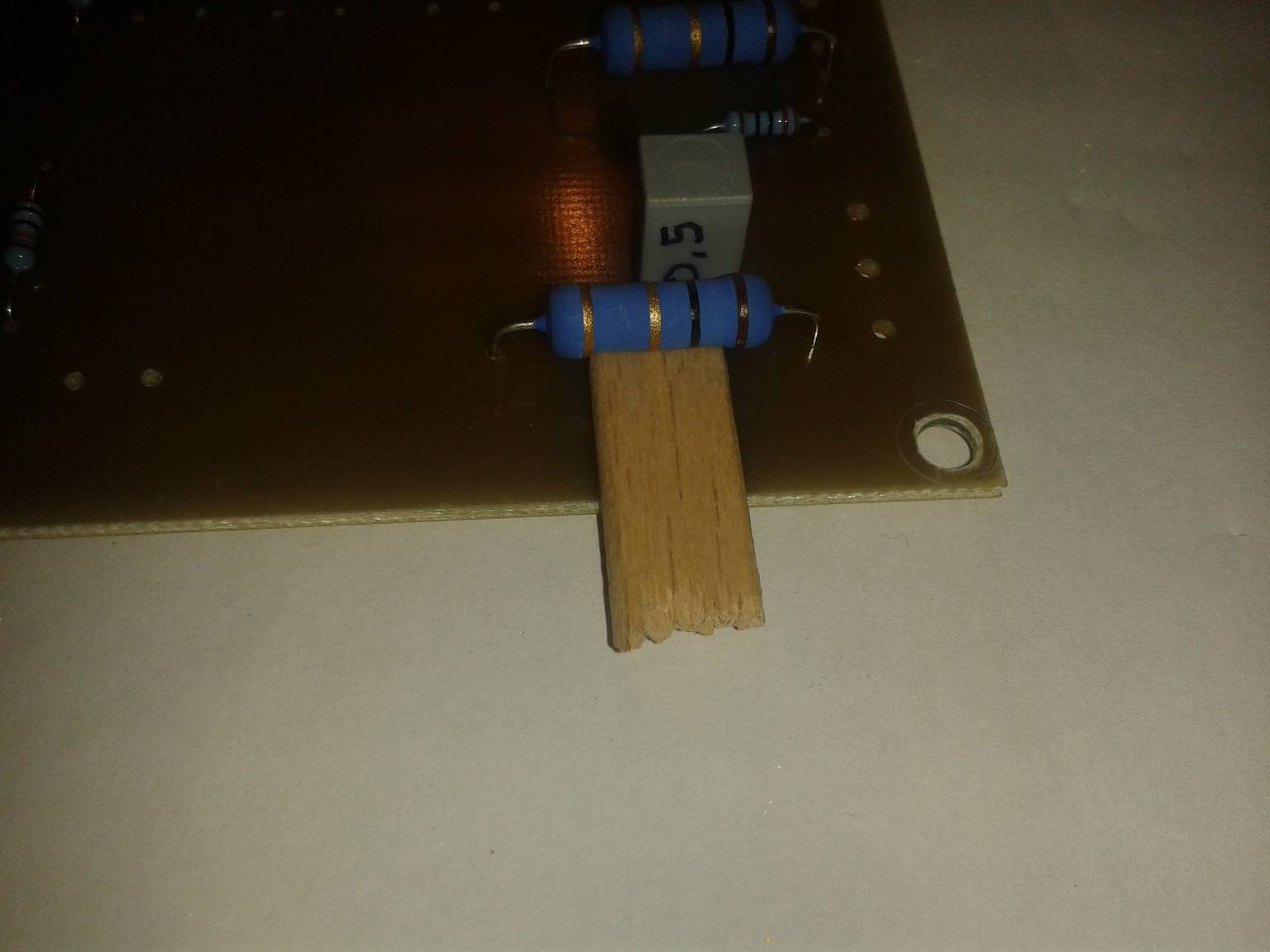

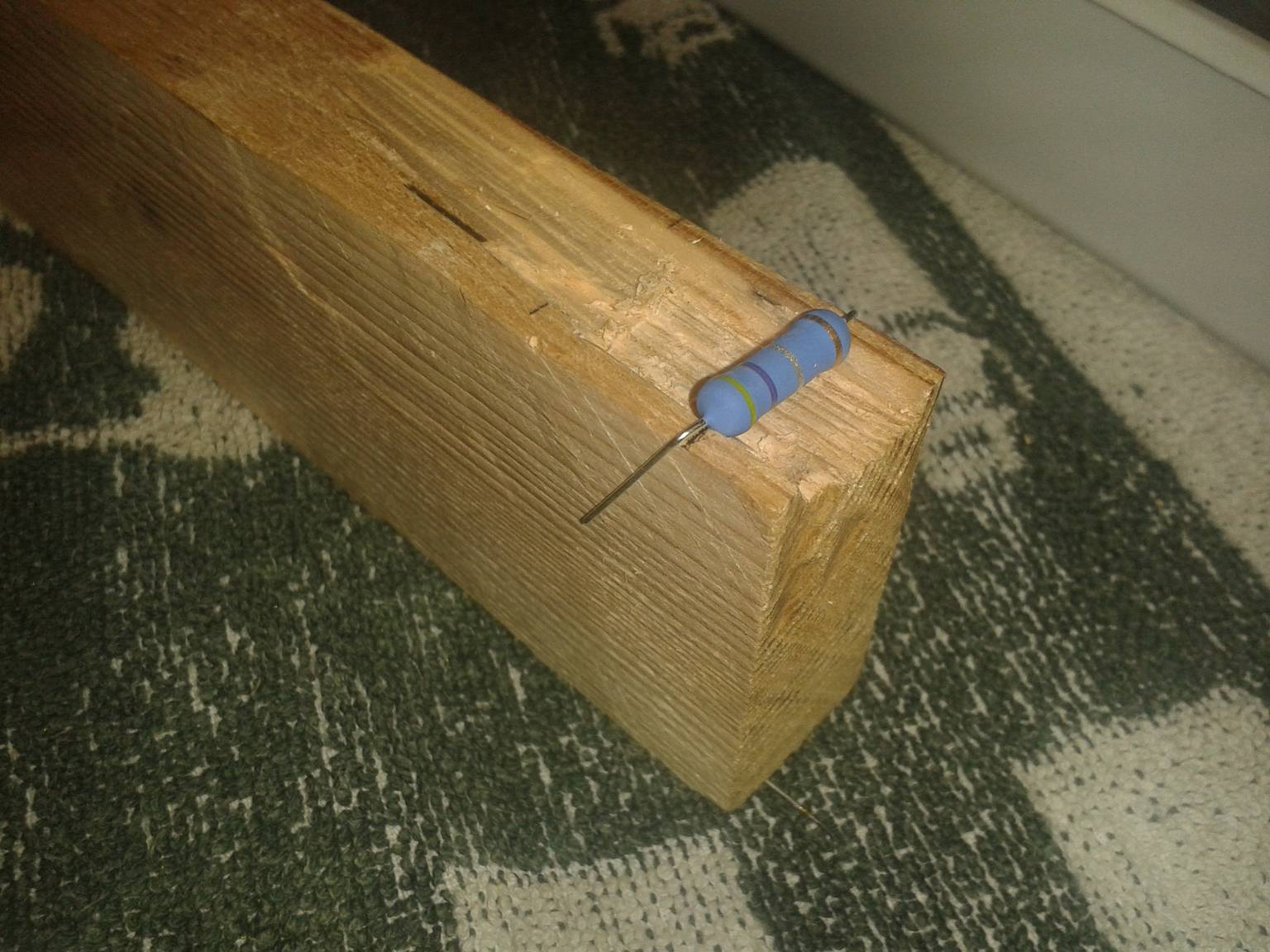

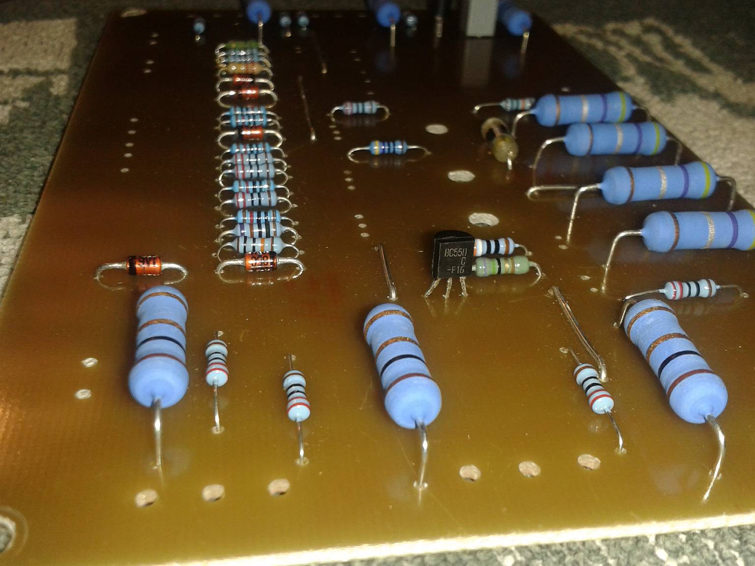

vandaag de 3 watt weerstanden gemonteerd met het welbekende ijsstokje,
ziet er toch retestrak uit vind ik zelf :yeah:
Re: Aleph 5
Kleine hint :
http://www.eoo-bv.nl/index.php?_a=viewP ... uctId=2181
(alhoewel volgens mij dat soort weerstanden er niet in passen, die buig ik altijd met een schuifmaat en rondbektang.)

Mmm. Een gele is misschien wel mooier dan een blauwe. Ik heb er een maar die gaat maar tot 17.5 mm. Vandaar het klosje hout.
Vind het wel een goede tip van schuifmaat.

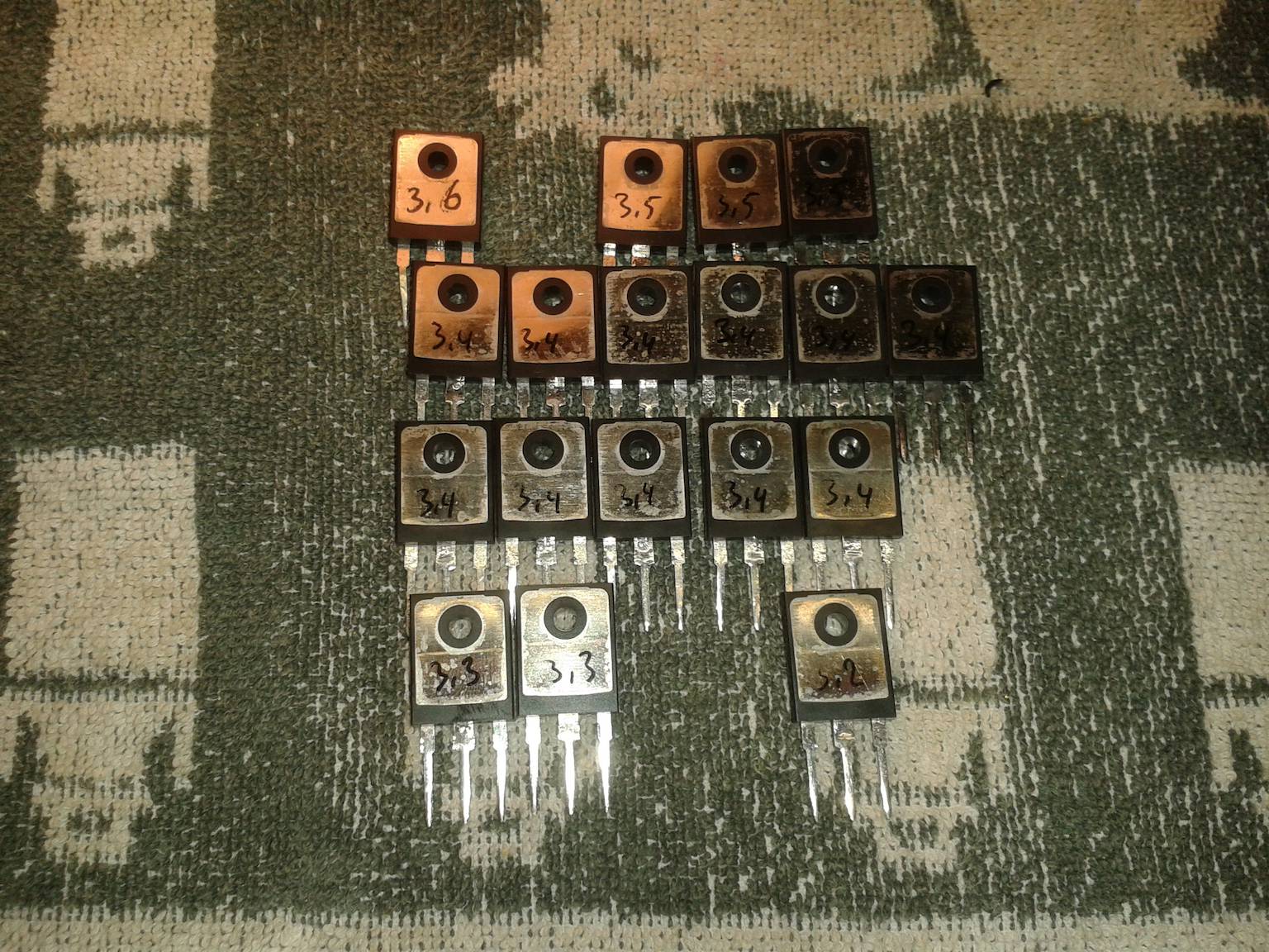

Re: Aleph 5
Bericht door sander1238 »
Inmiddels zijn de irfp240 gemachd. Helaas gge 12 dezelfde. Ik heb er 11 van 3, 4. 2van 3, 3 en 3 van 3, 5. Hoe kan ik dit nu het beste plaatsen. 6 van 3, 4 en 5 van 3, 4 plus 1 van 3, 3 of 5 van 3, 4 plus 1 van 3, 3 aan beide zijden.
Re: Aleph 5
Zijn ze van dezelfde serie ?
Ik heb toen de hoogste en de laagste waarde's eruit gegooid.

Re: Aleph 5
Zijn wel van dezelfde serie.
Re: Aleph 5
Voor de eindtorren is het de bedoeling triotjes van gelijken uit te zoeken.
Q6Q7Q8 en Q18Q19Q20, of de triotjes van elkaar verschillen is niet belangrijk.
In de voorversterker liefst Q1 en Q2 zoveel mogelijk gelijk.Wat er over blijft (buiten valt) kan voor Q3, die hoeft nergens op te lijken :shock: :lol: .

Re: Aleph 5
in dat geval kan ik 3 triootjes van 3,4 maken en 1 trio van 3,5.

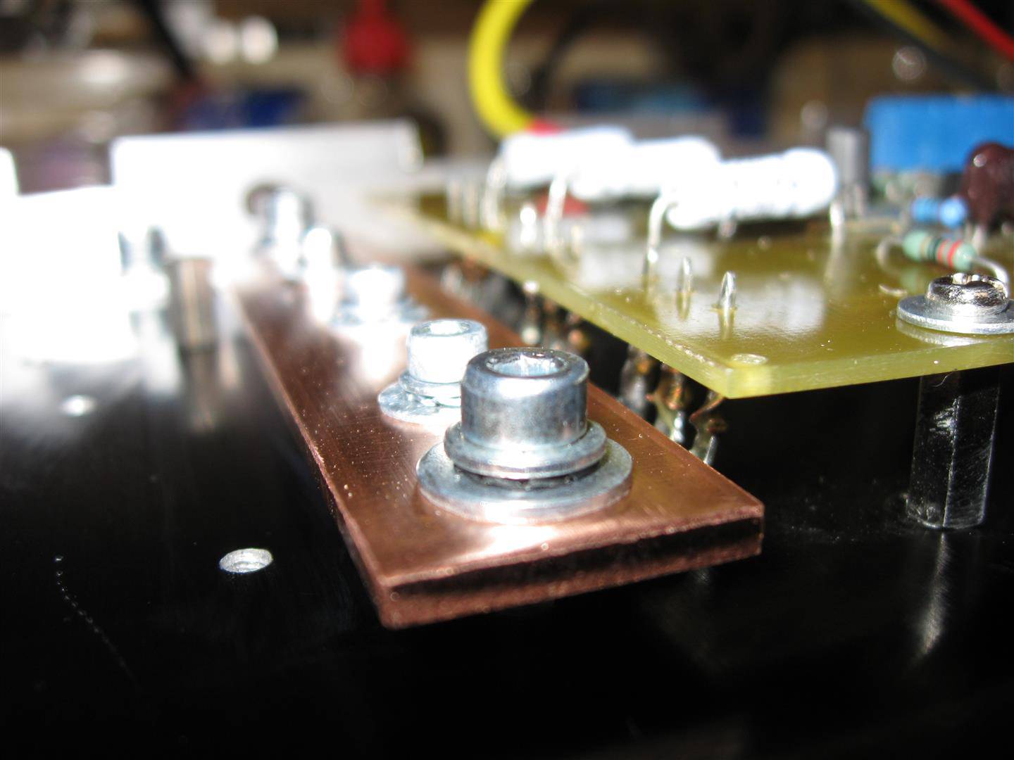

Re: Aleph 5
Wat ook nog wel een goed idee is; en wat ik ook gedaan heb op aanraden van Anne en Peter, is het solderen van een extra stukje massief koperdraad tussen de pootjes van de IRFP240 en de PCB.
Als je de PCB op het koelblok gaat zetten en de IRFP gaat stellen om goed boven de montage gaten uit te komen zal er mechanische spanning op de pootjes en soldeer verbinding komen te staan. dat kan in de toekomst problemen opleveren.
Door het toevoegen van een stukje koperdraad rondom het pootje zal deze verbinding dikker en steviger worden, en meer druk kunnen verdragen. nu kan het nog, straks niet meer.
Op deze foto kan je bij de voorste IRFP net zien hoe ik dat gedaan heb.

Re: Aleph 5
Moet dit dan over het gehele pootje of alleen over het smalle stuk.
Re: Aleph 5
In principe alleen het smalle gedeelte, anders word het zo'n lompe boel.
molekuul
Berichten: 507
Locatie: Goirle
Re: Aleph 5
Bericht door molekuul »
Je hebt ze ook erg dicht bij de behuizing gebogen, ik laat het brede deel altijd in lin met de behuizing, en buig enkel het smalle deel van het pootje. Zo heb je minder mech. spanning op de pootjes.
