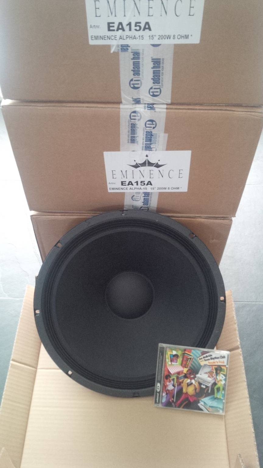

Zo, de vier stuks Eminence speakers zijn binnen. Nu op zoek naar een voordelig adres voor de Tangbanb W8-1808

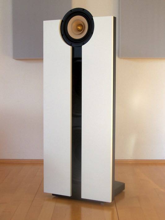

ik kreeg van de week nog een linkje toegestuurd:
http://hifiakademie.de/?id=2&si=MTQyNTE ... TUuMTIyfCA
Edit: plaatje
Laatst gewijzigd door FR_Aad op za 28 feb 2015, 11:47, 1 keer totaal gewijzigd.
Berichten: 4595
Re: OBALAPAP
Bericht door Zweitse »
Die is wel heeeeeeel mooi.
Re: OBALAPAP
Vind um ook wel erg leuk :D
Berichten: 4595
Re: OBALAPAP
Vraag mij wel een beetje af hoe dat zit met het afstraalgedrag, je sluit de boel zo wel af aan de voorzijde?
Re: OBALAPAP
Je krijgt zo meer laag
Berichten: 4595
Re: OBALAPAP
Oké, misschien het proberen waard :think:

Bij een dergelijke constructie wordt de voorkamer onder druk gezet en versnelt de lucht door de opening, je krijgt een loaded woofer constructie waardoor de Fs omlaag gaat. In principe een soort Ripool dus meer laag, minder rendement en een ietwat cardioide afstraling.
Let wel, de zo gecreerde voorkamer brengt ook enkele kastkleuring met zich mee. Een en ander kan prima gesimuleerd worden in Hornresp.
