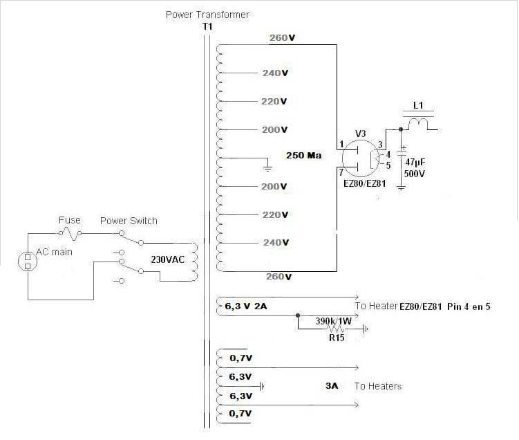

Ja heb ik met mijn ecl82 ampje de voorversterker buis bromde nogal toen ik hem op AC gloeide
ik heb dus simpel er een diode brugcel met condensator van 10000 uF bij geplaatst
Het hele schema is hier te vinden

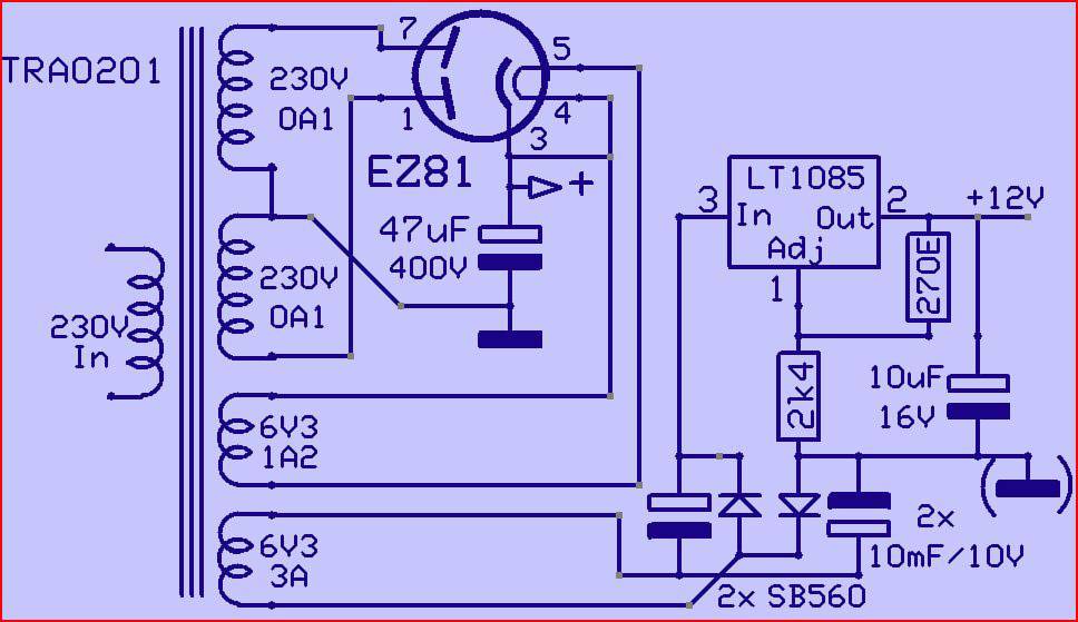

Je zou dan zo iets krijgen.
Mocht je overigens nog je spanning vaan 14V kunnen aanpassen dan is dat wel aan te bevelen en kan je met een LM317 of 7812 aandegang.
Anders zou je een LT1085CT kunnen gebruiken dis heeft aan 1v spanningsverschil voldoende om zijn ding te doen de LM317 heeft geloof ik minimaal 2.5V nodig.

This maar net wat je wilt maar ik zou dan om evengoed nog ac te kunnen gloeien zoiets als hier onder doen
DC is wel leuk maar je moet maar zo denken als het niet echt hoeft niet doen
Als je een slechte buis hebt die iets wat doorslag heeft tussen gloeidraad en cathode kan je altijd nog DC gaan gloeien.

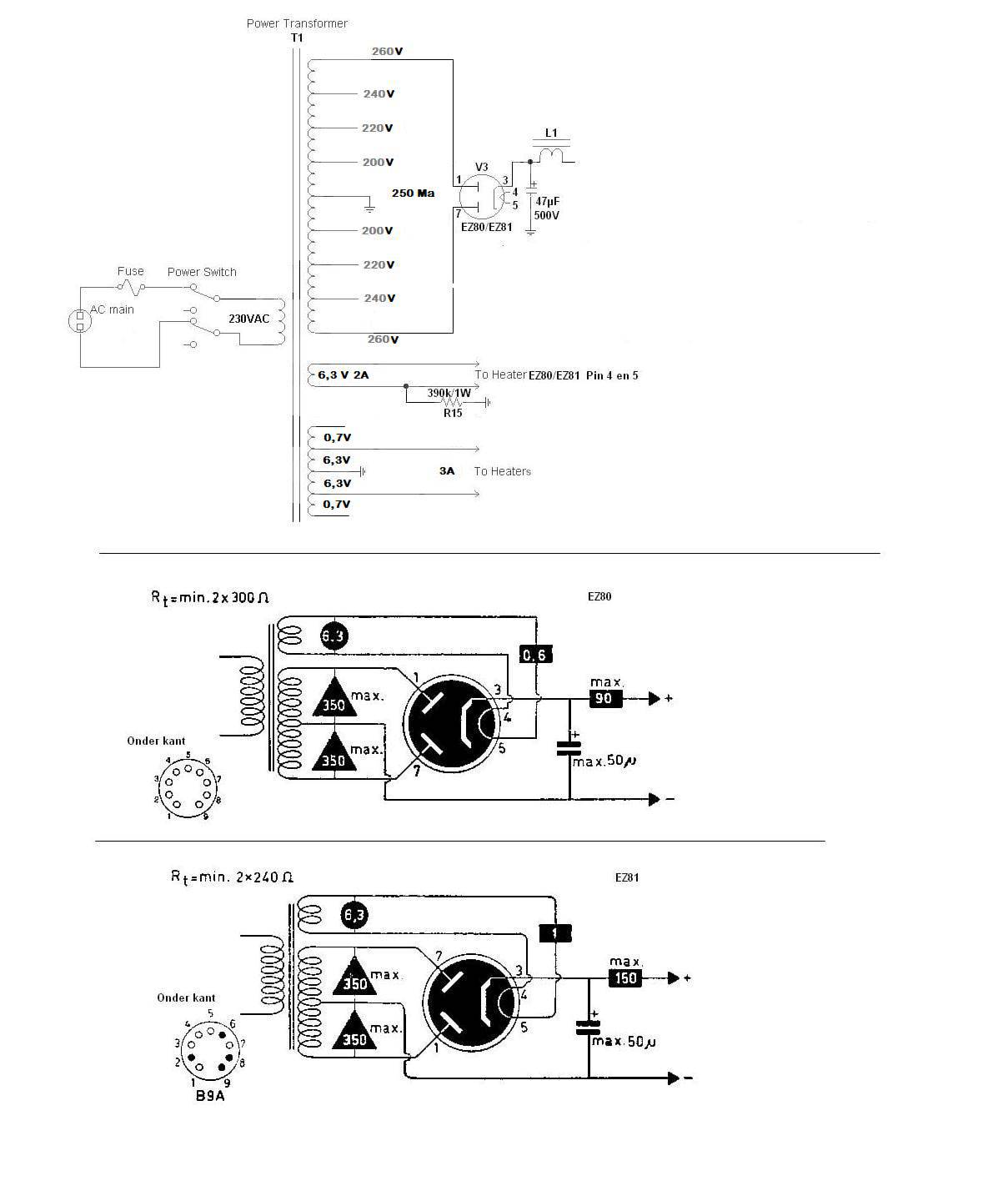

Dit is hem geworden.
bedankt voor de hulp ! ik ga gelijkrichten als het nodig is.

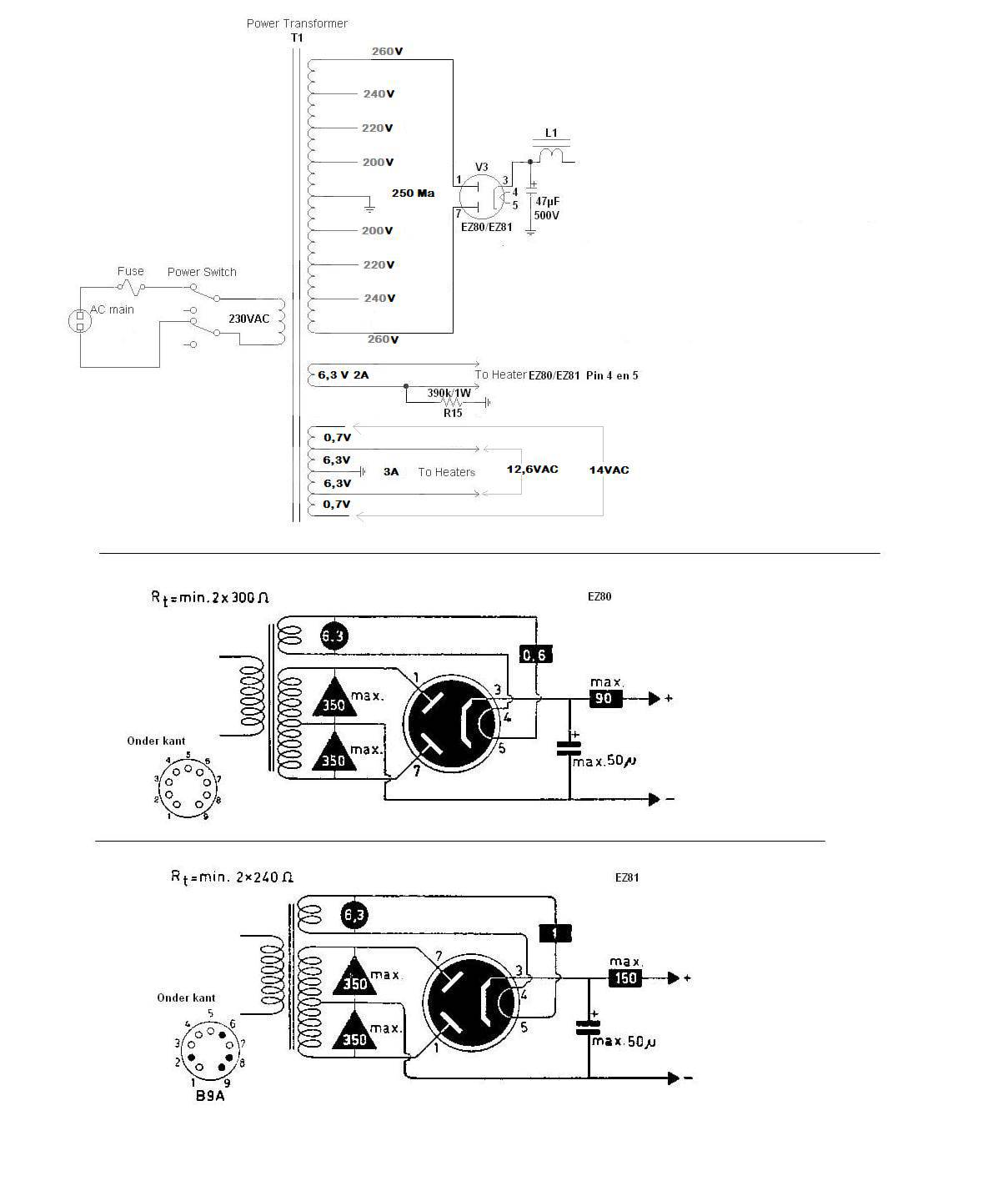

...moet de 0,7 Volt niet 7 volt zijn ?!
7volt met een aftakking op 6,3 Volt ?
nl3prc
Berichten: 1305
Locatie: Den Helder
Re: Anodespanning te laag bij zelfbouw voorversterker...
Bericht door nl3prc »
Ja dat kan
je kan de jpeg ook zo inleveren bij AE
robertt
Berichten: 87
Lid geworden op: di 18 nov 2014, 21:49
Bericht door robertt »
Bedankt !
AE heeft nu alle gegevens; ding moet er gewoon komen ongeacht de kosten.
