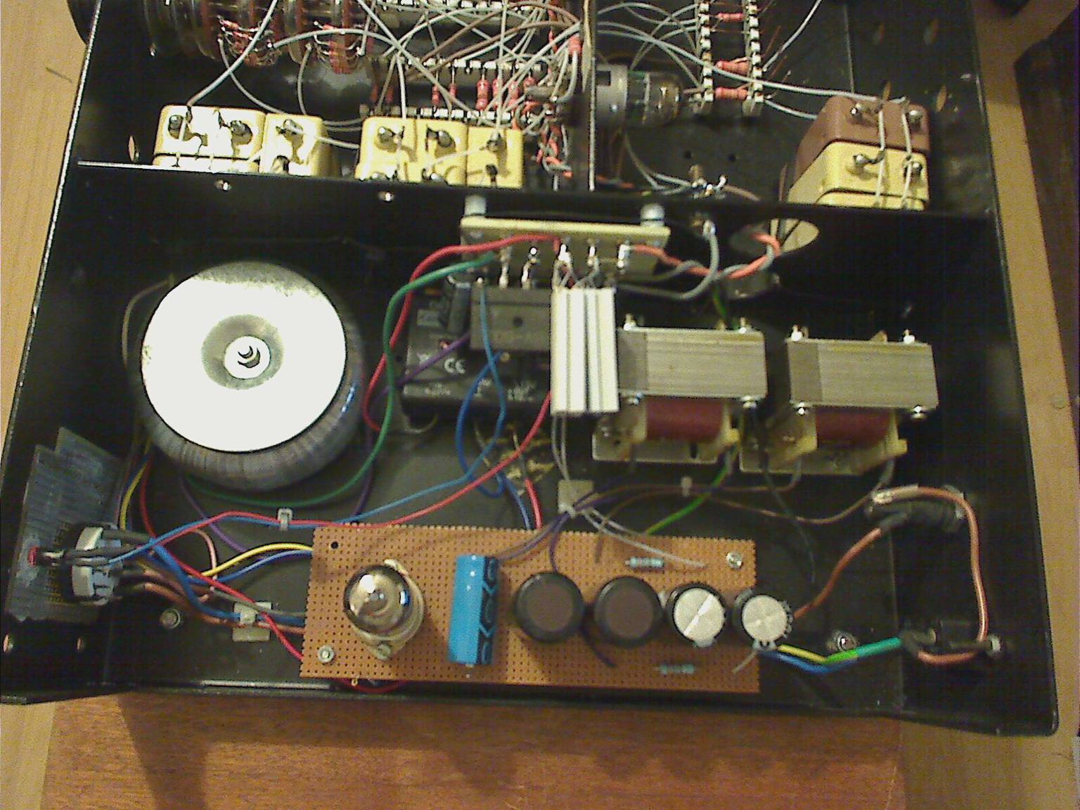

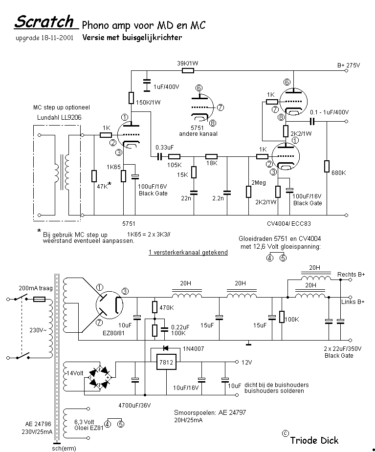

Beste mensen,

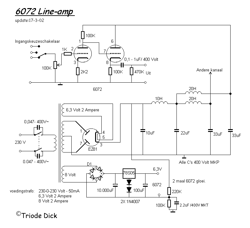

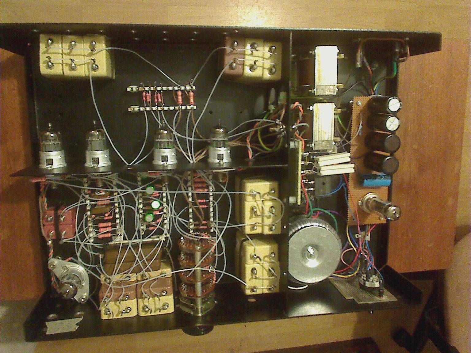

Heb een gebruikte 6072 line-amp gekocht en daar een scratch phonotrap bij ingebouwd (beide ontwerpen van Triode Dick),
Nu is de anode spanning van de 6072 en ecc83 buisjes 160V en de anode spanning van de 5751 80V;
Heb de gelijkrichtbuis EZ80 vervangen voor EZ81 maar dat haalt niets uit.

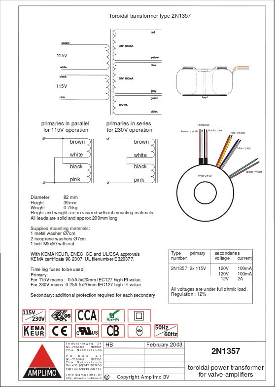

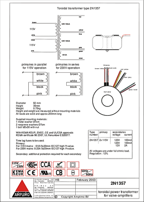

De ringkerntrafo is: Amplimo 2N1357 (zie bijlage)
Er zit een weerstand in de anodestroom toevoer die voor 6 volt daling zorgt (reden ?)
Mijn vraag moet ik de ringkerntrafo vervangen of kan er iets anders aan de hand zijn ?
De versterker werkt en klinkt niet onaardig.
Groet, robert

De gegevens van de gebruikte trafo : secundair 2 x 120V
De gegevens van de trafo uit het schema van Triode Dick : 2 x 230V

Daar zorgt deze voor..

De gloeispanning voor de andere buizen is ook niet helemaal correct,
de 12,5 volt (wat ik meet) wordt door een diode brug gelijkgericht naar 10.4 dc dat is 1,1 volt minder per triode....
Re: Anodespanning te laag bij zelfbouw voorversterker...
Als je op de 12V gestabiliseerd uit de trafo zo alle buizen gloeit is die trafo en de 7812 overbelast,zakt de spanning in elkaar.
Dank zei de stroombegrenzing van de 7812 gaat er niks stuk.
Kan wel zonder gelijkrichtbuis.
Blauw en geel aaneen en isoleren. Dan gelijkrichter http://www.eoo-bv.nl/index.php?_a=viewP ... uctId=4139 tussen rood en grijs.
Zonder de EZ80(81) denk ik dat de rest wel gaat.

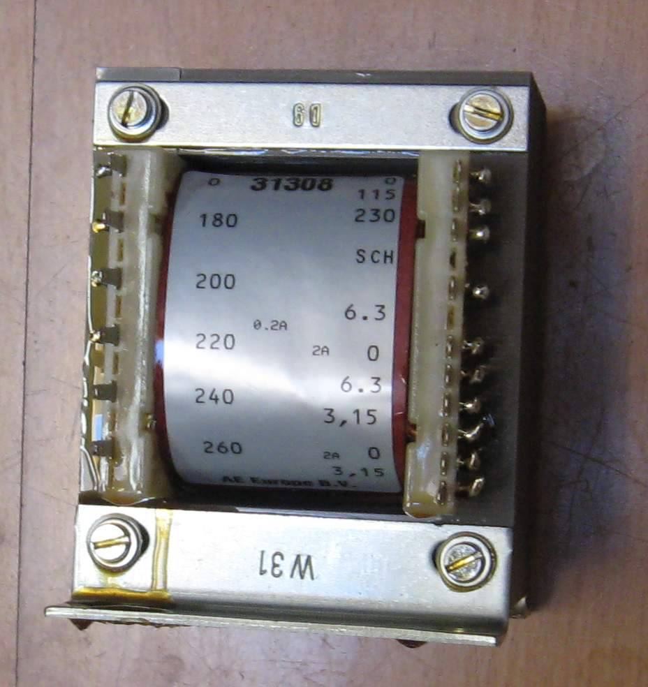

Om dit op te lossen heb ik gekozen voor een meer universele trafo die ik heb laten maken bij AE
En omdat ik meestal geen gebruik maak van buizen gelijkrichters heb ik gekozen voor 1 wikkel met aftakken op 180 200 220 240 en 260 volt
In jouw geval zou ik dan een trafo zoeken of laten maken met 260-240-220-200-180-0-180-200-220-240-260
Dan heb je altijd keuze om de juiste spanning te nemen voor je diode buis

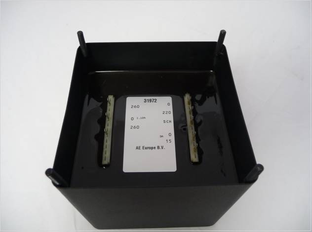

robertt
Berichten: 87
Lid geworden op: di 18 nov 2014, 21:49
Bericht door robertt »
Dat is idd geen gek idee, wat kost dat ongeveer ?
Ik zag deze trafo...geschikt ?
nl3prc
Berichten: 1305
Locatie: Den Helder
Bericht door nl3prc »
Neen zoek een trafo waar teminste 1 wikkel van 6,3 volt 1 ampére op zit voor je diode buis

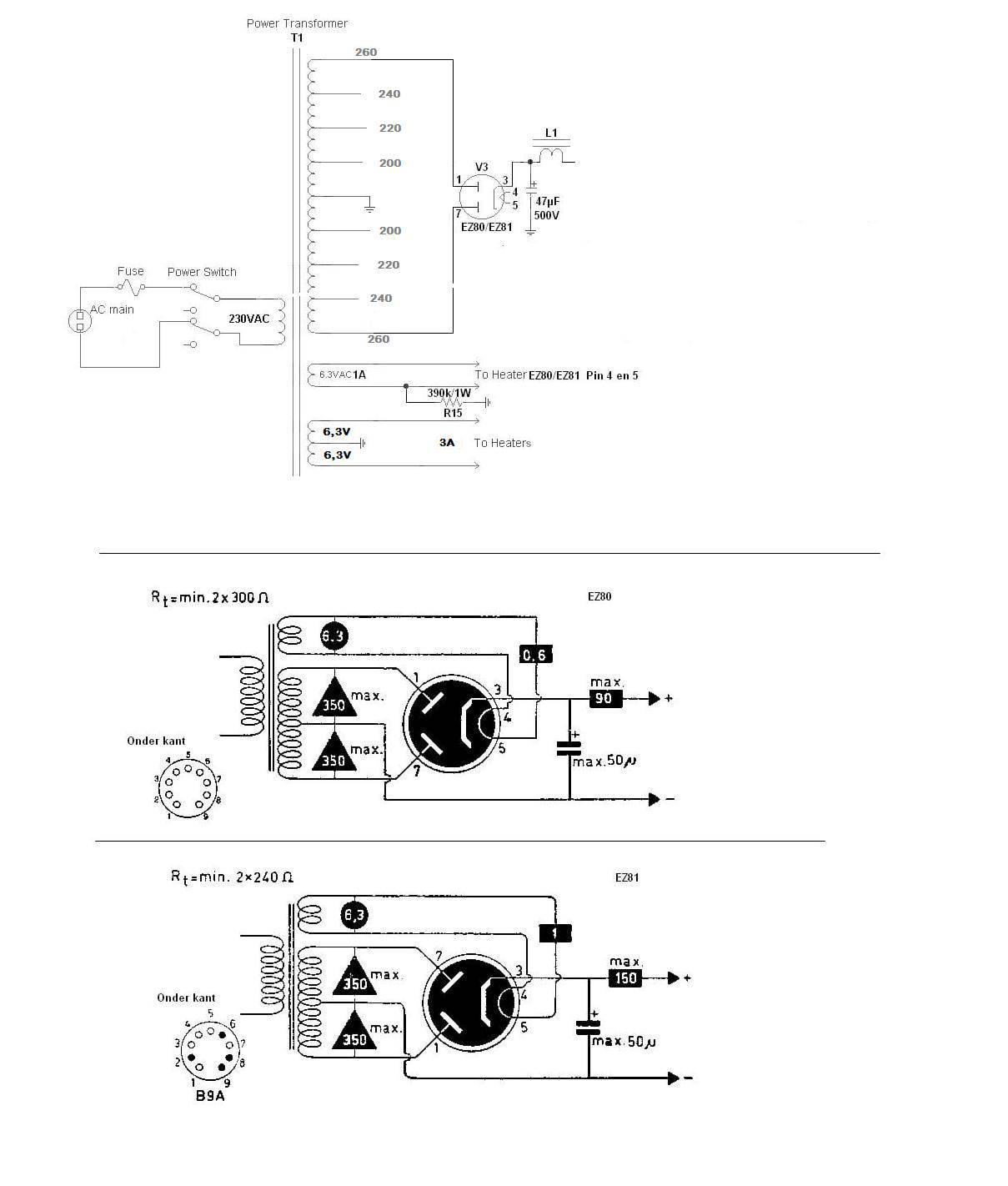

De TRA 0201 van Ask Jan First is ook goed toe te passen.
http://www.die-wuestens.de/eindex.htm
Kun je ook een leuk kapje bij kopen voor liggende montage.
Deze trafo lijkt me anders ook aardig universeel :
http://www.eoo-bv.nl/index.php?_a=viewP ... ductId=668
