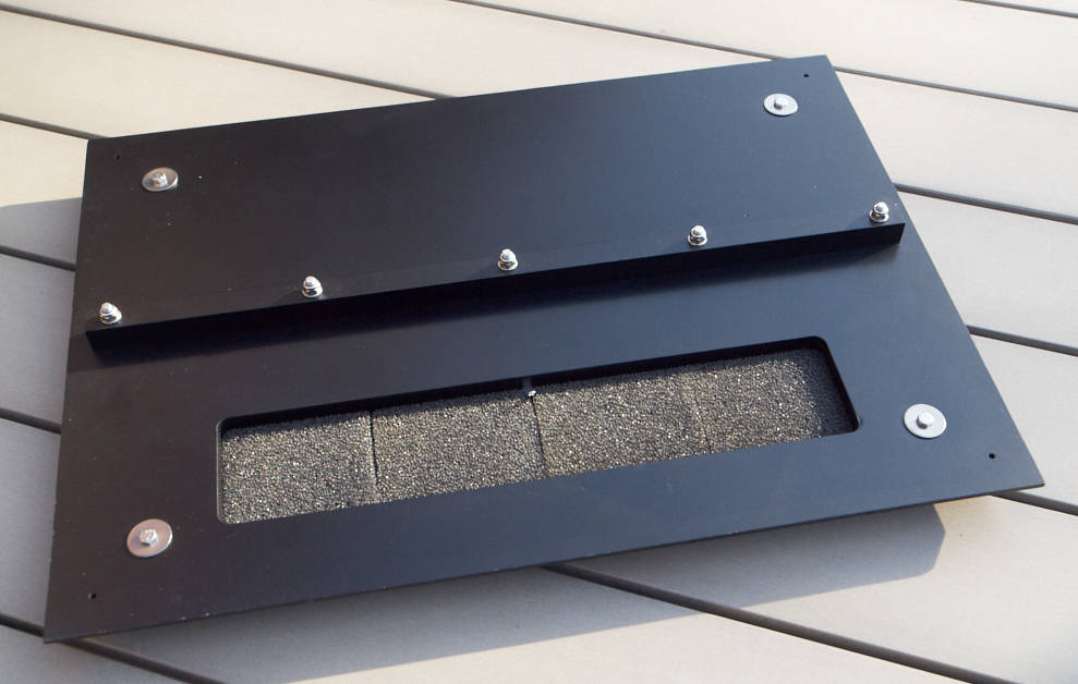

Weer een onderdeel klaar: de bodemplaat. Met stoffilters achter het luchtrooster om zoveel mogelijk stof buiten de kast te houden (dat kan er via de gaatjes rond de voet van de KT88's natuurlijk nog wel gewoon in...). Aluminium balkje om mogelijk doorzakken te voorkomen.

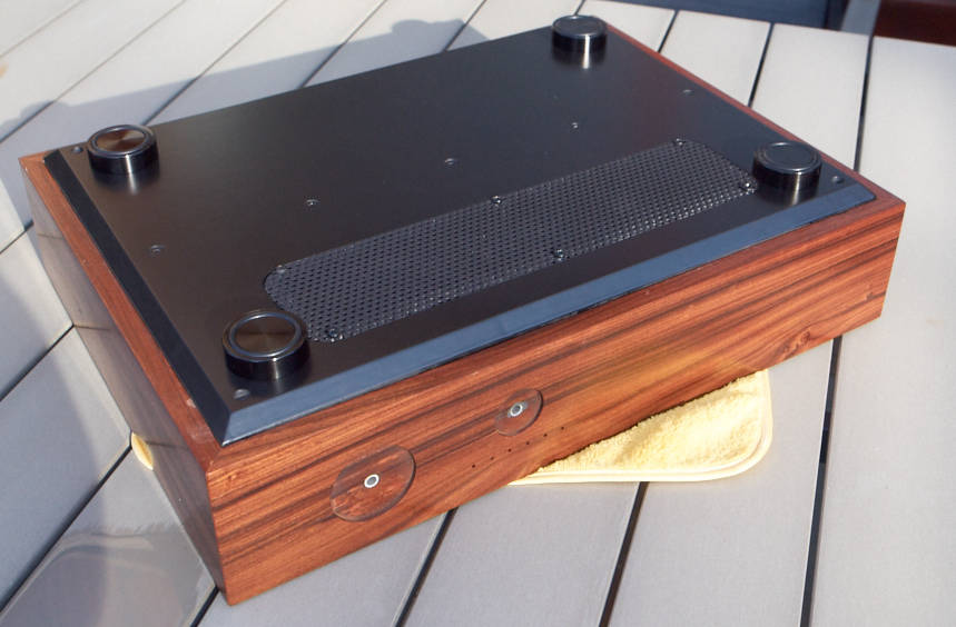

En hier zoals de bodemplaat dan onder het frame zit, aluminium voeten ook gemonteerd.

Volgens mij kan het stoffilter er beter uitgelaten worden.
Belemmert alleen maar de ventilatie doorstroming.
En stoffilters zijn iets voor stofzuigers,valt bij een buizenbak wel mee.................. :mrgreen:
De gaten rond de KT buizen zijn bedoeld om de lucht uit de kast te zuigen,doordat de KT de lucht om zich verwarmd en warme lucht stijgt op,,zie werking luchtballon,,
En die lucht moet weer aangevuld worden door de gaten in de bodemplaat,zo krijg je ventilatie in de kast,dus beter geen fiter er in,kon de boel wel eens warm worden.
Ziet er verder goed uit :goedzo:

Inderdaad een raster met gaatjes van 5 mm werkt ook goed
Nou zal het warmte wel meevallen als je de buizen bovenop in de vrije lucht heb zitten

Die fan ga je echt niet horen; zeker op een wat lager voltage dan 12V draait die gewoon onhoorbaar. Kast is dermate zwaar dat trillingen van die fan -als ze er al waren- kansloos zijn. Ik moet nog maar even zien of de stoffilters (bedoeld voor computerfans dus vrij goed luchtdoorlatend) belemmerend werken voor de luchtaanzuiging; ze kunnen er altijd nog uit. Ik heb toch graag wat actieve koeling. Als ik het goed heb verstoken de 10k weerstanden 1,7Watt. Daarbij bereiken ze een temperatuur van 100 graden. Dan zitten er nog een paar in die iets van 1 Watt verstoken en daarbij de 70 graden halen. Met alleen wat gaatjes rond de voeten van de KT88's heb je dan wel erg weinig voor de afvoer van warme lucht.

en voor zover ik weet zijn meer dan 90% van de nu gebouwde Bill"s werkzaam met die gaatjes alleen.
Denk dat dit één van de weinige buizenversterkers wordt met een ventilator .
Ik zie ook het nut ervan niet.
Berichten: 8122
Re: Nog een Bill in aanbouw
in geval van ventilator zou ik de gaatjes in de bovenplaat dicht maken en de ruimte om de buis voeten zo veel mogelijk afsluiten.
Je zuigt nog al wat warmte naar binnen zo :?:

Ach het is meer dat ik het jammer zou vinden als dingen die niet goed doordacht zijn zie mislukken, al verwacht ik dat er in de behuizing en door de lucht ingang aan de onderzijde er voldoende koelere lucht beschikbaar zal zijn die mengt met de aangezogen hete lucht van langs de buizen. Er zal dan warme lucht uit de fan komen wat beoordeeld zal worden als, zie je wel dat de fan nodig is, er komt veel warmte uit de versterker. Verder is het aan de ts natuurlijk of hij hier wat mee zal doen maar tot nadenken zetten is wel het minste wat we kunnen doen. Zo maar roepen dat het niet nodig is, is soms niet genoeg.

Hulp en tips zijn uiteraard altijd welkom. Dat van mogelijke aanzuiging door de gaatjes rond de KT88 had ik zelf ook al bedacht. Maar ik denk eigenlijk dat die fan genoeg capaciteit heeft om de boel koeler te houden dan in een ongeventileerde situatie. Gaatjes rond de KT88 afplakken van binnen zou ik kunnen overwegen. En als alles niet naar verwachting werkt is het makkelijk om de spanning van de fan te halen natuurlijk.

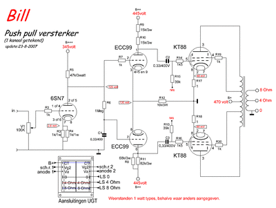

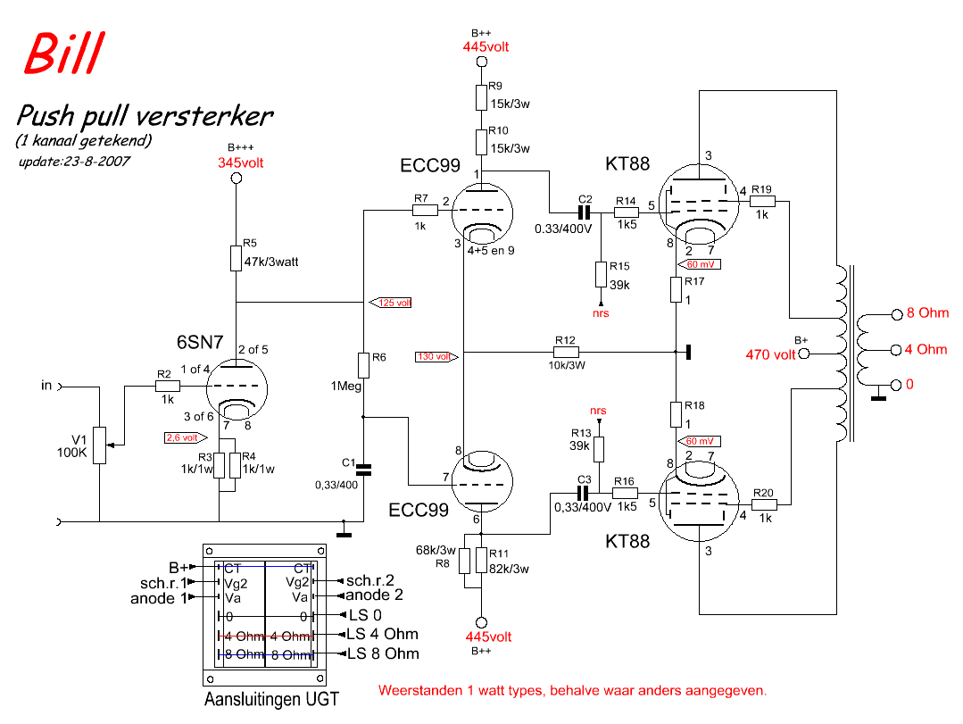

Ik zit er trouwens aan te denken om de versterker maar gelijk in triode te schakelen. De klank zou erop vooruit moeten gaan en ik denk aan 2x 25 Watt ook wel genoeg te hebben. En ook zeer belangrijk: hogere dempingsfactor en dus betere controle over het laag.
Als ik het goed begrepen heb betekent dit het volgende:
R19 en R20 rechtstreeks aan de anode (poot 3) van de KT88's solderen, de Vg2-aansluitingen op de UGT blijven ongebruikt.
Klopt dit? Kan de weerstand gewoon 1k blijven? Op een ander forum las ik het advies om met 100 Ohm naar de anode te gaan.

Het zou handig zijn als je ook even het schema erbij doet waar je vanaf werkt

Ik gebruik het standaardschema van de Bill van Triodedick:
Dat is correct.
Ik heb daar van alle soort weerstanden op die plaats gehad, het kan misschien zelfs zonder. Ik zet er meestal iets van 470R in.

Klopt inderdaad, zo zet je 'm in triode. Ik zou je willen aanraden toch beide te proberen, dus UL en triode. M'n eigen ervaring is ook mooier laag in triode, maar ik weet dat Dick het houdt op UL. Kwestie van proberen hoe het op jou luidsprekers klinkt..
