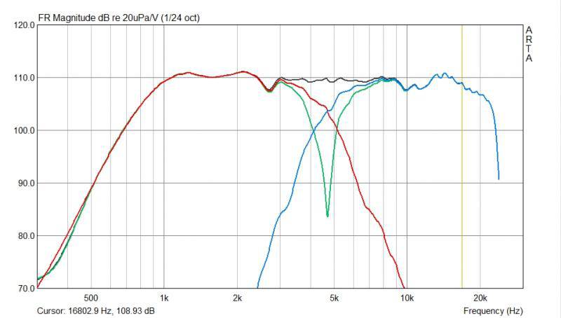

Lijkt me een top dome in dit concept! Zo'n dome heeft een klank waar je in een instapklasse wedstrijd niet zo maar op kunt komen met conusdrivers lijkt me.
http://www.diy-hifi-forum.eu/forum/show ... php?t=8003
Ik heb nog wel een oude K+T met metingen, maar wat zoek je precies?
http://www.avtozvuk.com/az/2002/07/p74-76.htm
http://magnitola.net/content/10540-na-k ... ediny.html
(wel ff op vertalen drukken denk ik)
Ook als caraudio verkocht als Impact SM50

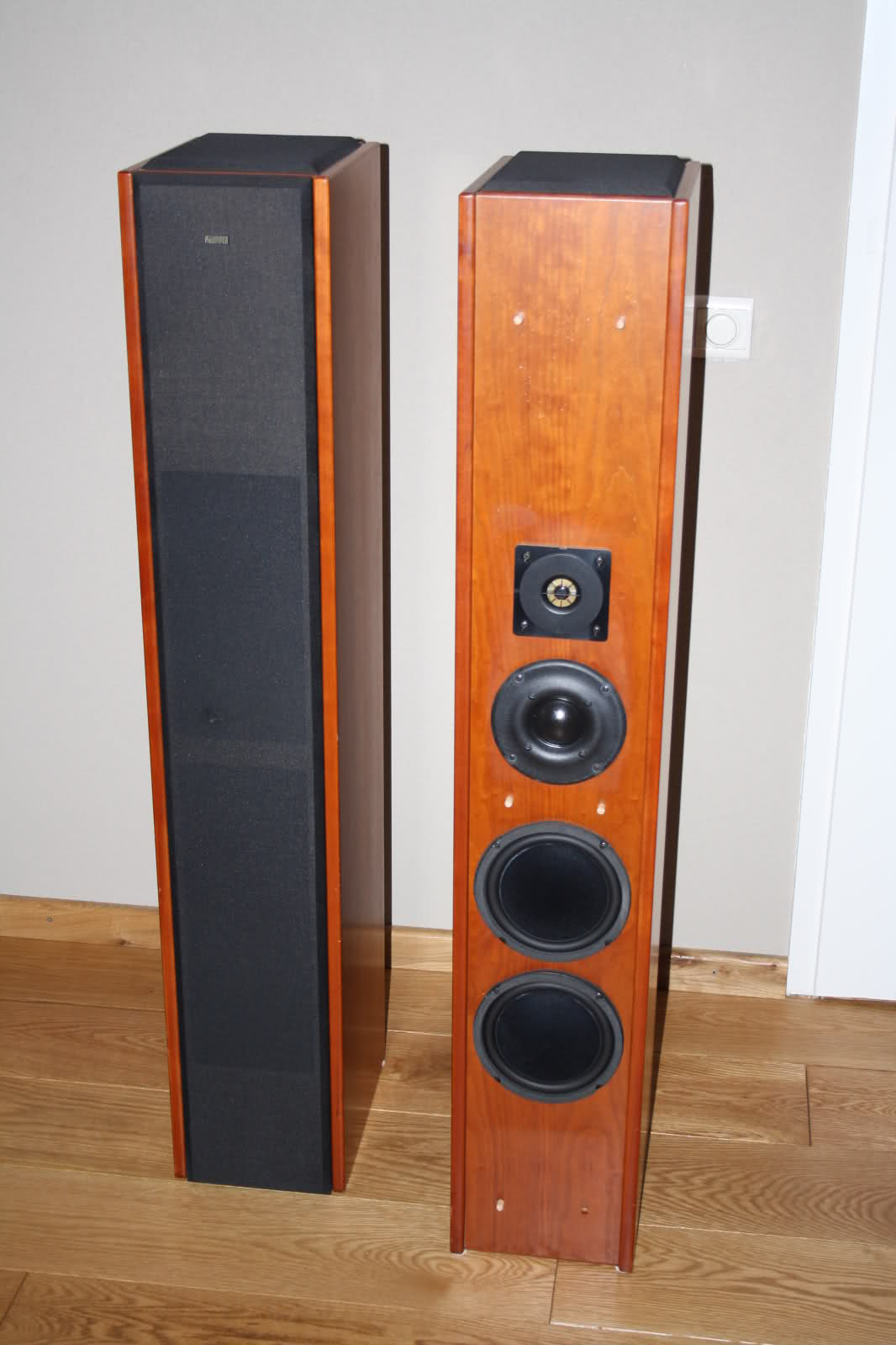

De middentoner hoeft ook niet in de pijp te zijn ;).
Met een MTW bezetting kun je het bovenste gedeelte van de kast voor de mid gebruiken.
Dan heb je gelijk ook alle ruimte om de backwave goed te tackelen.
Met de TC9 kan je dan eventueel ook een lekke kast maken om het opslingeren wat te dempen.
Re: Project 07: 3 weg TL de " Dockumer pyp "
Ik had begrepen dat het een pijp werd waarvan de bovenkant open is zoals de Pied Piper. Vroeger had je meer modellen van dat type,Lambda had dat volgens mijn ook.
Probleem met een middenbehuizing is dat je de pijp dichtknijpt of afsluit.
Chris_T
Berichten: 1443
Locatie: Wageningen
Bericht door Chris_T »
Maakt toch niet uit?
Zolang de behuizing voor de mid maar geen onderdeel van de lijn is.
Dit is wat ik ermee bedoelde:
Het ligt er natuurlijk ook aan wat Weidok voor ogen heeft.
In ieder geval zijn er genoeg opties.

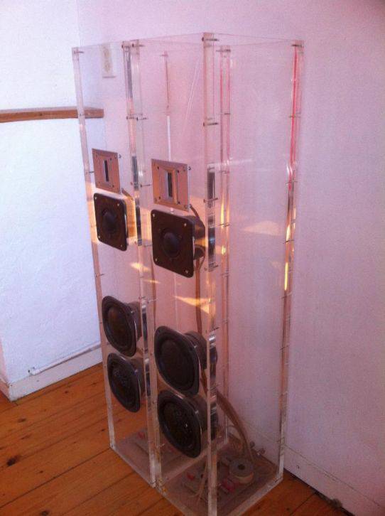

Ik had eigenlijk begrepen dat het meer zoiets als dit werd.
Maar ik kan me vergissen natuurlijk. :hide:
Dan lijkt het meer een Dockumer BIB :mrgreen:
BIB
Ik zet er toch geen afmetingen bij? :mrgreen:
Berichten: 28469
Met zo'n open bovenkant heb je wel het probleem dat de plantjes van moeders de vrouw in een zwart gat verwijnen! :mrgreen:
Berichten: 9198
Perfect toch?! Maar daarvoor zat op de PP een afdekrooster, net zoals aan de voorzijde.
Ik dacht ook aan een piedpieper achtige lijn. Kan prima met een langwerpig midkastje die met 2 plankjes in een v vorm (van bovenaf gezien) achter de middentoner. En die TC of TG units slingeren echt niet op want je gaat ze nog (banddoorlaat) filteren.
Maar of die dingen nou een goede keuze zijn...
Edit: post van "spido"op 12:26:50 is fraai:
http://www.hififorum.nl/index.php?topic=5611.285
